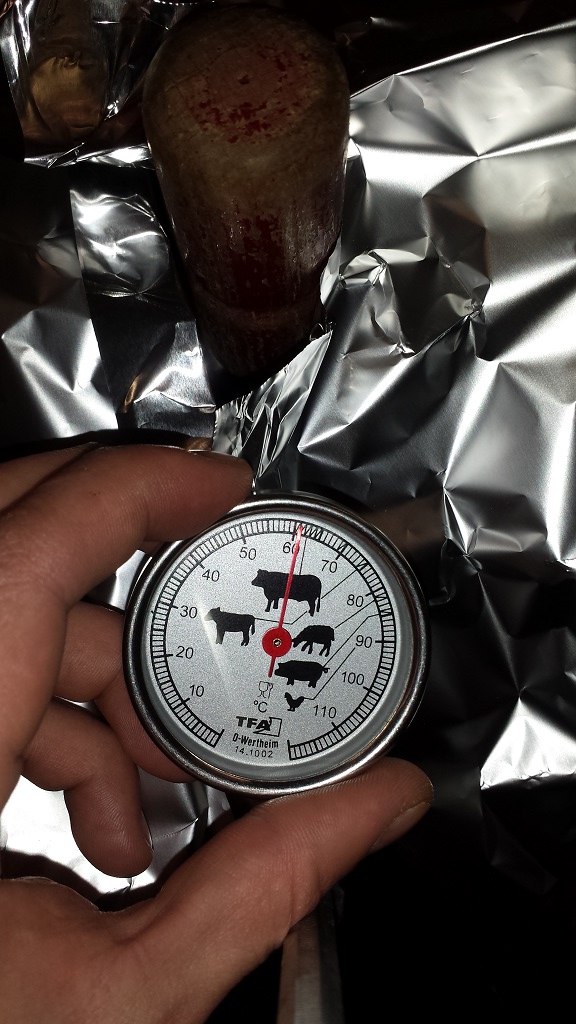

Man nehme jede Menge Alufolie. Holzlatten die man mit Alufolie einwickelt... Noch mehr Alufolie und bau sich ne Temperbox
Als gelernter Koch bin ich ja kein Fan von solchen Termometern... Aber hierfür ideal
So durfte das ganze 3 Stunden verbringen. Ich hab geschaut das die Temperatur nie über 80 Grad kam. Meist um die 60 rum
Nach den 3 Stunden warten hab ich die Zwingen entfernt. Wenns dann noch nicht gebunden hätte wärs in 2 Wochen au nigs mehr geworden... Schaut alles gut aus
konnte es auch nicht lassen mal etwas zu schauen wie die Klebefuge aussieht. Sieht überall gefühl sehr gut aus
![lachend :D](./images/smilies/cheesy.gif)

Tom Tom hat geschrieben:Als gelernter Koch bin ich ja kein Fan von solchen Termometern... Aber hierfür ideal![]()
WOW! Sogar die Temperatur fuer Kuh(horn) ist richtig aufgemalt

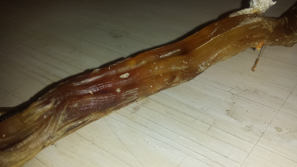

Heute kam n Päckchen mit Straußensehne danke hierfür
hier sieht man die Sehne im Ausgangszustand
Hier sieht man gut die einzelnen Sehnenstränge
Nachdem ich mim Hammer drauf rumgekloppt hab sieht man gut wie sich die äusere Schicht löst. Diese hält wohl die ganze Sache zusammen. Glaube mal gelesen zu haben das man diese Schicht auch irgendwie verwenden kann. Ich mach se aber weg

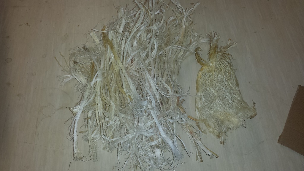

Grob aufgefasert
Die ganze Ausbeute grob aufgefasert. Das rechte noch große Stück weigert sich wehement sich zu zerteilen
Die Fasern laufen da kreuz und quer mal schauen
Als nächstes werden die einzelnen Faser-Bündel fein aufgefasert. Heute habe ich neuen Kleber organisiert und werde am Wochende die zweite Hornplatte verkleben und die Nocken für den Goldregen aufkleben

Grob aufgefasert
![ratlos ???](./images/smilies/huh.gif)

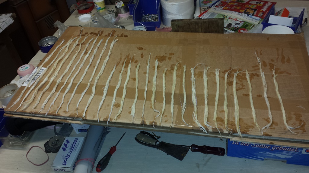

Hier mal die gebündelten Sehnen
Ich hab die Sehnenbündel aufgeteilt und Stückweise kurz durch Spüli-Wasser gezogen um sie anschließend wieder zu trocknen. Somit kann ich dann beim Aufbringen des Sehnenbelags ein Bündel nach dem anderen verarbeiten und muss da nicht noch groß rumsortieren

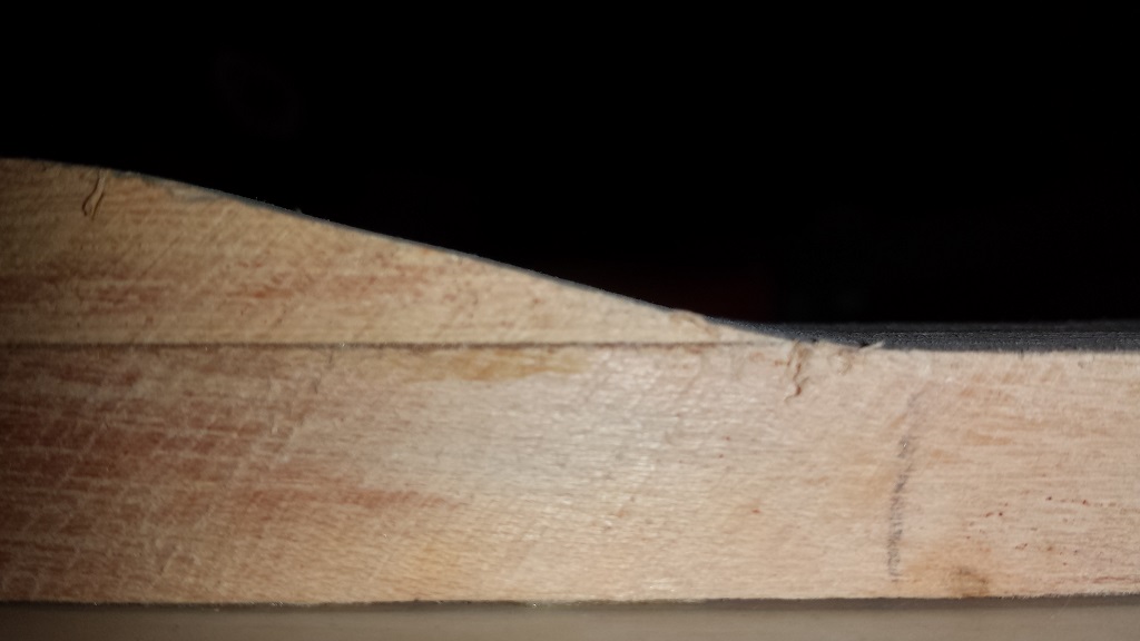

Hier sieht man die Horndicke der ersten Platte. Wird natürlich noch dünner gearbeitet ich peile mal 3-4mm an

Hier hab ich den Übergang vom Wurfarm auf den Griff rausgearbeitet

Gut, gut, sehr gut...
Zu den Sehnen, könnten noch feiner aufgespleißt sein, geht aber so auch.
beim Verarbeiten die einzelnen Bündel anfeuchten (bis wie wieder weich sind) und dann auf feuchtem Papier ablegen oder einschlagen bis zur Verarbeitung. je "weicher" sie sind desto besser lassen sie sich aufbringen und dann glatt verstreichen.
