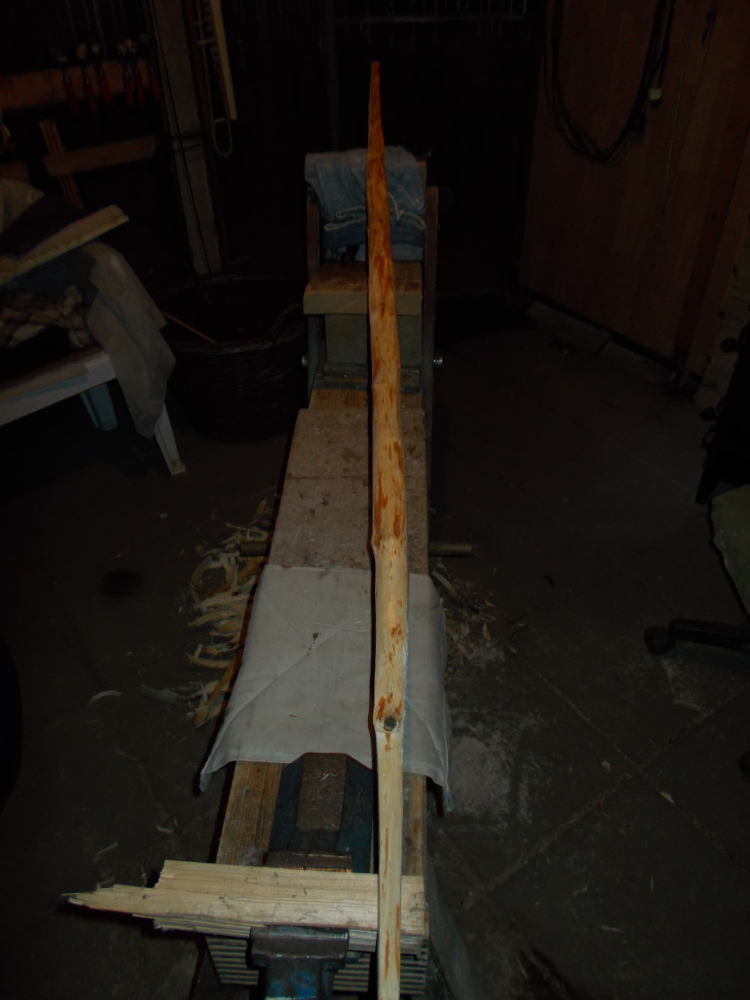

Heute hab ich mal ein bißchen ran geklotzt. Bisher verwendete Werkzeuge und Hilfsmittel : Bügelsäge, Zollstock, Geodreieck,
Bleistift, Lineal, Schnur, Zieheisen und Taschenmesser. Und noch ein paar Bilder:

noch mal Bilder
und etwas dünner gemacht
Stirn oben, viel ist nicht

Heute noch mal ein bischen Holz abgemacht, damit nicht so viel trocknen muß. Wiegen geht nicht, meine Waage ist dafür ungeeignet.Tempern ist auf alle Fälle ein Muß, ansonsten wird ne total lahme Gurke.Ich denke, wenn man unbedingt aus
Birke nemn Selfbow machen will, sollte man sich einen Baumm suchen der langsam gewachsen ist. Vielleicht ist da das Holz
fester.
Grüße Mühle
die grobe Kontur ist zu erkennen
