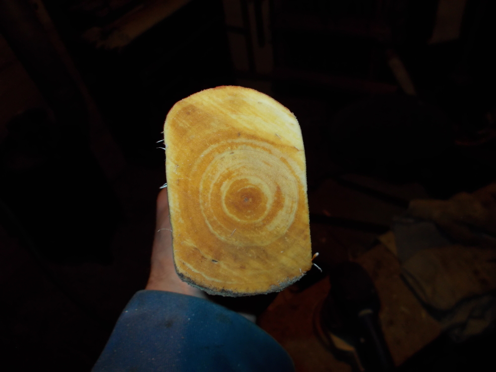

Heute hab ich mal ein bißchen ran geklotzt. Bisher verwendete Werkzeuge und Hilfsmittel : Bügelsäge, Zollstock, Geodreieck,
Bleistift, Lineal, Schnur, Zieheisen und Taschenmesser. Und noch ein paar Bilder:
Stirn oben
Stave seitlich bearbeitet
Kompromisse gemacht und aufgemalt

Beiträge: 450
Re: Saplingbow 9 Mühle
Beitrag von Mühle » 03.01.2017, 21:18
noch mal Bilder
und etwas dünner gemacht
Stirn oben, viel ist nicht
