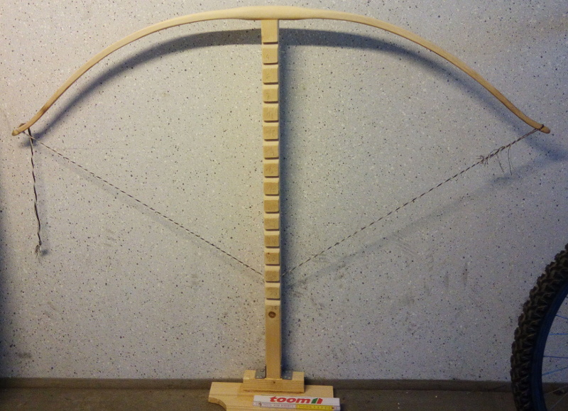

Re: Erster (Rattan-)bogen, bitte Tillerbeurteilung
Sieht aber schon deutlich weniger daneben aus.
Rechts muss er aber mittig mehr biegen....
Zeig mal ein Bild vom ganzen abgespanntem Bogen.
Servus, sieht wirklich deutlich besser aus und wie schon gesagt, rechter WA Mitte ist noch etwas zu steif.
Sieht schon bedeutend besser aus!
Würde allerdings beim rechten Wurfarm mittig nochmal einen Tick Material abnehmen, aber nur einen Tick!

Sooo, ungeduldig habe ich die Antworten mal nicht abgewartet und ab gings nach der Arbeit in die Garage.
Habe den rechten Wurfarm in der Mitte mit grobem Schleifpapier noch leicht abgetragen, dann Tiller geprüft. Ist mit meinem Anfängerblick vielleicht immer noch nicht optimal, aber für mich war es erstmal ok. Bild ist nicht ganz gerade aufgenommen, kann täuschen (Bild 1)
Dann umgedreht (reflex) mit der Tillersehne fixiert und Bauch mittelbraun (Pi mal Daumen) geröstet. Ist etwas fleckig hier und da, teilweise zu viel, teilweise etwas zu wenig. Dann so eine zeitlang stehen lassen. (Bilder 2 und 3)
Währenddessen schonmal Sehne gebaut. Länge minus 10cm plus ca. 45cm drauf (hatte Angst daß zu lang, Irrtum...)
Nach dem Spleißen eines Endes mal den Bogen runtergenommen und wow - der hält die Form! (Bild 4)
Dann Sehne fertig gebaut, doppelter flämischer Spleiß. Meine dritte Sehne und erst die zweite mit d.f.S. Sieht man auch
War dann tendenziell etwas zu kurz, es sei denn man hat in der Mitte kaum Umdrehungen.
Aufgespannt auf Standhöhe mit der neuen Sehne. Leider hat sich der eine Spleiß leicht aufgedreht - ob die beim Schießen hält? Würde ihr nicht so trauen, daher muß ich wohl nochmal neu drehen
(Bild 5 Spleiß und Bild 6 Standhöhe, man sieht Spleiß/Sehnenproblem)
Aufgespannt, auf Tiller gestellt, mit rosa-roter Brille für ok befunden und mal gezogen. (Bild 7)
Mein lieber Herr Gesangsverein, der hat ja Wumms bekommen! Schätze ca. 35 # nun durch das Tempern. Hätte ich nicht gedacht. Morgen kein Probeschießen möglich, da es schütten soll und mit der Sehne?
Anbei mal Fotos der beschriebenen Schritte - was denkt Ihr bitte?
Also hoffentlich finale Tillerbeurteilung und Meinungen zur Sehne bitte?
Vielen Dank für's Lesen und Beantworten meiner zahlreichen Fragen!
