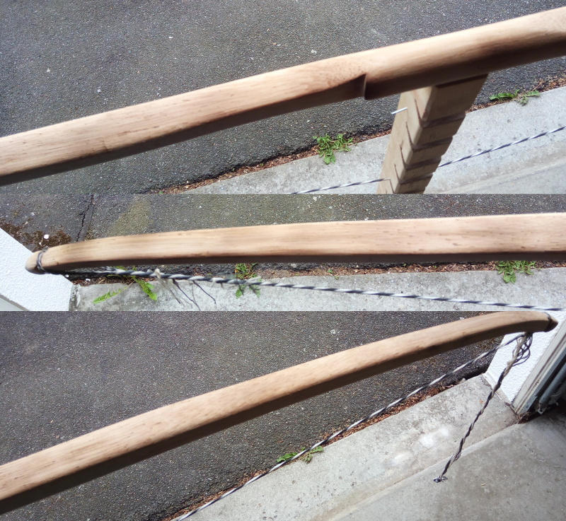

So, Heißluftpistole besorgt (Zugwaage hatte der Baumarkt keine... >:( ) und losgelegt.
Zuerst habe ich die Tips rundherum bearbeitet. Dann wie geraten den Bogen reflex gebogen und den Bauch mit der HLP bearbeitet. Habe aber nicht den Eindruck, das es etwas gebracht hat ??? Die Länge der Erwärmung bzw. die Intensität ist mir leider nicht bekannt. Was genau ist "mittelbraun" ? Wahrscheinlich muß ich das Material länger und stärker erhitzen, aber wieviel?
Eine Braunfärbung war erkennbar und das seitliche Richten (leichtes Geradebiegen) mit der HLP hat immerhin funktioniert...
Habe mal aktuellen Tiller sowie Bilder der Färbung angehängt. Da abends mit Handy in Garage aufgenommen und eher dunkel, kann der Eindruck täuschen...

Das Braun an den Wurfarmenden passt, das Braun an den restlichen Wurfarmen ist noch ein bisschen zu wenig.
Wenn die ganzen Wurfarme so braun sind wie die Wurfarmenden, dann ist alles mittelbraun ! ;D

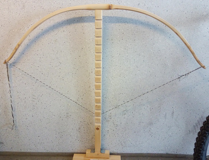

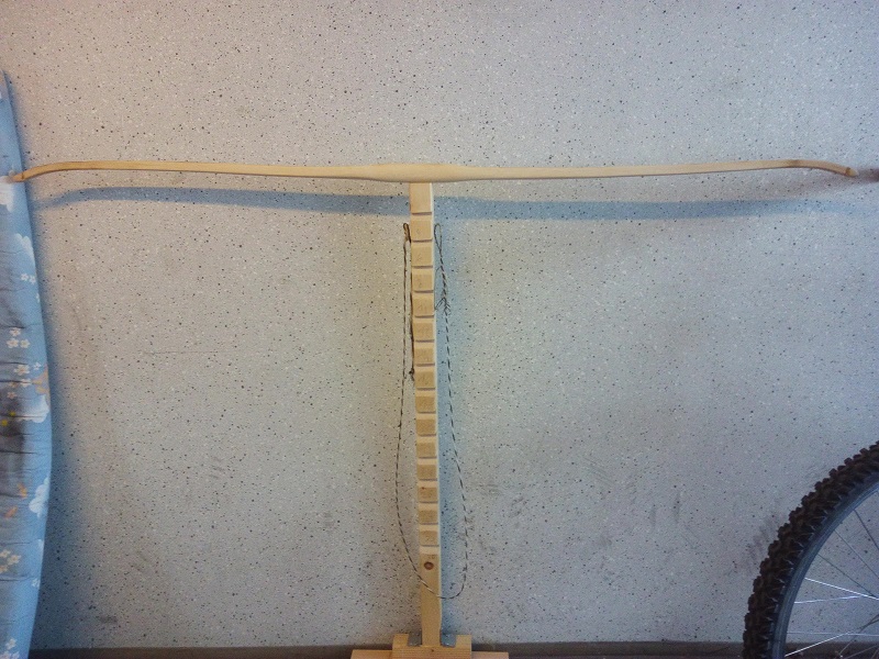

Hier aktuelle Bilder in ungespanntem Zustand, Standhöhe und 28" Auszug.
Bei den Bildern bitte beachten, daß der Bogen nicht ganz waagrecht auf dem Tillerbaum liegt. Das habe ich erst danach bemerkt.
Auszug 28"
Auszug 28"
Standhöhe
Standhöhe
Abgespannt
Abgespannt

Sieht schon bedeutend besser aus!
Würde allerdings beim rechten Wurfarm mittig nochmal einen Tick Material abnehmen, aber nur einen Tick!

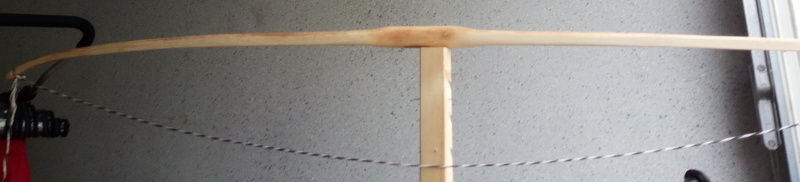

Sooo, ungeduldig habe ich die Antworten mal nicht abgewartet und ab gings nach der Arbeit in die Garage.
Habe den rechten Wurfarm in der Mitte mit grobem Schleifpapier noch leicht abgetragen, dann Tiller geprüft. Ist mit meinem Anfängerblick vielleicht immer noch nicht optimal, aber für mich war es erstmal ok. Bild ist nicht ganz gerade aufgenommen, kann täuschen (Bild 1)
Dann umgedreht (reflex) mit der Tillersehne fixiert und Bauch mittelbraun (Pi mal Daumen) geröstet. Ist etwas fleckig hier und da, teilweise zu viel, teilweise etwas zu wenig. Dann so eine zeitlang stehen lassen. (Bilder 2 und 3)
Währenddessen schonmal Sehne gebaut. Länge minus 10cm plus ca. 45cm drauf (hatte Angst daß zu lang, Irrtum...)
Nach dem Spleißen eines Endes mal den Bogen runtergenommen und wow - der hält die Form! (Bild 4)

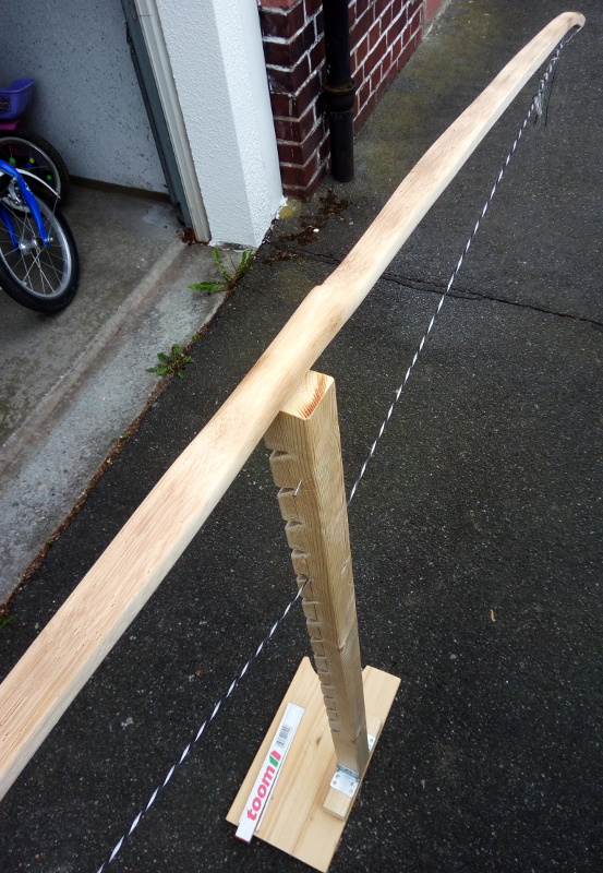

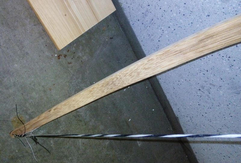

Aufgespannt auf Standhöhe mit der neuen Sehne. Leider hat sich der eine Spleiß leicht aufgedreht - ob die beim Schießen hält? Würde ihr nicht so trauen, daher muß ich wohl nochmal neu drehen :'(
(Bild 5 Spleiß und Bild 6 Standhöhe, man sieht Spleiß/Sehnenproblem)
