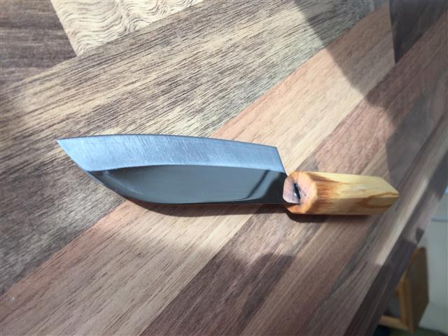

Hier dann mein erstes Küchenmesser mit der fertigen VG-1 Klinge von Dictum:
TypSantoku
Klingenlänge105 mm
Klingenstärke1,2 mm
Gesamtlänge145 mm
Auf Grund der Größe aber doch eher ein Petty, oder müsste dafür dann auch die Form anders sein? Ein Petty bietet Dictum ja auch an.
Griff: Olive, Leinölfirnis, 10cmx1,8cmx1,8cm

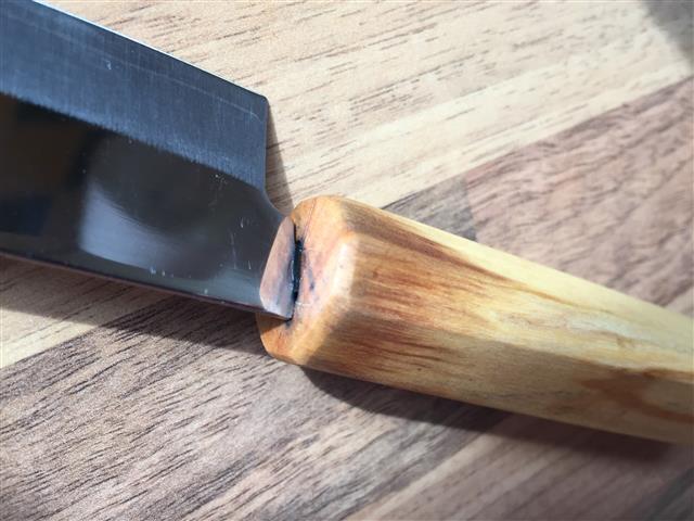

hier ist das fertige Bushcraft-Messer.
Bin eigentlich sehr zufrieden, hatte erst Sorge, das ich die Härte nicht erreicht habe beim Erhitzen mit dem Gasbrenner, aber scheint zu passen, lässt sich gut schärfen (zum Rasieren und Tomatenschneiden reicht es allemal ;D ) und scheint auch schnitthaltig zu sein. Ich hatte Probleme, die ganze Klinge zeitgleich auf Temperatur zu bringen. Habe so einen U-förmigen Brenner benutzt, mit dem man sonst Kupferrohre erhitzt. Aber da muss wohl eine einfache Gasesse her.
Finish der Klinge hat noch Luft nach oben, da muss ich früher feiner arbeiten beim Feilen, es sind noch Macken zu sehen. Bin jetzt bis auf 400er Körnung beim Schleifen gegangen. Probleme bereitet mir der Bereich der Klinge nah am Griff, wie bekomme ich es da sauber bearbeitet? ??? Abwechselnd über Kreuz schleifen ist an den Stellen halt schwierig.
Daten:
Gesamtlänge: 27cm, Klinge 15cm
Klinge: 4mm, 1.2842, 60HRC (2h bei 270°)
Griff: Nuss, G10, Leinölfirnis, Messing
Wie bekomme ich das hier sauber hin??
Grüße,
Michael
"Because the quitter never wins", Dropkick Murphys, The Warrior's Code
Grombard
Beiträge: 2051
Hat Dank erhalten: 7 Mal
Re: Messer, die 7. (ab 9. Juli 2014)
Beitrag von Grombard »
Ich habe zwar keine Ahnung von Metallarbeiten.
Aber hast du eine sehr feine Schleifpaste in Betracht gezogen?
Horn bekomme ich damit spiegelglatt. Obs bei Metall funtioniert? Keine Ahnung.
irgendwas is ja immer
Friese
Beiträge: 167
Registriert: 11.03.2008, 13:27
Beitrag von Friese »
Hallo Grombard,
ja, habe es mit Paste von Rotweiss probiert, aber die trägt zu wenig Material ab.
Michael
Ilmarinen
Beiträge: 1248
Beitrag von Ilmarinen »
Am Besten das Klingenfinish vor der Griffmontage machen.
Jörg
Friese
Beiträge: 167
Hallo Jörg,
ja, aber...
Kommt mir immer etwas dazwischen, Epoxyreste z.B. oder in diesem Fall war das Metall durch den Leinölfinis angelaufen (auch über Tauchhöhe).
Michael
