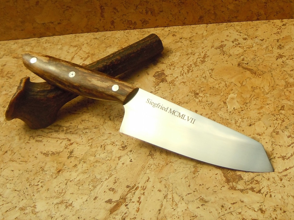

Hallo Messermacher,
Der Fluch der Küchenmesser
, ich habe ja noch einiges auf meiner Werkbank liegen, aber alle wollen Küchenmesser.
Also hier wieder mal ein Küchenmesser (#47) von mir.
Japanisch angehaucht mit westlichen Griff. Die Schneide hab ich nur halb hoch angesetzt und die Walzhaut diesmal entfernt.
Der zukünftige Besitzer reist gerne so habe ich einem Küchenmesser mal wieder eine Scheide verpasst.
Hier einige Daten:
Stahl: 1.4153.03 aka SB1 gehärtet auf ca. 59/60 HRC
Griff: Stabilisiertes gestockte Buche, schwarzes Fiber, Edelstahl Nieten und ein Zierpin
Klingendicke: 3,1 mm
Gesamtlänge: 280 mm
Klingenlänge: 145 mm
Gewicht: 226 g/280 g
Ich hoffe es gefällt, Kritik und Anregungen wie immer erwünscht.
Danke fürs Schauen
Roland

Re: Messer, die 7. (ab 9. Juli 2014)
Sehr schön, der Griff, schöner Übergang zur Klinge.
"Because the quitter never wins", Dropkick Murphys, The Warrior's Code

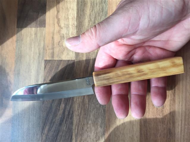

Hier dann mein erstes Küchenmesser mit der fertigen VG-1 Klinge von Dictum:
TypSantoku
Klingenlänge105 mm
Klingenstärke1,2 mm
Gesamtlänge145 mm
Auf Grund der Größe aber doch eher ein Petty, oder müsste dafür dann auch die Form anders sein? Ein Petty bietet Dictum ja auch an.
Griff: Olive, Leinölfirnis, 10cmx1,8cmx1,8cm
TypSantoku
Klingenlänge105 mm
Klingenstärke1,2 mm
Gesamtlänge145 mm
Hallo Holzbieger ,
mal wieder ein schönes Küchenmesser aber könntest du noch ein bild von der Schneidkante zeigen, als einmal eine Peilung über die klinge?
- Holzbieger
- Beiträge: 1090
- Hat Dank erhalten: 3 Mal
Hallo Hake,
würde ich schon tun, kann es aber leider nicht mehr weil ich das Messe nicht mehr habe.
Danke und Gruß
Roland
Danke und Gruß
Roland
