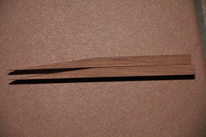

Mit dem oberen bin ich zufrieden, bei dem unteren bin ich mir nicht sicher, krieg ihn aber auch nicht dünner nach vorne hin. Ist der so ok?
Fadeouts von der Seite.

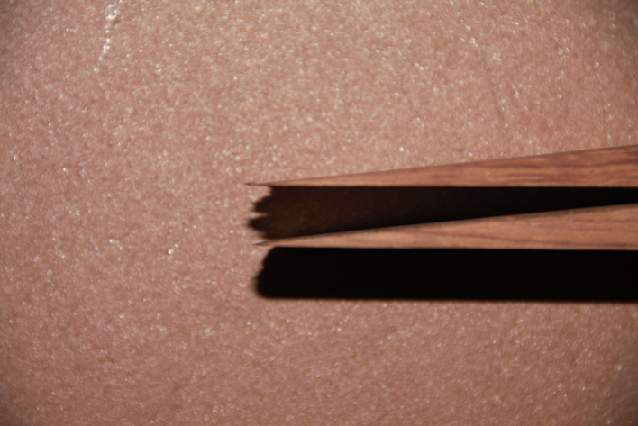

Die Fadeouts. Auf dem Bild sind kleine Unebenheiten zu erkennen. Die auf dem Linken spürt man nicht, die auf dem Rechten sehr wohl. Ist das schlimm, oder egal, wenn ich das mit Epoxid klebe? Holz ist übrigens auch Bubinga.

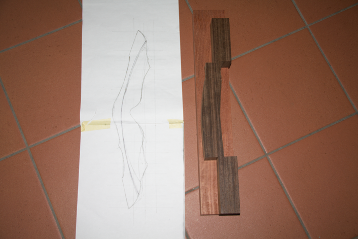

Links die Zeichnung für das Griffstück und rechts die beiden Hölzer dafür. Ich musste ein Stück von der Wenge absägen und werde es an die andere Seite rankleben, da das Stück sonst zu klein gewesen wäre. Ich werde das Wenge-Stück auf das Bubinga-Stück schrauben (an ungenutzten Stellen), damit ich den benötigten Bogen (auf der Zeichnung zu sehen) in einem Rutsch durchsägen kann.

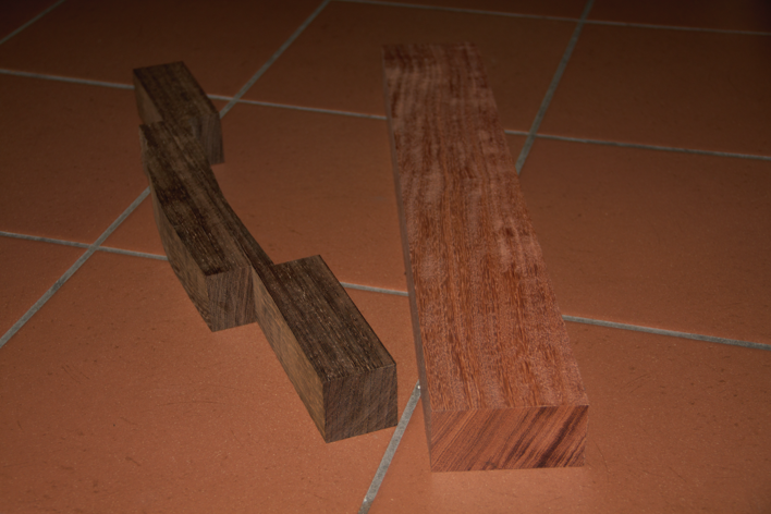

Hier das Holz für das Griffstück. Links Wenge und rechts Bubinga.

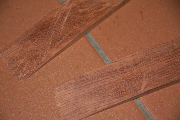

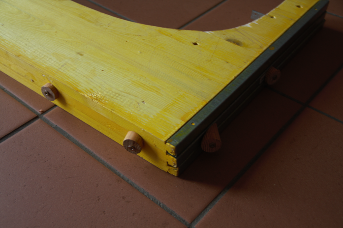

Hier habe ich für die Schraubzwingen Gegenteile angebracht, damit ich auch an den gekrümmten Stellen etwas einspannen kann.

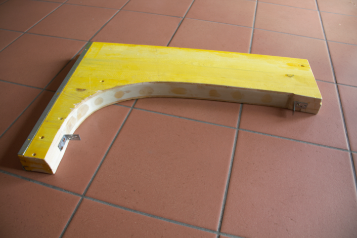

Die Form. Die Winkel sorgen dafür, dass die Laminate "eingeklemmt" werden.

Moin und btw - Du hast die Form schräg gesägt, damit baust Du eine schöne WA-Verdrehung ein.

Es ist nur oberhalb des Winkel schräg.

Wird die Form eigentlich zweiteilig? Oder setzt Du die Zwingen an der Innenseite direkt auf die Laminate?
