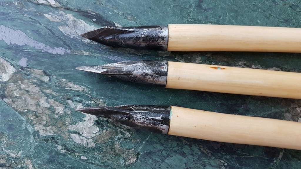

Haselnuß-Pfeile aus Schößlingen.
30,5" Länge
natürlicher Bobtail-Taper ca. 13-10 mm. Nur den Federbereich habe ich noch etwas stärker getapert.
Gewichte 921-926 grains (die Tudor-Bodkins haben so ca. 225 grains).
Truthuhn-Federn (7" Länge und ca. 5/8" Höhe - Wicklung aus Seide).
Kuhhorn-Inlays keilförmig geschliffen.
Die Pfeile fliegen super, auch wenn der statische Spine etwas unterschiedlich ist (ca. 125#, 130# und 150#).
Die Schäfte lagen ca. 4 Jahre und ließen sich dennoch hervorragend mit Hitze korrigieren (was mich allerdings, mangels Übung, gleich mal 3 Schäfte gekostet hat ::) )

Beitrag von Coal »
Aber die „Überlebenden“ gefallen mir umso besser.
Bin gespannt wie die Haltbarkeit von Haselnuss bei dem Zuggewicht ist.
Beiträge: 7148
Hat Dank erhalten: 316 Mal
Re: Naturpfeilpräsentationen 1
Die Haltbarkeit wird auch ned anders als bei anderen Hoelzern sein: Einmal gescheit danebensemmeln und es gibt Spreisel.
Dafuer sind sie allerdings definitiv zu schoen.
killerkarpfen
Beiträge: 2855
Beitrag von killerkarpfen »
Die Spitzen sehen ja furchterregend aus!
Die Pfeile sind erstklassig.
Eppur si muove
