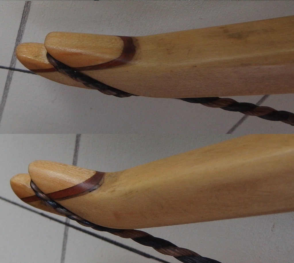

-die Nocks sind mir zu materialintensiv(ist aber nur mein persönlicher Geschmack), der wird sicherlich nicht gross schneller, wenn Du die Nocks minimalisierst

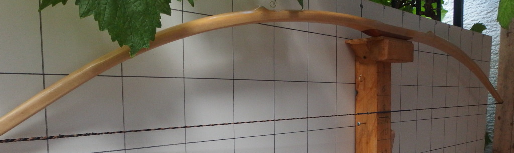

ich hatte mit dem Tiller zu kämpfen durch einen Reflex im unteren Wurfarm griffnah, siehe "Bau"thread. Es paßte oben zu unten mal besser vom Tiller her, aber da war der untere Wurfarm mehr belastet, daher mußte ich den oberen schwächen. Der obere ist peitschiger als der untere (unten Kreis, oben biegt außen etwas mehr). Wahrscheinlich daher Dein Gefühl.
Hier noch ein Bild etwas später, da ist der Stringfollow zurückgegangen.
Und zu den Tips noch Detailaufnahmen mit einem 11/32er Pfeil als Größenvergleich. Die wirken auf den ersten Bildern vermutlich noch wuchtiger als sie sind.

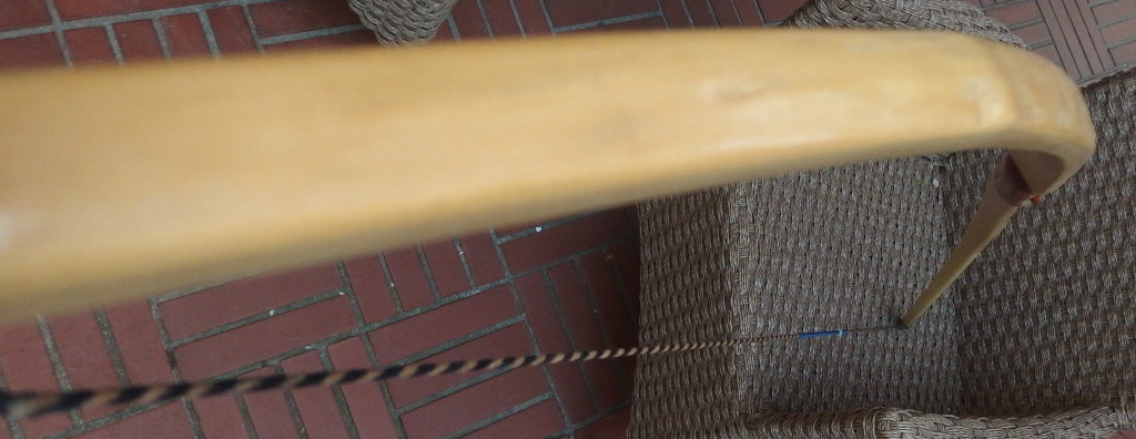

"ganz" kleine Sorge mach ich mir um den Aufbau am Griff mit der Eibe, da das Holz ja sehr weich ist und die FAs nicht sehr hoch - auch die Klebestelle ist solala.
ABER wenn sich die Mitte nicht arg mitbewegt wird's auch keinen Hebel geben der den Aufbau evtl. absprengen könnte.
Fazit: mir gefällt er sehr gut.

Du wunderst Dich über den Verlust an Zuggewicht und die Zunahme an Set. Der Bogen hat mehrere überlastete Stellen. Am stärksten überlastet ist die markierte Stelle im oberen WA (auch wenn man das nicht denken mag ;) ), dann die Stelle nach dem Griff im unteren WA.
Ich habs mal markiert (die untere Markierung bitte noch ca. 10 cm nach unten rutschen). Ellipsen und Kreise können zwar sehr hilfreich sein, zeigen Dir aber nicht ob und wie der WA biegt - das siehst Du nur in der Bewegung der WA.

Zur Klebestelle (Anmerkung von Alfredle), da habe ich zwei neue Bilder gemacht. An der Stelle ist es schon richtig verklebt. Beim Auszug merke ich, dass der Griff leicht mitbiegt. Ich habe aber die ganze Oberfläche mit Uhu Endfest überzogen vor dem Kleben, ich denke (oder hoffe), das hält.

Zu den Überlastungen: unten griffnah war der Bogen reflex, ich habe versucht, beide Arme in etwa auf dieselbe Form biegen zu lassen. Ich war mir da unsicher und so war der Rat im Bauthread. Für mich war es schwierig zu entscheiden, wieviel ich da wegnehme, bis es paßt. Offenbar hätte weniger weg genommen werden sollen. Die Stelle oben war das letzte Nachtillern weil der obere Wurfarm noch zu stark war, da wurde es dort etwas viel. Die Stelle unten (10cm runter) kann ich nicht erklären wieso da Überlastung ist, vielleicht war die ursprünglich auch etwas reflex. Insgesamt habe ich mich beim Tillern schwer getan. Ich hoffe, der hält so, ich habe nun ein ordentliches Sportgerät bei dem Zuggewicht.
