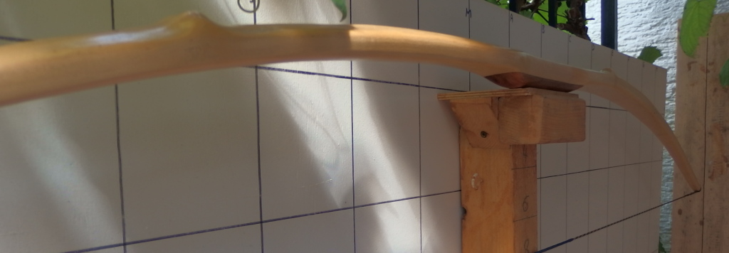

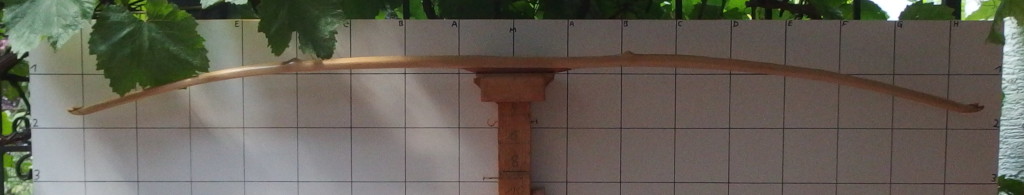

Hallo, nach etlichen weiteren Schüssen und Finish ist der Bogen fertig (mein insgesamt 17ter).
Thread zum Bau: viewtopic.php?f=15&t=31319.
Holler mit 45° Drehwuchs Tip zu Tip (Propeller-Holler, daher Propoller).
Nach 4h aufgespannt mit Schießen gemessen 52# @ 28" (vorher waren es 58#, Stringfollow/Set hat aber stark zugenommen)
165cm Ntn Länge.
550g mit Sehne.
Tip-Overlays aus einer Scheibe Apfelkernholz und darüber Apfelsplintholz.
Sehne 14 Strang BCY 55.
Griff und Pfeilauflage aus Eibenkernholz.
Beim ersten Probeschießen waren es noch 62#, nach Korrektur des oberen Wurfarms noch 58#. Nach den 4h heute bei Wärme Schießen und aufgespannt lassen war danach das Stringfollow (oder Set?) insgesamt bei 3", vorher 2". Dadurch offenbar das verringerte Zuggewicht. Denselben Effekt hat der andere Hollerbogen aus dem selben Stamm auch, aber trocken müssen sie durchaus gewesen sein (siehe das letzte Bild aus dem Bauthread zum Vergleich)
Beim Bogenbau dieses Bogens ging so echt alles schief. Heute ist mir dann noch der Nockpunkt verrutscht, weil er nicht hielt. Allen Hindernissen zum Trotz wurde er fertig und ich hoffe, er gefällt Euch. Hier die Bilder.

Ich finde den Bogen sehr schön verarbeitet, aber:
-irgendwas am Tiller gefällt mir nicht, bin aber nicht imstande zu sagen, was genau
-die Nocks sind mir zu materialintensiv(ist aber nur mein persönlicher Geschmack), der wird sicherlich nicht gross schneller, wenn Du die Nocks minimalisierst
-ich finde 2" Set bei einem nicht total auf Sicherheit gebauten Bogen ganz normal, und 1" Stringfollow ebenfalls

Hallo Bowster,
ich hatte mit dem Tiller zu kämpfen durch einen Reflex im unteren Wurfarm griffnah, siehe "Bau"thread. Es paßte oben zu unten mal besser vom Tiller her, aber da war der untere Wurfarm mehr belastet, daher mußte ich den oberen schwächen. Der obere ist peitschiger als der untere (unten Kreis, oben biegt außen etwas mehr). Wahrscheinlich daher Dein Gefühl.

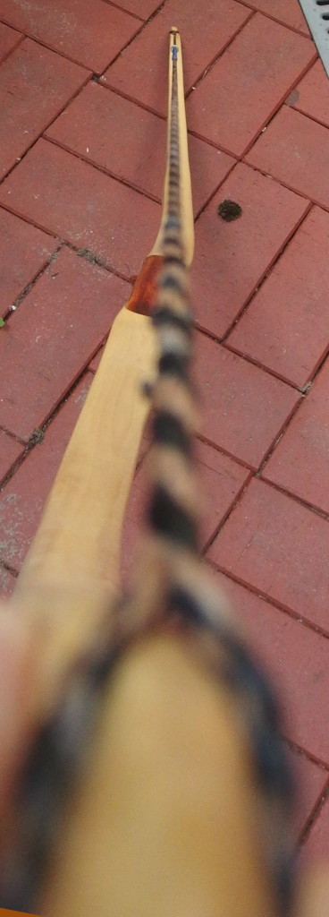

Und zu den Tips noch Detailaufnahmen mit einem 11/32er Pfeil als Größenvergleich. Die wirken auf den ersten Bildern vermutlich noch wuchtiger als sie sind.
Hier noch ein Bild etwas später, da ist der Stringfollow zurückgegangen.

Servus, der Tiller passt schon, die Perspektive ist halt etwas schräg.
Holler ist ein tolles Bogenholz und mehr als 50# sind doch genug, für mich zumindest ist das die obere Grenze.

Hallo Uranus,
gefällt mir sehr gut und man kann gut sehen das auch viel dran gearbeitet wurde.. war bestimmt ein schönes Hollerstück - ich habe glaube nur 2 Noiden/ Astgänge gesehen - spricht für guten und schnellen wuchs.
"ganz" kleine Sorge mach ich mir um den Aufbau am Griff mit der Eibe, da das Holz ja sehr weich ist und die FAs nicht sehr hoch - auch die Klebestelle ist solala. ABER wenn sich die Mitte nicht arg mitbewegt wird's auch keinen Hebel geben der den Aufbau evtl. absprengen könnte.
Fazit: mir gefällt er sehr gut.
alfredle

Hast du gut umgesetzt und hinbekommen! Nur die Pfeilauflage will mir nicht gefallen... die fügt sich nicht harmonisch ins Bild ein und wirkt wie ein Fremdkörper(ist ja auch einer). Nun ist aber Geschmacksache und für mich brauchts sowieso keine Pfeilauflage

Danke für's präsentieren. Ein schwieriges Stück Holunder. Sehr positiv - Respekt dafür - finde ich Dein Durchhaltevermögen. Viele hätten das Stück Holz schon lange vor der Fertigstellung verworfen.
Du wunderst Dich über den Verlust an Zuggewicht und die Zunahme an Set. Der Bogen hat mehrere überlastete Stellen. Am stärksten überlastet ist die markierte Stelle im oberen WA (auch wenn man das nicht denken mag ), dann die Stelle nach dem Griff im unteren WA.
Ich habs mal markiert (die untere Markierung bitte noch ca. 10 cm nach unten rutschen). Ellipsen und Kreise können zwar sehr hilfreich sein, zeigen Dir aber nicht ob und wie der WA biegt - das siehst Du nur in der Bewegung der WA.
Ein gerundeter Bogenbauch (deutlich runder als der Rücken) ist für Holunder optimal - das Holz ist vergleichbar mit Eibe, extrem drucktolerant und platzt in der Regel über den Rücken. Probiers beim nächsten Holunder mal aus
Was die Pfeilauflage betrifft bin ich ganz bei Hieronymus.
