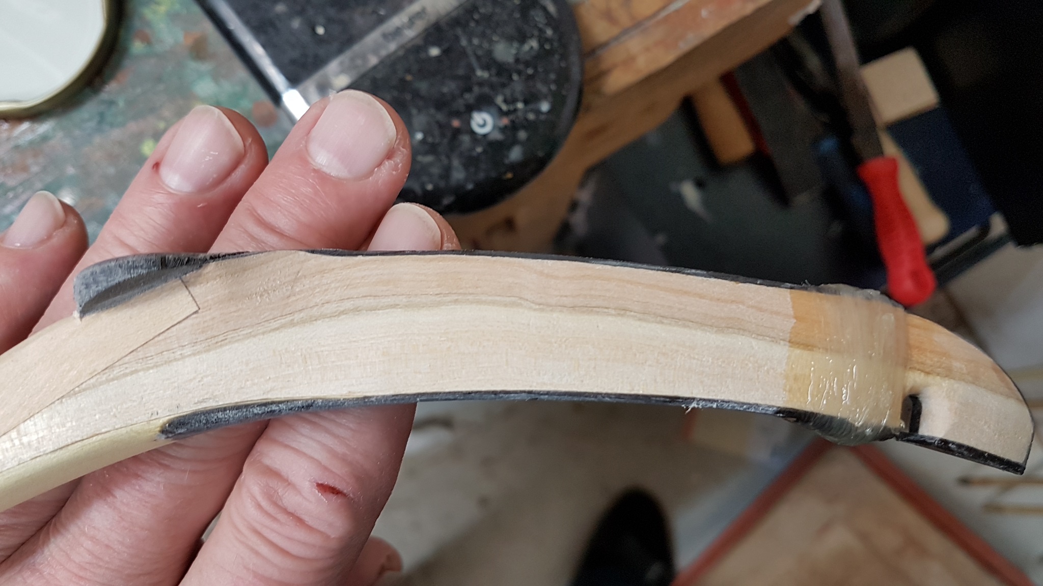

Danke für Eure Meinungen - ich habe mich für die sichere Variante entschieden. Rinder-Rücken-Sehnenwicklung mit Fisch-Kaltleim.
Die eiskalten Händchen sind da übrigens nur auf den Fotos, damit die Kamera es besser kapiert wo sie fokusieren soll

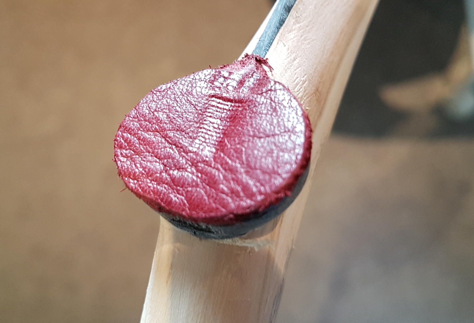

Ich habe die Sehnenbänkchen nochmal verkleinert und Leder aufgeklebt. Eine erste Wicklung zum Griffaufbau ist auch drauf.
