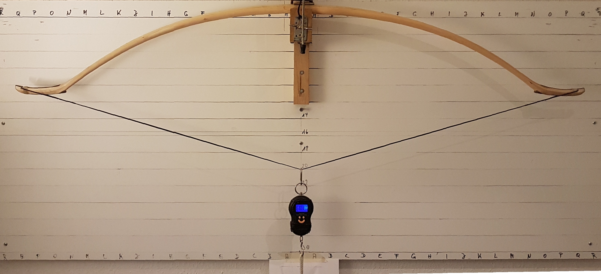

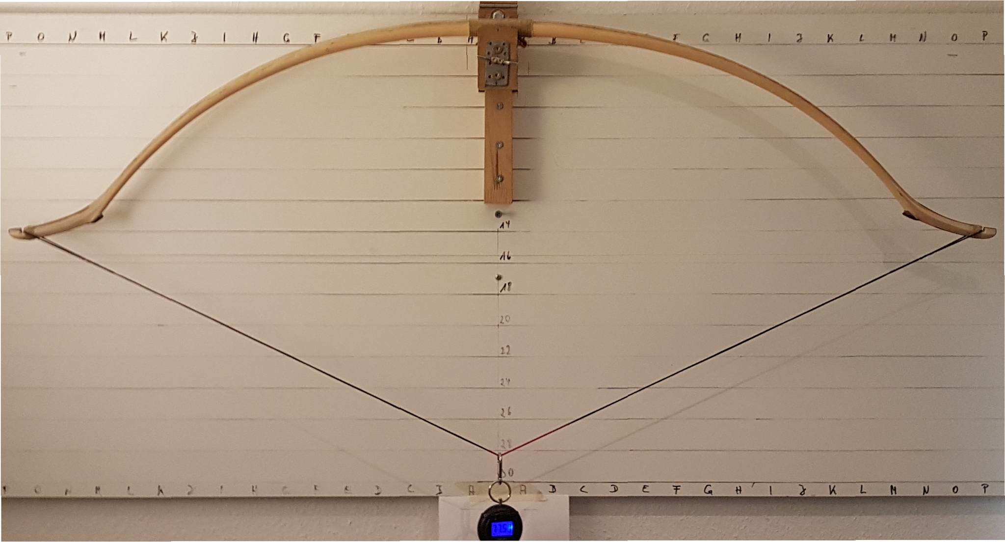

Hier noch einmal ein Zwischenstand: die 3. Sehne passt jetzt einigermaßen, obwohl mir Standhöhe 15,5 cm eigentlich etwas zu viel ist. Aber seis drum.
Eigentlich wäre ich mit dem Tiller zufrieden, nur dummerweise ist das Zuggewicht noch zu hoch, also muss ich morgen nochmal schaben.
Hier mal 20 Zoll Auszug:

Sieht schon sehr sehr geil aus!
Der Tiller wäre ja schon echt bestens. Aber gleichmäßig wegschaben sollte ja nicht so das Problem sein.
Er sieht ja wirklich aus, wie eine Kreuzung aus Osmane und ELB...
Bin auf die Präsi gespannt!
Torsten
Torsten

Wow, sieht geil aus, bist Du sicher, dass Du ihn schwächen willst?
Wieviel # hat er denn aktuell?

Ich denke du wirst so bei 90#@30'' landen. Viel kratzen wirst du nicht mehr müssen. Wieso findest du die 15,5cm Standhöhe zu viel ? 16cm sind doch völlig normal... denk an deinen letzten, der zieht anfänglich sehr schwer, da er eine so geringe Standhöhe hatte
Ich bin gespannt wie der sich ziehen lässt?! Ich hatte heute, nach längerer Pause, meinen 90# Assyrer geschossen. Holla , da muss ich wohl etwas regelmäßiger schießen gehen, um den Trainingstand zu halten. Mein 1,80m Langbogen(Trainingsbogen) mit 87#@30'' lässt sich viel leichter ziehen.
Der Tiller ist einfach perfekt, Daumen hoch

68.13# @ 20"
Da is noch Reserve drin
Aber schaut sehr gut aus
Is die Sehnenwicklung mit Fischleim nach einem Tag bereits durchgetrocknet?

Hm! Das waeren 116#@30". Eigentlich muesst er das ja schon fast ziehen koennen
Krasser Pruegel!
Krasser Pruegel!

Bei diesen Bogen mit siyahs muss man bedenken, dass das zuggewicht hinten raus nicht mehr so stark zunimmt. Da bin ich bei meinem letzten in dieser Art reingefallen. Aber ich war locker 4-6 Monate nicht mehr schießen, hab zwar immer wieder trainiert, aber bin trotzdem entsprechend schlapp, was Bogenschießen betrifft. Deswegen lieber max. 85#. Außerdem ziehen sich solche Dinger vorne raus entsprechend hart.

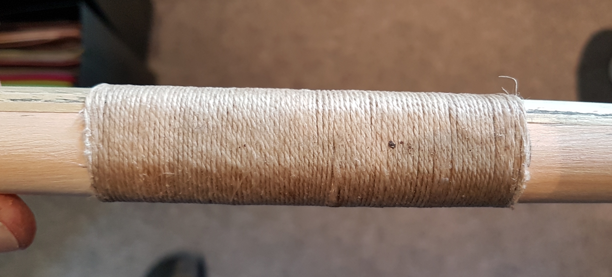

Ich habe die Sehnenbänkchen nochmal verkleinert und Leder aufgeklebt. Eine erste Wicklung zum Griffaufbau ist auch drauf.

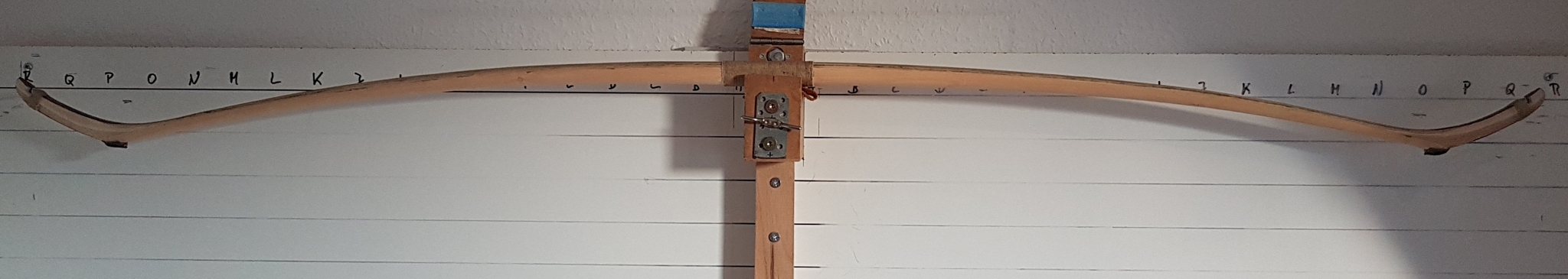

Und der Bogen ist eigentlich fertig getillert, ABER:
Eben hat es bei 28" Auszug geknackt
und dieses Geräusch kenne ich von mit Epoxid geklebten Spleißverbindungen, die aufbrechen. Deswegen ist an dieser Stelle Schluß - ich muss jetzt erst den Fehler suchen (ich gehe davon aus, dass es der Griffspleiß ist).
Aber hier nochmal der letzte Stand, ich war gerade soweit, dass ich das Ding ziehen kann. Gewicht ist jetzt 642 g, Zuggewicht 77#@28". Das ist ein ordentliches Gewicht-Zuggewicht-Verhältnis, vor allem wenn man bedenkt, dass die Hölzer ziemlich schwer sind.

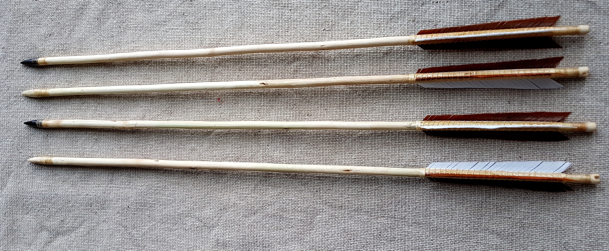

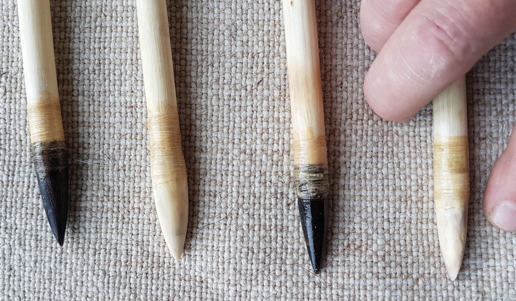

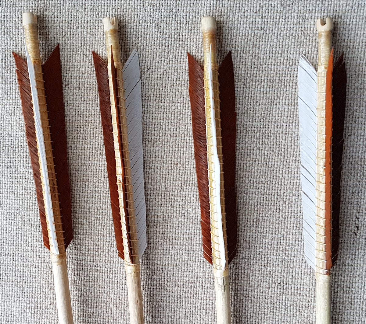

Und hier noch die fertigen Pfeile:
Haselnuss, 30" Länge, Gewicht 3 Stk. mit ziemlich genau 690grains und ein Ausreißer mit 725 grains.
2 Spitzen aus Wasserbüffel als Tüllenspitze, 2 Spitzen aus Geweih und ebenfalls Tülle.

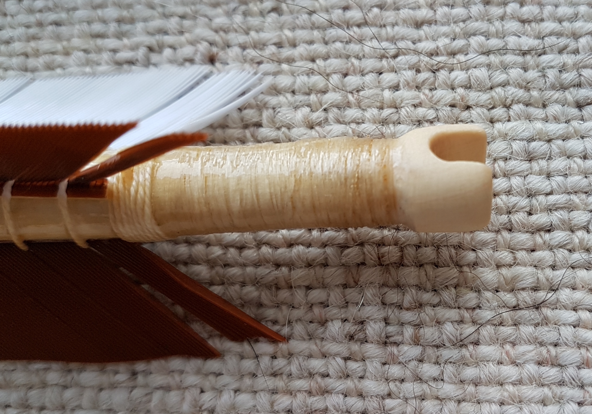

Die Stiftnocken sind aus Kornelkirsche. Nocken und Spitzen mit Fischkaltleim geklebt (mit etwas Kornel-Staub angedickt zum Lücken füllen). Nocken und Spitzen mit Rinder-Rückensehnen gesichert.
Die Federn sind Truthuhn, mit Hautleim geklebt und etwas dickerem Leinenzwirn (zu Testzwecken) als ich normalerweise nehmen würde gewickelt. Alle Klebestellen und die Wicklung sind mit einer Schellack-Benzoe-Mischung versiegelt. Außerdem sind die Pfeile noch 2x geölt und werden noch mit meiner Standard Wachs-Harz-Mischung versiegelt.
Es war wieder einmal nett und es gibt jede Menge neue Erkenntnisse - was will man mehr.
