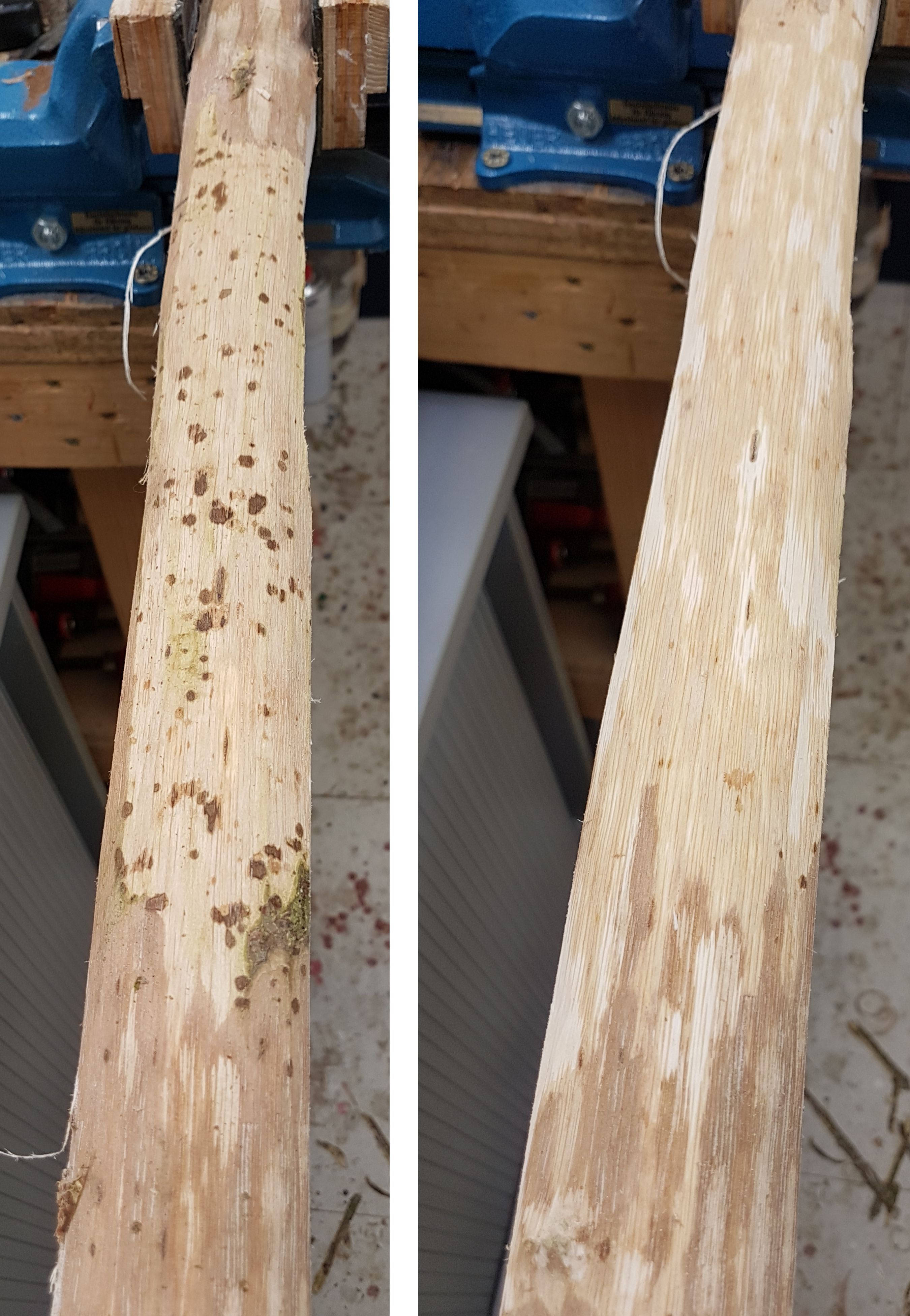

Eine Hälfte wird für die 3 Wochen-Variante benutzt - nämlich diese hier, die gerade eben etwas verschlankt wurde. Die Enden wurden wieder mit Holzleim eingeschmiert.
Der stave liegt jetzt in meiner Baukammer bei ca. 20°C mit ca. 55% rel. Luftfeuchte und ich bin gespannt, ob morgen Risse drin sind. Wenn nicht, rutscht das Teil näher an einen Heizkörper

Hab mal den Ahorn-Stave gecheckt: Keine Risse in Sicht und innerhalb von 24 Std. das Gewicht ist von 2006 g auf 1746 g gesunken, ich konnte es kaum glauben

Die letzten beiden Tage hat der Ahorn 80 g Wasser verloren.
Den großen Hasel hab ich geteilt und ein wenig verschlankt. Die nächsten Tage wird noch ein bischen gebogen.

Das Hasel Zeug ist etwas merkwürdig. Zuerst ging die Rinde sehr schwer runter und hat sich geschnitten wie vertrocknet. Jetzt gab es über Nacht tiefe Risse im Rücken
Seltsames Hasel Zeuch.

Sieht nicht gut aus, thermische Verwertung und einen Neuen holen.
Re: Saplingbow 13, Neumi, Spitzahorn
So etwas hab ich noch nie gesehen.. Ob hasel die längsrisse verkraften würde?!

Hab ich in der Form auch noch nie gesehen, man lernt halt nie aus. Ich lass das Stück einfach weiter trocknen und schau mal wie tief diese Risse noch werden. Dann kann ich immer noch entscheiden, ob ich versuche einen Bogen draus zu bauen.
