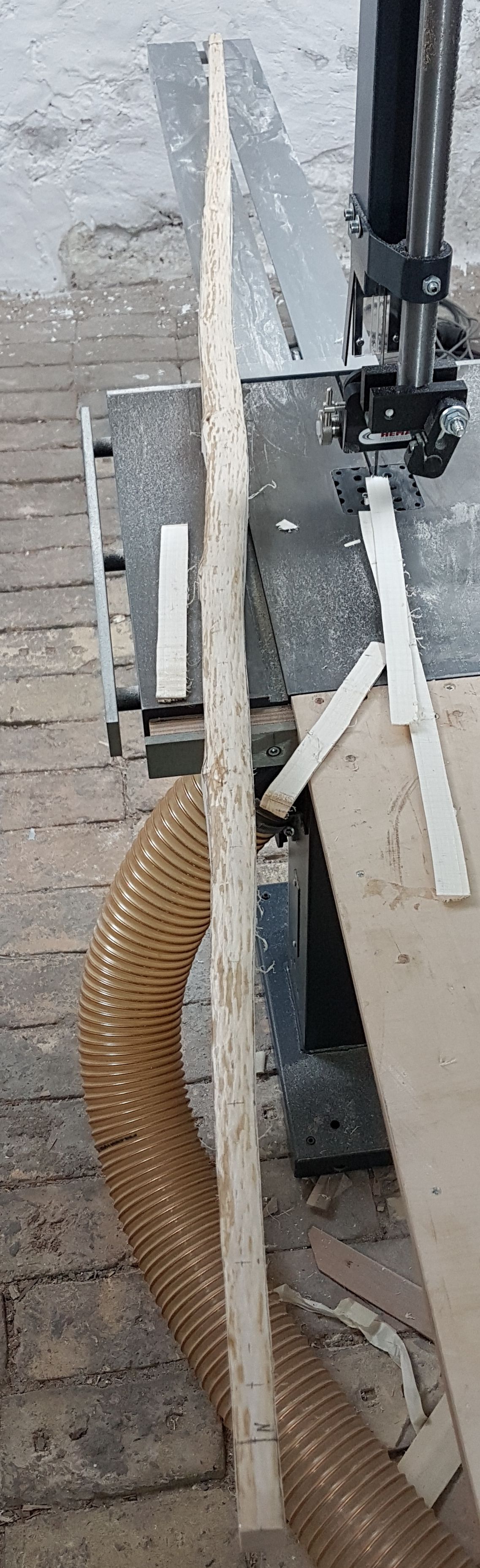

Den Ahorn habe ich jetzt relativ nah an die Breiten-Endmaße geschnitten, nur die WA-Enden sind noch deutlich breiter (ca. 20 mm), als benötigt. Es sieht aber nicht so aus, als würde sich der stave noch groß verziehen. In Kürze wird dann auch die Dicke reduziert und das ganz Ding auf geplantes Endmaß gebracht und dann schau mer mal wie stark das dann sein wird >:) ;D
Werkzeug: Bleistift, Metermaß und Bandsäge

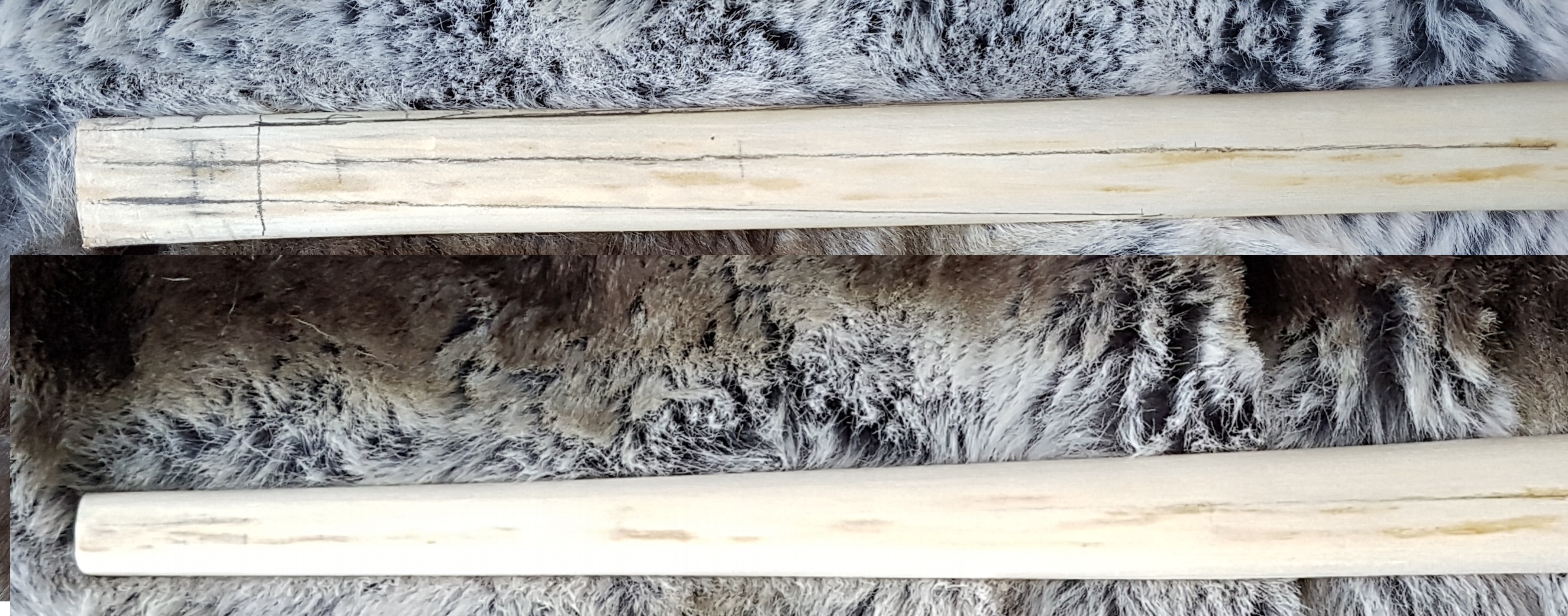

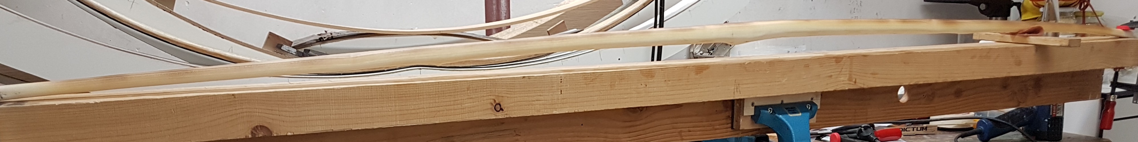

Beim Ahorn habe ich die Dicke reduziert und die Breite auf Endmaß gebracht.
Rückenansicht
Rückenansicht
Seitenansicht Rücken links
Werkzeug heute: Raspel und Bandsäge

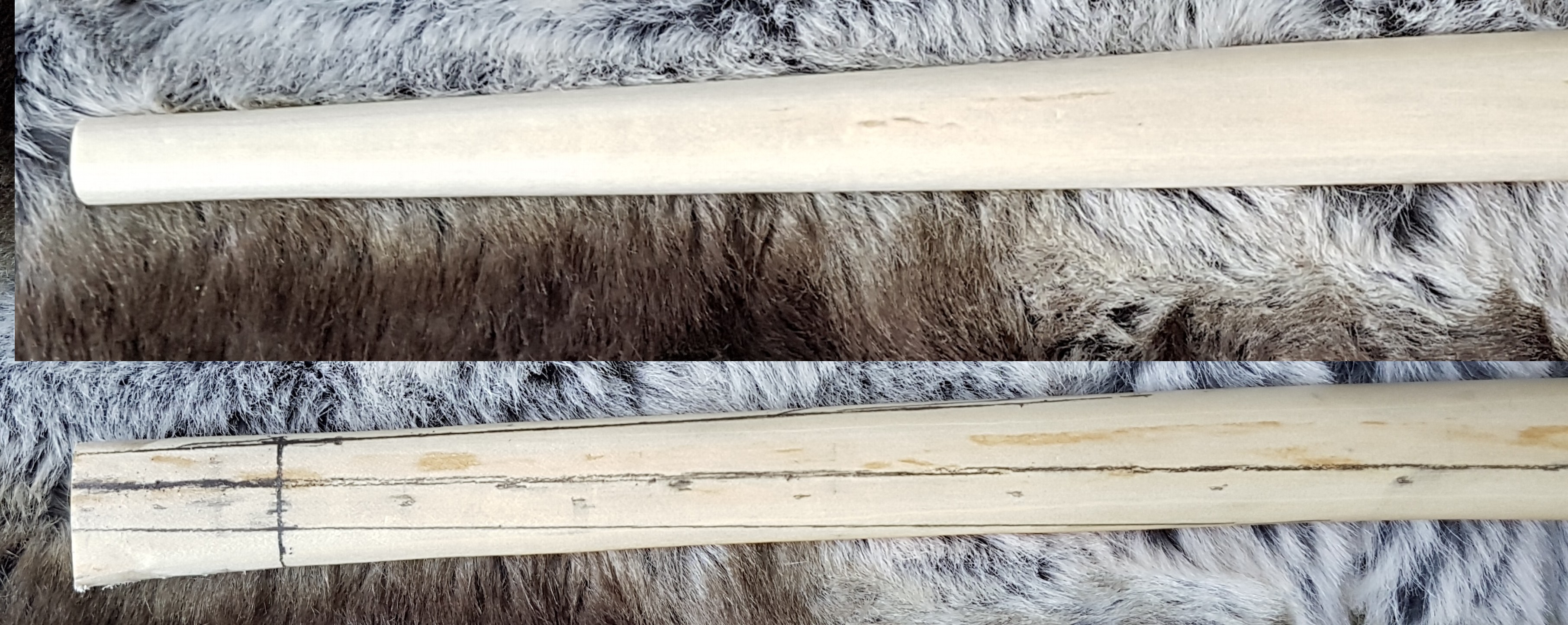

Der Hasel hat in den letzten 3 Tagen 540 g Wasser verloren und die tiefsten Risse haben jetzt 11 mm. Bauchseitig im Griffbereich ist kein Riss auszumachen ::)
Hasel Giffbereich ohne Risse

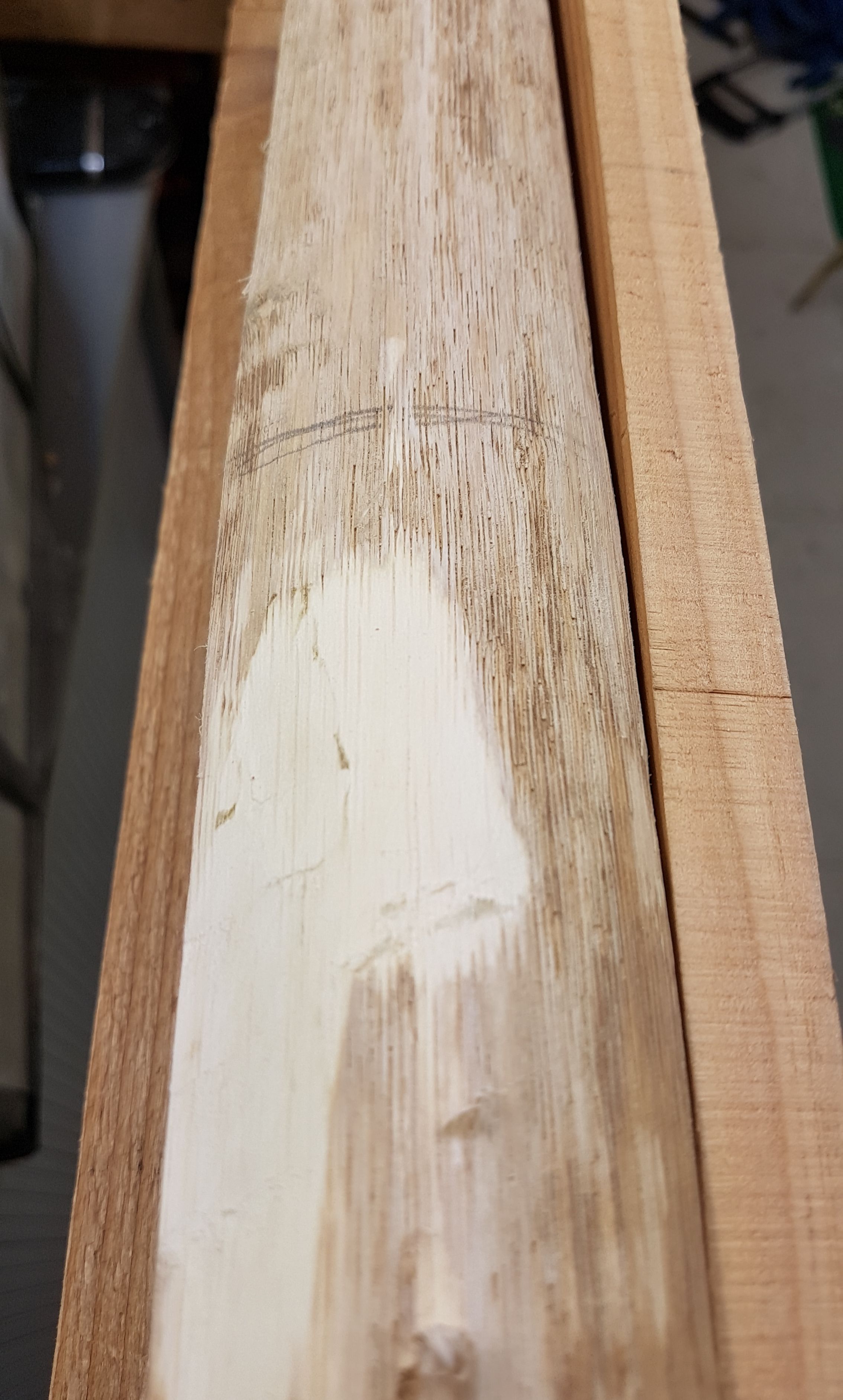

Der lustige Hasel hat in den letzten 9 Tagen 720 g Wasser verloren und die Risse haben sich komplett geschlossen, so dass ich fast nicht mehr erkennen kann, wo die sich befinden.
Risse geschlossen
Risse geschlossen

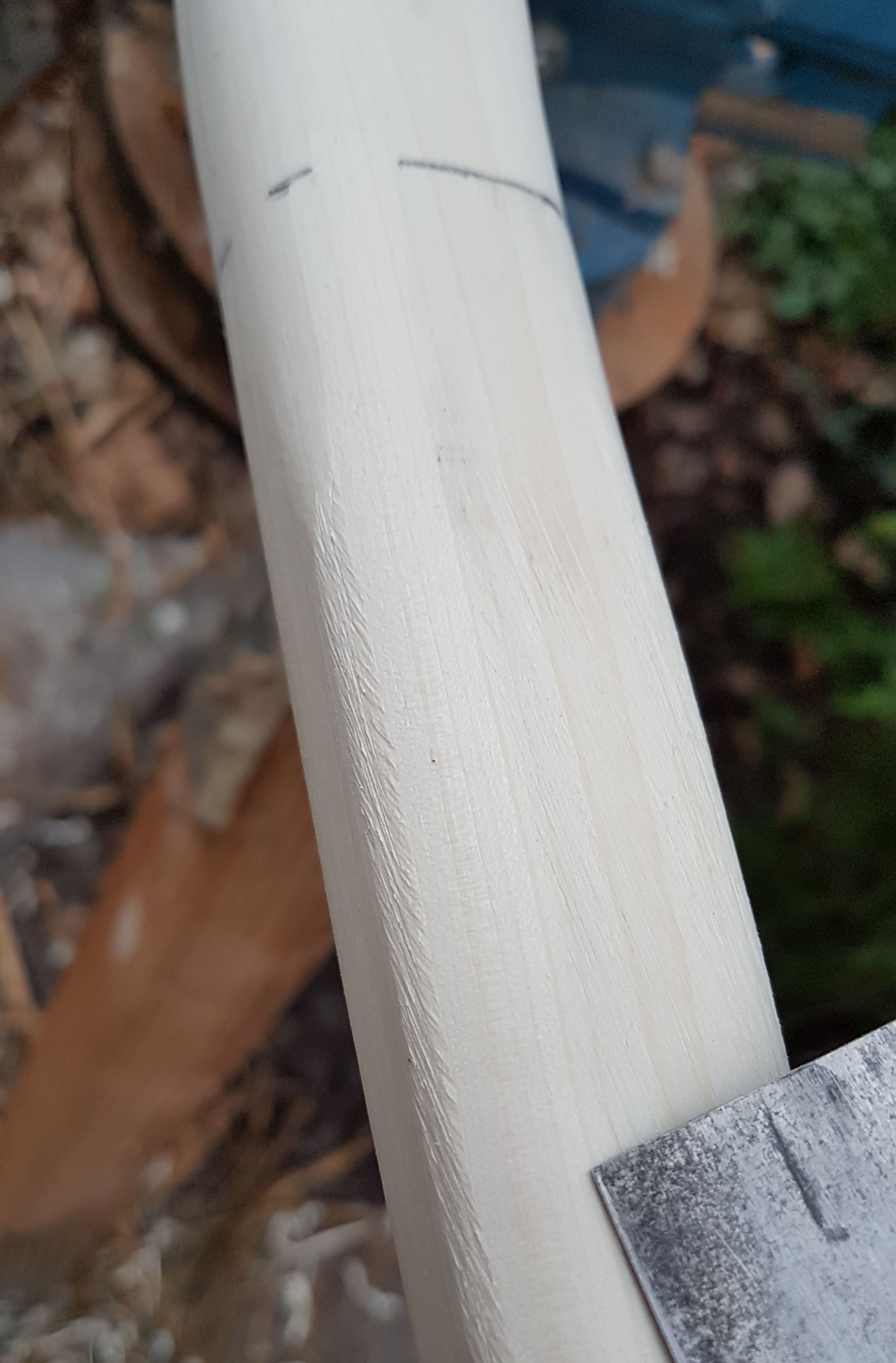

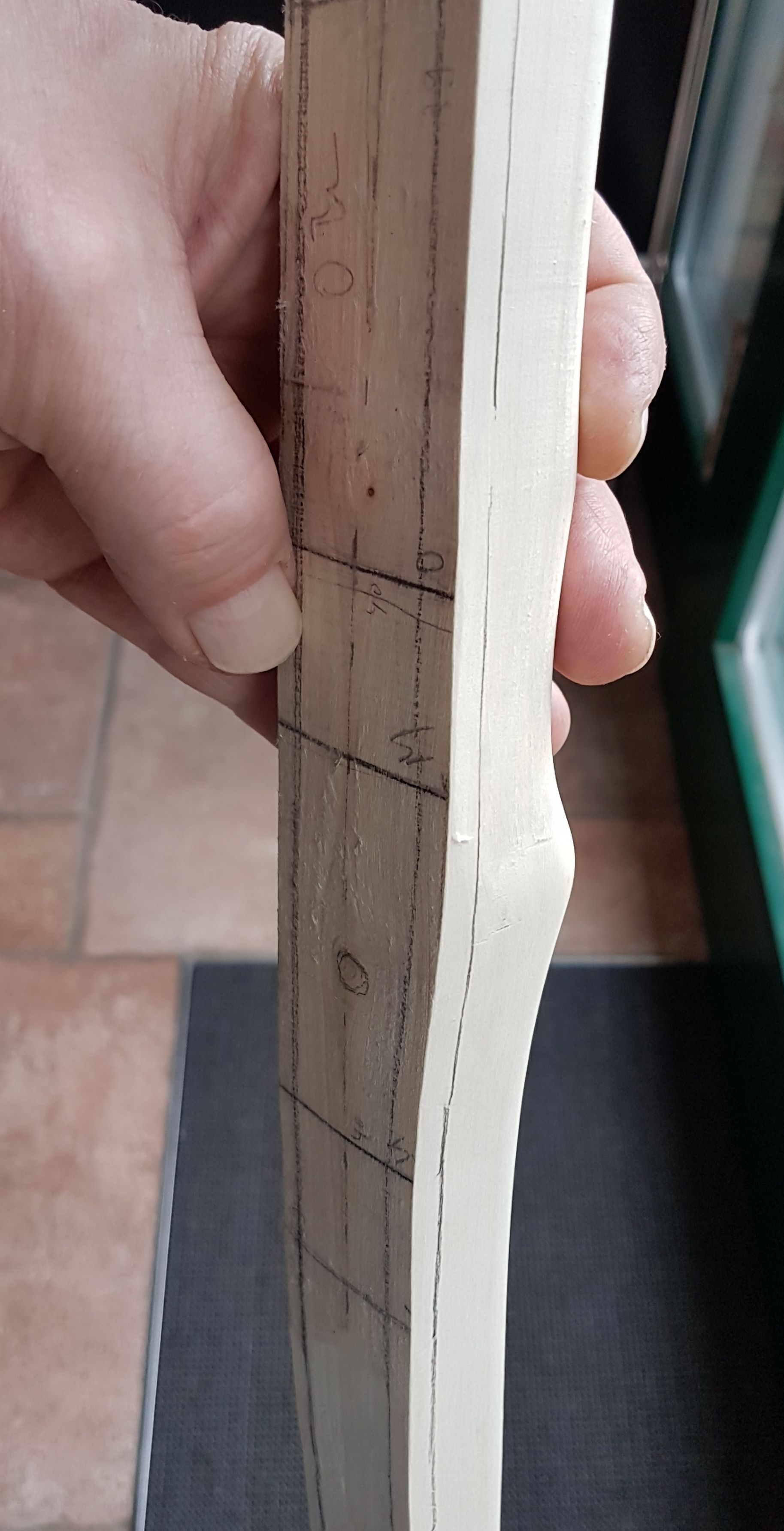

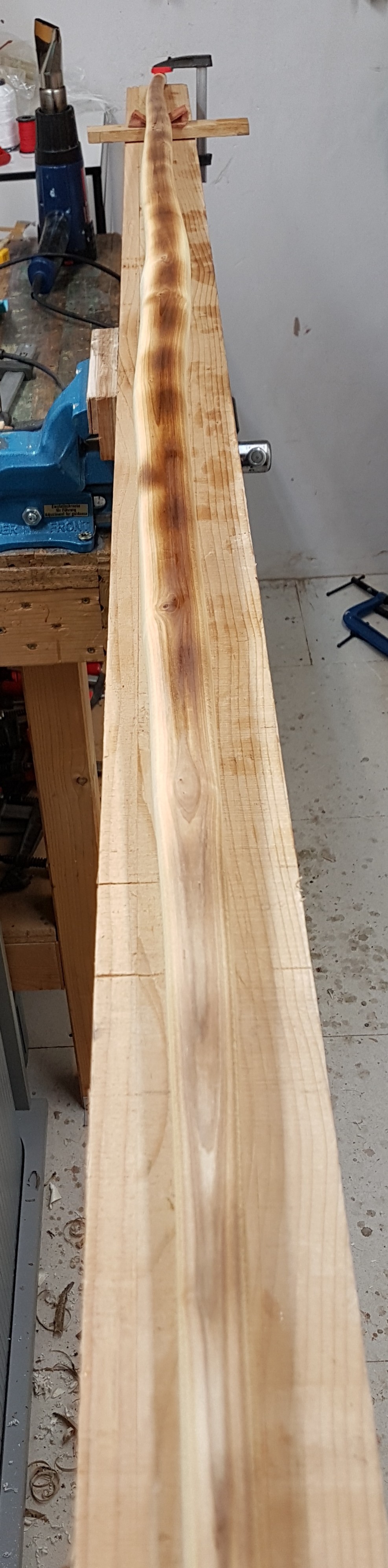

Beim Ahorn gab es in den letzten 4 Tagen 26 g Wasserverlust und nach der heutigen Bearbeitung liegt der stave jetzt bei 915 g. Die Rücken- und Bauchkanten sind jetzt abgerundet.
Kanten angezeichnet
Kanten angezeichnet
Raspelspuren mit Zeihklinge entfernt

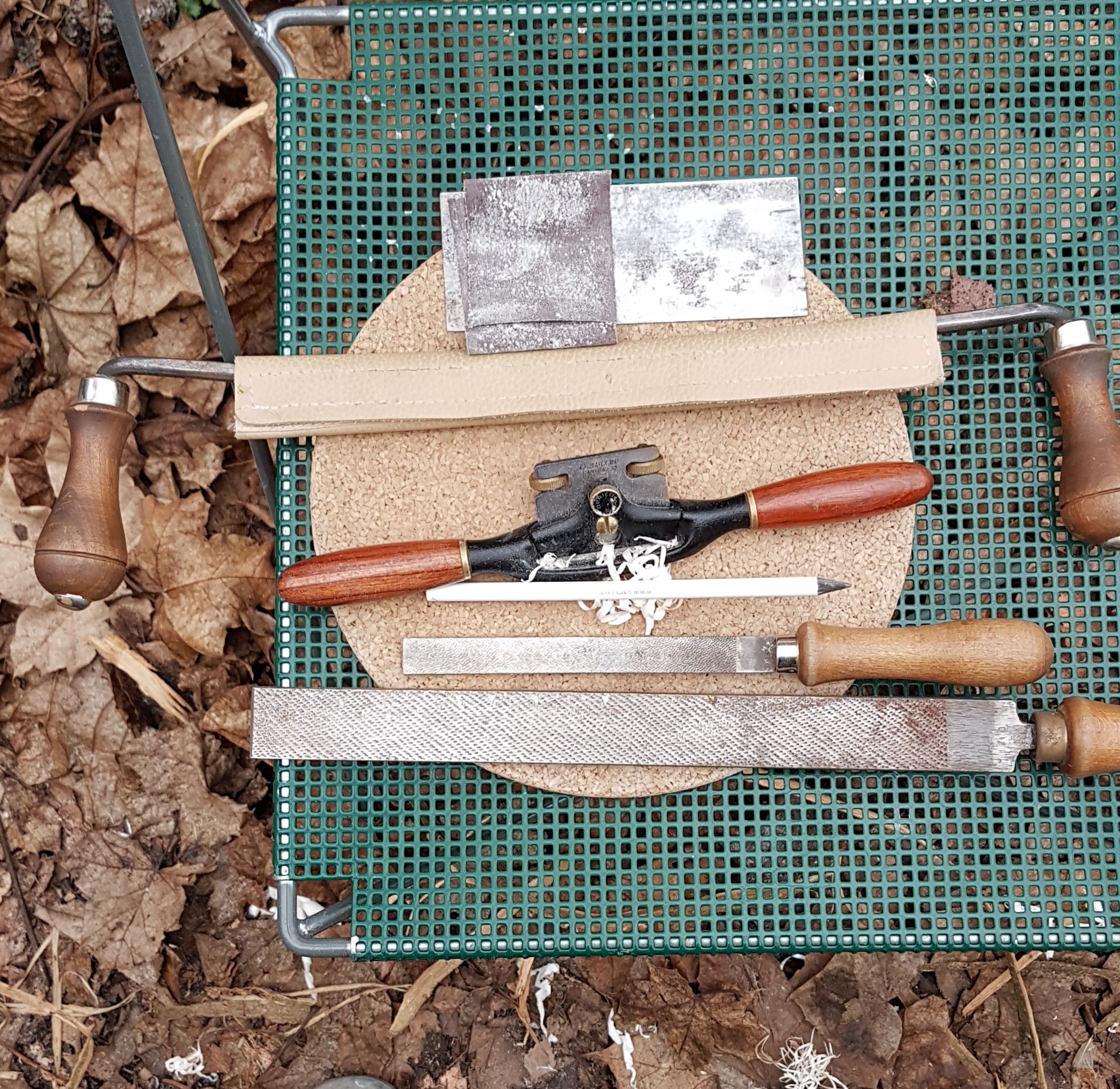

Das Heute benutzte Werkzeug

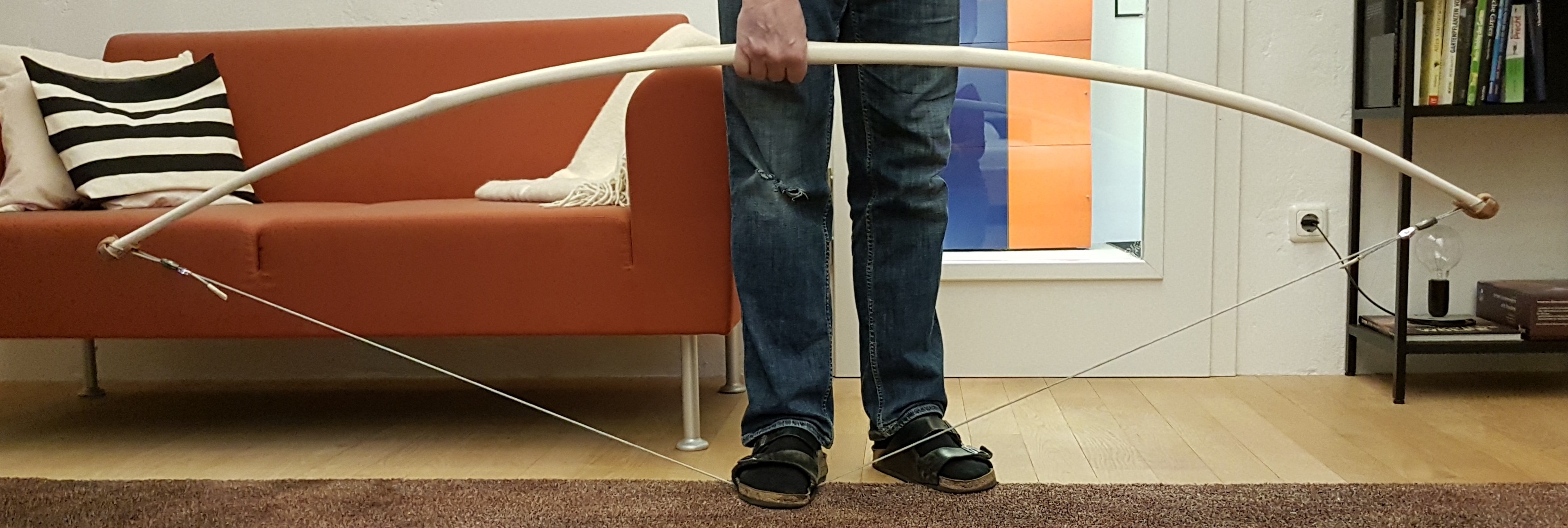

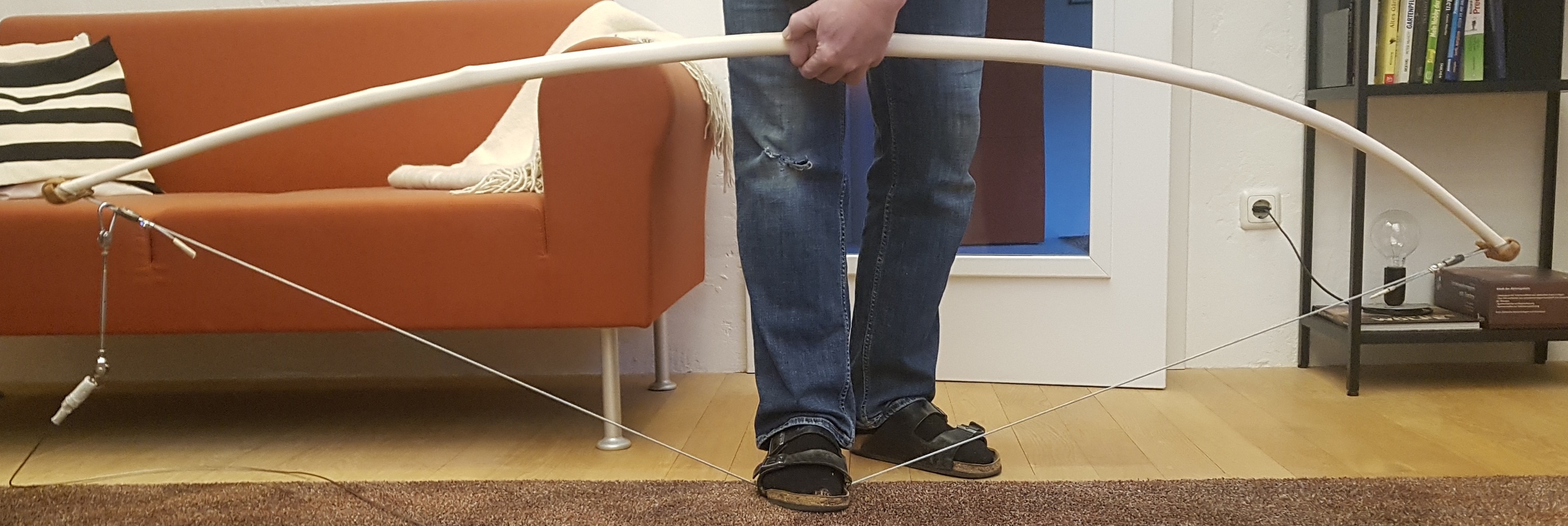

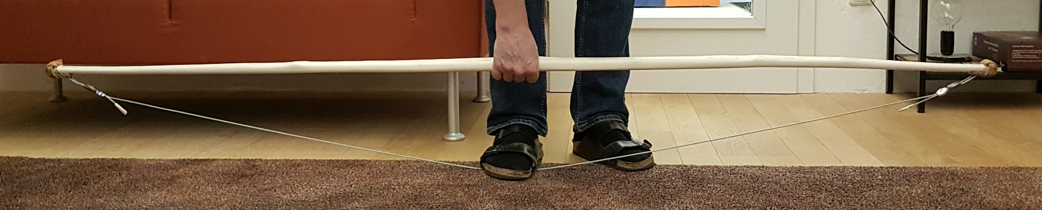

Am Montag hatte ich den Ahorn mal testgebogen, obwohl noch nicht trocken genug. Das Verhalten war dann auch etwas anders, als erwartet. Man sieht rechts die deutlich zu starke Biegung - die Stelle hat einen deflexen Knick und wurde deswegen etwas dicker gelassen, als links. Trotzdem war die Biegung viel zu stark. Aber egal.
der erste Biegetest
der erste Biegetest

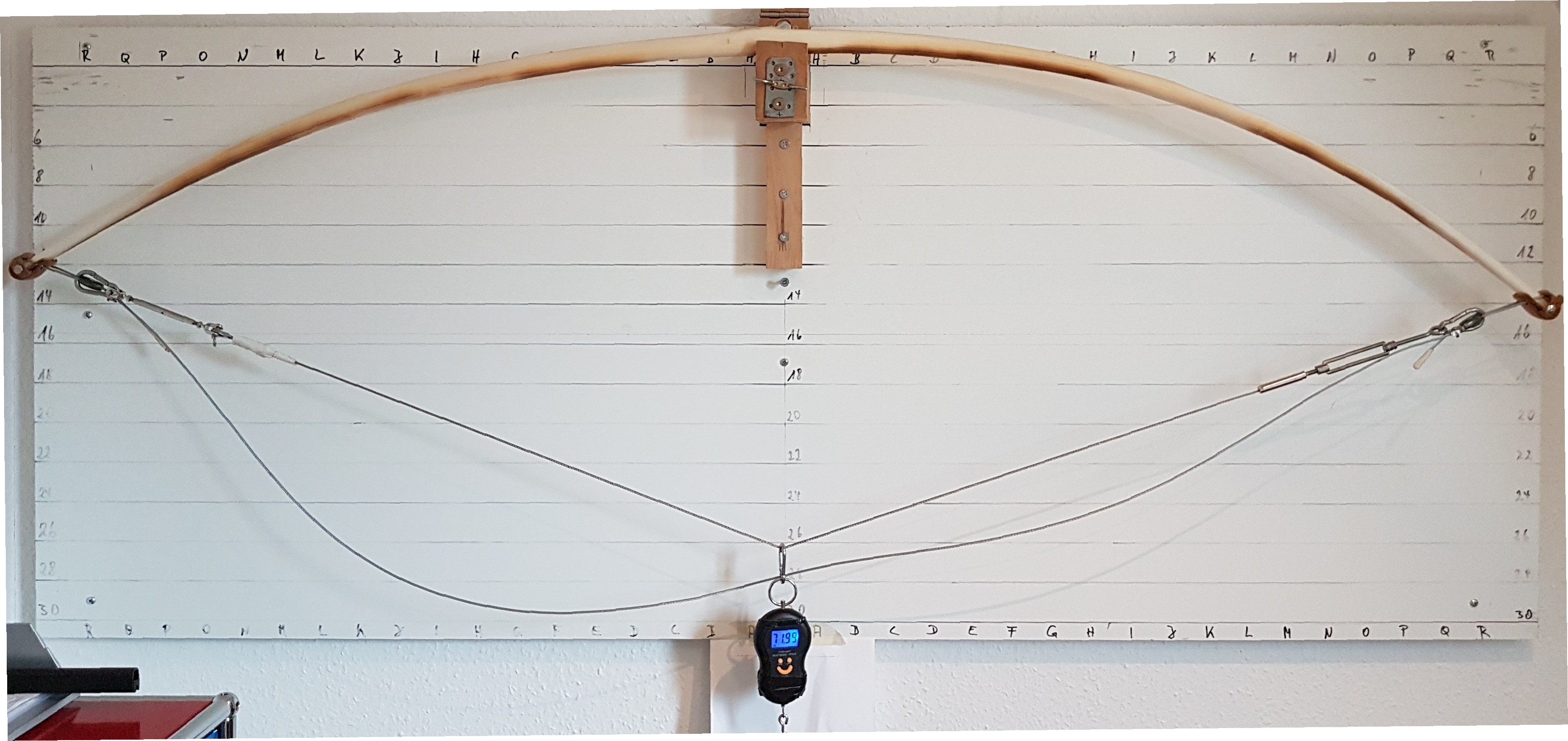

Heute habe ich dann Holz runter gearbeitet, so dass der Tiller grob passt und getempert (1 Std.). Zum einen gehe ich davon aus, dass der Ahorn sich ähnlich wie Hasel verhält und das tempern gut annimmt, zum anderen ist jetzt auch noch einiges an überflüssigem Wasser weg :) , der Bogen soll schließlich spätestens am Samstag geschossen werden.
Leider habe ich mal wieder das Wiegen vor'm tempern vergessen ::) :-\ - hätte mich schon mal interessiert.
abgespannt vorm tempern
Biegung vorm tempern
leicht reflex aufgespannt
fertig getempert
fertig getempert

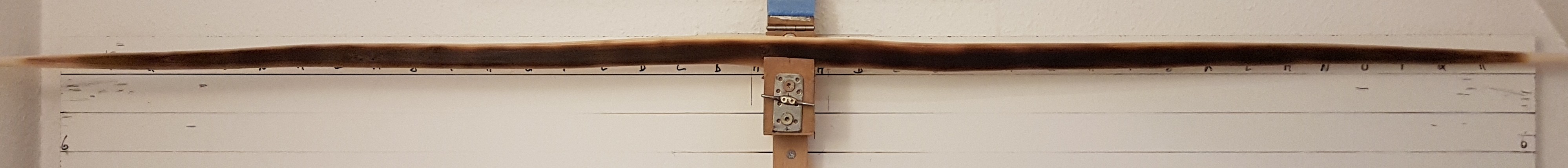

Sodele, heute habe ich den Rohling um ein Zoll gekürzt (war zu lang und hat nicht richtig auf meine Tillerwand gepasst ::) ), dann nochmal nachgetillert und die WA-Enden auf die finalen Maße gebracht.
WA-Ende_01
WA-Ende_01
WA-Ende_02
WA-Ende_02
nach dem ersten Temperdurchgang nachgearbeitet
Tiller nach der Nacharbeit

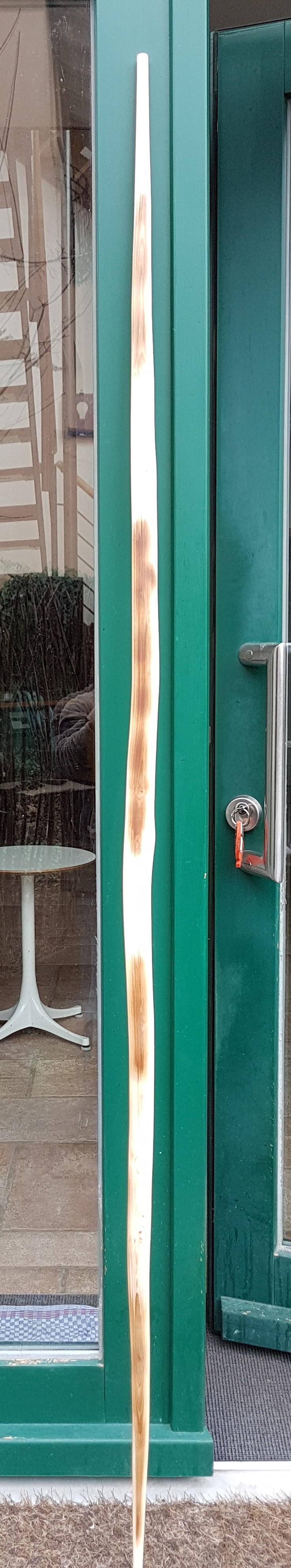

Dann gabs nochmal ein wenig Nacharbeit und ich habe nochmals getempert. Morgen gehts auf Vollauszug und mal sehn wie das Ding biegt oder sonstwas :D >:)
zum zweiten Mal getempert - relativ dunkel

Der sieht ja aus, wie ein verbrannter Toast ;D >:) Respekt aus dem Ahorn so viel Zuggewicht rauszuholen … ich denke der wird bei 30'' 80#*+ haben ;) Ich bin gespannt wieviel Set er langfristig bekommen wird....

He, saulustig! Ich kenn Leute, die sowas nachts um 11 beim BBT zusammengrillen ;D . Das sieht aus, als hättest du bis halb zwei gebraucht :P

Genau genommen war ich selbst etwas überrascht (nein, ich hab kein Nickerchen beim tempern gemacht :D ) wie dunkel der stave geworden ist, aber was soll's. Wenn's hält ist gut und wenn's nicht hält kann ich's auch nicht ändern. Morgen weiß ich es >:)

Ich könnte mir vorstellen, das du ihn karamellisiert hast beim Tempern!
