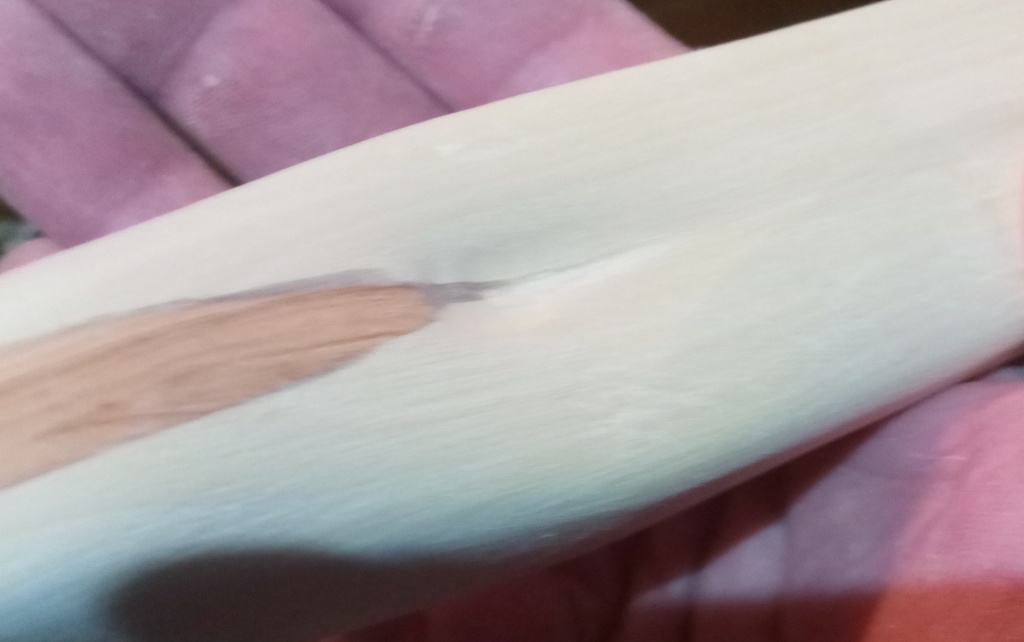

Hier noch der Vollständigkeit halber ein Bild der Jahresringe. Leider habe ich das Metermaß vergessen, aber der Rückring war nicht zu dünn, das war's nicht. Stammdurchmesser insgesamt ca 6cm.

Schade, aber „never give up“!, da steckt man einfach nicht drin. An der Temperatur hats sicher nicht gelegen, der wollte halt kein Bogen werden.
Kopf hoch

Ich denke das es am Holz lag.
Eventuell an den auslaufenden Fasern im Holz, die da so spitz zu laufen. Ist aber nur eine Vermutung.
Ist echt immer schade wenn Pfaffenhütchen bricht.
Als Bogenholz finde ich es ganz toll!
Es lässt sich schön bearbeiten und biegt sich sehr angenehm!
