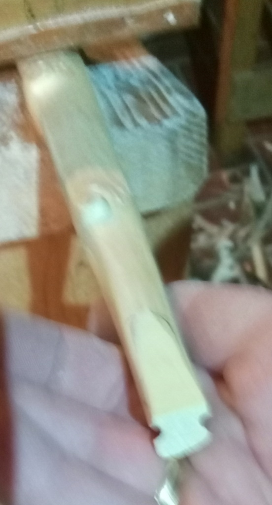

Heute Abend war dann das Pfaffenhütchen wieder dran. Die Biegung der Wurfarme noch etwas gleichmäßiger machen, dann überlegt, wo oben und unten sein soll und erstmal Sidenocks rein geschnitten. NtN ca 171. Dann festgestellt, dass Entscheidung dämlich war, da reflexer Wurfarm lieber unten sein sollte. Also muss ich ihn noch weiter kürzen, aber es bleiben mindestens NtN 167cm. Möglicherweise muss ich den unteren gar nicht 2 cm kürzer machen als den oberen, da er ja reflex ist. Glück im Unglück, dadurch kommt ein hässlicher Ast ganz am Ende des Wurfarms weg und die Sehnenlage passt noch etwas besser.
Bei dem schlechten Licht nur ein kleines Foto.
Dicke nach Fadeout ca 24 mm, der hat noch ziemlich viel Zuggewicht.

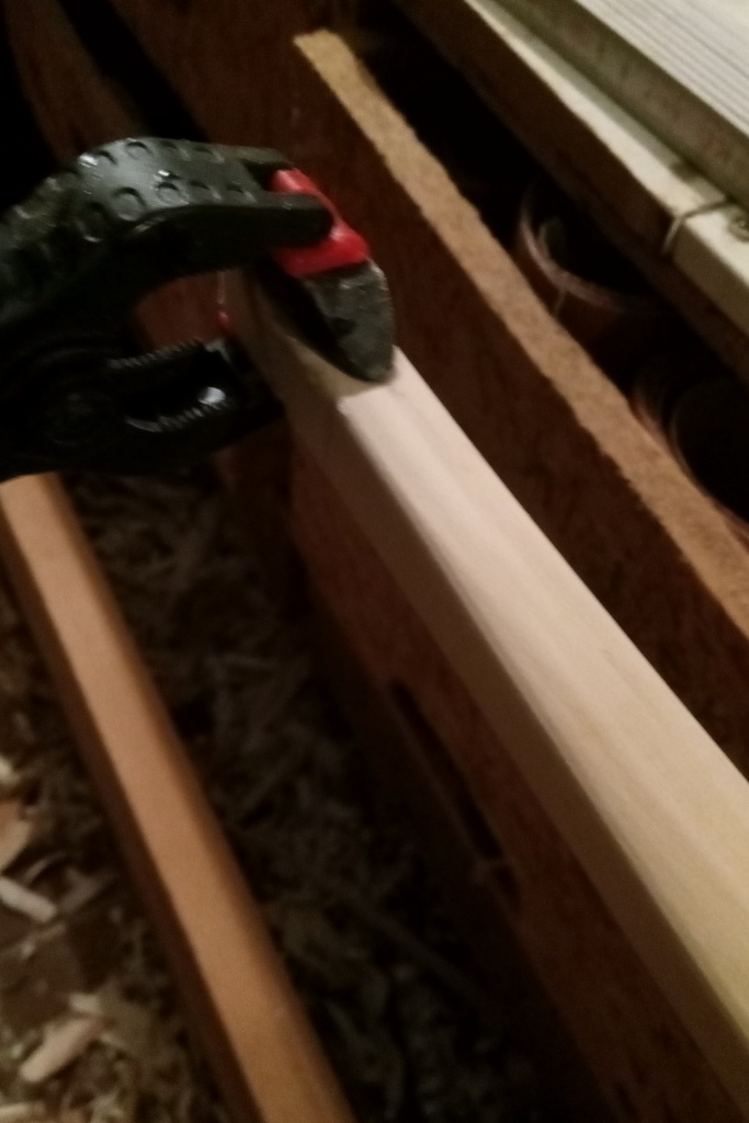

Weil die Enden für Sidenocks nicht wirklich breit genug sind (bei dem Zuggewicht mir zu heikel) und weil es sowieso drauf sollte, gab's die Tipoverlays aus Hornplatten:
Am Bauch sind zwei Äste, die muss ich sehr im Auge behalten. Der Rücken hat auch ein paar Stellen, die merkwürdig aussehen, könnten Reste vom Bast sein, denn ich habe sehr darauf geachtet, den intakt zu lassen. Leider hat der Kopf vom Schnitzpferd kleinere Dellen hinterlassen, der braucht mehr Polsterung >:(
Pfaffenhütchen ist ein fantastisches Holz, das sich toll bearbeiten läßt. Ich hoffe sehr, das hält alles und die Arbeit ist nicht umsonst.

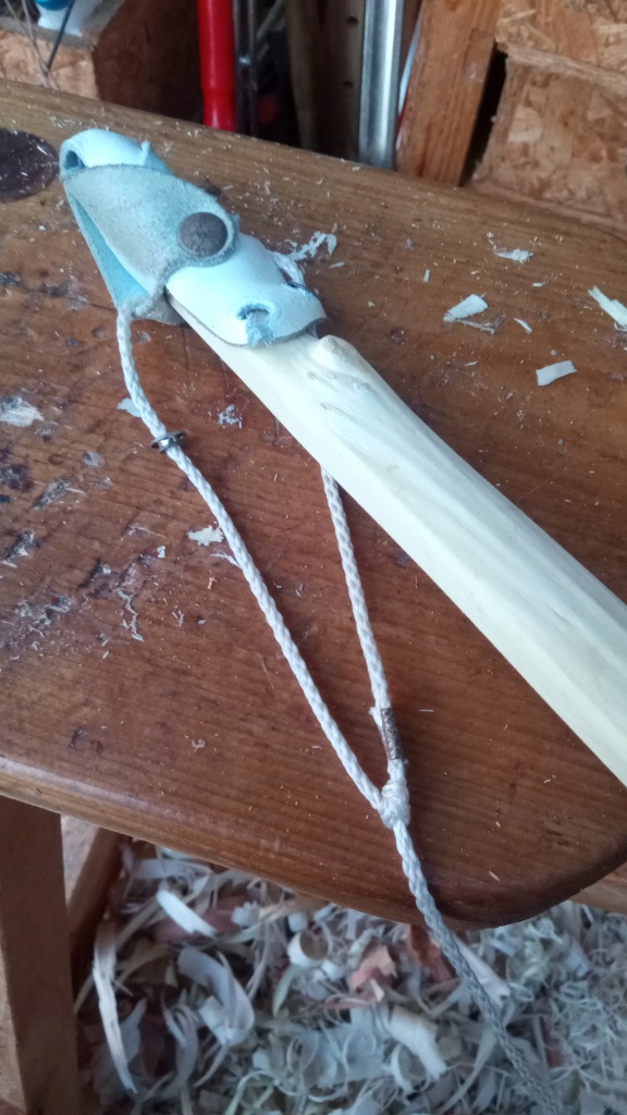

Hallo, bei mir ging es erst nicht so wirklich voran, Streß im Job und Schmerzen im linken Arm sind hinderlich. Das Pfaffenhütchen (Plan A) war noch sehr dick und stark, nach dem Boden- und Hüfttiller habe ich es versucht, aufzuspannen, und dabei eine Spannschnur geschrottet:
Naja, da ich das mit meinem Arm sowieso nicht ziehen kann und ein kritischer Blick auf den Bauch so viele kleinere Äste zeigte, die quer gingen, und denen ich nicht traute, habe ich beschlossen, die Dicke zu reduzieren.

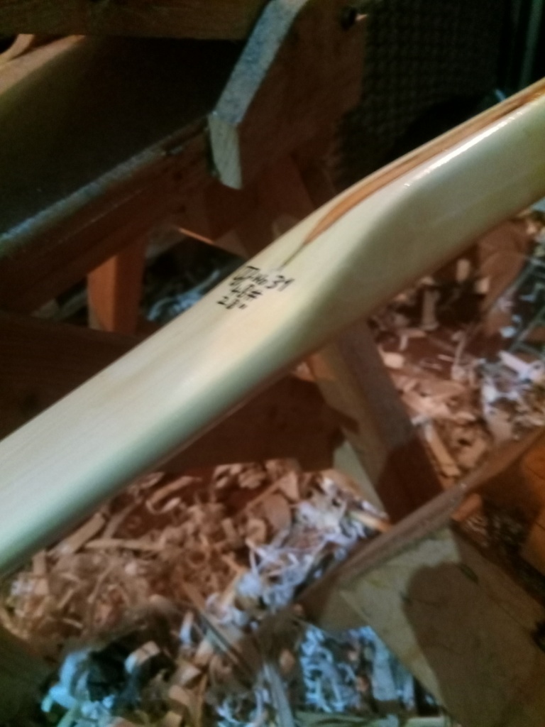

Danach habe ich vorgestern und gestern Sonderschichten eingelegt, um den Bogen fertig zu bekommen. Das Tillern zog sich hin. Da der Bogen nur links direkt am Griff einen reflexen Knick hatte, habe ich den Griff links leicht dünner gemacht, damit quasi ein Reflex direkt nach dem Fadeout auf beiden Seiten ist. Rechts war direkt nach dem Fadeout zuwenig Holz, daher musste ich den ganzen Wurfarm schwächen und den linken auch. Ein Tempern an der Stelle half noch zusätzlich. Die Enden sind steif. Weil die Mitte des Wurfarmes zu stark war, habe ich außerdem vom halbpyramidalen auf vollpyramidales Design gewechselt. Dann noch Nocken in Form gebracht, Sehne gebaut, am Griff Holzinlays statt der blöden Weißleim/Holzpaste verwendet, Arrowpass aus Horn rein und ab zum Einschießen.
Bild von heute morgen, noch nicht ganz final
Dann 160 Schuss gemacht. Gemessen 48# mit mechanischer Zugwaage, gestern waren es vor Tillerkorrekturen auch 48# mit elektronischer Zugwaage am Tillerbaum, aber da war die Standhöhe noch 1cm geringer, haut also hin.

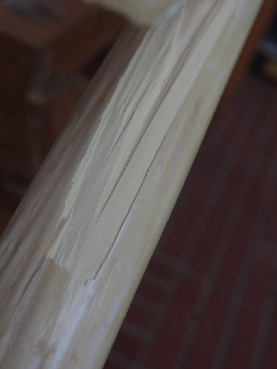

War gestern mit dem Pfaffenhütchen schießen, wie geschrieben 160 Schuß und keinerlei Anzeichen für Probleme. Heute wollte ich das Vollauszugsbild machen, da es die nächsten Tage wohl eher zu kalt wird. Einmal auf die Terrasse, meine Frau schwang die Kamera, ich zog am Bogen und er platzte über den Rücken. Das war's dann.
Nach jede Menge Arbeit wieder nichts, das ist echt frustrierend. Ich habe keine Ahnung, was da schief lief. An der Bruchstelle sieht man keine Beschädigung des Rückens. Wir haben hier aktuell so 2-3°, so kalt war es auch nicht. Hätte ich den Bogen noch länger aufwärmen sollen, war es das? Ich weiß es nicht.
Hier noch einige Detailbilder, und der Bruch.

Pfaffenhüttchen ist sehr schwierig, da gibt es große Unterschiede in der Holzqualität.
Mir sind bisher alle Versuche gebrochen, also nicht so schlimm einfach anderes Holz und weitermachen.

also der Bogen stand draußen, damit das Hartöl trocknen kann, auf der Terrasse unter dem Dach. Vorhin waren es 4 Grad plus, da hab ich noch mal nachgeschaut. Meint ihr, die Temperatur könnte noch etwas damit zu tun haben? Oder liegt es wirklich am Holz? Oder kann man das nicht sagen?

Ich denke das es am Holz lag.
Eventuell an den auslaufenden Fasern im Holz, die da so spitz zu laufen.
Ist aber nur eine Vermutung.
