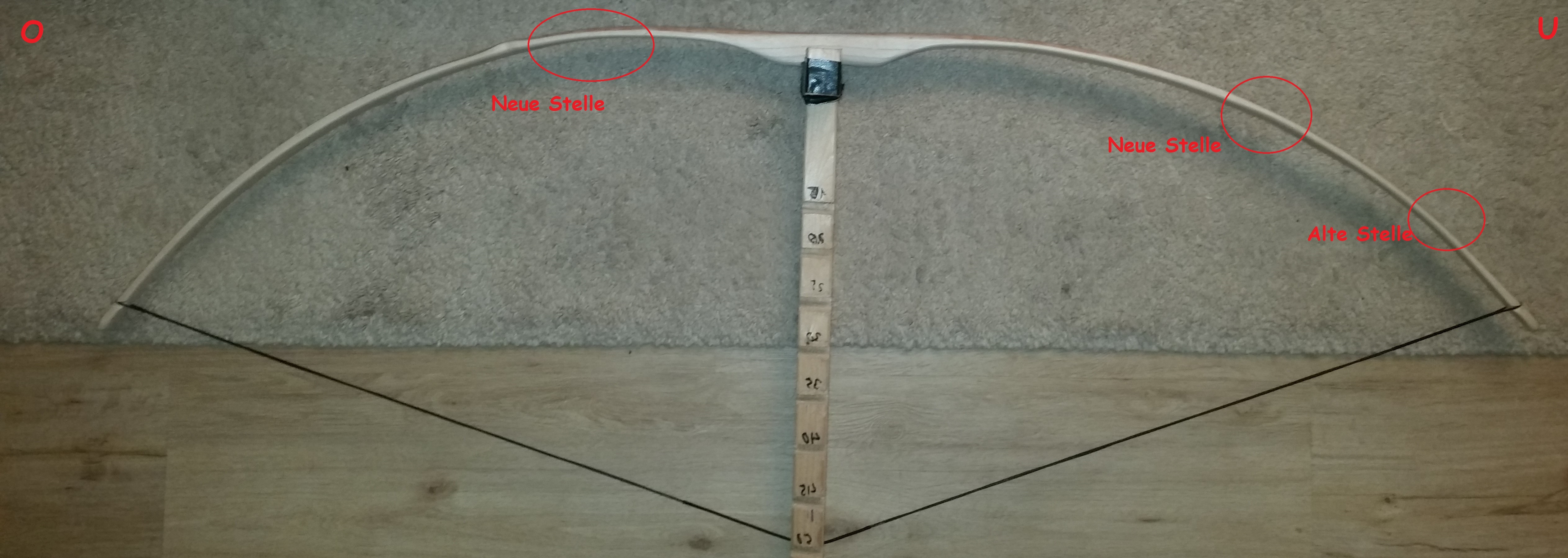

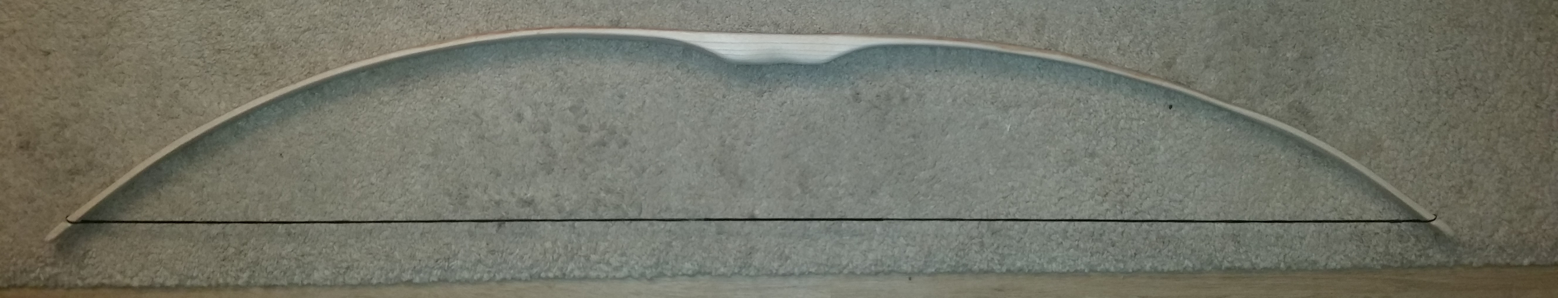

ca. 50 Pfeile sind raus.
Schießt sich gefühlt ganz gut, obwohl ich das noch nicht so gut beurteilen kann, da ich noch nicht lange schieße und dann der Lockdown kam. Auf 5m treffe ich aber ziemlich zuverlässig. (Mehr ist hier grade nicht möglich)
Die Nocken schlagen im Flug nach links aus, aber das liegt vermutlich am noch niedrigen Auszug und dem daraus folgenden zu hohen Spinewert.
Ansonsten schlägt nichts und die Pfeile gehen sauber vom Handrücken weg ohne zu kratzen.
Ein tolles Gefühl, den eigenen Bogen zu schießen! ::)
Allerdings sind es nun 2# weniger und abgespannt sieht der Bogen jetzt auch ganz anders aus als am Anfang. Das ist also dieser berühmt berüchtigte Set von dem alle reden...

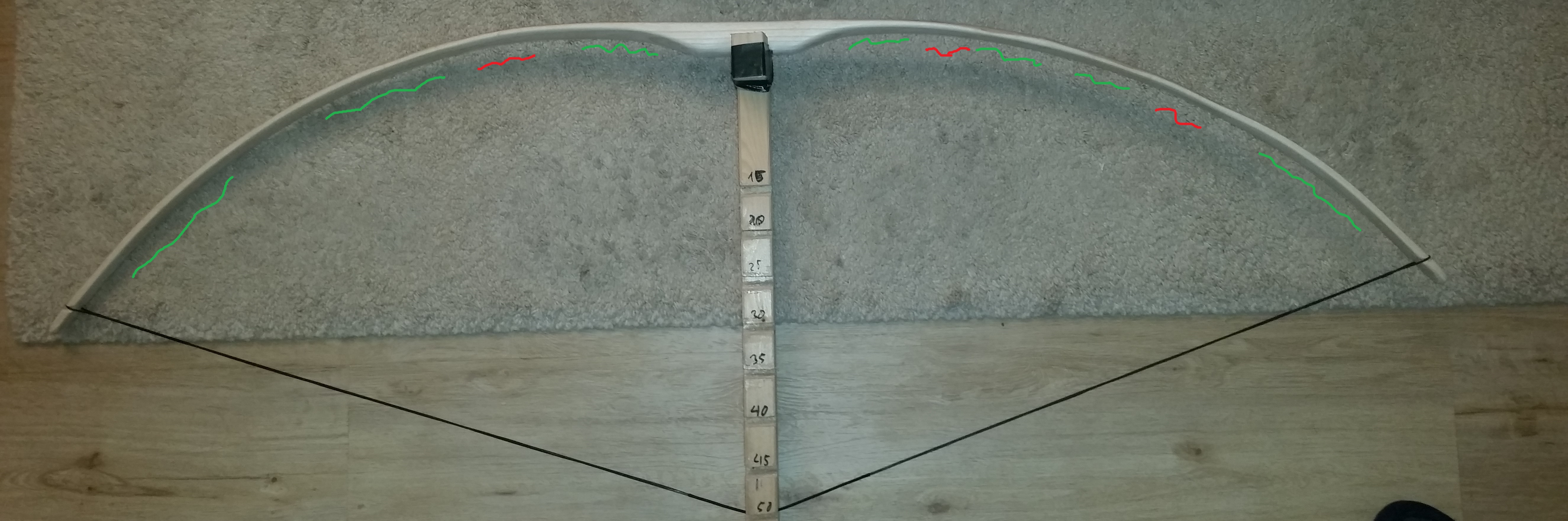

Ich habe jetzt vorsichtig mit Schleifpapier weitergetillert und bin wieder bei 20"
Am oberen WA biegt eine stelle etwas mehr (rot), da mache ich mir ein wenig Sorgen und würde etwas Richtung Griff entlasten. Ansonsten scheint das halbwegs gleichmäßig.
Oben ist links.
Nach dem Bogen ist vor dem Bogen...
Beiträge: 6295
Hat gedankt: 78 Mal
Hat Dank erhalten: 243 Mal
Re: Der Anfänger und die Esche
Servus, wenn du sagst, dass die Pfeile sauber rausgehen, dann lass ihn so wie er ist, die Biegung sieht jetzt viel besser aus.

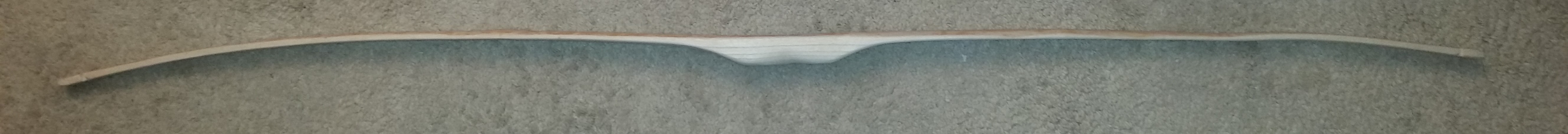

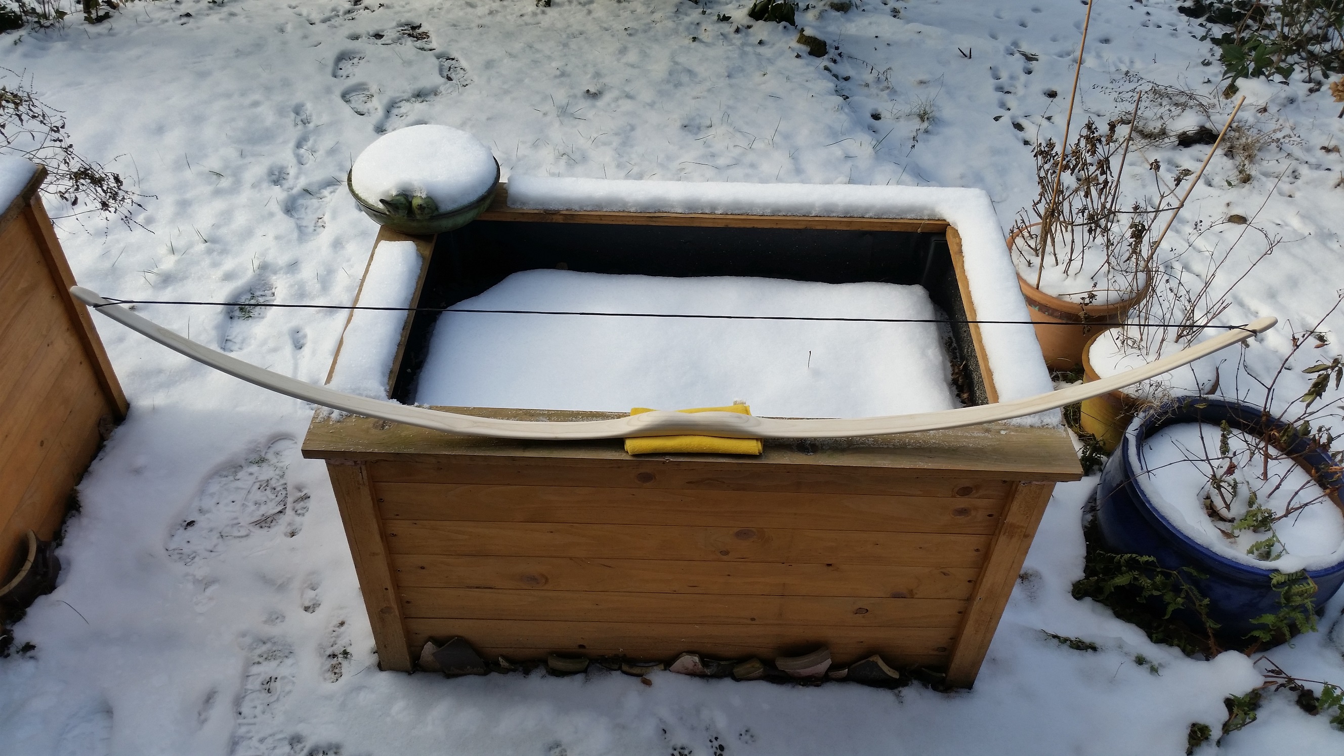

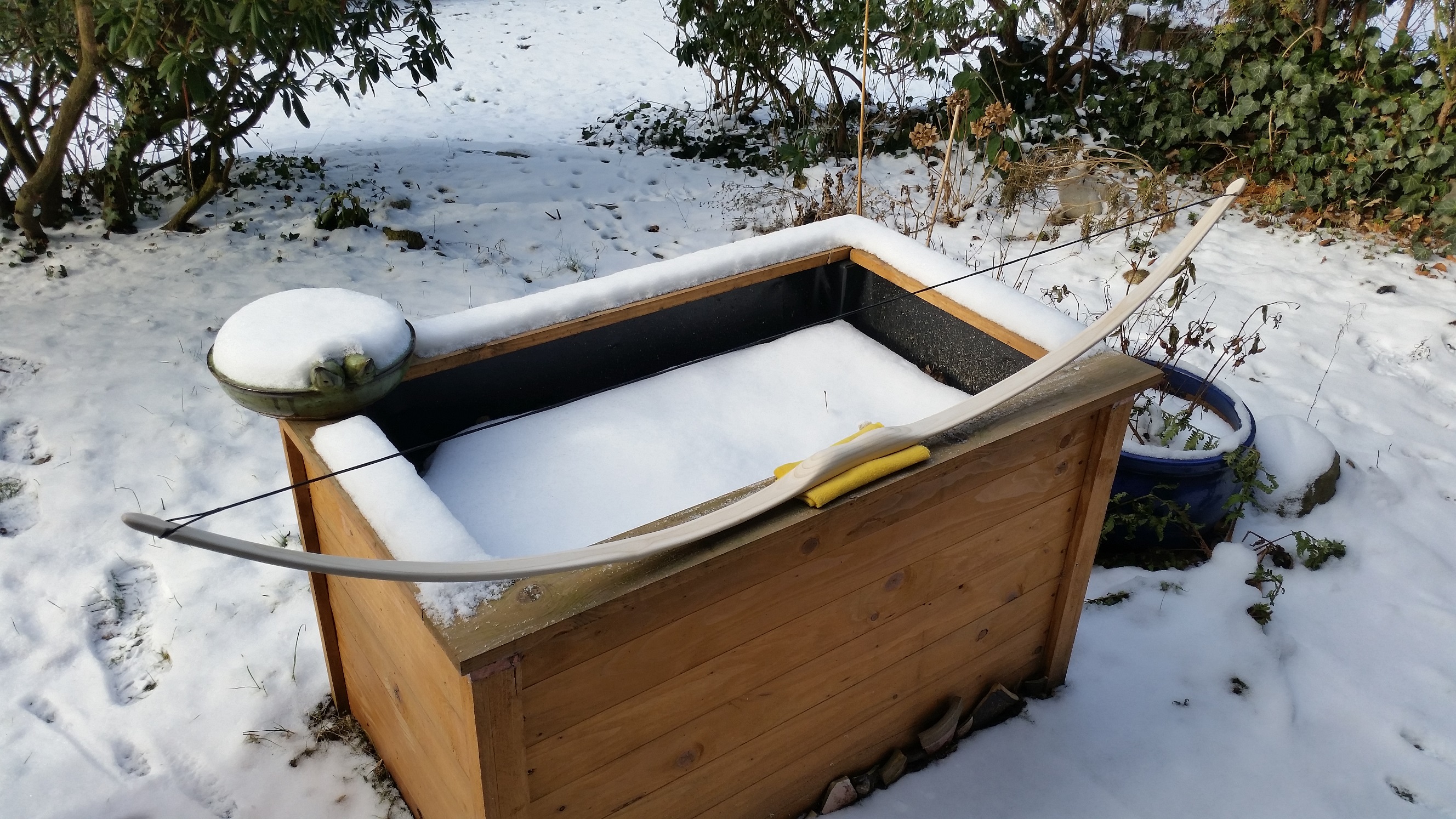

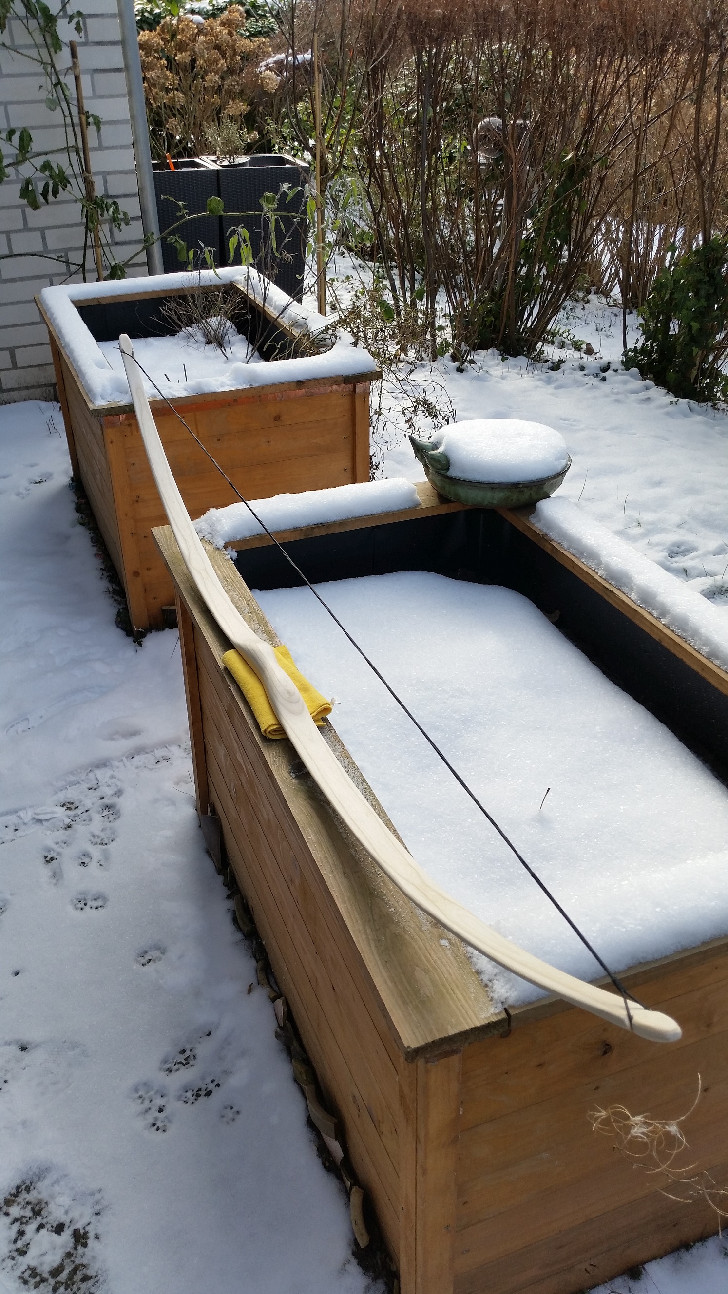

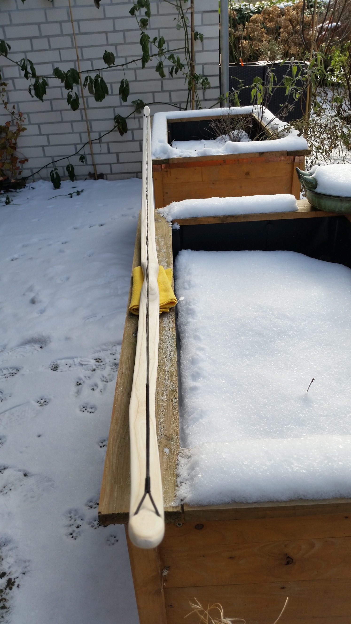

Finito!
Er ist tatsächlich fertig, schießt angenehm und bricht nicht beim Vollauszug vor der Kamera.
Primärziel erreicht!
Ich bin jetzt (leider) nur bei 26#@28" gelandet, aber zum gemütlich schießen reicht das alle mal. Zumal das der erste und einzige Bogen ist, den ich zuhause habe.
Die ursprünglich geplanten 40# wären mir wohl auch noch zu viel gewesen, aber dass ich die 30# verpasst habe ärgert mich ein wenig. Mit ein wenig Kürzen ist das vielleicht noch drin, aber ich will mein Glück nicht überstrapazieren. Der bleibt jetzt so.
Vielleicht male ich noch ein paar Blümchen drauf und gebe ihn der Herzdame :-*
Das weiche Frühholz hat mir hier wirklich zu schaffen gemacht. Im Zusammenspiel mit Momenten kurzer Ungeduld führte das leider zu zu viel Materialabtrag und ein paar Schwachstellen. Echt schade. Auch sind die Wurfarme nicht immer auf beiden Seiten gleich dick. Anscheinend schabe ich mit der Ziehklinge rechts immer etwas mehr herunter. Ob das am Licht oder am Rechtshändertum liegt, keine Ahnung.
Auf jeden Fall war es wieder eine schöne Erfahrung und sehr lehrreich.
Und vielen herzlichen Dank an euch für die netten Tipps und die Beratung!
Hier noch ein paar Beweisfotos. Das Bild vom Auszug wurde von recht weit unten gemacht, daher ist die Perspektive etwas komisch und der obere WA sieht kürzer und verdrehter aus als er ist.
