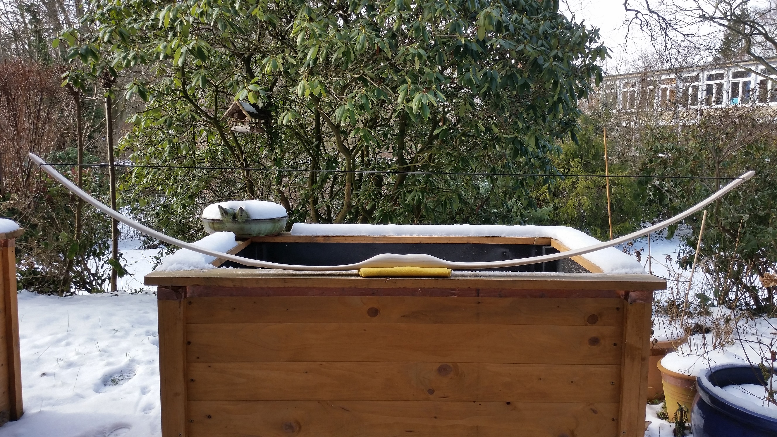

Facing mach ich vielleicht mal in 1-2 Bögen. Dann gibt die "Werkstatt" auch mehr her. Erstmal versuch ich das so ohne Schande über die Bühne zu bringen. Von den 40# hab ich mich auch lange verabschiedet. 30 wären schon gut, 20-25 auch ok.
Burgunder12 hat geschrieben: 08.02.2021, 12:54 Ich würde am rechten WA den Griff noch verkürzen und am Ende 7- 8 cm kürzen. Den linken WA dann weniger kürzen und den als oberen verwenden. Vor dem nächsten Aufspannen sollte er dann noch rechts in WA- Mitte mehr biegen.
Aber vorsichtig an den Tiller ran arbeiten!
Gesagt, getan.
Unten 8cm weg, oben 6cm und den Griff unten um 2 cm höher gezogen. Dadurch sind beide WA effektiv um 6cm kürzer und die Mitte ist immer noch Mitte.
Dann vorsichtig rund getillert. Die Schwachstelle scheint nun unkritisch.
Dafür sind 2 neue Stellen aufgetaucht, die sich etwas mehr biegen als ich wollte. Dieses Holz macht mich echt fertig...
Stauchrisse gibt es aber zum Glück noch nicht.
Bisherige Lessons learned: ::)
-Nicht bei schlechtem Licht arbeiten
-Beim Tillern nicht zu schwach anfangen
-Auf das Verhältnis Früh-/Spätholz am Bauch achten! Bei viel Frühholz zieht man mit der Klinge viel mehr ab und erzeugt Schwachstellen.
-Nach 3-4 Stunden aufhören, sonst wird man ungeduldig und fängt an zu pfuschen :-\
Bin jetzt bei 20#@20" bei 64" Bogen- und 60" Sehnenlänge.
Ich würde jetzt langsam auf 28" tillern und versuchen, bei 25-30# zu landen.
Meint ihr das geht oder muss der Griff mehr mit biegen?
Danke für eure Geduld ;)

Vielleicht solltest Du den Bogen jetzt mal in Ruhe einschießen? Und dann weitersehen.

Sieht doch schon viel besser aus!
Ja, gehe ihn einschließen und zeig dann noch mal Bilder.

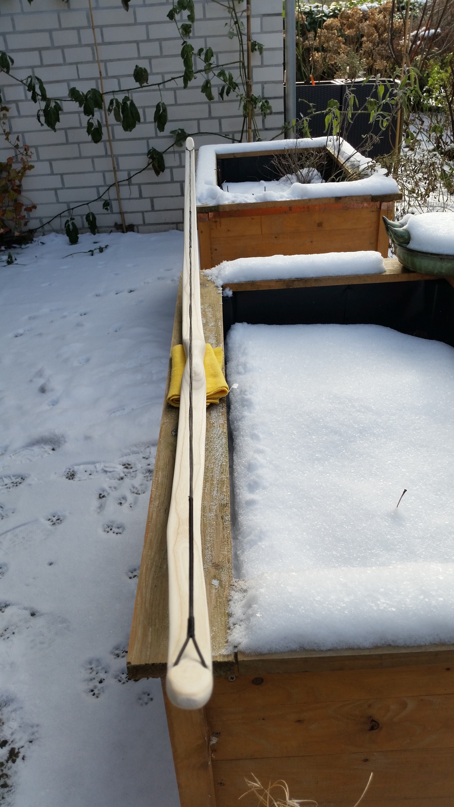

ca. 50 Pfeile sind raus.
Schießt sich gefühlt ganz gut, obwohl ich das noch nicht so gut beurteilen kann, da ich noch nicht lange schieße und dann der Lockdown kam. Auf 5m treffe ich aber ziemlich zuverlässig. (Mehr ist hier grade nicht möglich)
Die Nocken schlagen im Flug nach links aus, aber das liegt vermutlich am noch niedrigen Auszug und dem daraus folgenden zu hohen Spinewert.
Ansonsten schlägt nichts und die Pfeile gehen sauber vom Handrücken weg ohne zu kratzen.
Ein tolles Gefühl, den eigenen Bogen zu schießen! ::)
Allerdings sind es nun 2# weniger und abgespannt sieht der Bogen jetzt auch ganz anders aus als am Anfang. Das ist also dieser berühmt berüchtigte Set von dem alle reden...

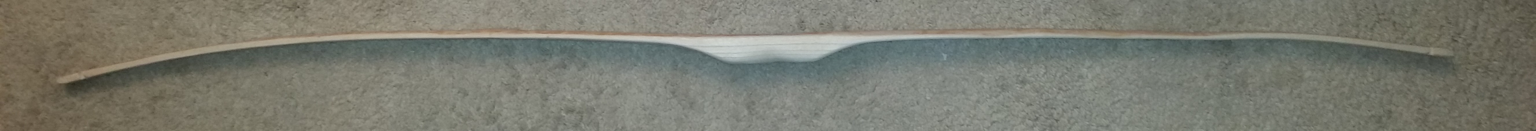

Ich habe jetzt vorsichtig mit Schleifpapier weitergetillert und bin wieder bei 20"
Am oberen WA biegt eine stelle etwas mehr (rot), da mache ich mir ein wenig Sorgen und würde etwas Richtung Griff entlasten. Ansonsten scheint das halbwegs gleichmäßig.
Oben ist links.

Servus, wenn du sagst, dass die Pfeile sauber rausgehen, dann lass ihn so wie er ist, die Biegung sieht jetzt viel besser aus.

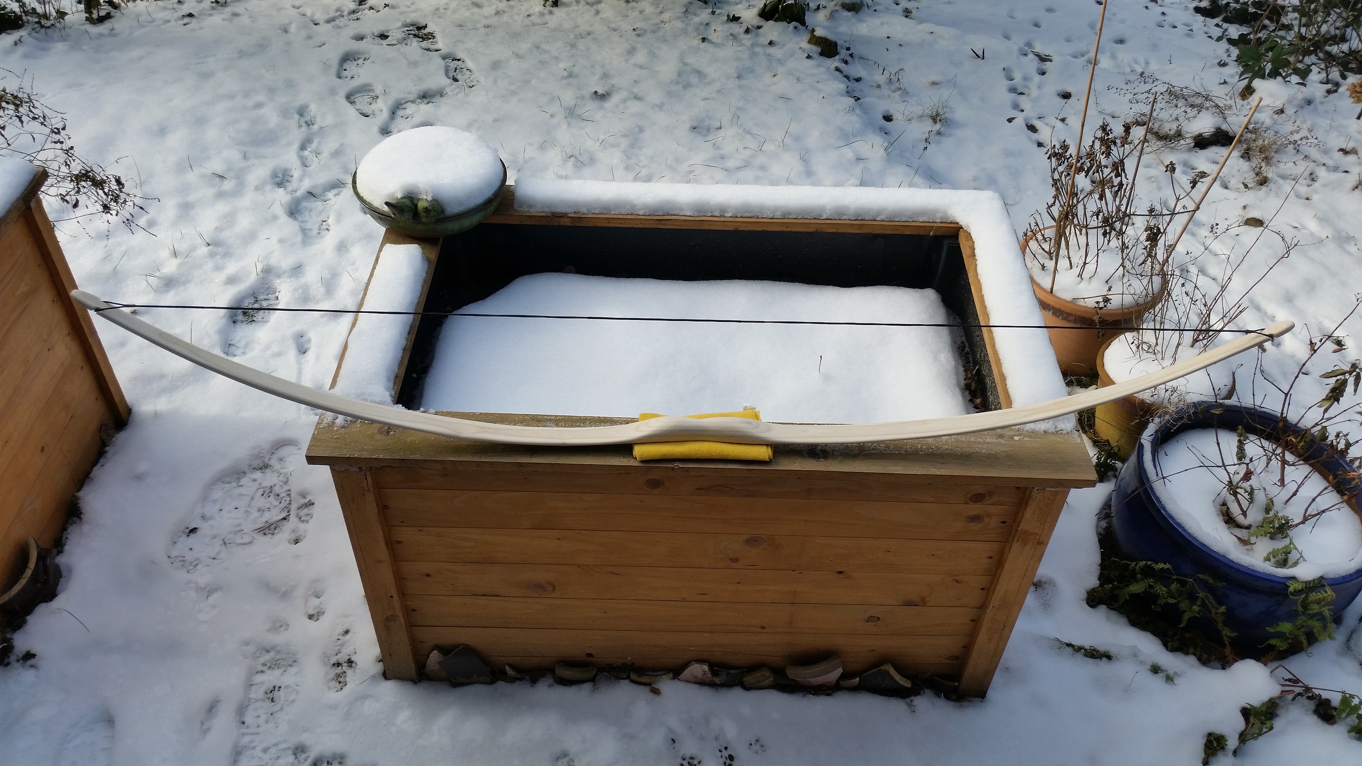

Finito!
Er ist tatsächlich fertig, schießt angenehm und bricht nicht beim Vollauszug vor der Kamera.
Primärziel erreicht!
Ich bin jetzt (leider) nur bei 26#@28" gelandet, aber zum gemütlich schießen reicht das alle mal. Zumal das der erste und einzige Bogen ist, den ich zuhause habe.
Die ursprünglich geplanten 40# wären mir wohl auch noch zu viel gewesen, aber dass ich die 30# verpasst habe ärgert mich ein wenig. Mit ein wenig Kürzen ist das vielleicht noch drin, aber ich will mein Glück nicht überstrapazieren. Der bleibt jetzt so.
Vielleicht male ich noch ein paar Blümchen drauf und gebe ihn der Herzdame :-*
Das weiche Frühholz hat mir hier wirklich zu schaffen gemacht. Im Zusammenspiel mit Momenten kurzer Ungeduld führte das leider zu zu viel Materialabtrag und ein paar Schwachstellen. Echt schade. Auch sind die Wurfarme nicht immer auf beiden Seiten gleich dick. Anscheinend schabe ich mit der Ziehklinge rechts immer etwas mehr herunter. Ob das am Licht oder am Rechtshändertum liegt, keine Ahnung.
Auf jeden Fall war es wieder eine schöne Erfahrung und sehr lehrreich.
Und vielen herzlichen Dank an euch für die netten Tipps und die Beratung!
Hier noch ein paar Beweisfotos. Das Bild vom Auszug wurde von recht weit unten gemacht, daher ist die Perspektive etwas komisch und der obere WA sieht kürzer und verdrehter aus als er ist.
