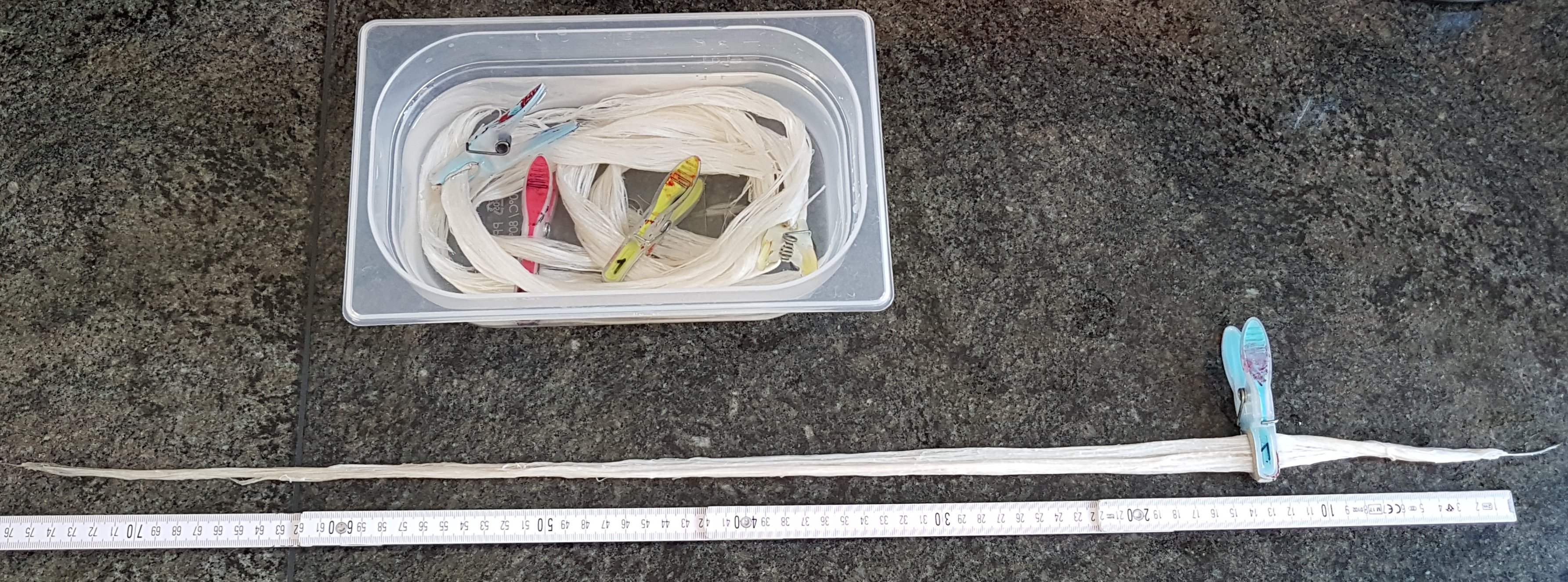

Dann wurde die zweite Rinderrückensehne relativ grob zerfleddert. Normalerweise fasere ich feiner auf, aber bei diesem Experiment ist es mir nicht so wichtig.
Insgesamt sind das jetzt ca. 60 g Sehnen, welche heute mit einem fettlösenden Haushaltsreiniger entfettet wurden.

Fertig ist der Sehnenbelag. Zuerst wurde der Rohling mit 10% Fisch-Warmleim ca. 5x grundiert. Dieser Leim ist zwar sehr klebstark und hochelastisch, dabei nahezu farblos (fast wie reine Gelatine), hat aber den Nachteil, dass er sehr stark schäumt. Man muss beim auftragen sehr aufpassen, dass man kurz vorm gelieren alle Bläschen ausstreicht.
Dann kamen die Sehnen dran. Als Leim habe ich eine Mischung aus ca. 50% Rest von einer vorhergehenden Klebeaktion und frisch ca. 50% Sehnenleim, 40% Schwimmblasenleim und 10% Fischleim benutzt (bis auf den Fischleim selbst hergestellt). Eine sehr langsam, bei rel. niedriger Temp. gelierende Mischung, die ausgehärtet hochelastisch ist.
Ich habe zunächst in der Mitte ein kurzes dünnes Bündel aufgelegt, dann daran anschließend re + li je ein langes, quasi getapertes Bündel (der breite Teil zur Mitte hin). Danach habe ich re + li je 1 weiteres Bündel wie vor aufgelegt, nur den breiten Teil nach außen hin, die Hornverstärkung ca. 4 cm überdeckend. Danach noch ein Bündel in der Mitte, die langen Bündel mind. 4 cm überlappend. Anschließend nochmal Leim drüber gepinselt und ca. 30 Min. im Freien gelieren lassen.
Danach wurde straff mit Hosengummis eingewickelt. (ca. 55 g, wovon geschätzt 45 g verbraucht wurden)
