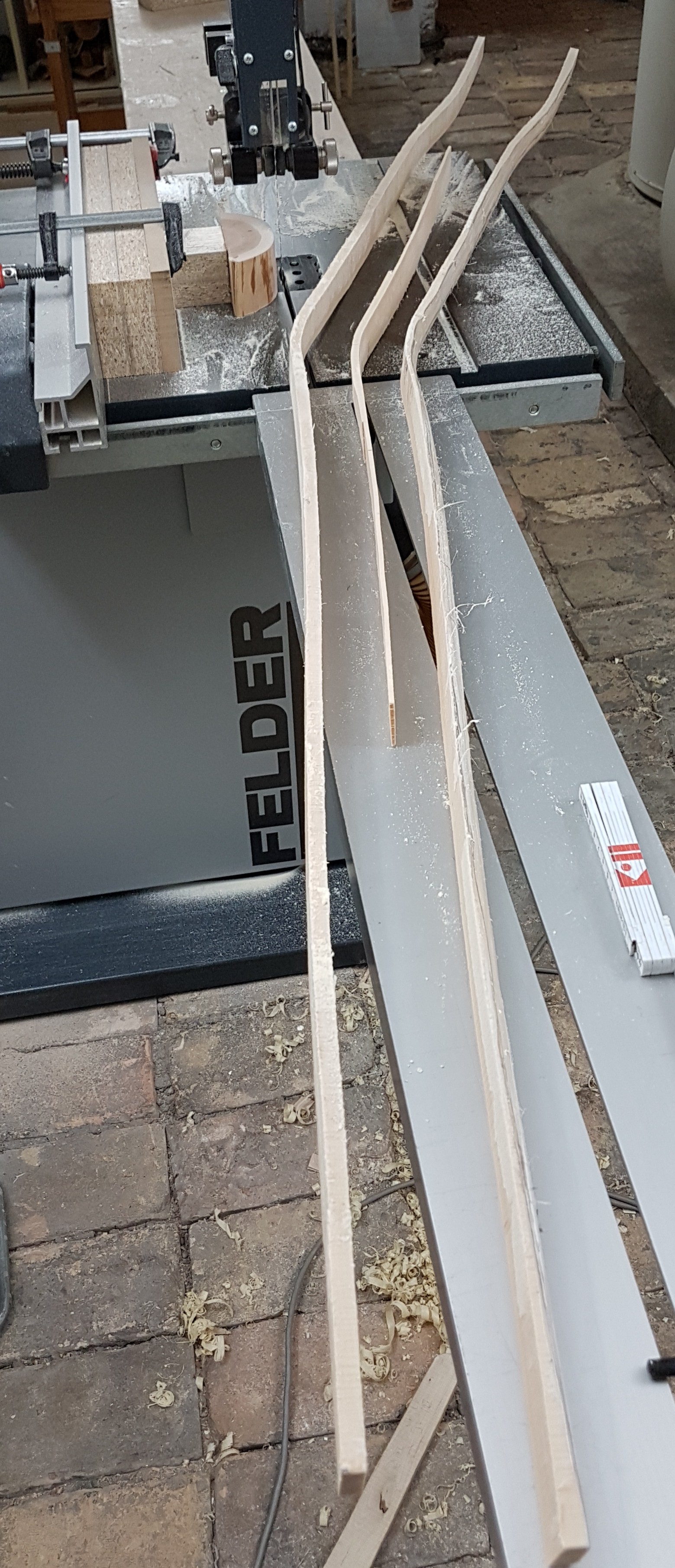

Heute hab ich das Bogenlayout grob mit der Bandsäge ausgeschnitten. Danach den Stave 2x längs geteilt.
Und dann noch angefangen zu biegen. Zuerst die Laminatstreifen mit Alufolie eingewickelt. Die beiden Biegebereiche des flachen Laminatstreifens mit der HLP (350° C) ca. 5 min. erhitzt. Mit Tiefkühlakku die Abkühlzeit beschleunigt.
Dann den Rückenstreifen und den Bauchstreifen auf die Form geklemmt und mit der HLP (400° C) ca. 8 min. erhitzt.
Morgen werden die Außenbereiche gebogen.

das zukünftige Powerlam
aufgelegter Kühlakku, verkürzt die Wartezeit bis das Holz wieder kalt ist
Zwischenstand zwischen den Biegevorgängen
eine deflexe Stelle weg gebogen

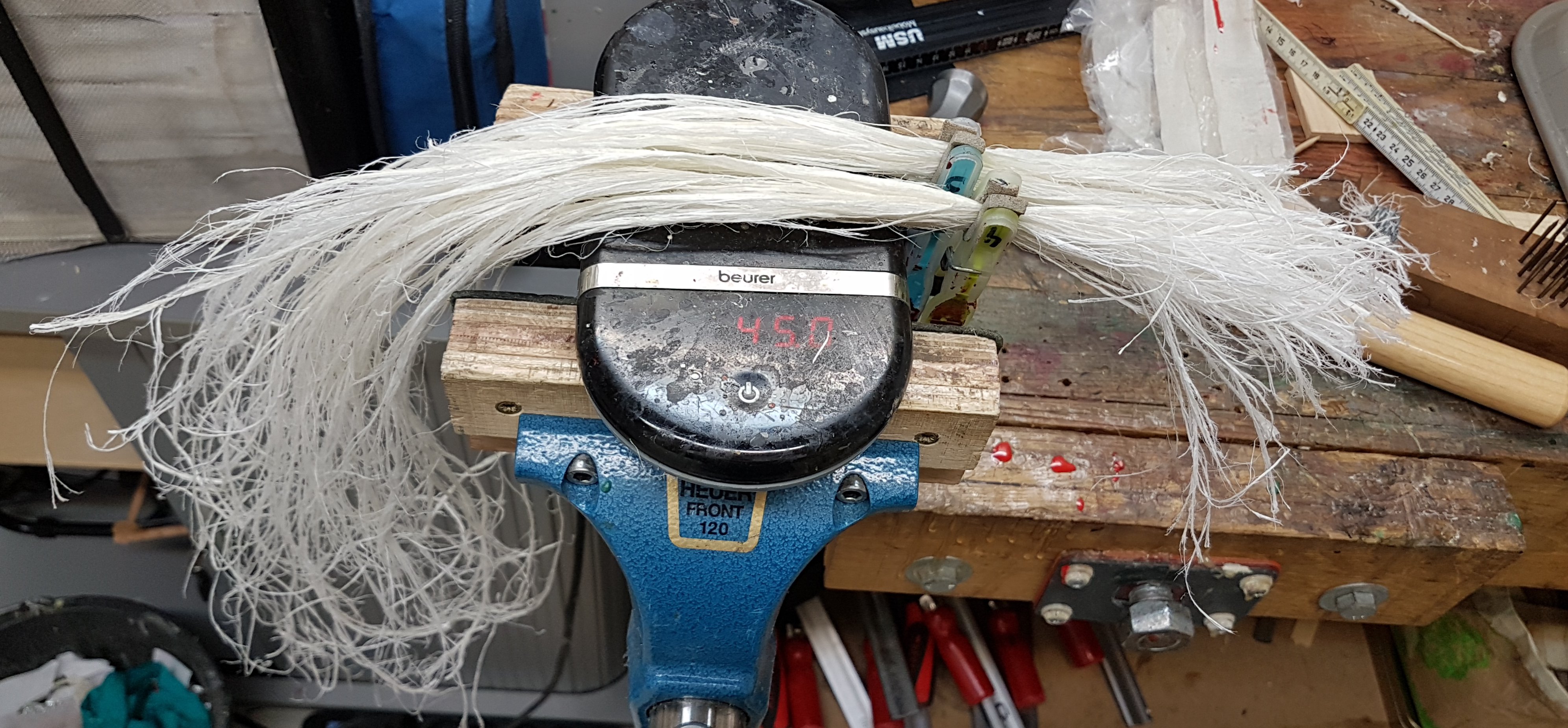

Dann wurde die zweite Rinderrückensehne relativ grob zerfleddert. Normalerweise fasere ich feiner auf, aber bei diesem Experiment ist es mir nicht so wichtig.
Insgesamt sind das jetzt ca. 60 g Sehnen, welche heute mit einem fettlösenden Haushaltsreiniger entfettet wurden.

ein Sehnenbündel, davon gibt es 2 pro WA + 1 kurzes Bündel für die Mitte

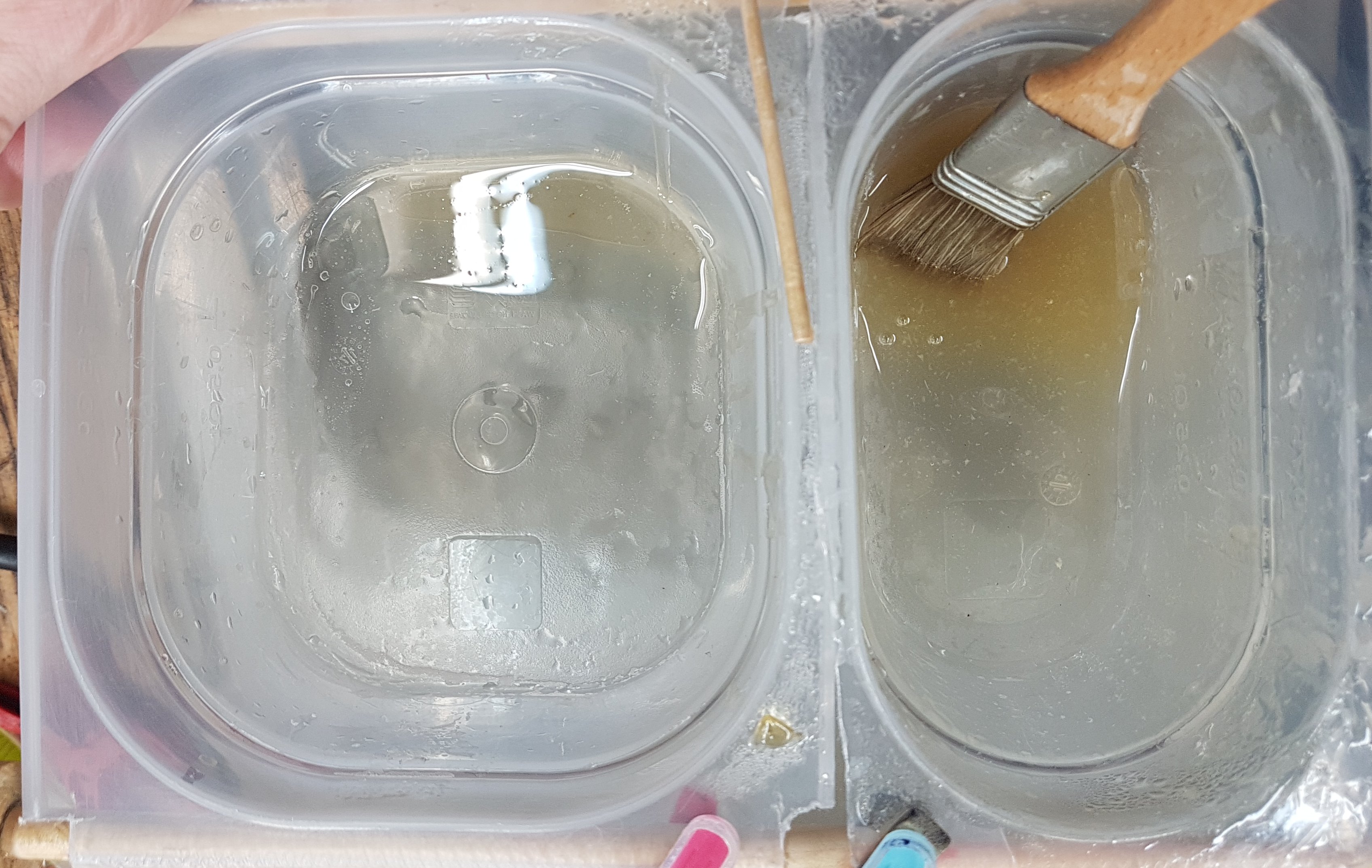

Fertig ist der Sehnenbelag. Zuerst wurde der Rohling mit 10% Fisch-Warmleim ca. 5x grundiert. Dieser Leim ist zwar sehr klebstark und hochelastisch, dabei nahezu farblos (fast wie reine Gelatine), hat aber den Nachteil, dass er sehr stark schäumt. Man muss beim auftragen sehr aufpassen, dass man kurz vorm gelieren alle Bläschen ausstreicht.
grundiert
grundiert
Dann kamen die Sehnen dran. Als Leim habe ich eine Mischung aus ca. 50% Rest von einer vorhergehenden Klebeaktion und frisch ca. 50% Sehnenleim, 40% Schwimmblasenleim und 10% Fischleim benutzt (bis auf den Fischleim selbst hergestellt). Eine sehr langsam, bei rel. niedriger Temp. gelierende Mischung, die ausgehärtet hochelastisch ist.
