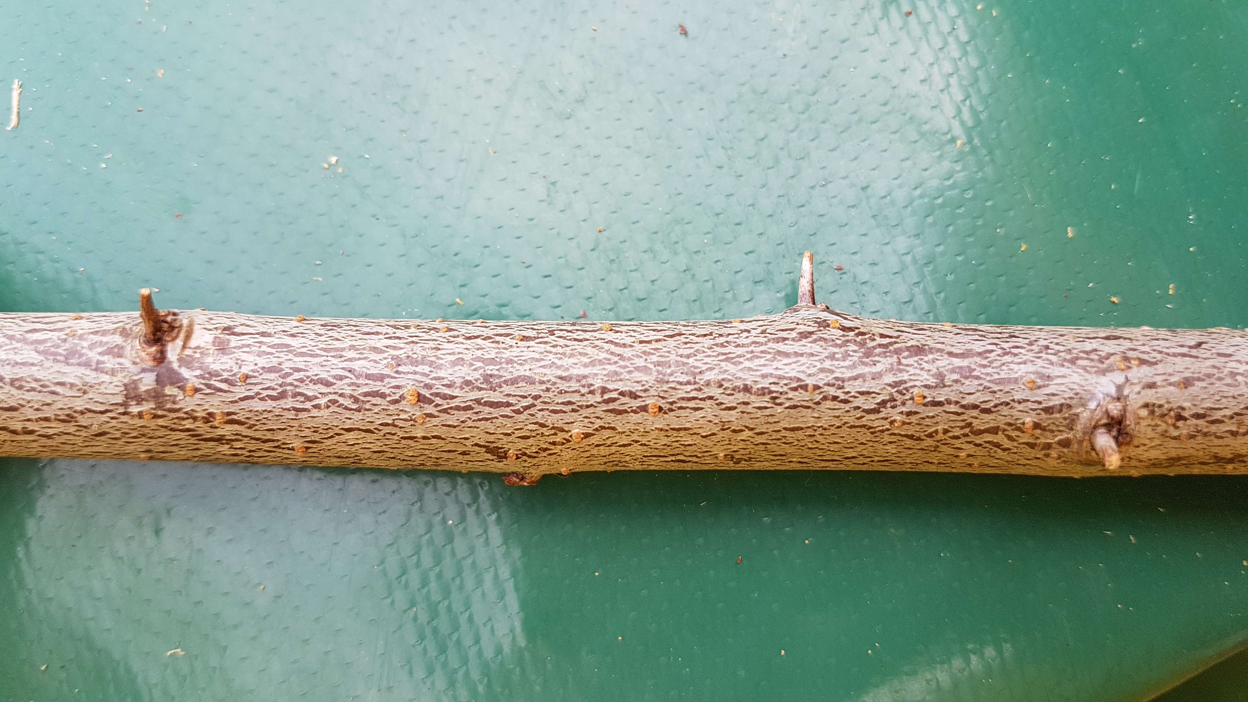

Was gibt es hier? Hasel-Schößlinge und noch irgendwas druckstabiles - zunächst konnte ich 2 Kirschpflaumen-Schößlinge schneiden, allerdings hat sich beim entrinden herausgestellt, dass einer davon nicht mehr am Leben war (aber noch sehr flexibel ist). Wahrscheinlich gehe ich die nächsten Tage mal auf die Suche nach Hartriegel oder Kornelkirsche oder so.
Die Stängel sind entrindet und werden morgen genau betrachtet, gekürzt und zum ersten Mal gerichtet.

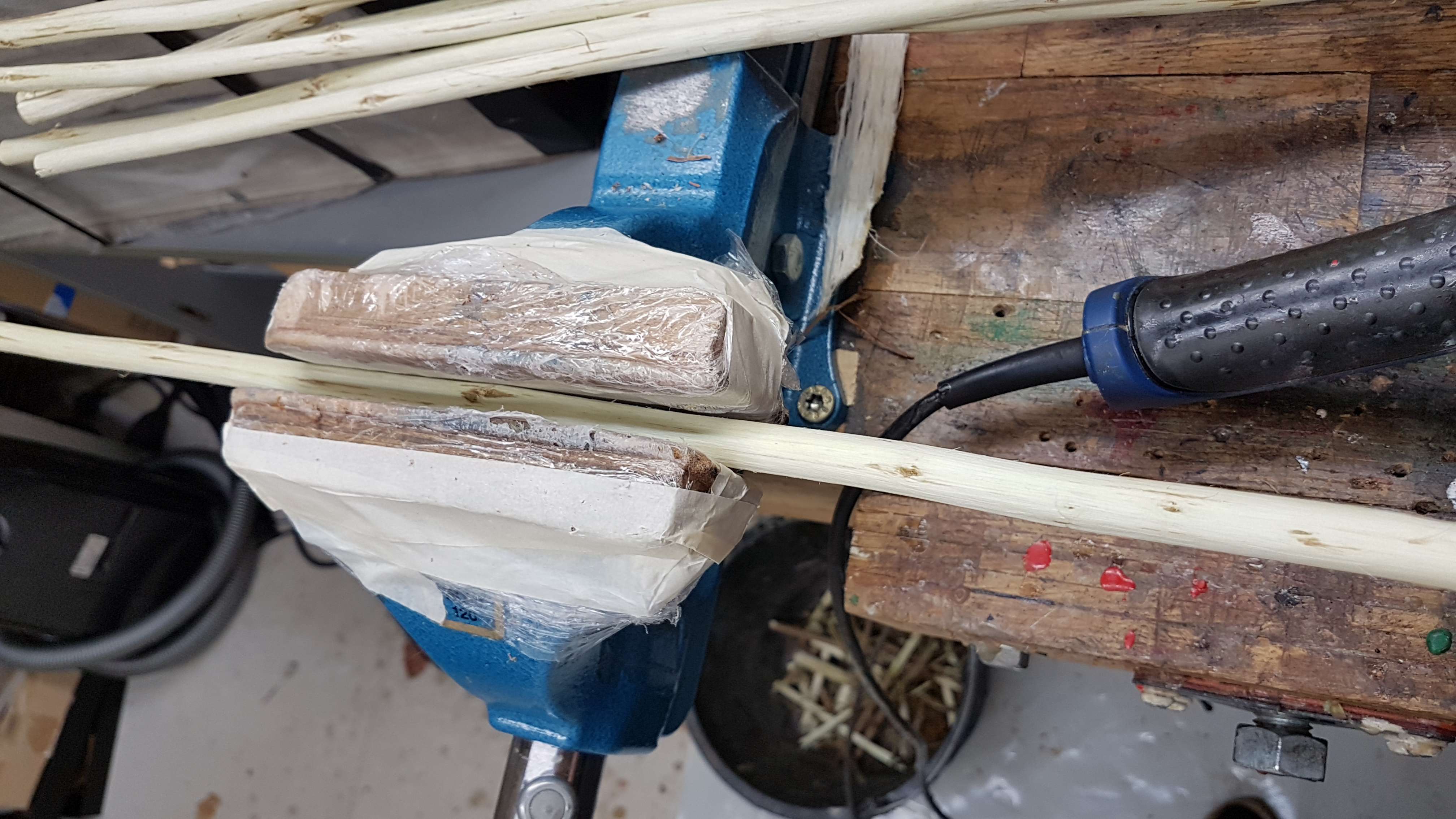

Heute gab's nochmal Nachschub an Kirschpflaume, gleicher Strauch wie gestern.
Außerdem wurden die Haselstängel gekürzt, gerichtet und gebündelt. Bis auf eine Ausnahme sind alle Stängel ca. 14 mm auf der dicken Seite und ca. 9 mm auf der dünnen.

Die Kirschpflaumen-Stöckchen habe ich kalt gerichtet und gebündelt. Danach in einem kühlen Nebenraum abgelegt.

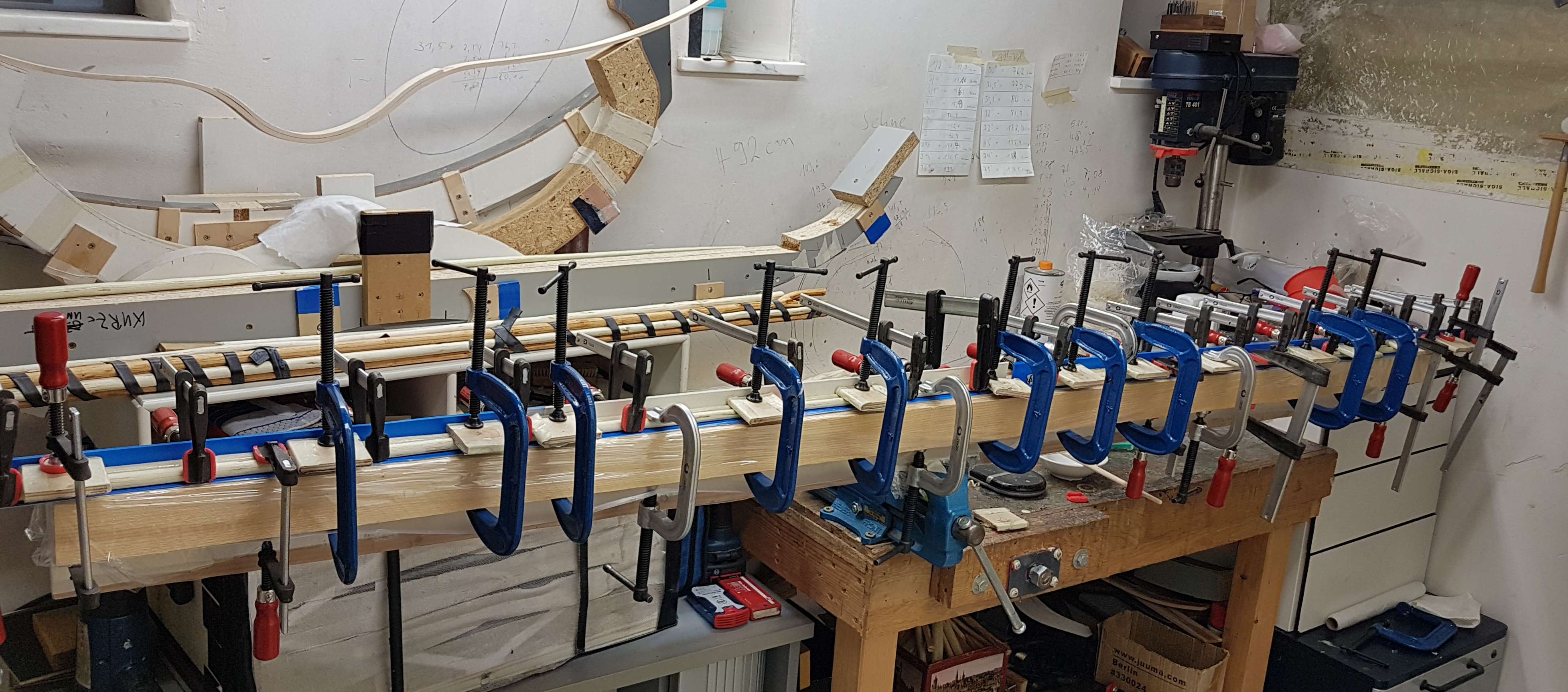

Die Haselstängel sind trocken und gerichtet. Als nächstes habe ich die Stängel nach Gewicht sortiert, es passt ganz gut zusammen. 3 Stängel werden nebeneinander geklebt, die mittleren Stängel sind die schwersten und die für den unteren WA etwas schwerer als die für den oberen. Außerdem habe ich die Seite für den Rücken möglichst astfrei ausgesucht und alles wichtige markiert, damit ich beim kleben nicht lange überlegen muss.
Danach wurden die Stängel seitlich leicht gehobelt (2x den Hobel drüber gezogen), damit ich eine etwas größere Klebefläche habe und der Bogen insgesamt kompakter wird. Die abgeflachte Seite wurde anschließend mit Fischleim grundiert, trocknen gelassen und die ersten beiden Stängel mit etwas verdünntem Fischleim geklebt (etwas verdünnt damit der Leim länger offen bleibt). 3 Stängel auf einmal zu kleben war mir zu kompliziert.
Das ist die erste Strukturklebung die ich mit Fischleim herstelle, deswegen bin ich gespannt wie gut das hält. Allerdings werden später in kurzen Abständen Sehnenwicklungen angebracht, die hauptsächlich für den Zusammenhalt sorgen werden.

Schönes Werkzeug, saubere Werkstatt! Mir fehlt der Plan, bin schon sehr gespannt, viele Überraschungen, viel Neues so soll es sein.
