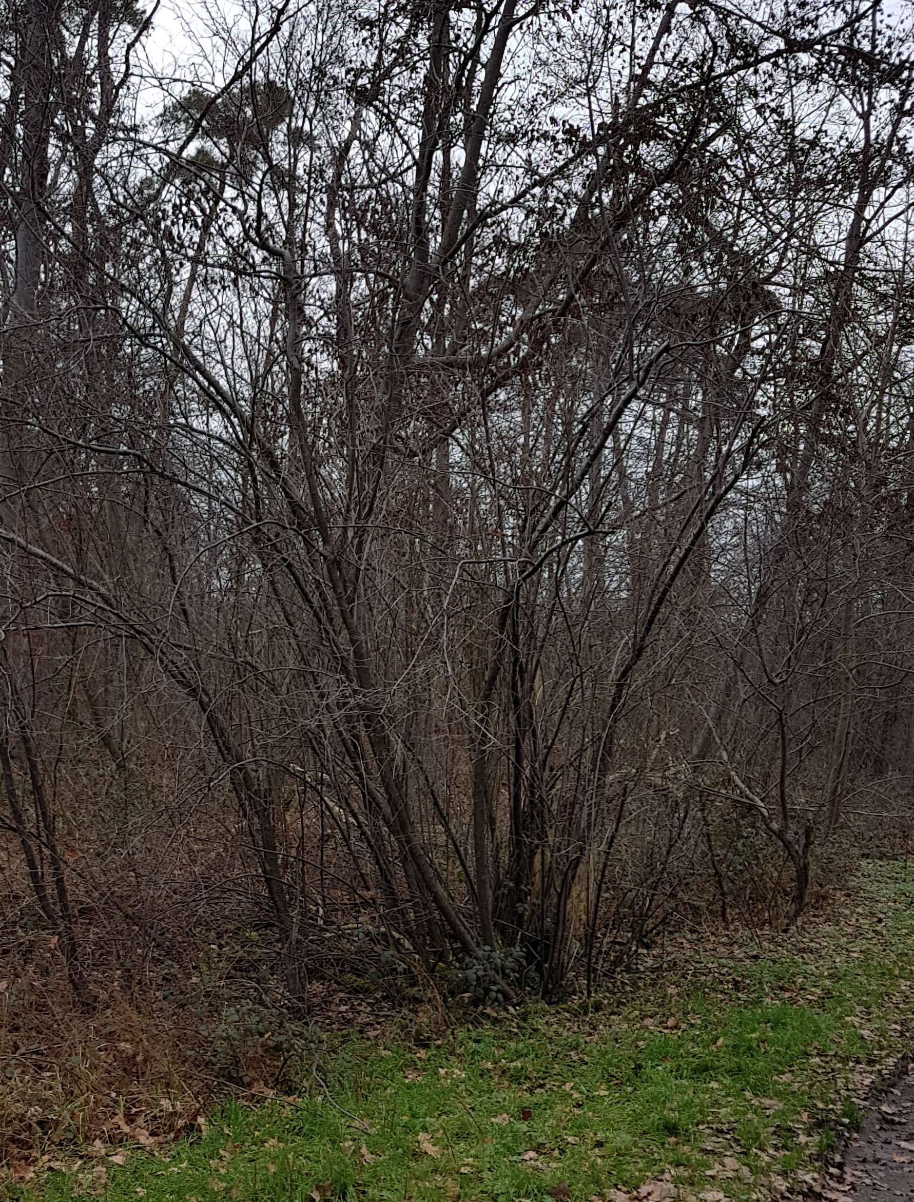

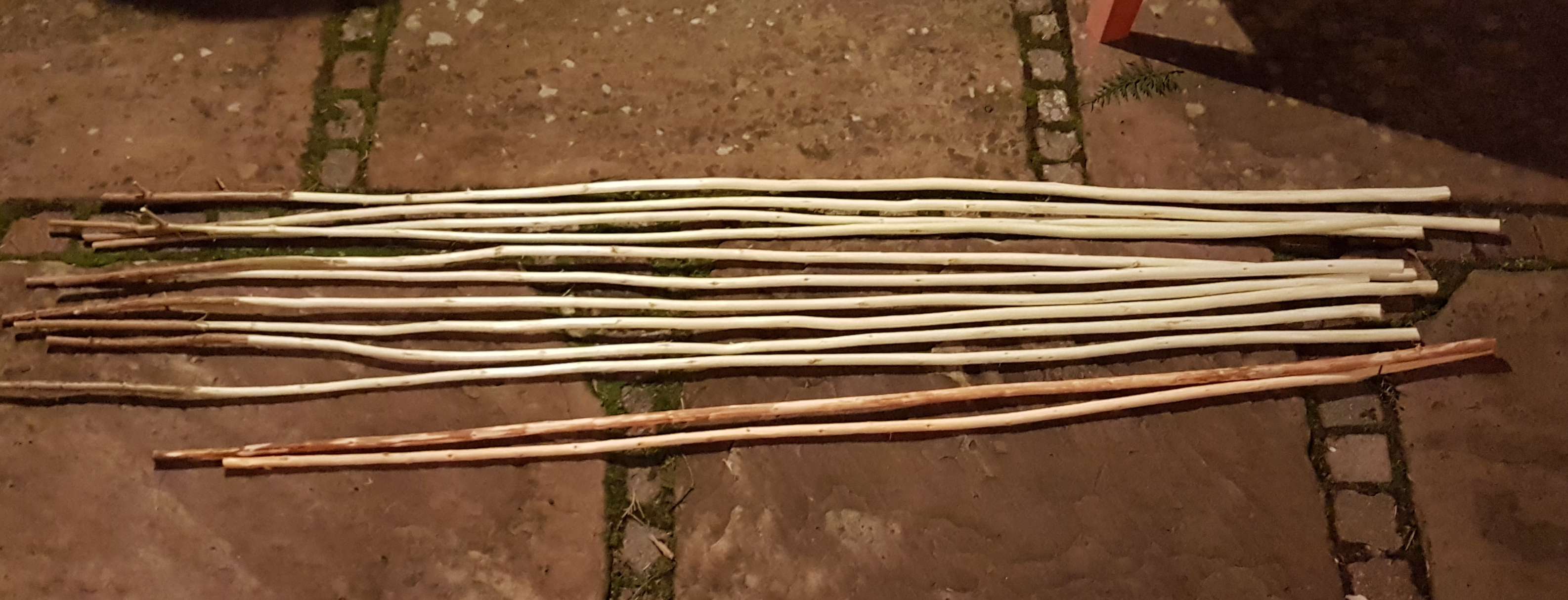

Was gibt es hier? Hasel-Schößlinge und noch irgendwas druckstabiles - zunächst konnte ich 2 Kirschpflaumen-Schößlinge schneiden, allerdings hat sich beim entrinden herausgestellt, dass einer davon nicht mehr am Leben war (aber noch sehr flexibel ist). Wahrscheinlich gehe ich die nächsten Tage mal auf die Suche nach Hartriegel oder Kornelkirsche oder so.
Die Stängel sind entrindet und werden morgen genau betrachtet, gekürzt und zum ersten Mal gerichtet.
Hasel-Habitat
Hasel-Habitat
Kirschpflaumen-Habitat
unten die beiden Kirschpflaumen-Stängel
geschält
geschält

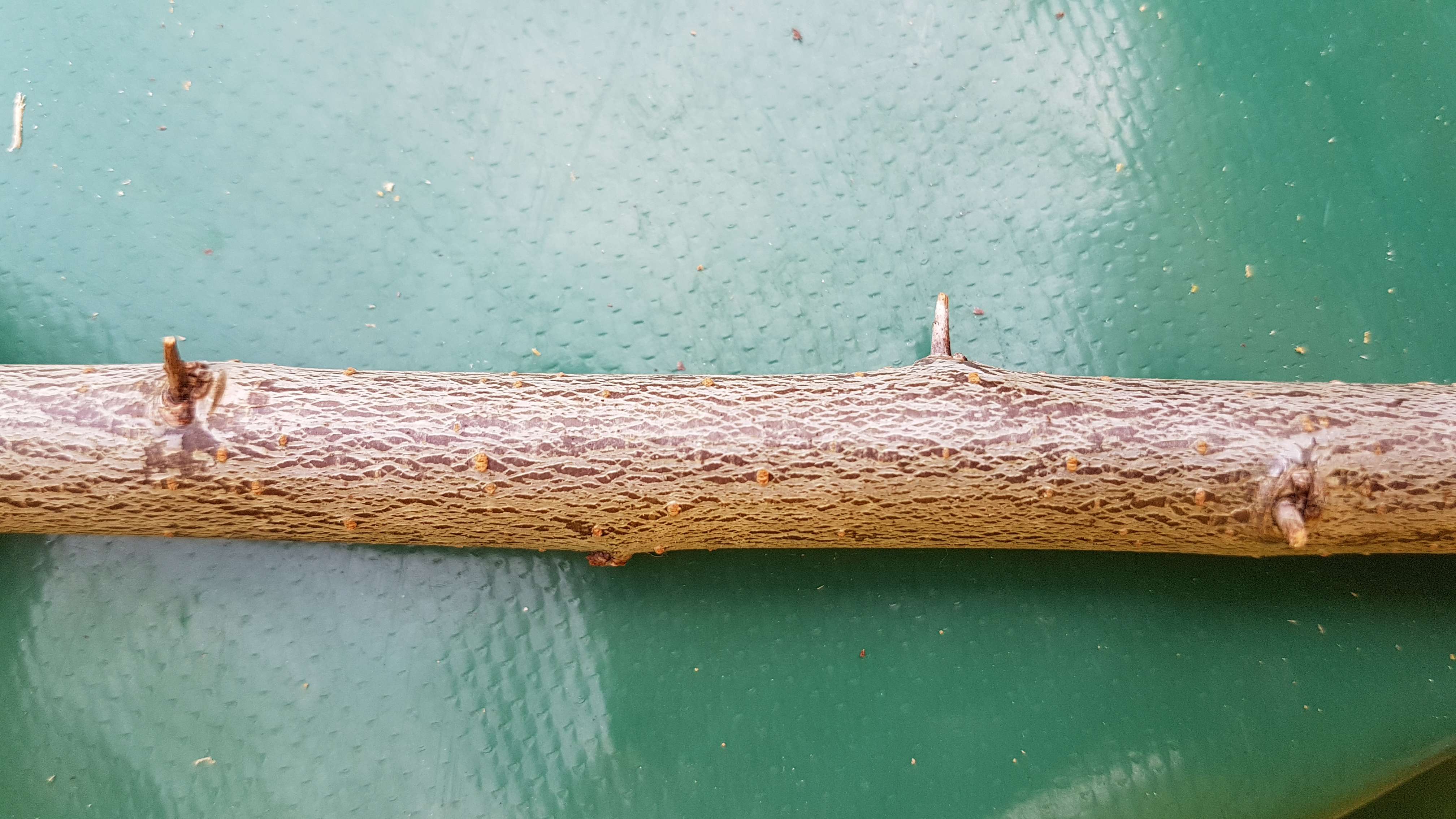

Heute gab's nochmal Nachschub an Kirschpflaume, gleicher Strauch wie gestern.
Nahaufnahme Kirschpflaumenrinde mit Dornen

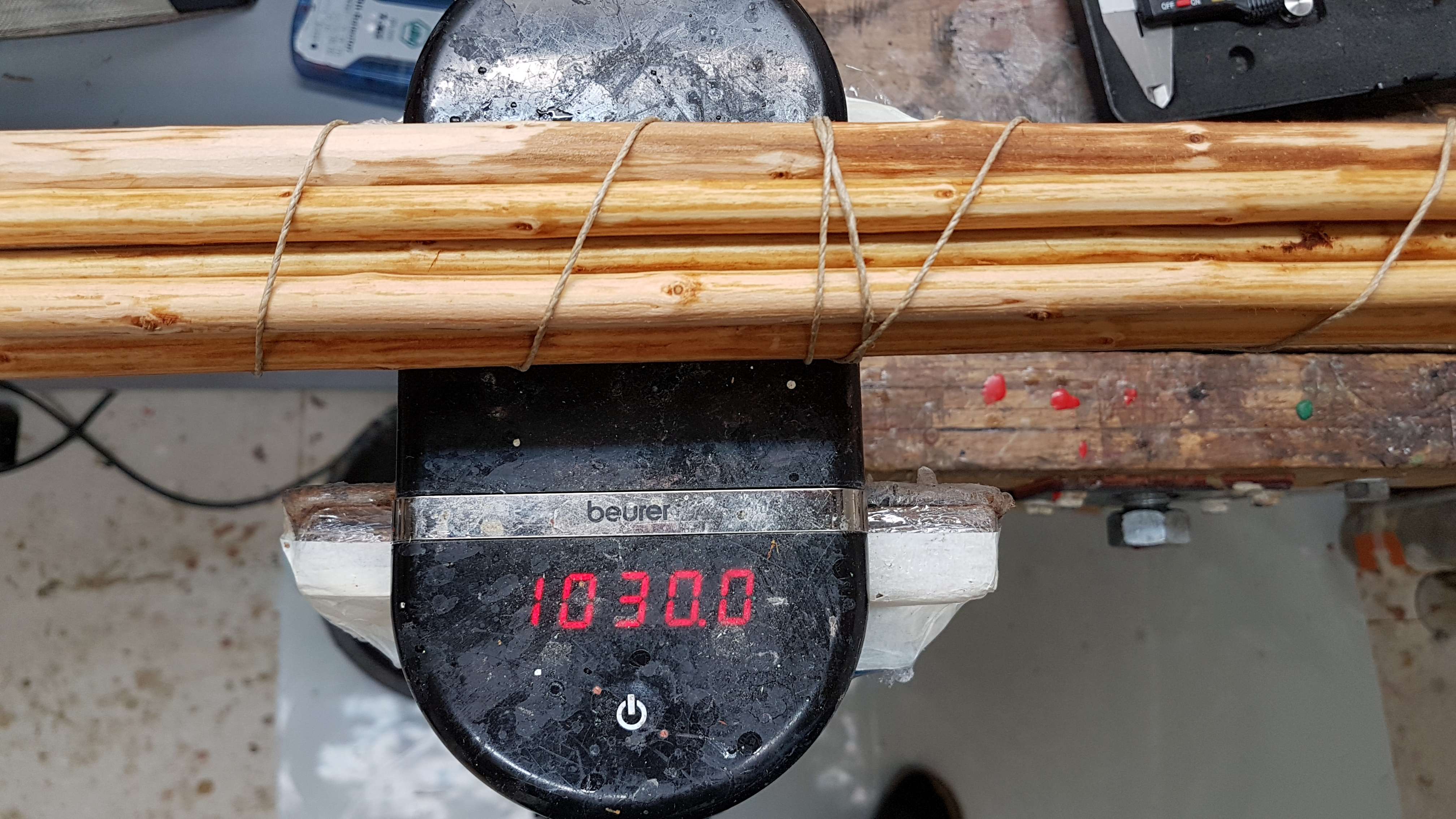

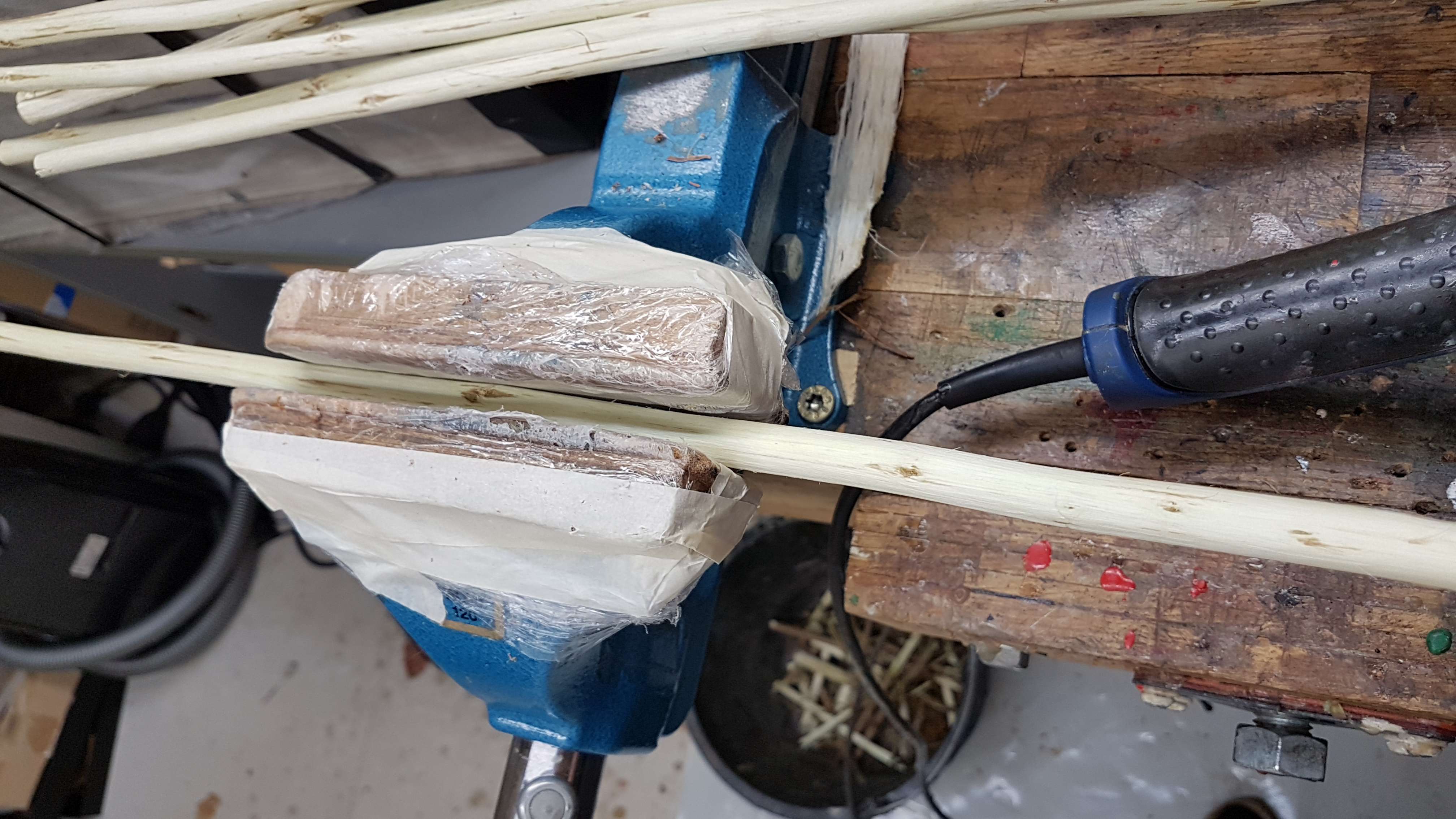

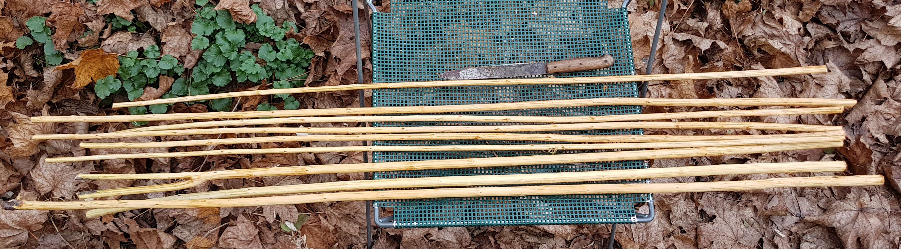

Außerdem wurden die Haselstängel gekürzt, gerichtet und gebündelt. Bis auf eine Ausnahme sind alle Stängel ca. 14 mm auf der dicken Seite und ca. 9 mm auf der dünnen.
Hasel richten, HLP 250° C
Schraubstock zu richten
Hasel gebündelt
Hasel gebündelt
Hasel wiegen
Hasel wiegen

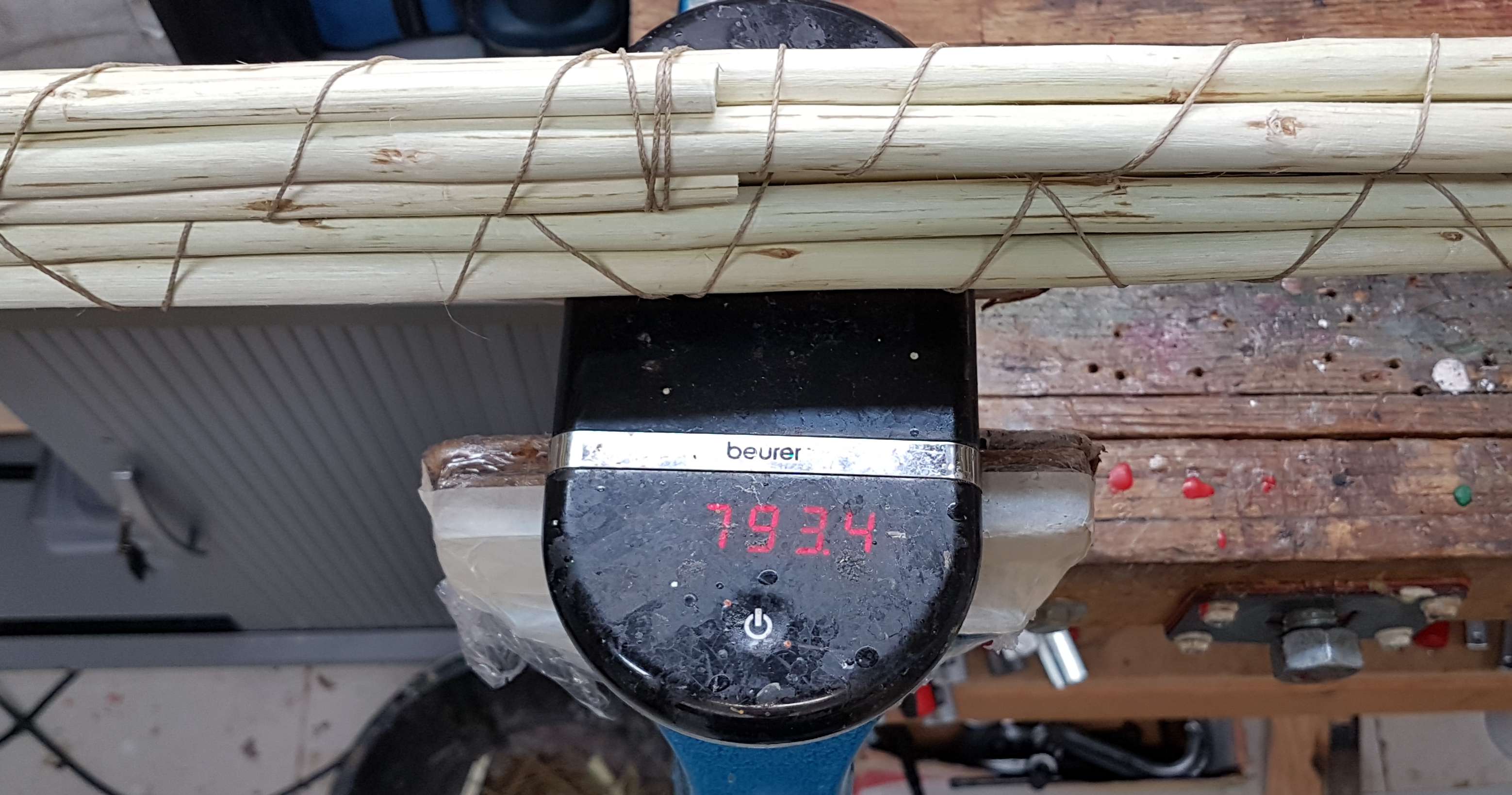

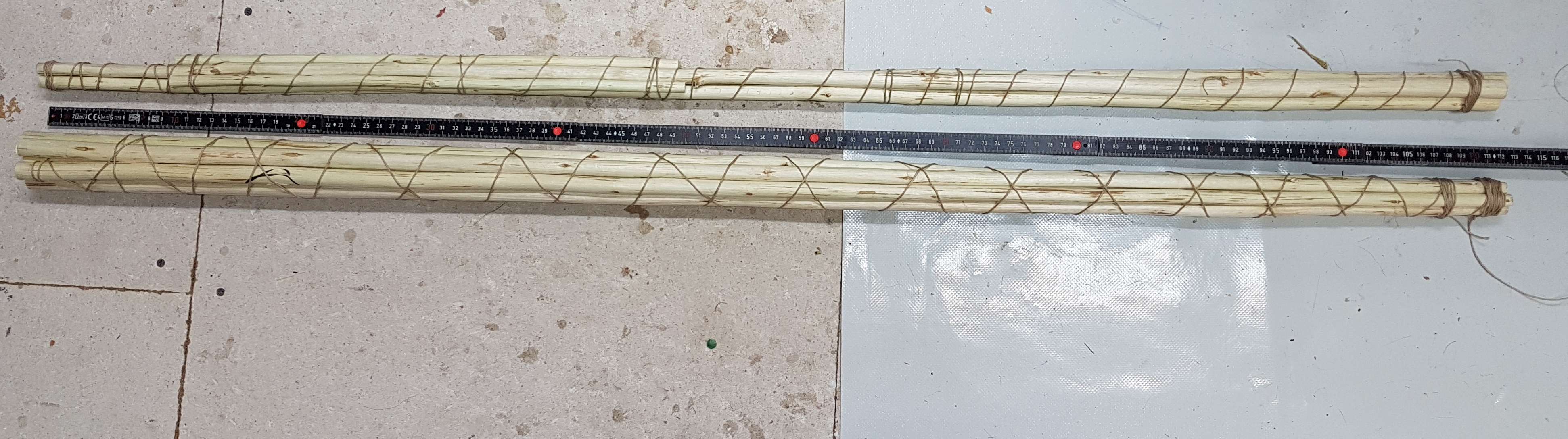

Die Kirschpflaumen-Stöckchen habe ich kalt gerichtet und gebündelt. Danach in einem kühlen Nebenraum abgelegt.

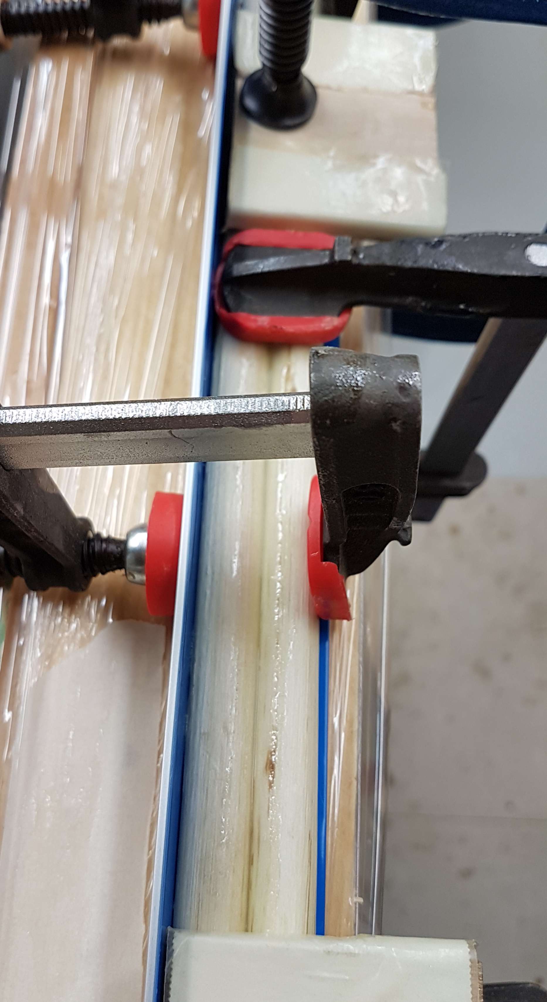

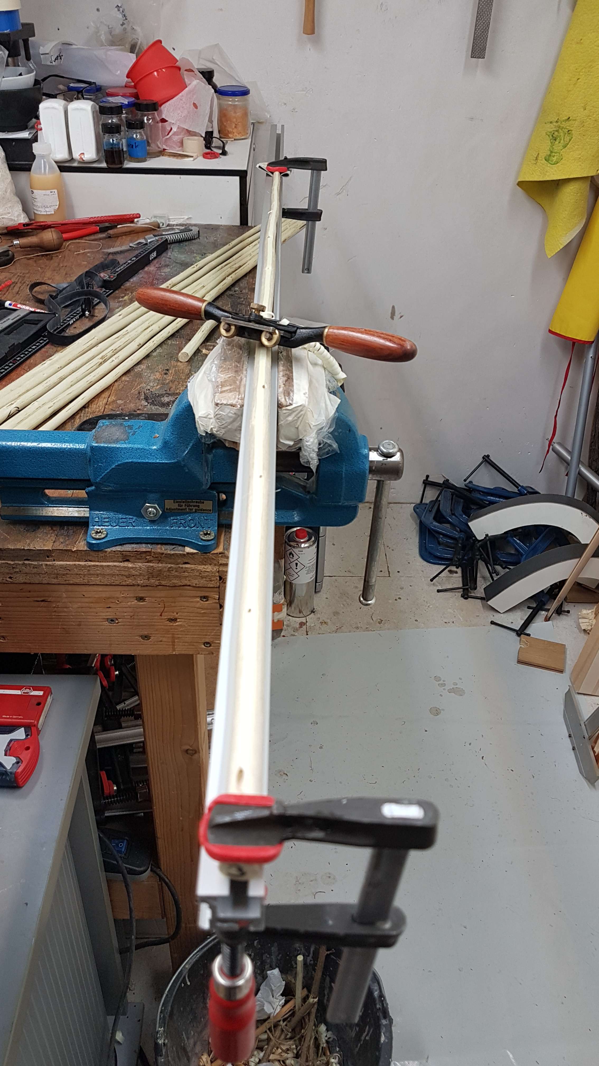

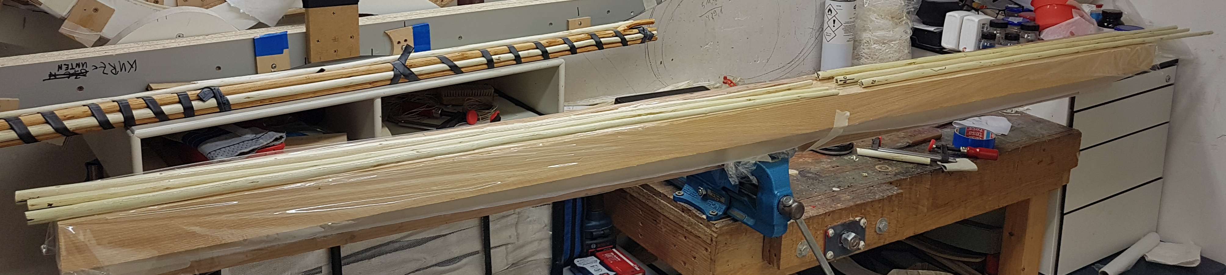

Die Haselstängel sind trocken und gerichtet. Als nächstes habe ich die Stängel nach Gewicht sortiert, es passt ganz gut zusammen. 3 Stängel werden nebeneinander geklebt, die mittleren Stängel sind die schwersten und die für den unteren WA etwas schwerer als die für den oberen. Außerdem habe ich die Seite für den Rücken möglichst astfrei ausgesucht und alles wichtige markiert, damit ich beim kleben nicht lange überlegen muss.

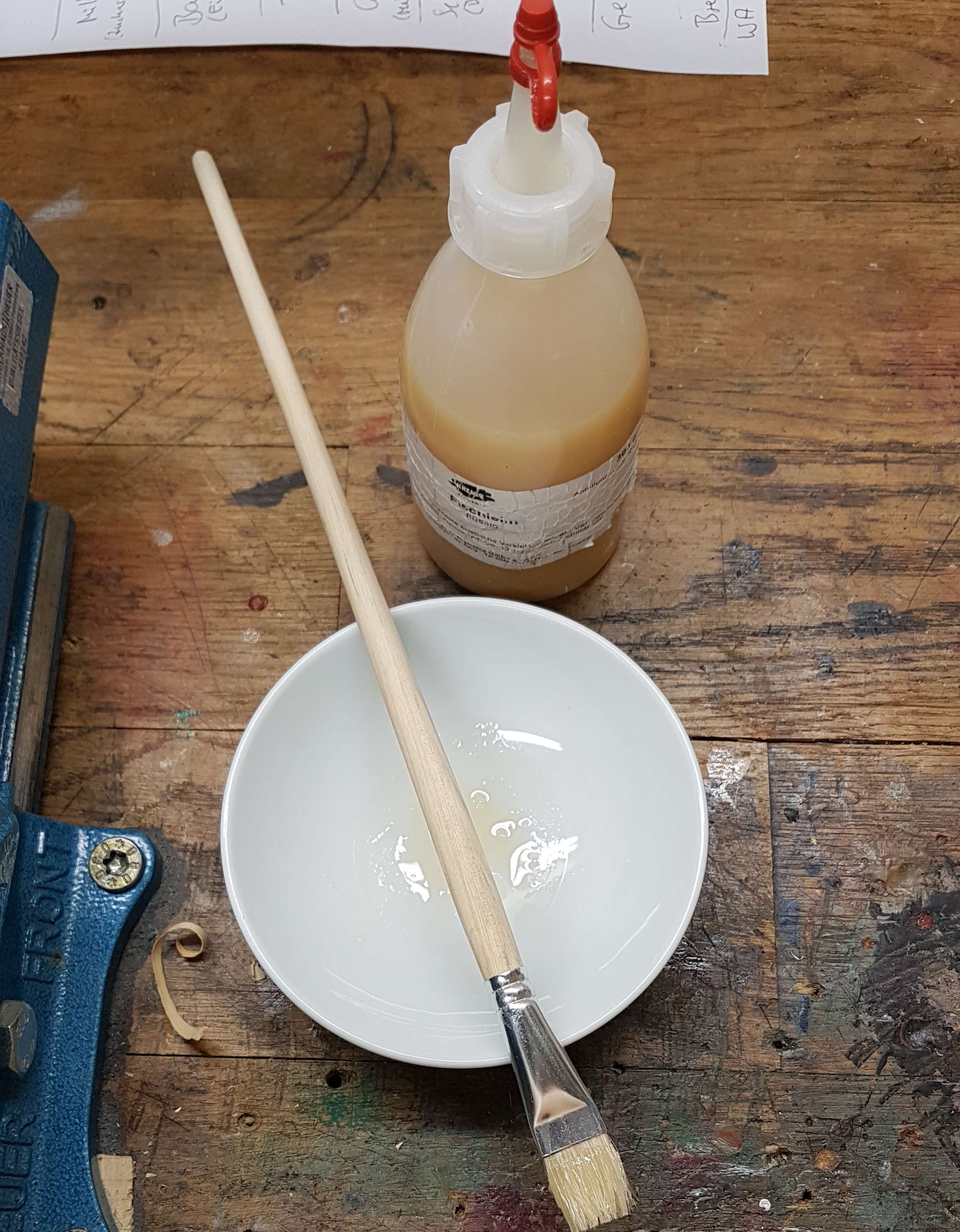

Danach wurden die Stängel seitlich leicht gehobelt (2x den Hobel drüber gezogen), damit ich eine etwas größere Klebefläche habe und der Bogen insgesamt kompakter wird. Die abgeflachte Seite wurde anschließend mit Fischleim grundiert, trocknen gelassen und die ersten beiden Stängel mit etwas verdünntem Fischleim geklebt (etwas verdünnt damit der Leim länger offen bleibt). 3 Stängel auf einmal zu kleben war mir zu kompliziert.
Das ist die erste Strukturklebung die ich mit Fischleim herstelle, deswegen bin ich gespannt wie gut das hält. Allerdings werden später in kurzen Abständen Sehnenwicklungen angebracht, die hauptsächlich für den Zusammenhalt sorgen werden.
Schweifhobel mit runder Sohle und frisch geschliffenem Eisen
Hasel fertig gehobelt
Hasel grundiert
Hasel grundiert
Stängel 1+2 geklebt
Stängel 1+2 geklebt
Stängel 1+2 geklebt, Nahaufnahme
Fischleim
Fischleim

Fischleim in der Flasche, flüssig, das wäre interessant für mich. Wie lange ist das Zeugs haltbar? Wie verarbeitet man das? Kleber beidseits aufbringen? Mehrere Schichten? Dann wie lange pressen? Ab wann voll belastbar? Kann man damit auch Horn auf Holz und Sehne auf Holz kleben? Warum geliert der Kleber in der Flasche nicht. Wie wird der Klebe/Härteprozess ausgelöst? Durch Flüssigkeitsentzug?
LG Stephan
Beiträge: 6751
Hat gedankt: 268 Mal
Hat Dank erhalten: 389 Mal
Re: Saplingbow 15, Neumi, Hasel + ???
Stephan, du bist aber neugierig 😂
Es handelt sich um einen Glutinleim wie Hautleim, nur eben kalt anwendbar. Dementsprechend gleiche Anwendung.
Ein pdf findest du hier: https://www.kremer-pigmente.com/de/shop ... hleim.html
Chirurg hat geschrieben: 08.01.2023, 08:58 Wie lange ist das Zeugs haltbar? Ca. 10 Jahre
Kleber beidseits aufbringen? Mehrere Schichten? Macht Sinn
Dann wie lange pressen? Bis trocken
Ab wann voll belastbar? Wenn trocken
Kann man damit auch Horn auf Holz und Sehne auf Holz kleben? Gute Frage, musst du testen
Warum geliert der Kleber in der Flasche nicht. Siehe pdf aus dem Link
Wie wird der Klebe/Härteprozess ausgelöst? Durch Flüssigkeitsentzug? So ist es, Glutinleim eben
