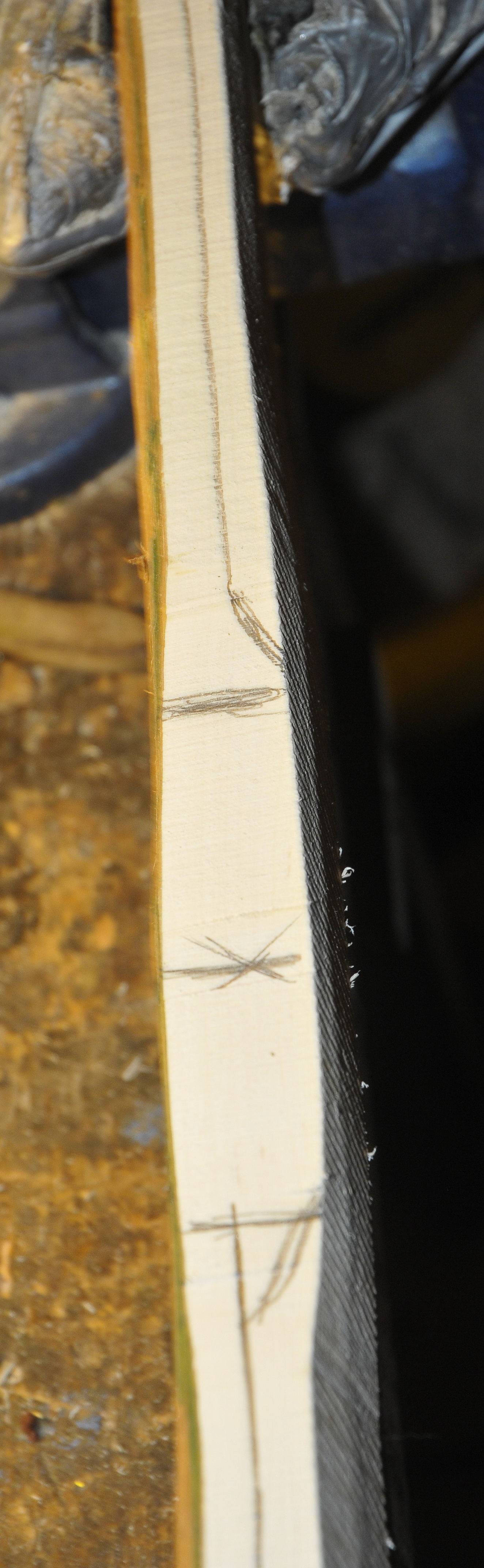

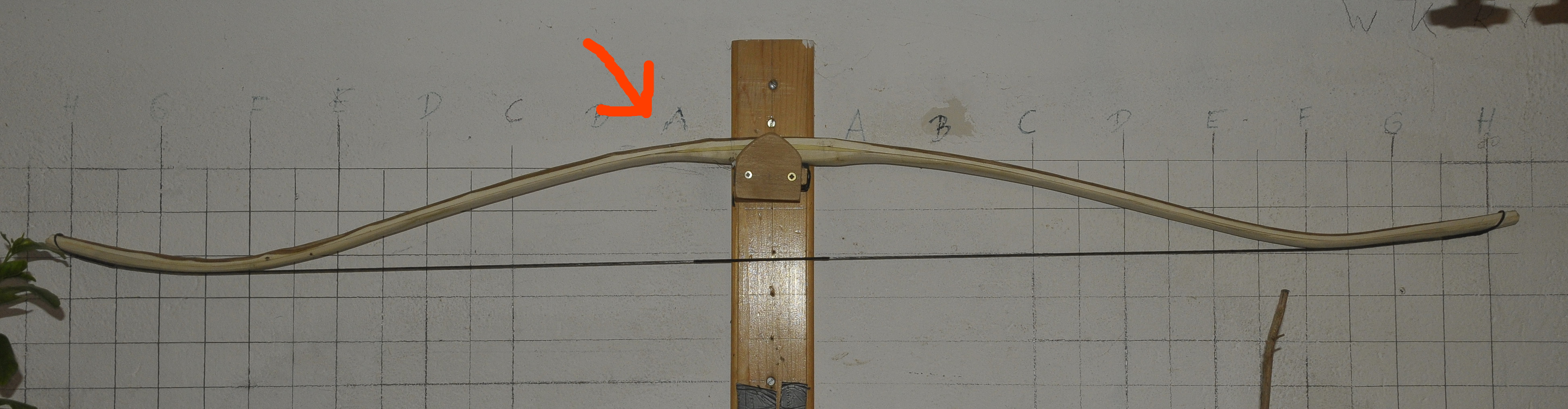

Ich hab es verka.....,
die Ungeduld war wieder mal grösser als die Vernunft und ich hab wieder einen alten Fehler von mir wiederholt, an den fade outs mit der Raspel zu kräftig abgetragen und eine Schwachstelle erzeugt.
Die Hainbuche hat in diesem Bereich geknittert, war auch ein Totast in dem Bereich.
Irgendwie habe ich es geahnt, ein weiterer Fehler war auch die Dicke des Hasels am Rücken, ich hab in von 8mm auf 6 mm getapert, das ging wegen der Rückenwölbung nicht so gut und war viel zu dick.
Der Hasel hätte so um die 5 mm haben sollen. Na ja ich werde noch versuchen die andere Hälfte des Hasel fertig zu bekommen, aber die Zeit ist gegen mich. ;D
Jetzt brauch ich mal viel Kaffee. O0
Knitter am Bauch (fade out)

Wieso hast du es wegen einem kleinen Knitter verzockt? Gibt doch genügend Beispiele von Bögen, die trotz Knitter gut schießen... Ich würde den Rest schwächen bis du keine Schwachstelle hast. Oder reicht es dann nicht mehr für die 30#?

fka hat geschrieben: ↑31.01.2023, 15:41 Wieso hast du es wegen einem kleinen Knitter verzockt? Gibt doch genügend Beispiele von Bögen, die trotz Knitter gut schießen... Ich würde den Rest schwächen bis du keine Schwachstelle hast. Oder reicht es dann nicht mehr für die 30#?
Der Hasel am Rücken war zu stark, 8mm, da ist jetzt von der Hainbuche schon fast nichts mehr übrig deshalb hab ich momentan keine Lust weiter zu machen, den Fehler mit dem zu dicken Hasel kann ich nicht mehr ausbessern. Das Hasellaminat hätte deutlich dünner sein müssen, so um die 4 bis 5 mm.

Jetzt verstehe ich dich... Dann hätte ich ein Vorschlag für ein Experiment... Decrowne den Hasel doch... Wäre interessant zu sehen ob das hält...

fka hat geschrieben: ↑31.01.2023, 16:31 Jetzt verstehe ich dich... Dann hätte ich ein Vorschlag für ein Experiment... Decrowne den Hasel doch... Wäre interessant zu sehen ob das hält...
Ja, das wäre einen Versuch wert, ich hab mal Overlays auf den Hasel/Hainbuche geklebt, jetzt lebt er ja noch, thermisch verwerten kann ich ihn immer noch. Gute Idee mit dem Decrowning ist mir nicht eingefallen.

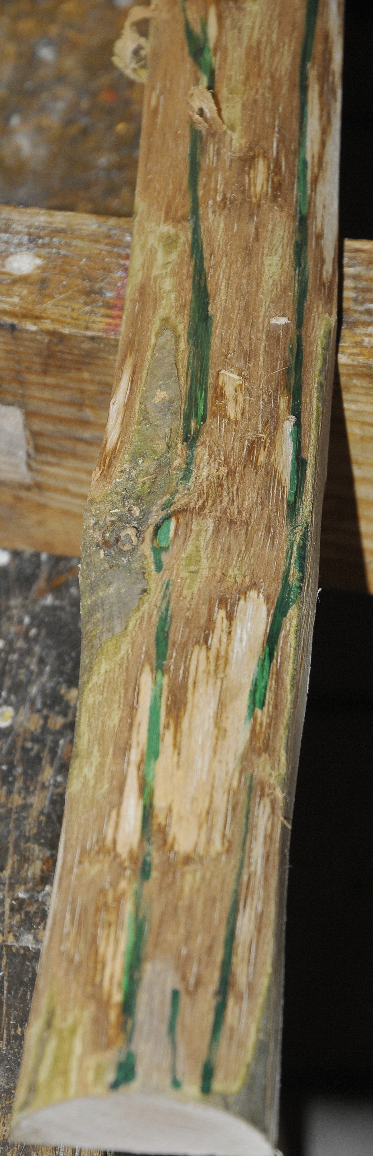

Jetzt kommt der Reservehasel unters Messer,
das gute Stück ist 170 cm lang, schön gerade und ganz wenig reflex.
Ich hab auf den WA Aussenseiten die Dicke angerissen und mit der Bandsäge schräg ausgeschnitten, danach hab ich den Grat am Bauch abgeflacht und den Bogen am Boden etwas getillert.
Reservehasel
Reservehasel
Mit Schnur und Lot Mitte finden
Totast am WA Ende - umgehen?
Hasel Form ausgesägt
Linie 1 cm Dicke
Linie 1 cm Dicke
Totast am Ende fällt weg
schräg mit der Bandsäge aussägen
Grat am Bauch Mitte
Grat am Bauch Mitte
Bauch etwas aberundet
