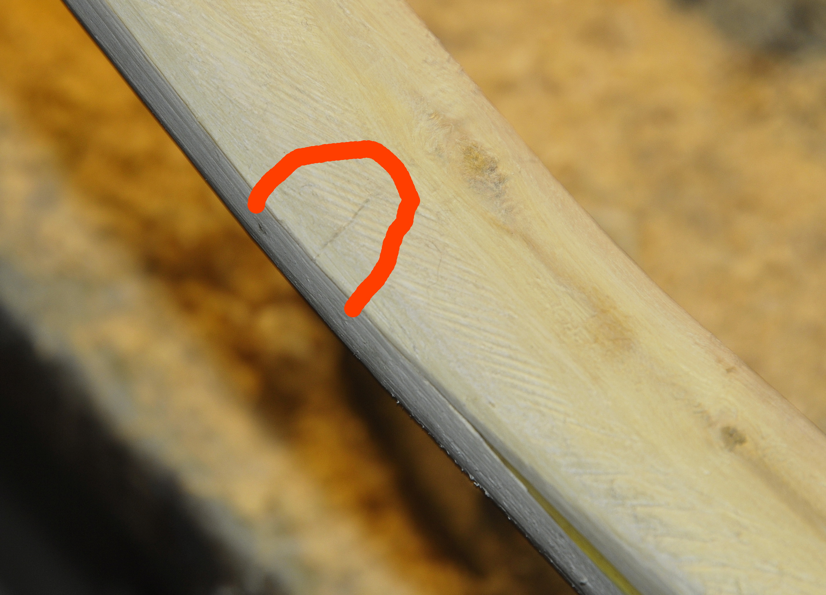

Ich hab es verka.....,
die Ungeduld war wieder mal grösser als die Vernunft und ich hab wieder einen alten Fehler von mir wiederholt, an den fade outs mit der Raspel zu kräftig abgetragen und eine Schwachstelle erzeugt.
Die Hainbuche hat in diesem Bereich geknittert, war auch ein Totast in dem Bereich.
Irgendwie habe ich es geahnt, ein weiterer Fehler war auch die Dicke des Hasels am Rücken, ich hab in von 8mm auf 6 mm getapert, das ging wegen der Rückenwölbung nicht so gut und war viel zu dick.
Der Hasel hätte so um die 5 mm haben sollen. Na ja ich werde noch versuchen die andere Hälfte des Hasel fertig zu bekommen, aber die Zeit ist gegen mich.
Jetzt brauch ich mal viel Kaffee.

Wieso hast du es wegen einem kleinen Knitter verzockt? Gibt doch genügend Beispiele von Bögen, die trotz Knitter gut schießen... Ich würde den Rest schwächen bis du keine Schwachstelle hast. Oder reicht es dann nicht mehr für die 30#?

Der Hasel am Rücken war zu stark, 8mm, da ist jetzt von der Hainbuche schon fast nichts mehr übrig deshalb hab ich momentan keine Lust weiter zu machen, den Fehler mit dem zu dicken Hasel kann ich nicht mehr ausbessern. Das Hasellaminat hätte deutlich dünner sein müssen, so um die 4 bis 5 mm.

Jetzt verstehe ich dich... Dann hätte ich ein Vorschlag für ein Experiment... Decrowne den Hasel doch... Wäre interessant zu sehen ob das hält...

Ja, das wäre einen Versuch wert, ich hab mal Overlays auf den Hasel/Hainbuche geklebt, jetzt lebt er ja noch, thermisch verwerten kann ich ihn immer noch. Gute Idee mit dem Decrowning ist mir nicht eingefallen.

Nein, dass würde aber auch nichts helfen da er mir zu stark ist, das nächste Mal muss das Rückenlaminat viel dünner werden.
