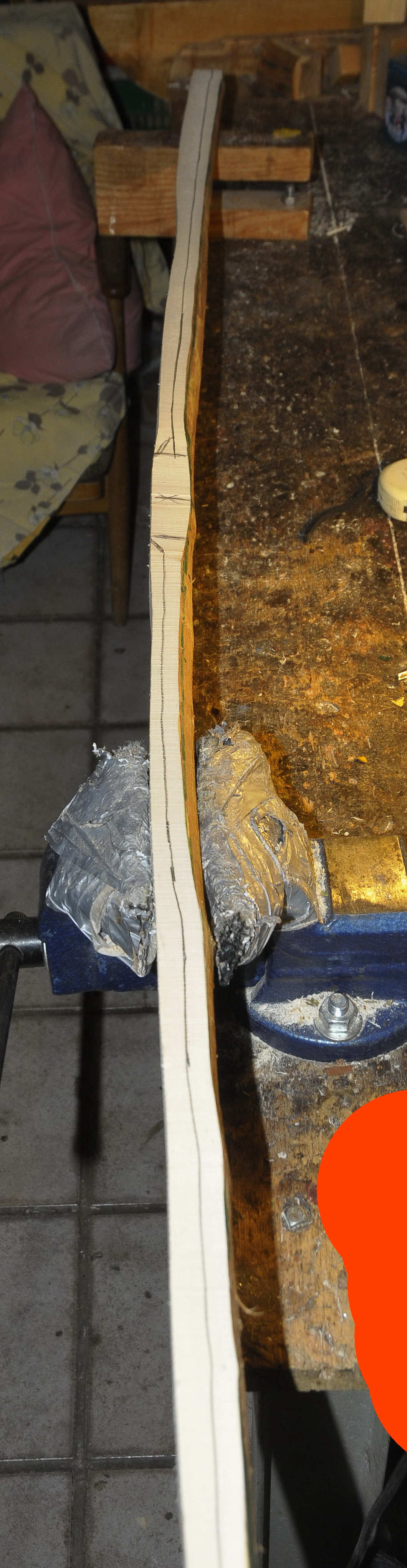

Jetzt kommt der Reservehasel unters Messer,
das gute Stück ist 170 cm lang, schön gerade und ganz wenig reflex.
Ich hab auf den WA Aussenseiten die Dicke angerissen und mit der Bandsäge schräg ausgeschnitten, danach hab ich den Grat am Bauch abgeflacht und den Bogen am Boden etwas getillert.

Re: Saplingbow 15, Schnabelkanne, Hainbuche,Hasel
Hast du kein Horn, dass du darauf kleben kannst ?
- Beiträge: 6274
- Hat gedankt: 76 Mal
- Hat Dank erhalten: 243 Mal
Nein, dass würde aber auch nichts helfen da er mir zu stark ist, das nächste Mal muss das Rückenlaminat viel dünner werden.
