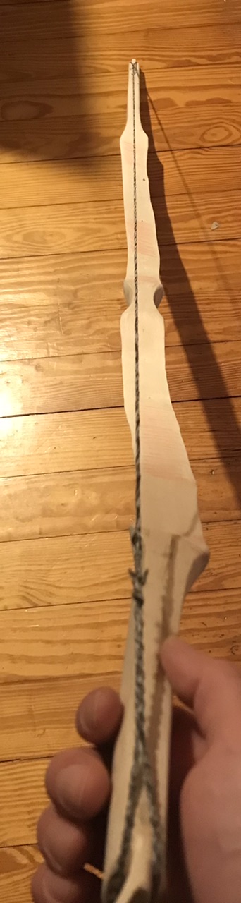

Die seitliche Biegung war so naja aber schaut selbst.
Ich hab ihn jetzt an drei Stellen gebogen und bin immer noch nicht ganz zufrieden aber es ist schon besser.
Der grüne Pfeil zeigt wo er sich wohl am stärksten verzogen hat und ich zuletzt auch versucht habe zu biegen.
(Ich mach das noch schöner ::) )
Ich versuche jetzt so wie er ist heute noch auf Standhöhe zu kommen weil so langsam die Zeit knapp wird.
Wenn es gut läuft kann ich den Rest eventuell nochmal mit biegen im Griff versuchen.

Richtiges Ungetüm :o ;D
Ich find ihn witzig alles was ihr mir zum tiller sagen wollt haut raus ::)
Hab es bis jetzt noch nicht geschafft meinem tiller Baum seit meinem Umzug irgendwo fest unter zu bringen, deswegen und weil der Bogen noch nicht soweit ist, keine weiteren Bilder vom Auszug.
Ich hoffe das er bis Samstag schießt auch wenn es dann nur 28zoll Auszug sind…
Direkt nach dem abspannen (kein vorher Foto gemacht)

Die Kanten runden und ich würde den linken WA noch ein wenig mehr biegen lassen.
Ist ein schwieriges Stück ;D
SadaMoto
Beiträge: 73
Registriert: 09.06.2022, 08:39
Re: Saplingbow 15, SadaMoto, Hasel 2x
Beitrag von SadaMoto »
Ja, das Holz links außen…
Es scheint mir gefühlt schon viel dünner zu sein, aber der Reflex macht ganz schön was aus.
Ich hatte mir wegen der Zeit Sorgen gemacht aber jetzt seh ich das Ziel ;D
Christian S. 定元

Ich hab nochmal mit Dampf gebogen und es war viel erfolgreicher als zuvor.
Ich konnte die Krumme Nadel super ausrichten jetzt wo nicht mehr ganz soviel Holz am Wurfarm war, bin jetzt super zufrieden damit. ;D
Edit: Wenn ich mir das so ansehe was ich da gepostet habe muss ich sagen das es gestern Abend noch viel besser war.
Hab eben schnell die Fotos gemacht und garnicht gemerkt das es fast komplett wieder zurück gekrochen ist ::)
Aber ich mach das noch irgendwie :D
