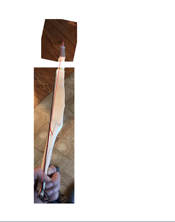

Da ich ja gerade vor der selben Aufgabe stehe, nur mit noch massig Recurves dazu..Hieronymus hat geschrieben: ↑01.02.2023, 10:20 Wenn du ihn jetzt im Griff richtest, stehen Beide Nadeln schräg zur Sehne und werden beim Auszug seitlich belastet....
Ich sehe es einfach nicht, in meiner Vorstellung würden die Nadeln auch parallel zu Sehne stehen, wenn ich im Griff biege...
Kann mich jemand von der Leitung heben...
- Hieronymus
- Beiträge: 3562
- Hat gedankt: 33 Mal
- Hat Dank erhalten: 186 Mal
Re: Saplingbow 15, SadaMoto, Hasel 2x
Ich habe es Versucht mit einem Bild hinzubekommen. Ich habe das Bild im Griff geteilt und den oberen Teil nach rechts gedreht, was das Richten im Griff simuliert. Du hast dann einen gebogenen Griff und zwei Nadeln die schräg zur Sehne stehen. Das Bild müsst noch mehr nach rechts gedreht werden , damit die Sehne im Griff verläuft und dann würde die obere Nadel auch wieder schräg zur Sehne stehen. Ich hoff du kannst es sehen. Das Problem ist danach der gebogene Griff und die untere Nadel und die obere Nadel. Wenn du jetzt im Wurfarm korrigierst, da wo die Biegung entstanden ist, dann hast du keinen gebogenen Griff und du musst nur noch die untere Nadel richten und alle ist in Flucht.
LG Markus

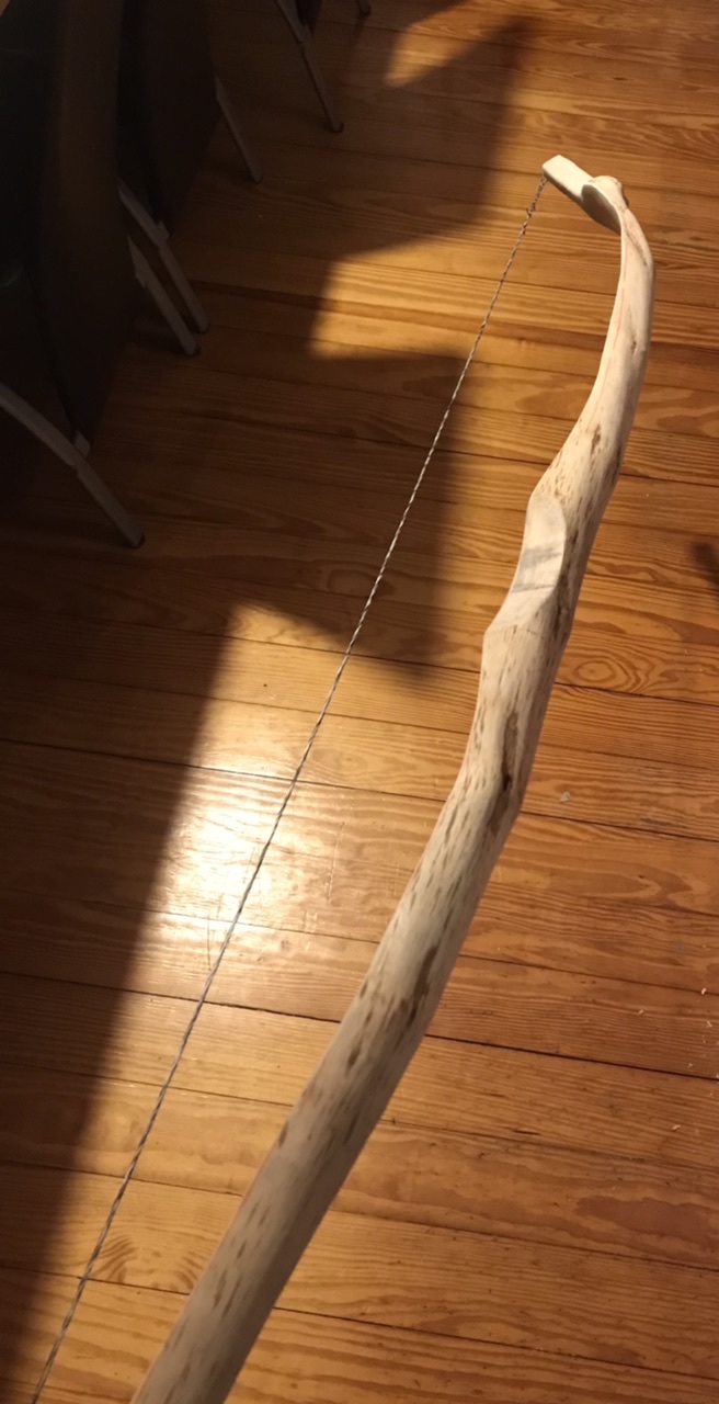

Wie ging denn das seitliche Biegen im WA bei dem flachen Profil?
Die seitliche Biegung war so naja aber schaut selbst.
Ich hab ihn jetzt an drei Stellen gebogen und bin immer noch nicht ganz zufrieden aber es ist schon besser.
Der grüne Pfeil zeigt wo er sich wohl am stärksten verzogen hat und ich zuletzt auch versucht habe zu biegen.

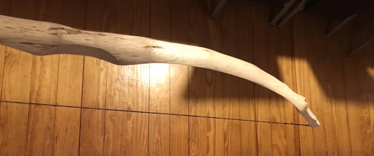

Die Kanten runden und ich würde den linken WA noch ein wenig mehr biegen lassen.
Ist ein schwieriges Stück
Ja, das Holz links außen…
Es scheint mir gefühlt schon viel dünner zu sein, aber der Reflex macht ganz schön was aus.
