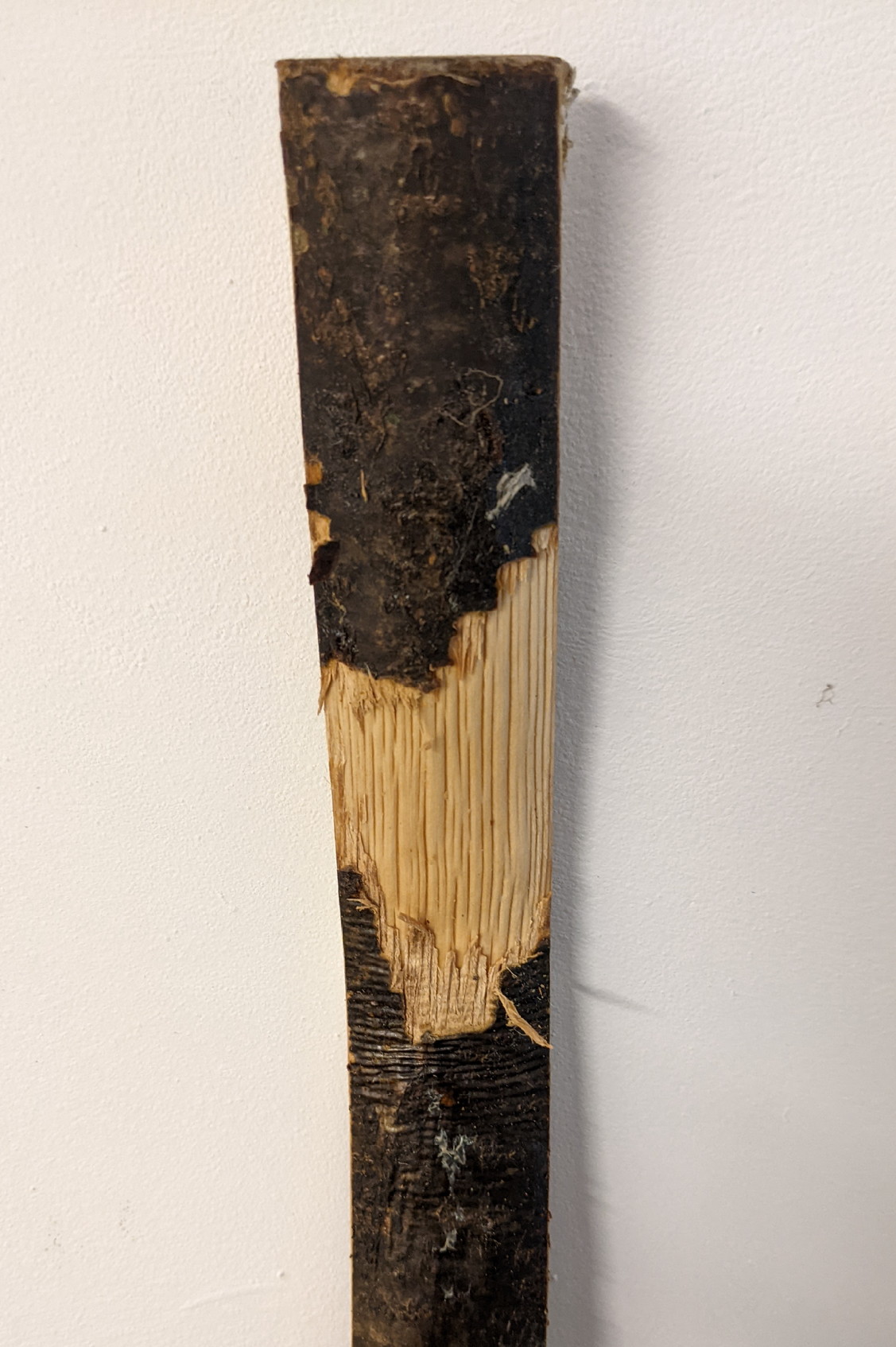

Leider reichen zwei Stunden grillen bei grünem Holz nicht aus, das es nicht mehr zurück kriecht. Unten gestern Nacht, oben gerade eben.
Zumindest das mit dem sexyback (yep, das wird wohl der Name wenn er nicht bricht) klappt wohl. Ich kann zwar nicht große Stücke runter nehmen, aber mit dem Fingernagel runter popeln ging ganz gut, auch wenn es sicher 1-2h dauern wird. Mit Werkzeug werde ich nicht an den Rücken gehen, vll versuche ich mal einen Spachtel aus Hasel oder so.
Wenn ich auf 4cm Reflex gehe (kann das ja durch den Schlitz fast beliebig einstellen), ist fast nichts mehr von dem Deflex vorhanden. Deswegen bin ich am überlegen, ob ich die Enden mehr flippe. Ihr seht ja, das die letzten 10cm jeweils gerade sind. In diesem Bereich ist das Holz auch nicht allzu dunkel, weit entfernt von schwarz.
Wie würdet ihr vorgehen? HLP oder lieber Dampf? Wie bekomme ich die letzten cm überhaupt gebogen?
Ich hab schon ein zwei Ideen, würde aber gerne mal hören was ihr davon haltet...

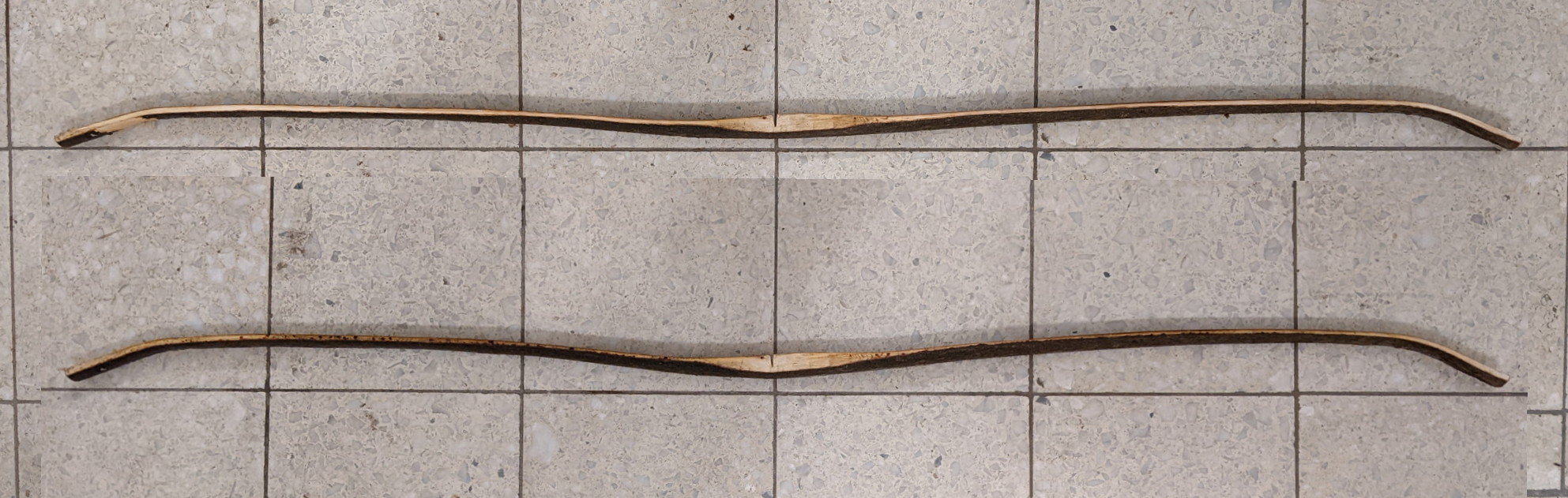

Temporäre Nocken sind geschnitzt, epoxy im Schlitz ausgehärtet, los geht's
Profil vor dem tillern, minimaler deflex ist geblieben, 3,5cm Reflex

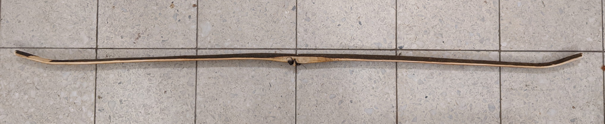

Toll ist, das obwohl ich den Bogen nur nach Gefühl und mit ganz leichtem bodentiller gebaut habe, ich ihn direkt aufspannen konnte und schon ziemlich weit ausziehen kann.
Das war's dann aber auch... Wie befürchtet ist er ziemlich schwach und der Reflex ist auch fast weg.

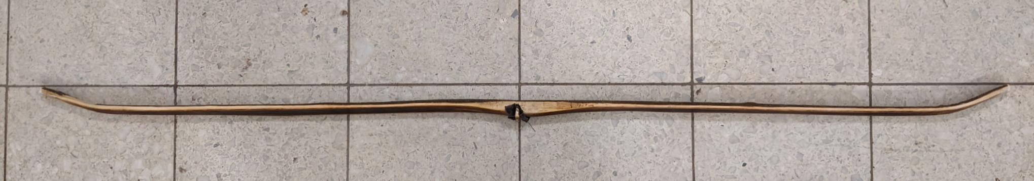

Der ist wohl aus dem Rennen, außer ich ziehe ihn weiter aus.
Quasi eine Punktlandung 30#@28". Ich hab minimal getillert um an jedem Wurfarm jeweils eine leicht steife Stelle zu schwächen.
Wenn ich jetzt aber noch die Bleistift und Werkzeug Spuren weg schleife und die Rinde (die leider über dem Grill in Kombination mit dem Leinöl richtig elastisch geworden ist und kein bisschen einreißt, was mir das Entfernen erleichtert hätte...) runter mache, bin ich bei unter 30#.
Ich muss mal in mich gehen ob ich den fertig mache und auf 30" ausziehe (ich glaube der hält das) oder Versuch Nummer 4 starte. Zufrieden bin ich mit Versuch 3 nicht, aber es wird langsam etwas exzessiv :D

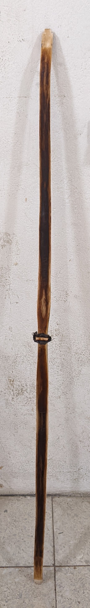

Vorgestern zufällig nach über einem halben Jahr wieder gefunden
Reflex weg, 1cm deflex
Bauch, ist beim grillen leicht konkav geworden, die äußeren Ränder habe ich etwas mit der ziehklinge abgetragen
