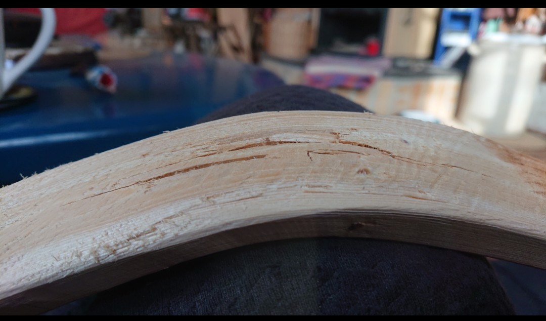

Ein weiterer Ast nach dem Teilen...
Druckholz rechts...

benzi hat geschrieben: 05.01.2024, 19:45
Die trockene Hitze habe ich getestet, weil meiner Einschätzung nach die Originale im Museum in Vancouver Verfärbungen durch Hitze Einwirkungen zeigen...
Dafür dass der Versuch mit der HLP eher schlampig ausgeführt wurde, bin ich mit dem Ergebnis eigentlich ganz zu frieden...
Der nächste Versuch hängt gerade im Dampf... 😊
Naja, du wolltest es so... ;D
Hätt ich mir nicht angetan, sondern sehe mehr Erfolg im Dampfbiegen der noch feuchten Äste.
Übrigens können die Verfärbungen auch von einer Behandlung mit Fett plus trockener Hitze herrühren.

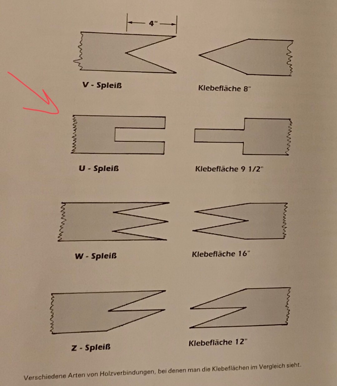

Die Frage die ich noch zu beantworten habe ist die nach der Art des Spleißes....
Hier ein paar Bilder dazu, teilt mir gerne Eure Gedanken dazu mit!
U Spleiß von Chirurg vorgeschlagen
Detail Zeichnung nach Original von Harding
Zuletzt geändert von benzi am 07.01.2024, 16:38, insgesamt 1-mal geändert.

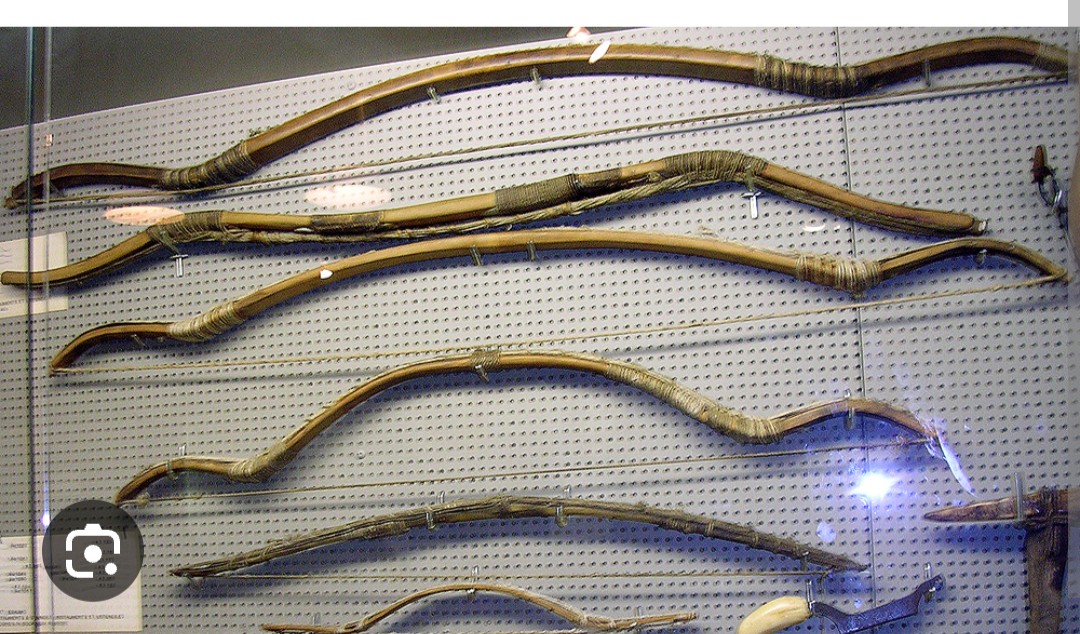

Es geht halt darum OHNE Kleber zu spleißen...
aus dem Netz
aus dem Netz
Funktionsfähiger Spleiß aus dem Netz
Beiträge: 1442
Hat gedankt: 147 Mal
Hat Dank erhalten: 392 Mal
Re: Saplingbow 16, benzi, Fichte
Benzi!
Ja, die letzte Spleißvariante würde ich nehmen. Ist am Einfachsten umzusetzen, der Spleiß liegt durch das Kabelbacking in der neutralen Zone, lG Stephan
