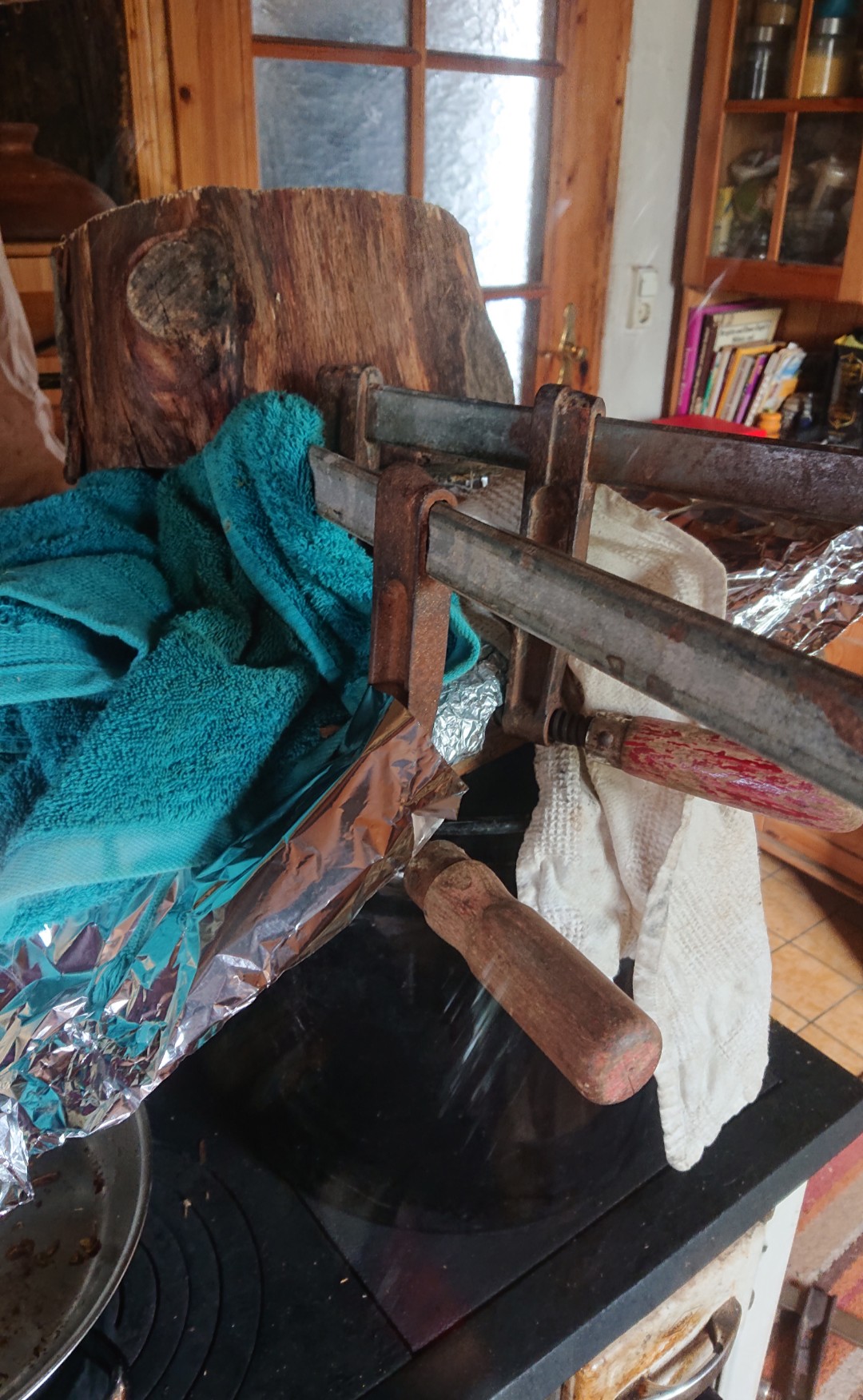

Ein weiterer Ast nach dem Teilen...
Druckholz rechts...
Druckholz rechts...

Naja, du wolltest es so...benzi hat geschrieben: ↑05.01.2024, 19:45
Die trockene Hitze habe ich getestet, weil meiner Einschätzung nach die Originale im Museum in Vancouver Verfärbungen durch Hitze Einwirkungen zeigen...
Dafür dass der Versuch mit der HLP eher schlampig ausgeführt wurde, bin ich mit dem Ergebnis eigentlich ganz zu frieden...
Der nächste Versuch hängt gerade im Dampf...
Hätt ich mir nicht angetan, sondern sehe mehr Erfolg im Dampfbiegen der noch feuchten Äste.
Übrigens können die Verfärbungen auch von einer Behandlung mit Fett plus trockener Hitze herrühren.

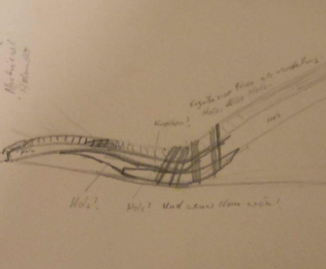

Die Frage die ich noch zu beantworten habe ist die nach der Art des Spleißes....
Hier ein paar Bilder dazu, teilt mir gerne Eure Gedanken dazu mit!
Ich denke dass der große Unterschied beim Gebläse der HLP liegt das für eine andere Austrocknung sorgt....

Es geht halt darum OHNE Kleber zu spleißen...

Benzi!
Ja, die letzte Spleißvariante würde ich nehmen. Ist am Einfachsten umzusetzen, der Spleiß liegt durch das Kabelbacking in der neutralen Zone, lG Stephan

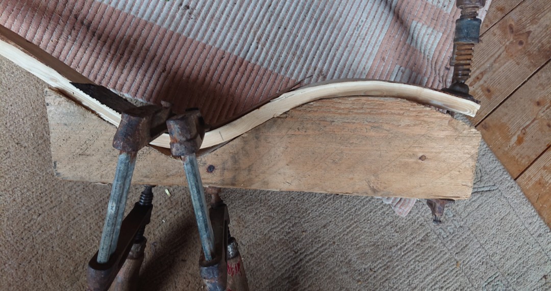

Ich übe weiter Fichte biegen... und wenn ich in dem Turnier nichts anderes schaffe als das, bin ich auch zu frieden...
Im Moment führen mich meine Versuche zu der These, dass die Enden gegenüber dem Mittelteil um 180° gedreht werden müssen...
Liebe Grüße benzi

Wie meinst du das? So drehen, dass das Druckholz beim biegen nicht gedehnt sondern komprimiert wird, wahrscheinlich? Hört sich sinnvoll an.

Nun ja, der gesamte WA besteht ja, mal abgesehen vom Kabel, aus Druckholz... Es ist also mehr die Frage wie lege ich die Jahresringe in den WA...?
