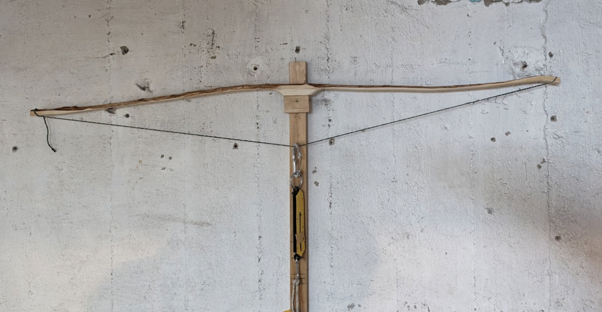

Der Prunus hat in den letzten 24 Std nur 2g verloren. Also hab ich mir gedacht das ich schon mal etwas Tiller.
Ausgangssituation
Ausgangssituation
Ich hab dann links und rechts ab den mitten der WA angefangen zu schwächen und dann sah es irgendwann so aus:
Dann auf eine Standhöhe von ca 7cm gebracht und weiter die äußeren Bereiche geschwächt:
Hat das ganze nicht wirklich verbessert. Sieht für mich momentan nur noch verwirrender aus
Da werd ich erstmal ne Nacht drüber schlafen.
Aber ich denke das ich wohl an diesen Stellen weiter machen werde

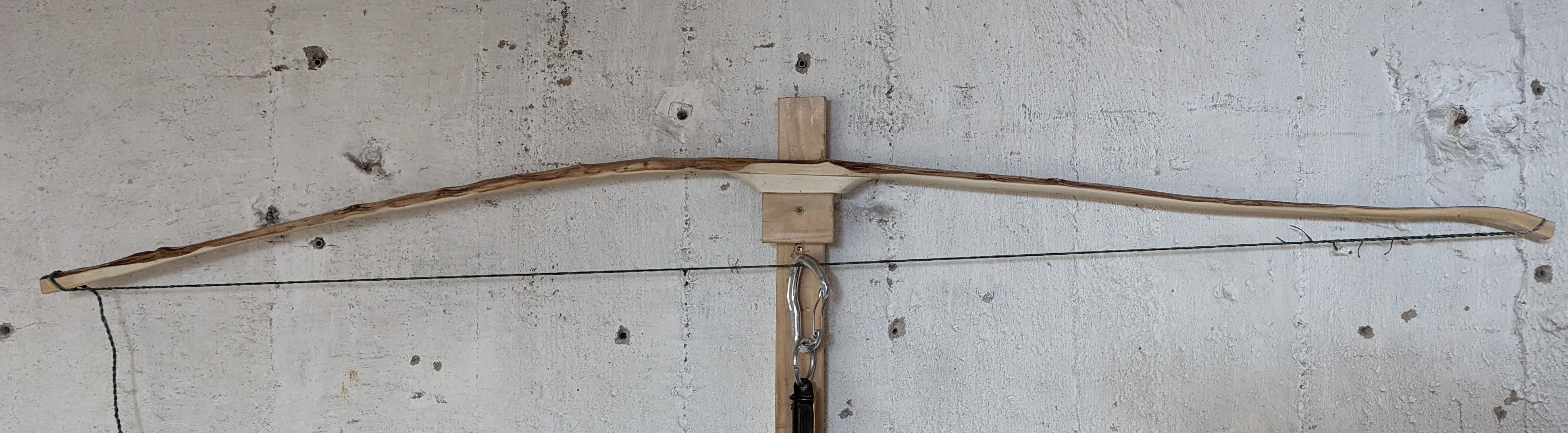

Seit gestern hat der Primus nochmal 1g verloren und ich hab noch etwas getillert.
Standhöhe ist jetzt 3cm unter der entgültigen.
30# bei 20°
30# bei 20°
Der rechte WA wird wohl momentan der schwächere sein.
Durch die Deflexe Stelle am rechten Tip komme ich wohl momentan nicht über vielleicht 23 Zoll. Deswegen er gerade auf dem Herd steht.
Über Meinungen zum Tiller würde ich mich freuen ;D
Ich find's Recht schwierig da beide WA so unterschiedlich sind.
Beiträge: 6269
Hat gedankt: 76 Mal
Hat Dank erhalten: 242 Mal
Re: Saplingbow 16, Doughal, Prunus, Hasel
Tiller sieht sehr gut aus, würde ich so belassen.
Doughal
Beiträge: 533
Hat gedankt: 138 Mal
Hat Dank erhalten: 64 Mal
Beitrag von Doughal »
Danke Thomas. Nach dem biegen muss ich ja nochmal schauen. Aber dann weiß ich auf jeden Fall das es in die richtige Richtung geht :)
