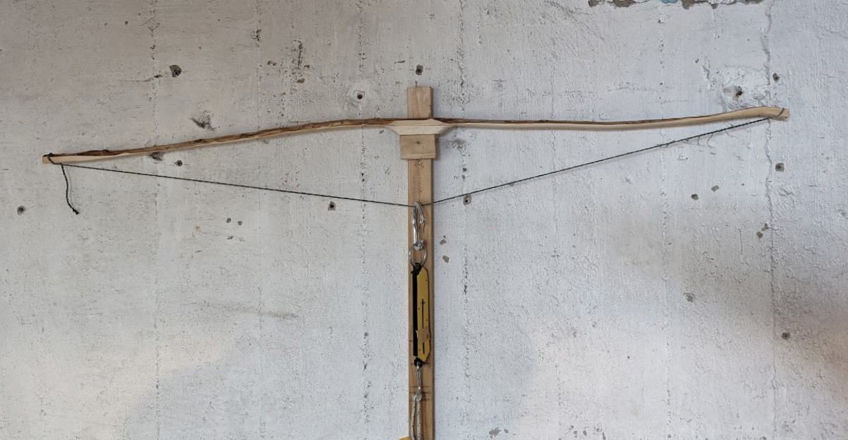

Der Prunus hat in den letzten 24 Std nur 2g verloren. Also hab ich mir gedacht das ich schon mal etwas Tiller.
Ich hab dann links und rechts ab den mitten der WA angefangen zu schwächen und dann sah es irgendwann so aus:
Dann auf eine Standhöhe von ca 7cm gebracht und weiter die äußeren Bereiche geschwächt:
Da werd ich erstmal ne Nacht drüber schlafen.
Aber ich denke das ich wohl an diesen Stellen weiter machen werde

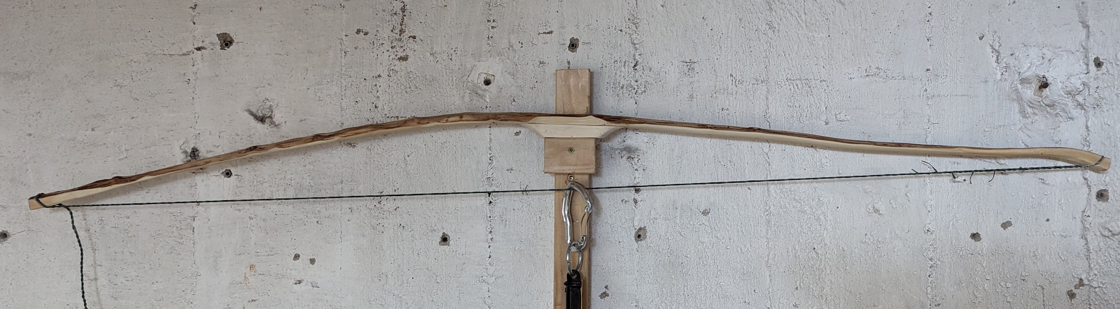

Seit gestern hat der Primus nochmal 1g verloren und ich hab noch etwas getillert.
Standhöhe ist jetzt 3cm unter der entgültigen. Der rechte WA wird wohl momentan der schwächere sein.
Durch die Deflexe Stelle am rechten Tip komme ich wohl momentan nicht über vielleicht 23 Zoll. Deswegen er gerade auf dem Herd steht. Über Meinungen zum Tiller würde ich mich freuen
Ich find's Recht schwierig da beide WA so unterschiedlich sind.
- Beiträge: 6293
- Hat gedankt: 78 Mal
- Hat Dank erhalten: 243 Mal
Re: Saplingbow 16, Doughal, Prunus, Hasel
Tiller sieht sehr gut aus, würde ich so belassen.

Danke Thomas. Nach dem biegen muss ich ja nochmal schauen. Aber dann weiß ich auf jeden Fall das es in die richtige Richtung geht

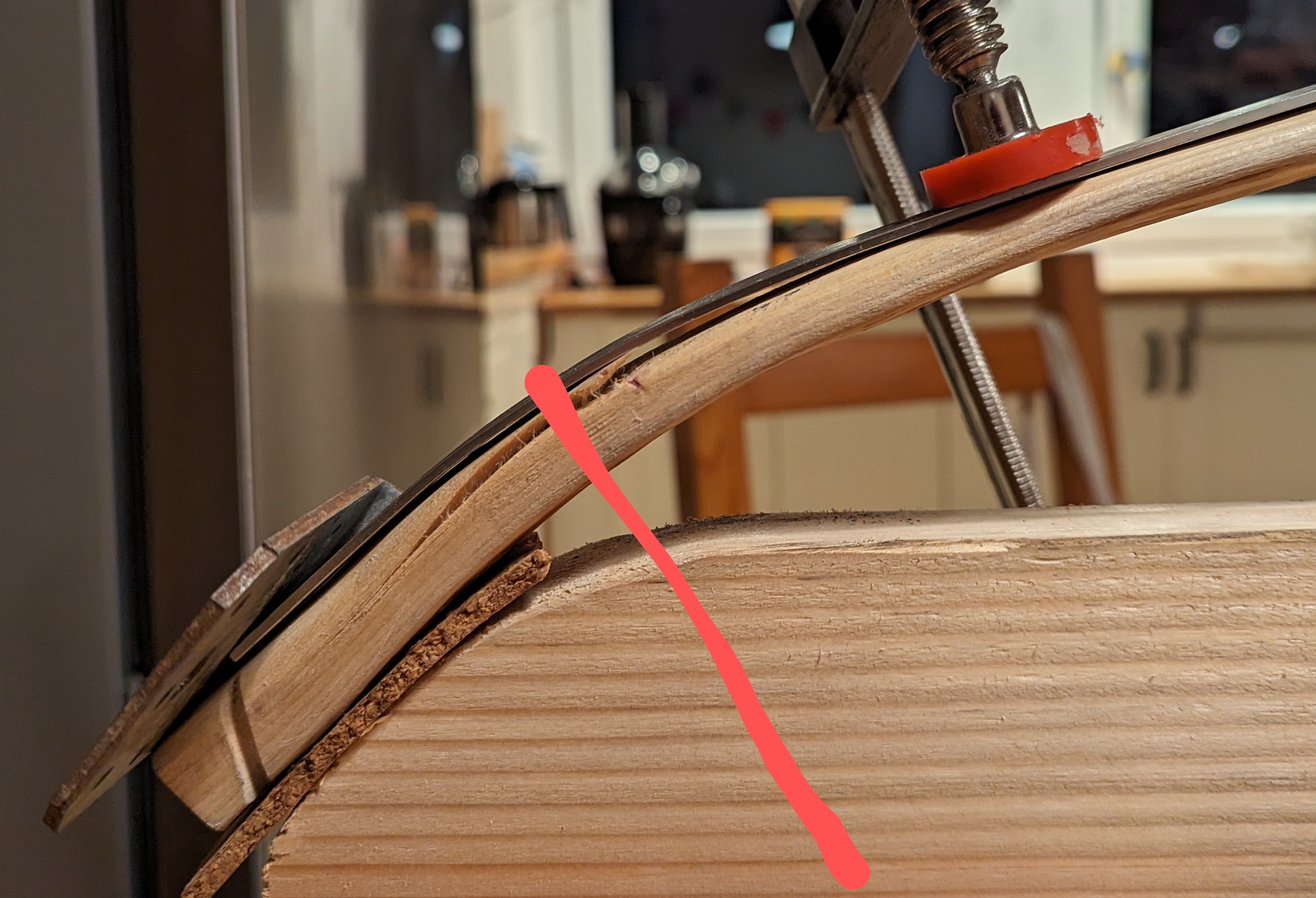

Du musst das Blech so festklemmen, dass es Zug aufnimmt.
Abgesehen davon bin ich immer noch der Meinung, dass Recurves an einem Selfbow nur fuer dei Optik gut sind und keine messbare Leistungssteigerung bringen.

Solche Schäden lassen sich auch vermeiden, wenn man den Bauch im Biegebereich auf einen durchgehenden Ring bringt. Bei dir hats ja sauber entlang eines Rings geknackt.
Ich habe das so verstanden dass die Recurves Wege des Sehnenwinkels für notwendig erachtet wurden.

Ja das Eisen muss beim Biegen ganz eng anliegen, Biegen ist immer ein Risiko aber mit etwas Epoxy und einer Zwinge ist das schnell repariert.
@ fatz - Ja Recurves bringen vielleicht keinen Leistungszuwachs, aber einen besseren Sehnenwinkel.

Genau so wie Thomas und indie12 schreiben, ich hab das nicht wegen der Optik oder zur Leistungssteigerung gemacht , sondern um den Auszug zu verlängern.
Jo, eigendlich weiß ich das mit dem durchgehenden Ring. Aber theoretisch wissen und machen sind dann manchmal zwei verschiedene Sachen. An dieser Stelle hatte ich beim biegen noch eine zweite Zwinge. Die hab ich abgenommen um den Bruch besser zu sehen.Indie12 hat geschrieben: ↑22.01.2024, 19:12 Solche Schäden lassen sich auch vermeiden, wenn man den Bauch im Biegebereich auf einen durchgehenden Ring bringt. Bei dir hats ja sauber entlang eines Rings geknackt.
Aber besser am Bauch den Bruch als am Rücken

Die 90° hatte ich schon bei 22 Zoll Auszug da die letzten 10cm vom WA sehr Deflex waren. Es lag nicht unbedingt daran das der Bogen zu kurz ist. Eine andere Lösung kenn ich da leider nicht. Aber wäre sehr interessant wenn du da was zu baust
