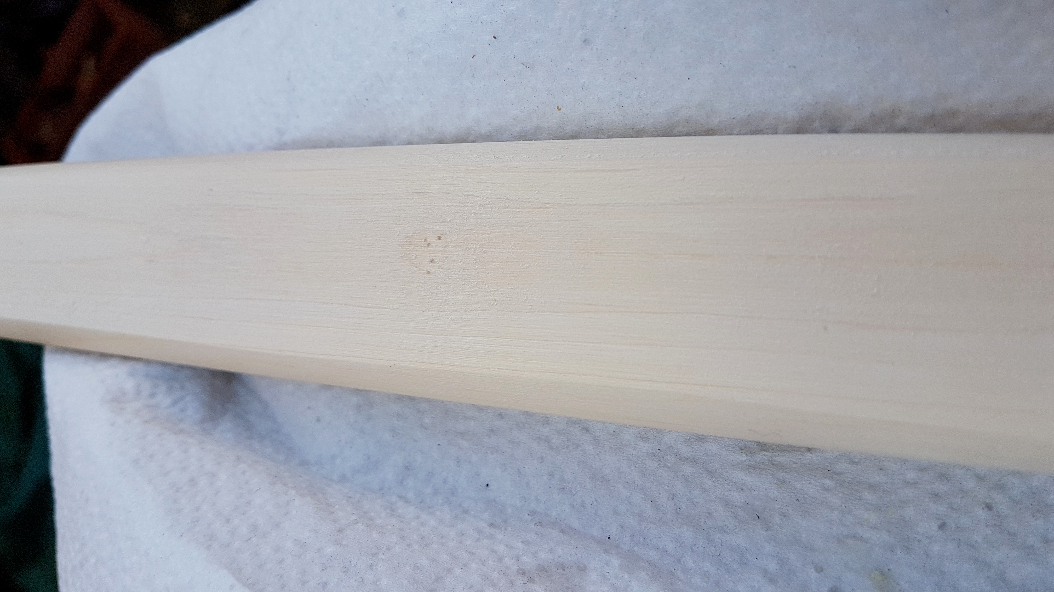

hier sieht man gut wie sich der Bambus fast glatt an der Schwachstelle brechen läßt
Der Bruchbereich an der Nodie. Ich kann keine Auffälligkeit entdecken.

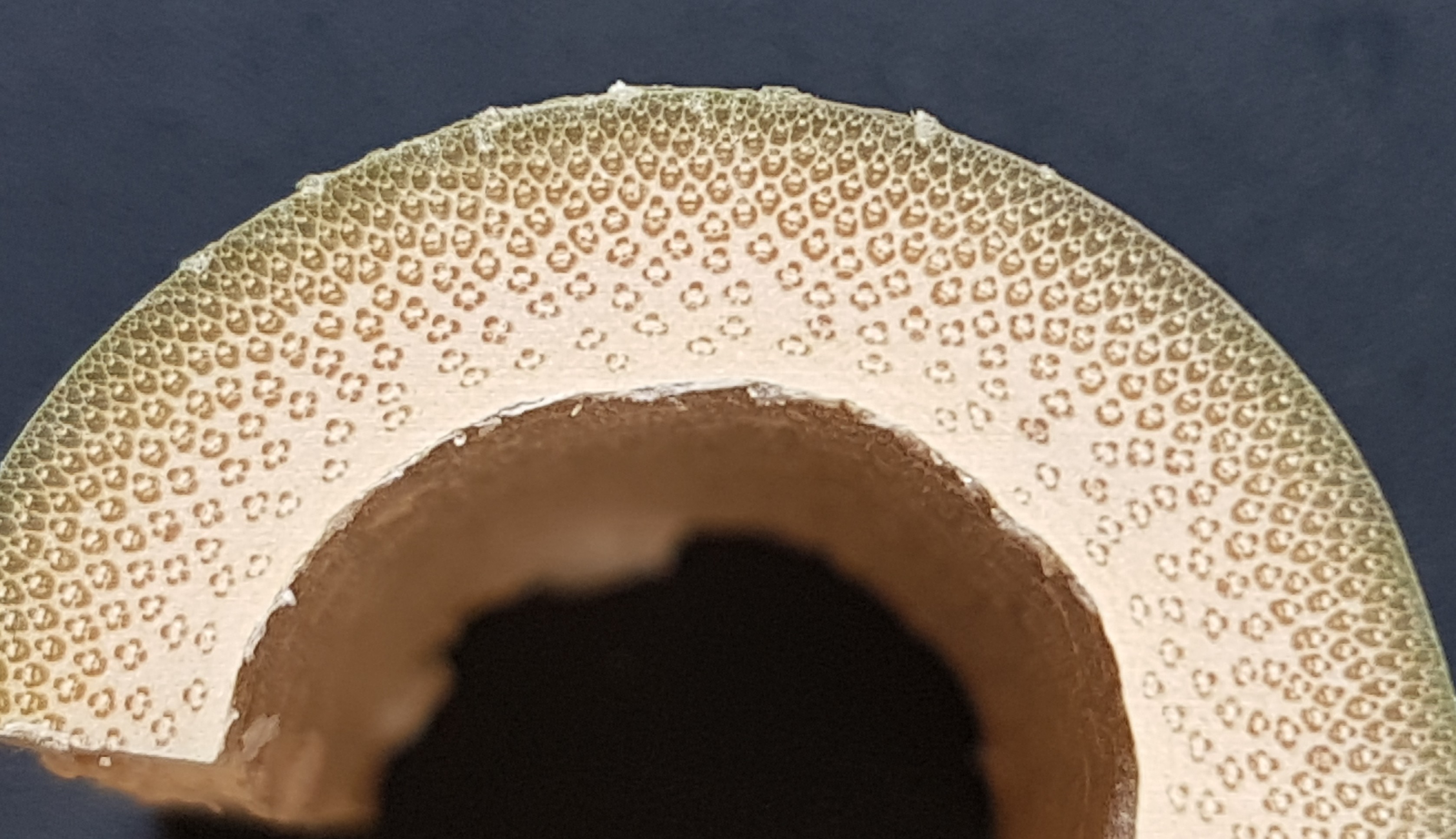

Querschnitt unteres Ende der Bambusstange
Querschnitt oberes Ende der Bambusstange

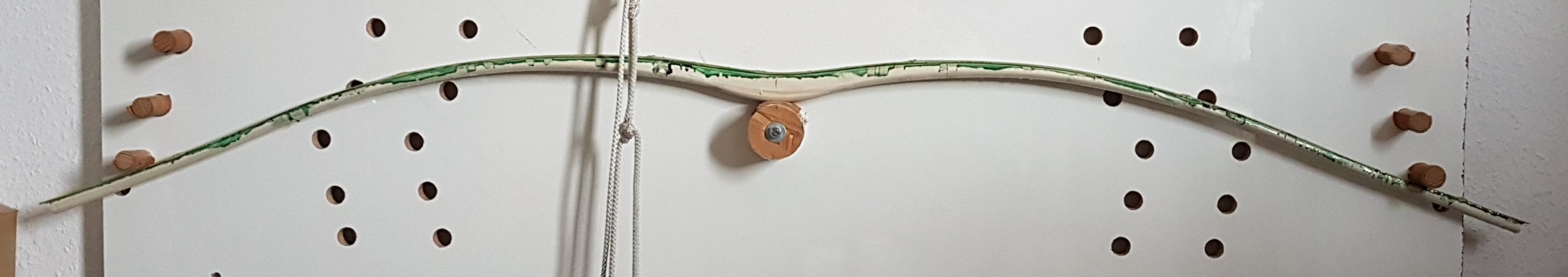

Die Bambusstreifen sind soweit fertig - gefällt mir zwar nicht so gut wie die ersten, aber so isses halt manchmal. Die 2. Bambus-Hälfte war nicht gerade, das heißt ich habe jetzt auch seitliche Wellen im Backing, die ich beim kleben zurecht rücken muss und zusätzlich wird die Mittelfuge breiter werden.
Ich habe zunächst mal ohne Kleber geschaut wie ich das Backing auf den Bogenrohling bekomme und wie ich die Zwingen setzen muss, damit ich das Konstrukt irgendwie noch in die Klebeform bekomme. Zum einen ist jede Menge des ursprünglichen Reflex weg, zum anderen habe ich den zusätzlichen Griffaufbau, der bei der Klebeform nicht berücksichtigt ist. Außerdem ist das Konstrukt jetzt nicht mehr eckig und hat seinen Seitentaper - alles Dinge die es schwierig machen das Backing mittig aufzukleben und das auch noch mit einer Form die nicht richtig passt.
Es wird trotzdem klappen >:)
Hier mal die Fotos vom probezwingen
hier sieht man wieviel vom ursprünglichen Reflex mittlerweile weg ist.
So sollte das dann morgen in die Form passen

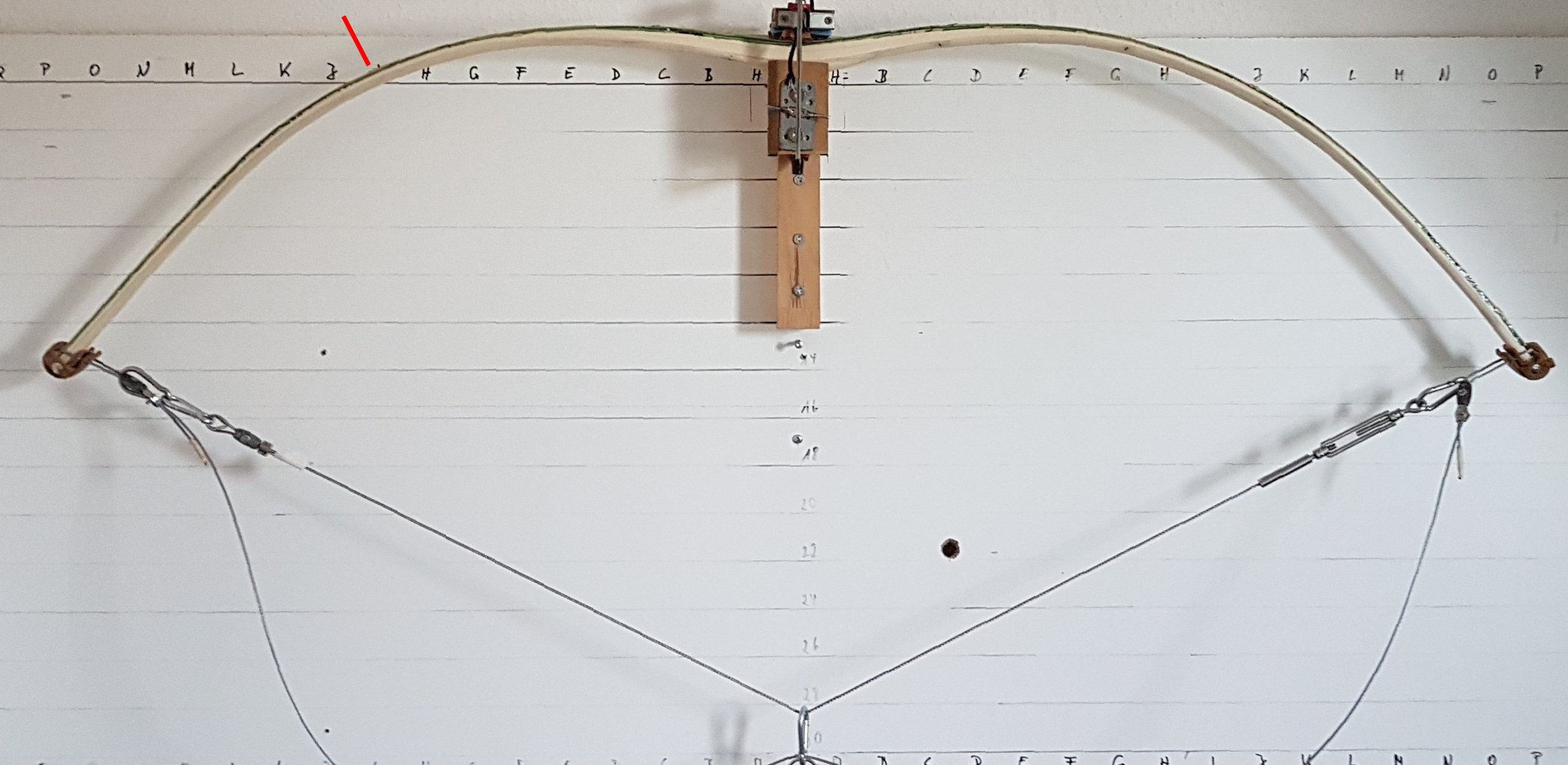

Gerade eben alles entzwungen und Klebeband entfernt. Danach kam das Konstrukt gleich auf meine Einbiegewand und auf Standhöhe. Und natürlich musste ich auch gleich mal schauen wie das Ding biegt. Beim Zuggewicht hat sich praktisch nichts verändert, also ca. 60#@28". Ich habe vorsichtig bis ca. 28" gezogen, bis es wieder leise geknistert hat. Die gleiche Stelle möchte nicht mitspielen. Dann werde ich die Stelle zum mitmachen zwingen >:) >:)

direkt nach dem abspannen
durch die Lücken gepresster Kleber
einbiegen auf'm Board
die Standhöhe
die Standhöhe
ca. 28 Zoll Auszug, bei K gibt es wohl eine Schwachstelle, dafür biegt es an der betroffenen Nodie zu wenig (die rote Markierung)
der kleine Riss
der kleine Riss

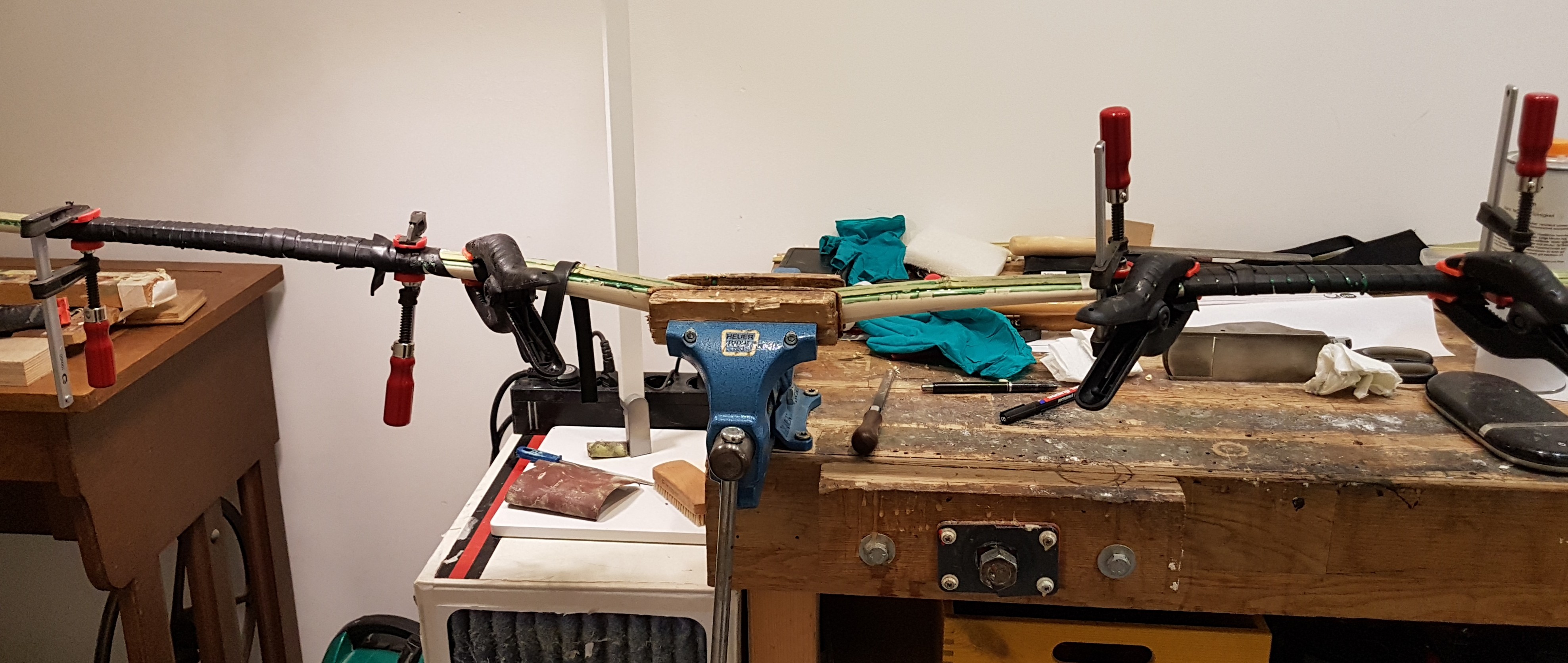

Heute habe ich die aufgeklebten Bambusstreifen ausgepackt. Nie wieder werde ich einen Fahrradgummi für eine mit Epoxid geklebte Sache benutzen. Das Dreckszeug klebt zusammen mit Epoxid wie blöd >:(
Seitlich neben den Streifen habe ich mühsam die Epoxid-Gummi Bestandteile entfernt, dann die Übergänge der Bambusstreifen zum vorhandenen Bogenrücken angefeilt und schließlich in den Wickelbereichen die Wachs-Silikatschicht des Bambus entfernt.
Dann alles gut abgeklebt und schwarzes Epoxid auf die Wickelbereiche geschmiert. Anschließend wurde mit hochfestem, japanischen Hanfzwirn gewickelt, die Wicklungen mit Epoxid eingeschmiert und abgeföhnt.
Danach gleich das Klebeband entfernt und überschüssiges Epoxid mit Aceton bestmöglich entfernt.
Außerdem hab ich bei der Gelegenheit gleich noch die Nockoverlays geklebt.
Fahrradschlauchreste unlösbar auf Epoxid
Bambus geschliffen und abgeklebt
Epoxid aufs Holz geschmiert
Wicklung anbringen
Wicklung anbringen
Wicklung in Epoxid eingelassen
alle 4 Wicklungen fertig

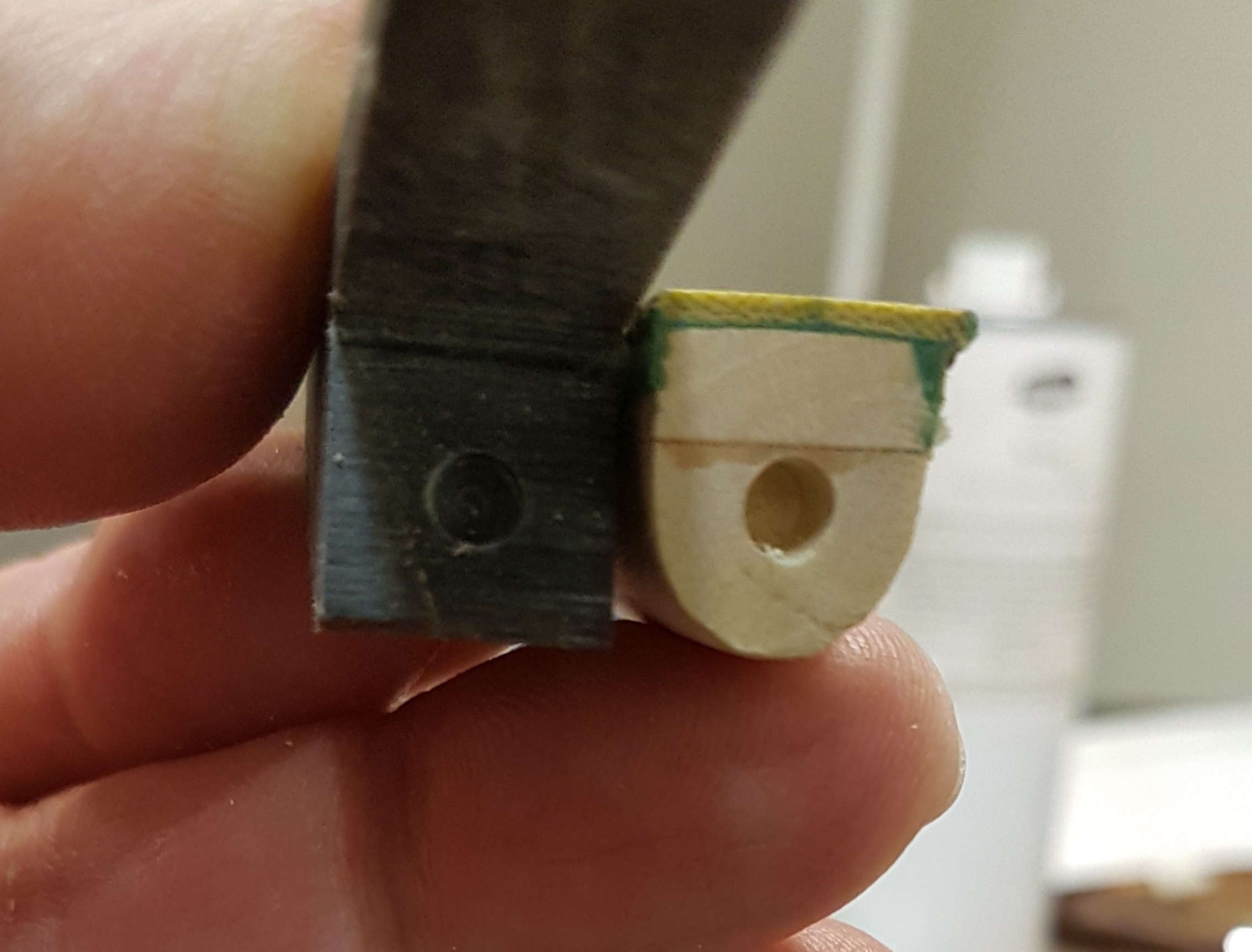

Ins Overlay und das WA-Ende habe ich 4 mm Löcher gebohrt, damit das Epoxid beide Teile bei der stumpfen Verbindung besser halten kann
Nockoverlays gezwungen
direkt nach dem zwingen überschüssiges Epoxid entfernt - das spart mir aufwendige Schleifarbeiten
