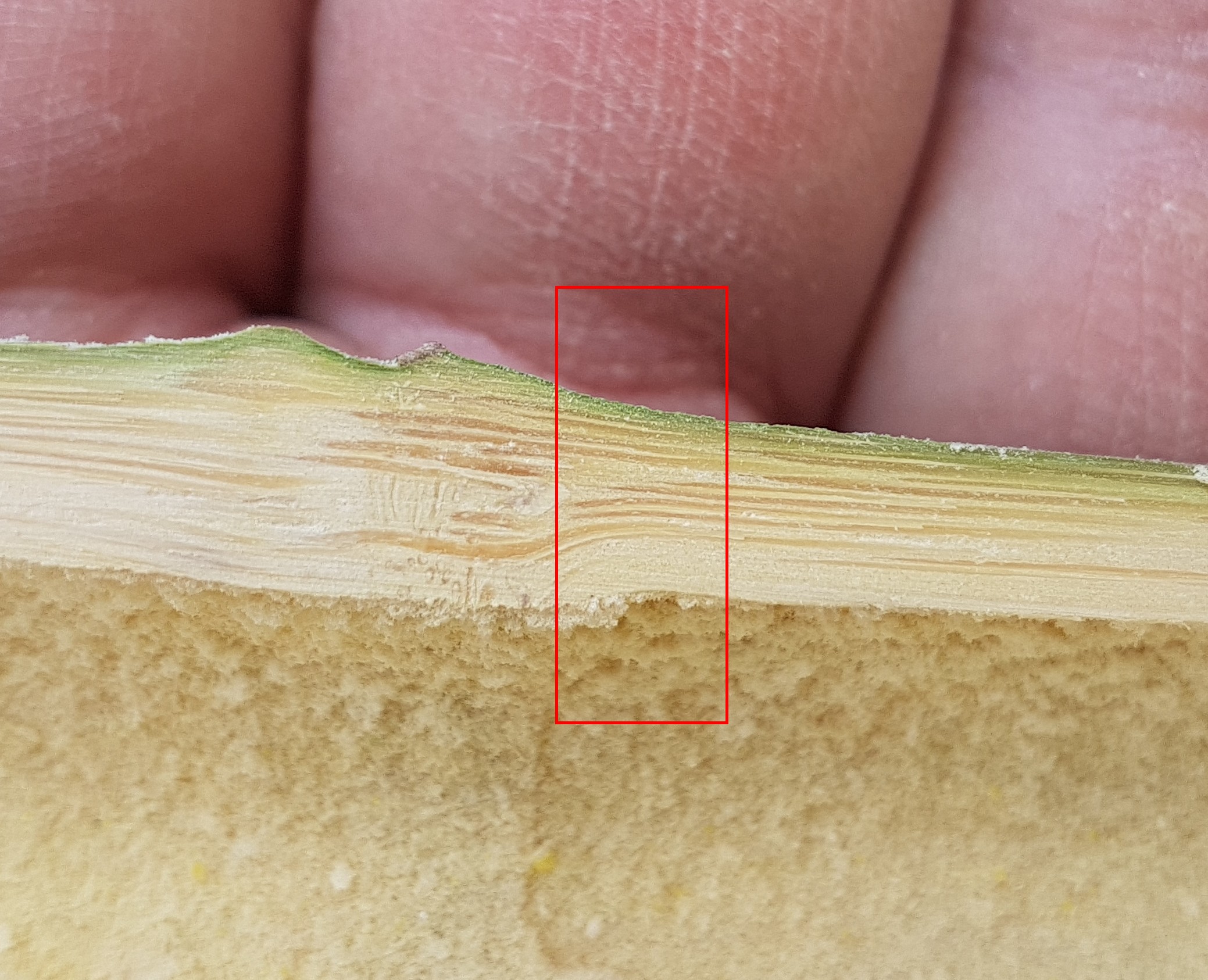

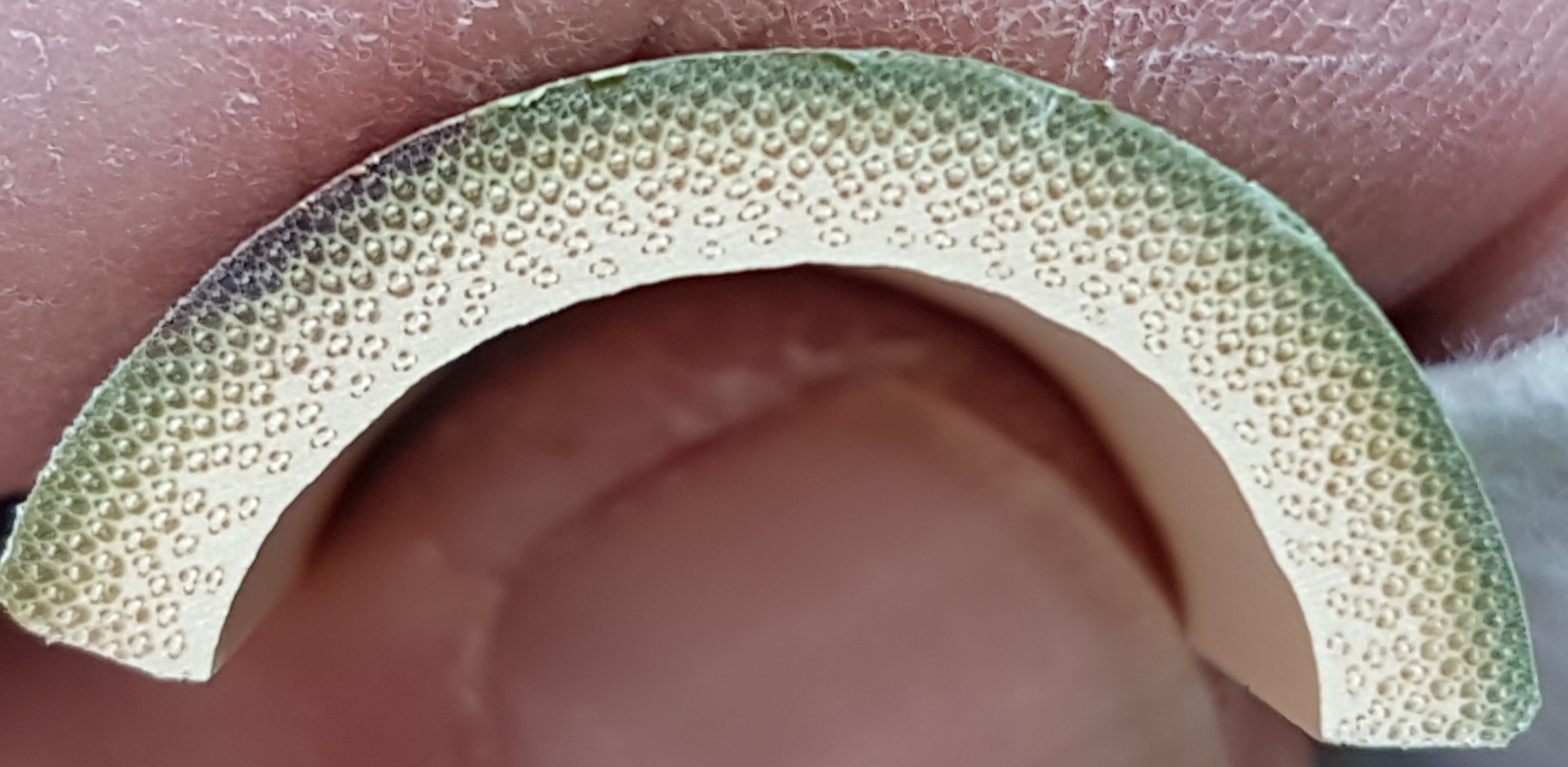

Musste erstmal nachdenken und den Fehler analysieren. Ich werde die zweite Hälfte dieser Bambus-Stange als Backing benutzen, geteilt wie zuvor. Allerdings werde ich die Bambuslage so dick wie möglich machen, auch weil mir das Zuggewicht zu niedrig war (ich schieße eigentlich keine Bogen unter 70-75#). Denn der Bambus sieht im Bereich der Internodien eigentlich ziemlich gut aus (unten nochmal Fotos). Wie und ob ich dann die Schwachstellen zusätzlich verstärke, überlege ich noch.

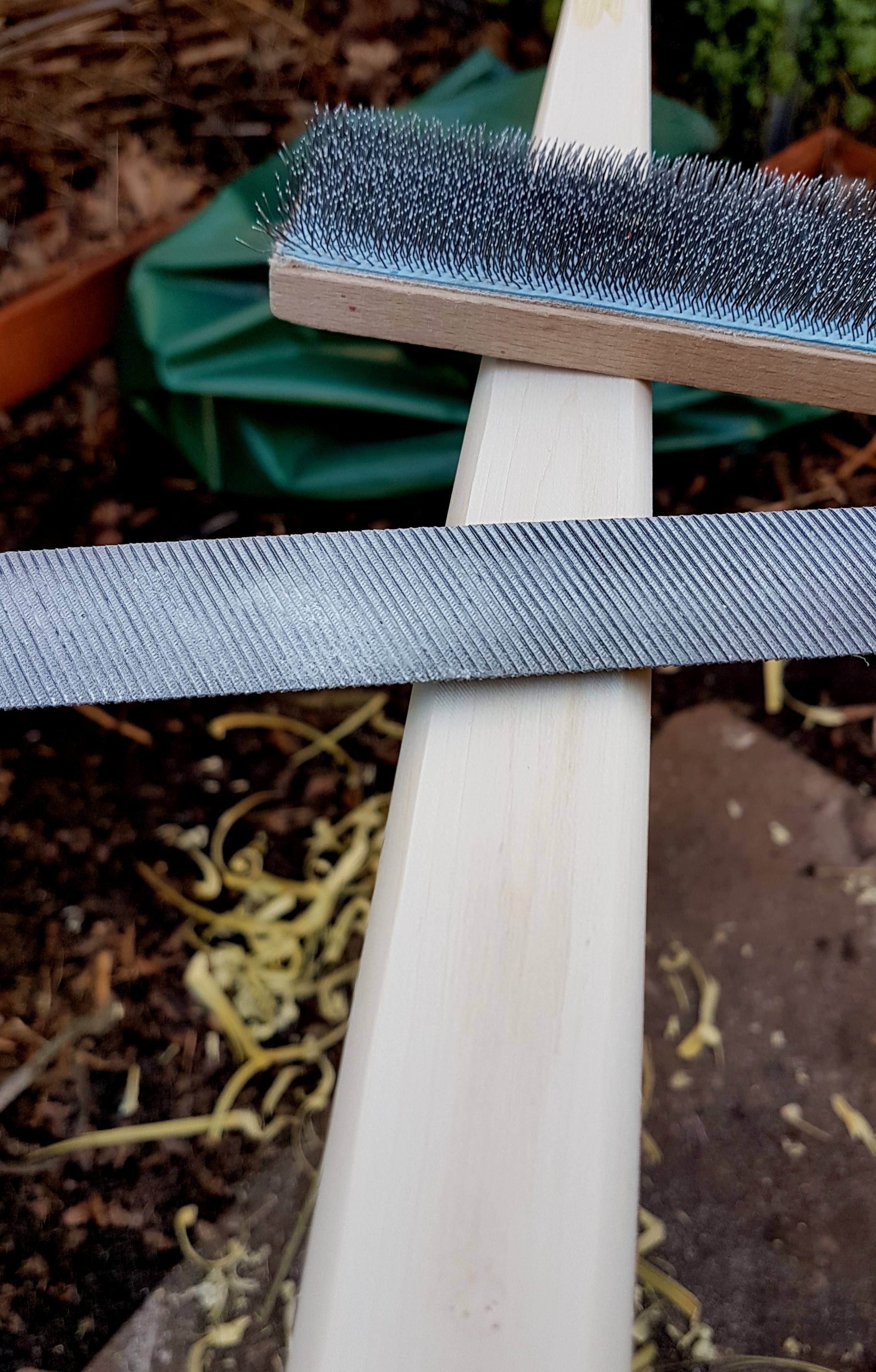

Vorhin habe ich das Bambus-Backing runter gemessert, gefeilt und den Rücken für das neue Backing fertig geschliffen. Beim runterschneiden des Bambus habe ich an mehreren Nodien eine Schwachstelle gefunden, die auch mit dem Riss übereinstimmt und denen der Bambus sich einfach abbrechen läßt. Möglicherweise habe ich den Bambus hier zu dünn gemacht, vielleicht ist der Bereich auch einfach der schächste Bereich. Genau genommen weiß ich es nicht, aber frei nach "Rage against the machine" "know your enemy" kenne ich jetzt zumindest mal die Schachstellen.
Heute mittag wird dann der Bambus abgerichtet und wenn es gut läuft auch heute noch geklebt - mal sehen.

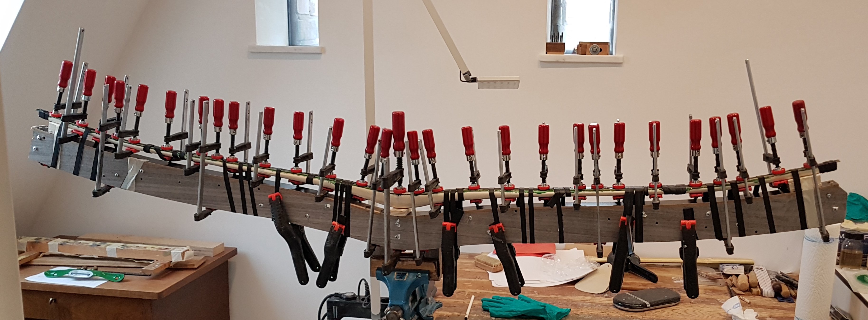

Die Bambusstreifen sind soweit fertig - gefällt mir zwar nicht so gut wie die ersten, aber so isses halt manchmal. Die 2. Bambus-Hälfte war nicht gerade, das heißt ich habe jetzt auch seitliche Wellen im Backing, die ich beim kleben zurecht rücken muss und zusätzlich wird die Mittelfuge breiter werden.
Ich habe zunächst mal ohne Kleber geschaut wie ich das Backing auf den Bogenrohling bekomme und wie ich die Zwingen setzen muss, damit ich das Konstrukt irgendwie noch in die Klebeform bekomme. Zum einen ist jede Menge des ursprünglichen Reflex weg, zum anderen habe ich den zusätzlichen Griffaufbau, der bei der Klebeform nicht berücksichtigt ist. Außerdem ist das Konstrukt jetzt nicht mehr eckig und hat seinen Seitentaper - alles Dinge die es schwierig machen das Backing mittig aufzukleben und das auch noch mit einer Form die nicht richtig passt.
Es wird trotzdem klappen
Hier mal die Fotos vom probezwingen

Das neue Backing ist geklebt, ging besser als befürchtet (aber nur aufgrund der vorherigen Trockenübung

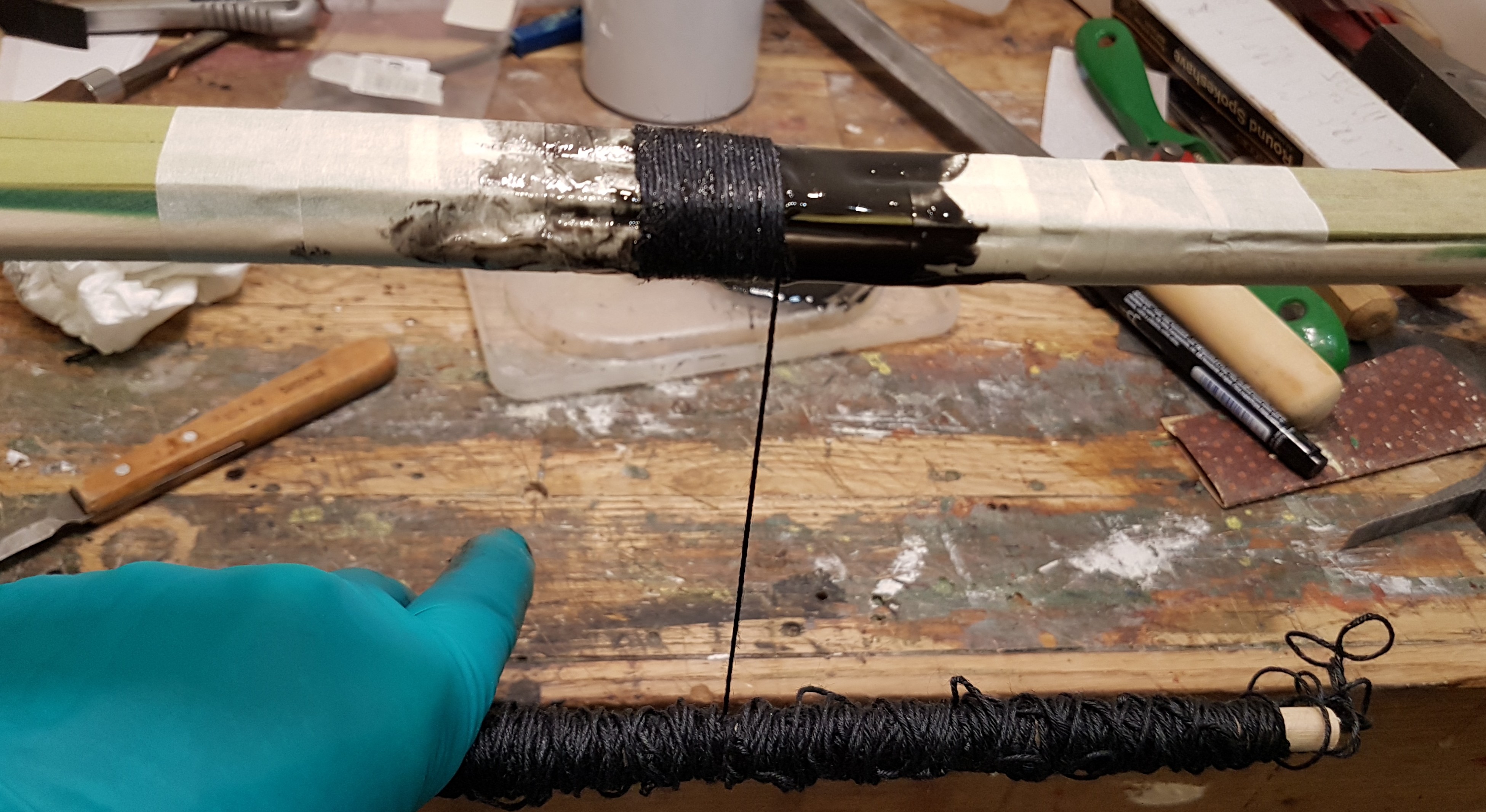

Wieder ein Schritt weiter
Heute habe ich die aufgeklebten Bambusstreifen ausgepackt. Nie wieder werde ich einen Fahrradgummi für eine mit Epoxid geklebte Sache benutzen. Das Dreckszeug klebt zusammen mit Epoxid wie blöd
Seitlich neben den Streifen habe ich mühsam die Epoxid-Gummi Bestandteile entfernt, dann die Übergänge der Bambusstreifen zum vorhandenen Bogenrücken angefeilt und schließlich in den Wickelbereichen die Wachs-Silikatschicht des Bambus entfernt.
Dann alles gut abgeklebt und schwarzes Epoxid auf die Wickelbereiche geschmiert. Anschließend wurde mit hochfestem, japanischen Hanfzwirn gewickelt, die Wicklungen mit Epoxid eingeschmiert und abgeföhnt.
Danach gleich das Klebeband entfernt und überschüssiges Epoxid mit Aceton bestmöglich entfernt.
Außerdem hab ich bei der Gelegenheit gleich noch die Nockoverlays geklebt.
