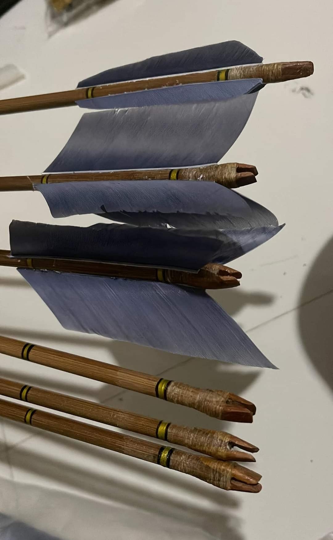

Verdickte Nocken
Hat das mal jemand getestet?
Gefällt mir außerordentlich gut, besonders für Schäfte mit Nock taper... 😊

Bevor ich den Aufwand betreibe, nehme ich lieber diese Nocken. Die lassen sich wenn verklebt in jede beliebige Form feilen.

Vorteile?
Ach ja, ein bischen Sandpapier vor dem Einstellen wäre gut. ;)

Snake-Jo hat geschrieben: 23.08.2024, 11:02 Vorteile?
Schönheit... 😊

Ich finde es sieht schick aus.
(vielleicht sollte ich dir mal einen Packen Schleifpapier spendieren)

Ich baue die Nocken meiner Flight-Pfeile nach dieser Methode.

Wenn ich das richtig sehe, dann sind das Bambuspfeile. Ich würde, um die Klebefläche zu vergrößern, dem Bambus am Ende zuerst einen Holz- oder Bambusdübel einsetzen, die seitlich angeklebten Holzstücke müssen nach dem Verschleifen mit einer Sehne oder Faden gewickelt werden, sonst werden diese beim Schießen Abblatzen, ansonsten schöne osmanische Nocken, wie Neumi schon sagte, wir haben diese bei den Flightpfeilen verwendet. LG Stephan

Abplatzen vermute ich mal nicht (scheinen mit Hautleim / oder Epoxy / verklebt zu sein). Das hält gut und die seitliche Belastung ist nicht hoch.
Einen Holzdübel würde ich aber trotzdem bei höheren Zuggewichten einsetzen (und hat Benzi verm. auch gemacht) , weil der der Bambus, in Spaltrichtung belastet, dem Druck der Sehne gerne mal nachgibt.
Optisch ansprechende und elegante Nocken. Was mich, außer dem bereits angeführten Finish, stört ist das der Nockschlitz teilweise sehr tief ist. Nach meiner Erfahrung bring ein flacher Nockschlitz einen ruhigeren Pfeilflug weil der Pfeil den Einflußbereich der Sehne schneller verläßt.

Ich würde sagen, dass die Tiefe des Schlitzes in etwa der einer Plastik Nocke entspricht...🤔

Das mag sein. Nur ist nach meiner Ansicht die Tiefe der Plastenocken tiefer ist als notwendig. Der Bereich ab dem Klemmpunkt ist eigentlich überflüssig auch der restliche Bereich scheint mir eher den Ängsten der Schützen als der Notwendigkeit geschuldet.
Die 4. Nocke von links und in Grenzen auch die 2. scheint mir ausreichend, die 4 anderen aber eher zu tief.
Aber, wie gesagt, nur meine Meinung.

Chirurg hat geschrieben: 23.08.2024, 20:45 die seitlich angeklebten Holzstücke müssen nach dem Verschleifen mit einer Sehne oder Faden gewickelt werden, sonst werden diese beim Schießen abplatzen.... LG Stephan
Stimmt, das hat der Pfeil Macher in Thailand auch so gesehen... 😊
Hatte ich geschrieben, dass die von mir seien .... 🤔 😂

Ich habe für meinen (bald fertigen) Horn Komposit Bogen mal einen Probe Pfeil nach dem Vorbild gebaut. Der Test steht noch aus, aber optisch find ich find ich den Recht hübsch.
Danke für die Inspirationen.
