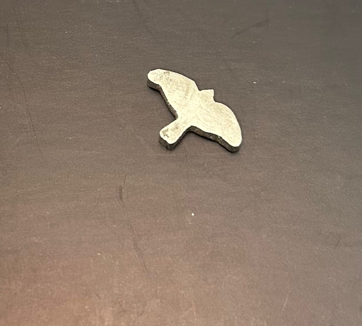

Schöner Bogen. Vor allem der Sperber gefällt mir. hast Du Dir da einen Stempel machen lassen?

Aus einem Stück Alu-Blech, per Hand aufgezeichnet und rausgefeilt und dann den Schraubstock als Presse genutzt. Recht simpel aber funktioniert sehr gut. Die Kanten muss ich noch etwas mehr brechen, damit die Holzfasern nicht so stark durchtrennt werden.
