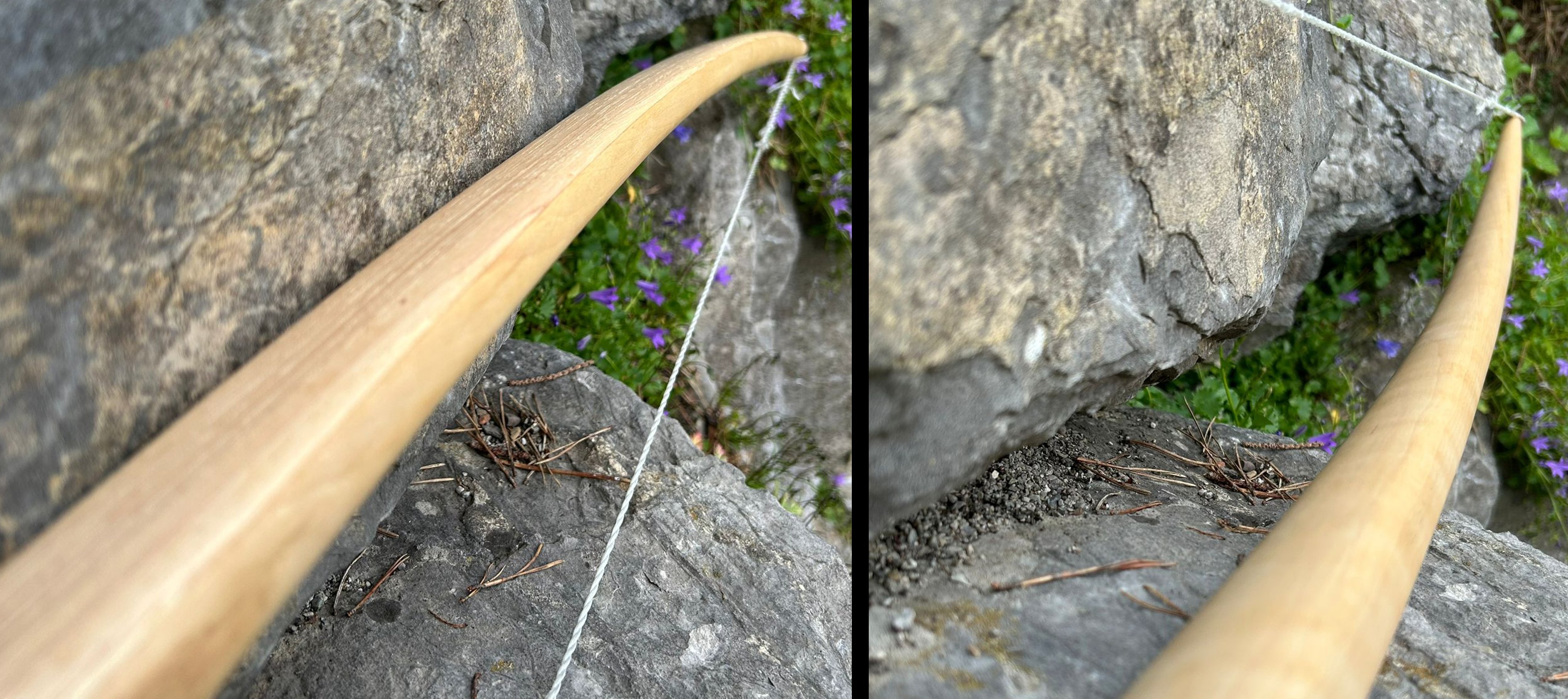

Hickory auf Hainbuche, stauchfaltenfrei - Kombination gefällt mir gut, wird definitiv nochmal verbaut :)

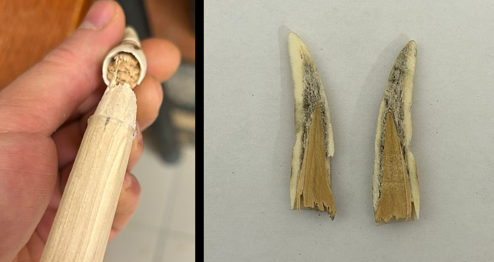

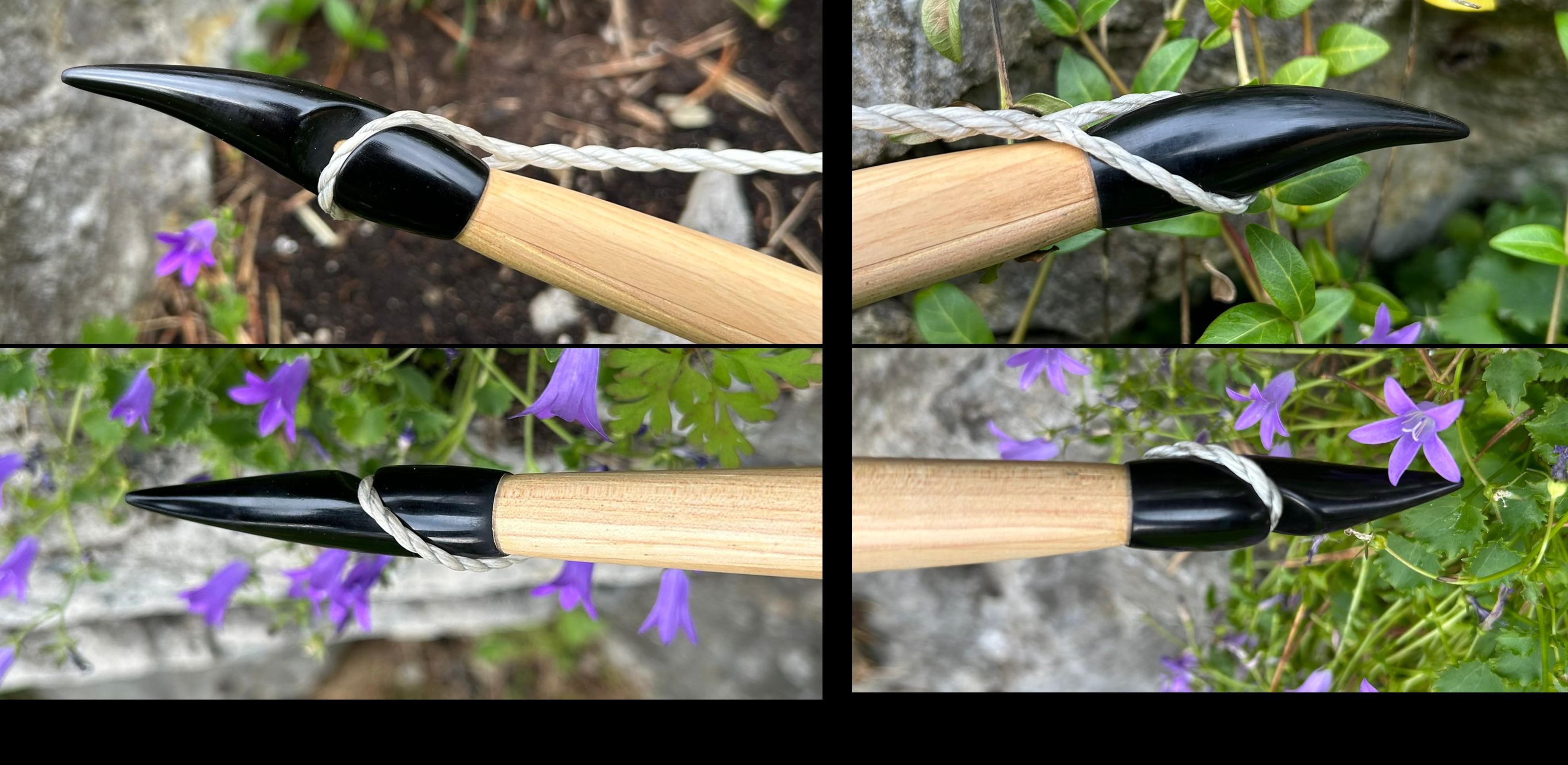

Ein paar Kleinigkeiten sind während des Baus nicht ganz so rund gelaufen. Die Leimfuge ist etwas dicker als mir lieb ist und ursprünglich hatte ich Geweihnocken drauf. Da hat es leider die untere abgeschert (vor Feinschliff und Einschießen waren noch 120# drauf), musste deswegen den unteren etwas kürzen und hab' dann Hornnocken draufgezogen. Zum Glück hat es die Geweihnocken auf Standhöhe und nicht im Vollauszug abgeschert. Entsprechend könnte man den unteren WA noch etwas gegen WA-Ende mehr kommen lassen. Da er aber absolut angenehm schießt, habe ich mich gegen weiteres Nachtillern entschieden und lass ihn einfach so.

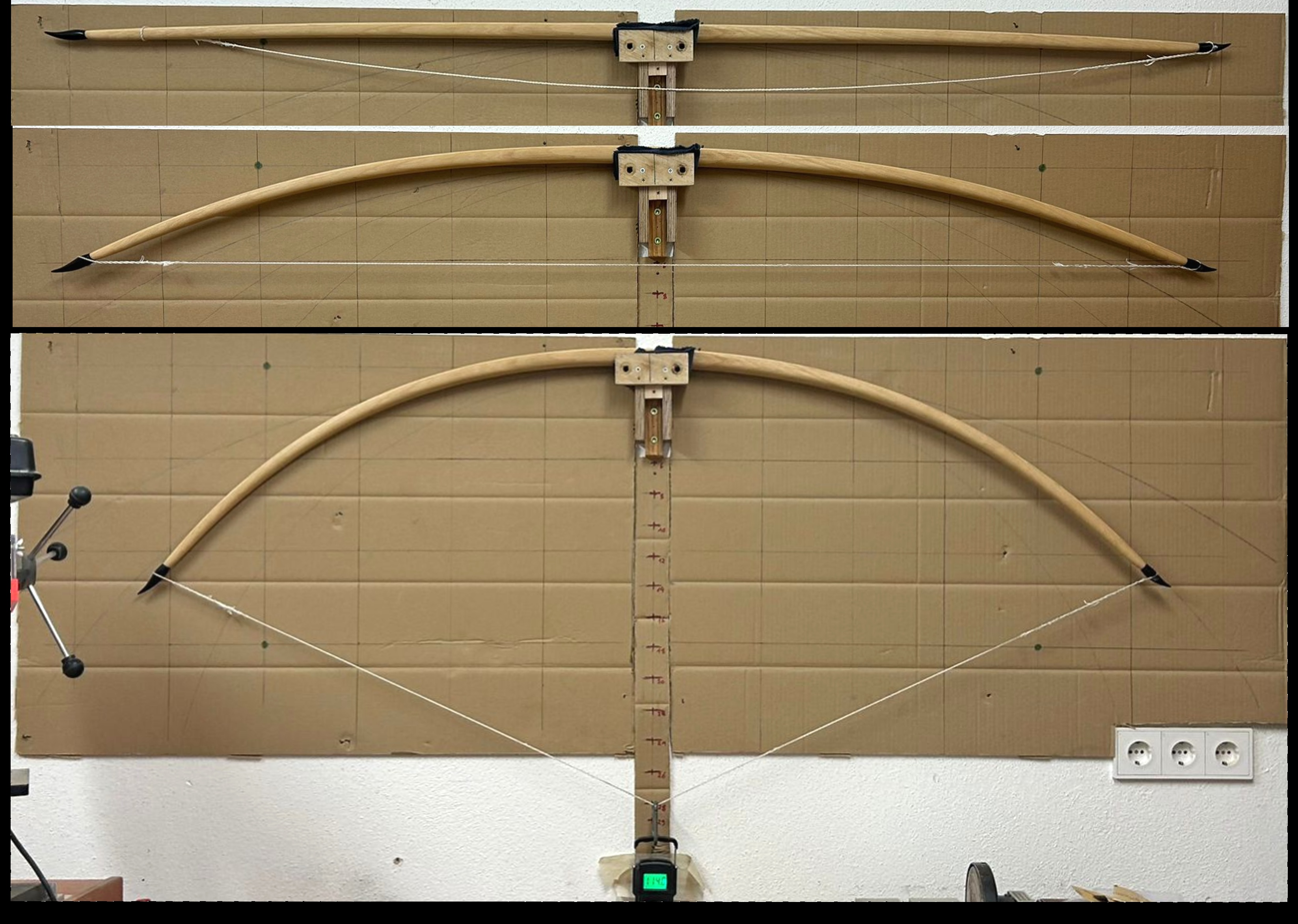

Zuggewicht: 114# @ 28" (true draw)

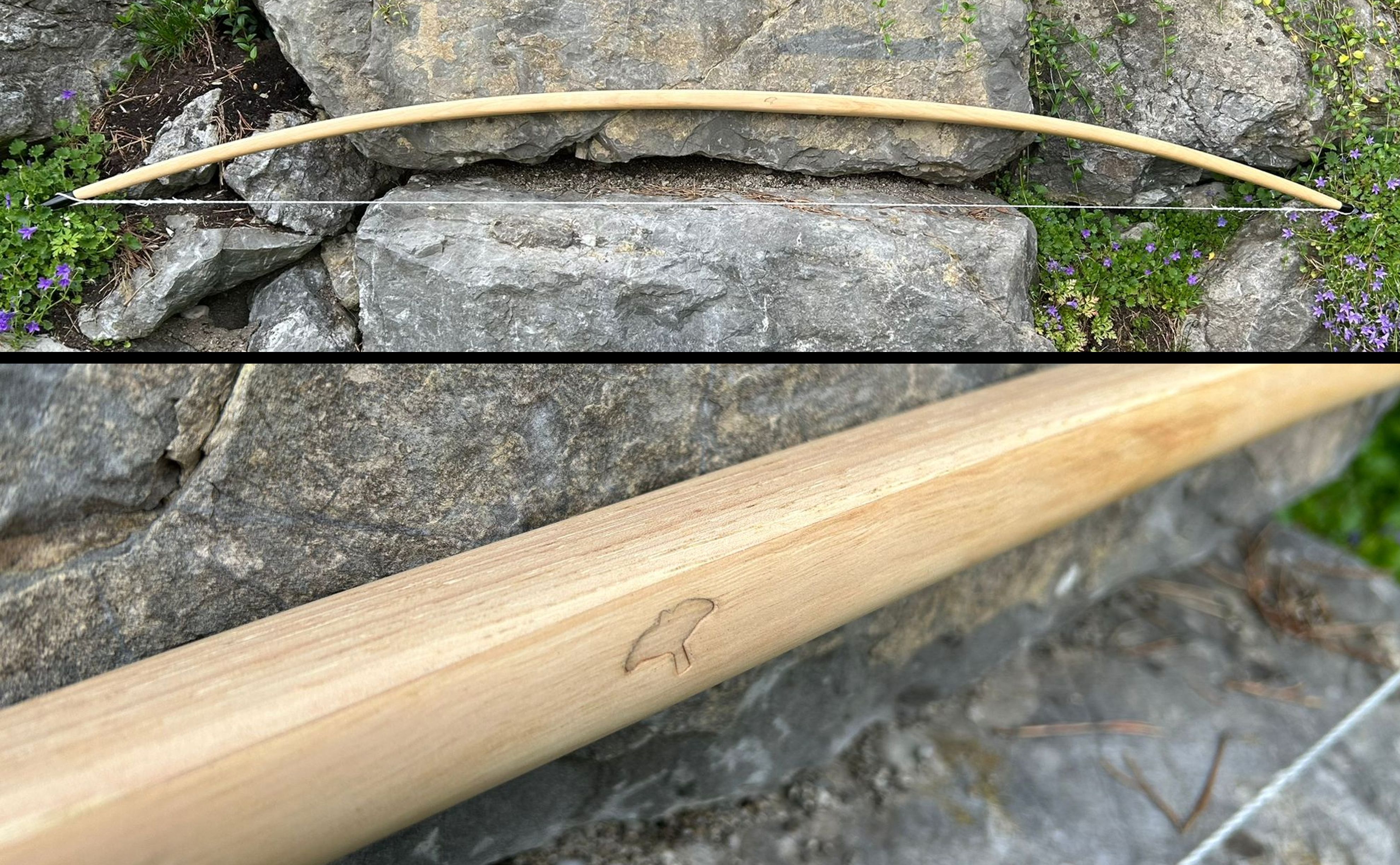

Sperber als Maker's Mark

links: obere Nocke, rechts: untere Nocke
Abgescherte Nocke - unterer WA
Meine Vermutung ist, dass die Nocke nicht sauber entfettet war. Selbst nach mehrmaligen Spülen mit Aceton hat sich die Innenfläche des Geweihs noch leicht "klebrig" angefühlt...

Schöner Bogen. Vor allem der Sperber gefällt mir. hast Du Dir da einen Stempel machen lassen?
Eldoro
Beiträge: 635
Registriert: 08.01.2006, 16:55
Re: 71.5" Hickory-Hainbuche 114# @ 28"
Beitrag von Eldoro »
@locksley
Merci :)
Aus einem Stück Alu-Blech, per Hand aufgezeichnet und rausgefeilt und dann den Schraubstock als Presse genutzt. Recht simpel aber funktioniert sehr gut. Die Kanten muss ich noch etwas mehr brechen, damit die Holzfasern nicht so stark durchtrennt werden.

Sehr schöne Sidenocks.
Welchen Kleber hast du benutzt?

Hornnocken mit Uhu Endfest geklebt. Inzwischen bin ich ein großer Fan von Sidenocks (persönl. Geschmak, in puncto Praktikabilität tut sich da nicht viel).
Der Bogen zieht sich butterweich und fühlt sich nicht wirklich nach 114# an :)
