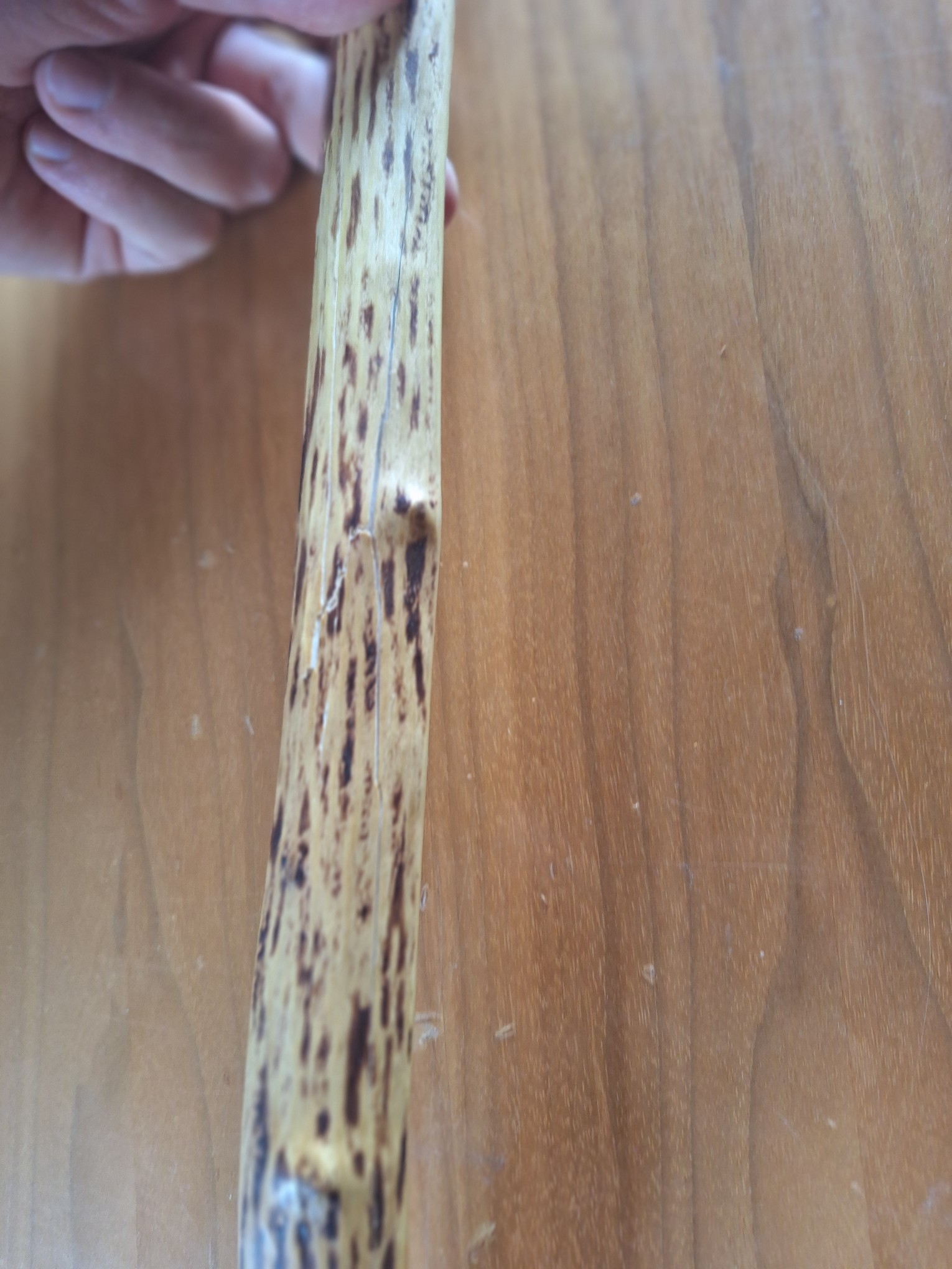

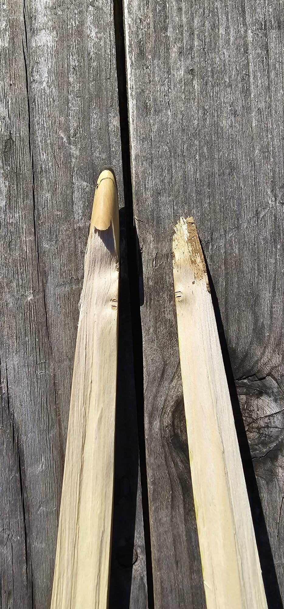

Es war einmal ein Hartriegelbogen der gut im Tiller aussah und gut geschossen hat...
Dann.. Bilder sagen mehr wie 1000 Worte
Beiträge: 1593
Hat gedankt: 67 Mal
Hat Dank erhalten: 112 Mal
Re: Hartriegel 65#@29"
Der Bogen ist am Bogenrücken ca. 15cm oberhalb vom Griff aufgerissen und dann komplett durch bis zur Nocke..
In den Bereich sah der Tiller (meiner Meinung nach i.O. aus) und der Bogenrücken war nicht beschädigt... naja

Du bist sicher, dass er von der Griffnähe zur Nocke geplatzt ist und nicht umgekehrt?
Beiträge: 7106
Hat Dank erhalten: 303 Mal
Der ist definitiv nicht an der Nocke gerissen. Das passt nicht zum Bruchbild.
Basti, wo warst du da mit der HLP dran?
Beiträge: 1593
Hat gedankt: 67 Mal
@Michael: Ja 100%ig. Der Kunde hat mir auch ein Video dazu geschickt wo man es sieht wie es von der WA-Mitte bis zur Nocke aufreist. Dabei hats dann auch teilweise die Overlays runtergefetzt (bzw. Teile davon)
@Franz: Ich hab die Sehnenlage 2 x im Griffbereich korrigiert gehabt. Das hab ich aber mit Wasserdampf gemacht. Anschließend bin ich kurz mit der HLP hin aber nur ein paar min., dass die Feuchtigkeit wieder schneller entweicht.
