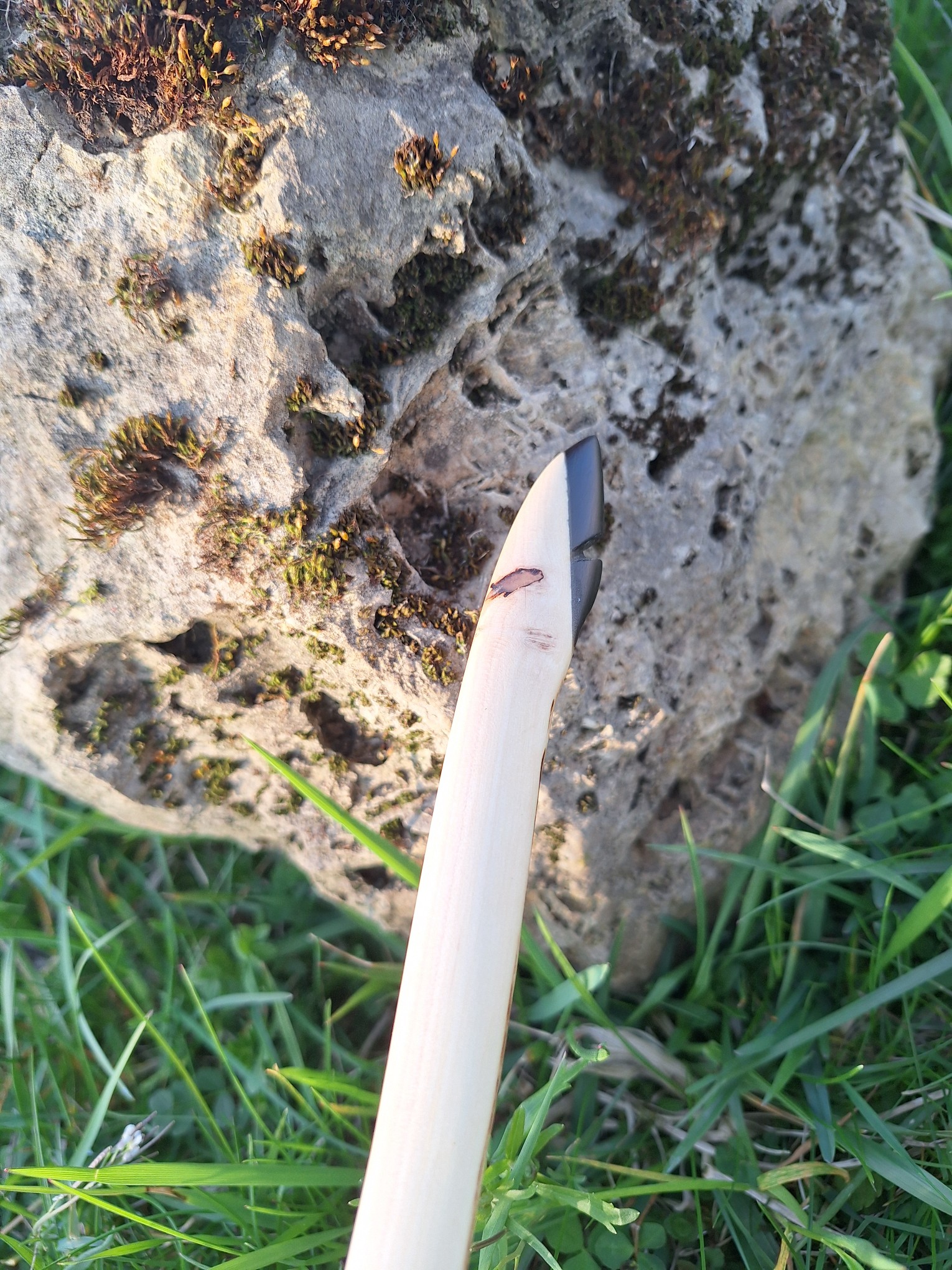

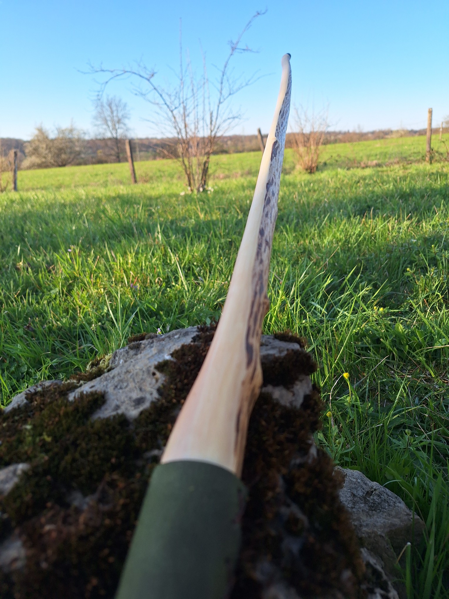

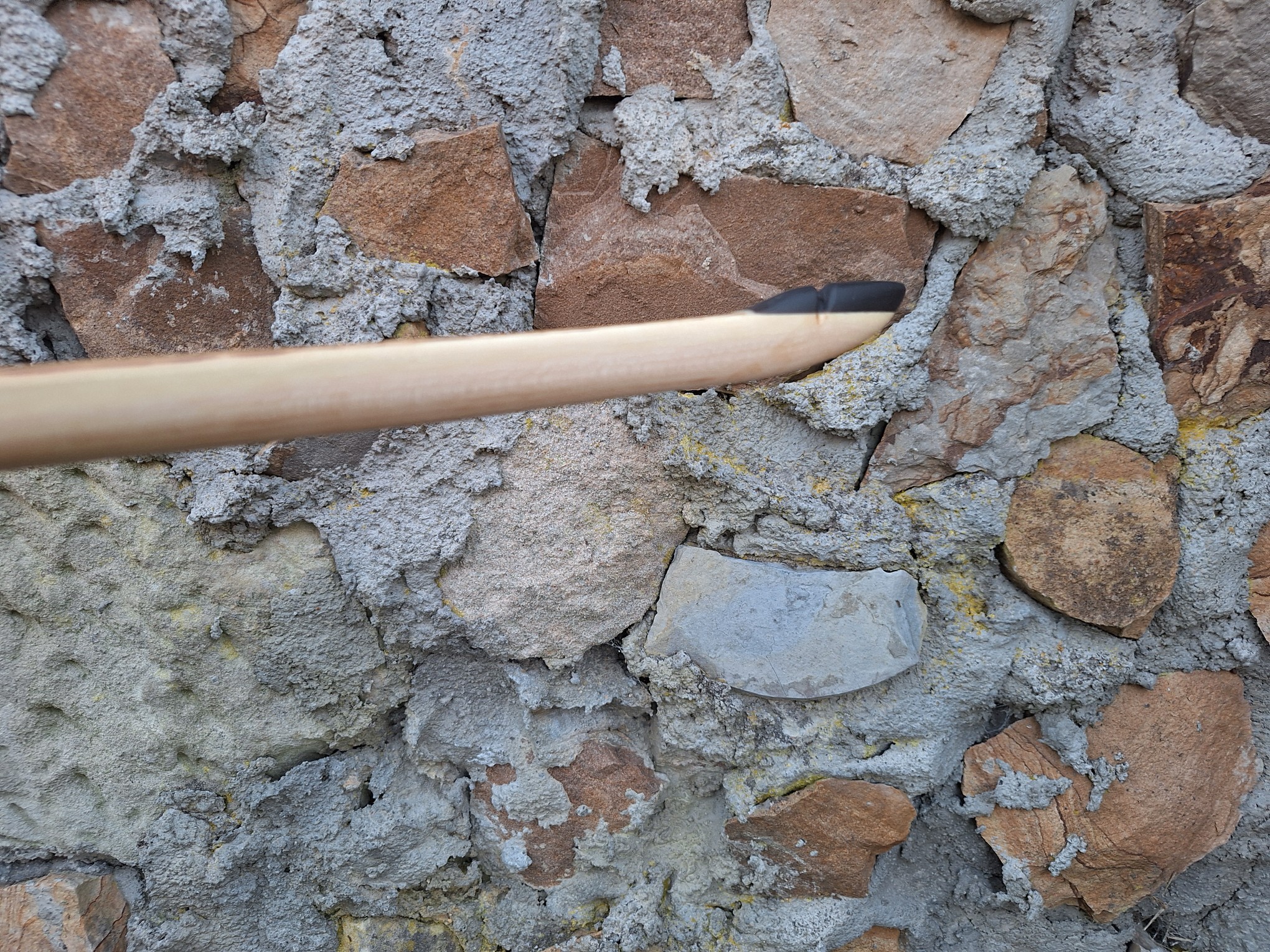

Hallo Zusammen,
Hier auch mal wieder ein Hartriegelbogen.
Musste ich anfangs 2x mit Wasserdampf und Heißluftföhn korrigieren dass die Sehnenlage passt.
Ned so einfach waren die deflexen Bereiche..
- oberer WA im FO Bereich
- unterer WA 20cm vor der Nocke
Aber wäre der Rohling kerzengerade wärs ja langweilig :P
Holz: Hartriegel (2022)
Zuggewicht: 60#@28" 65#@29"
Gewicht: 610g inkl allem
Länge: 190cm
Overlays: Horn
Sehne: Dacron 14Stg
Design: WA Breite 30mm, halbpyramidal bis 8mm
Finish: 4x Leinölfirnis,1x Bienenwachs
Michel in der Hütte
