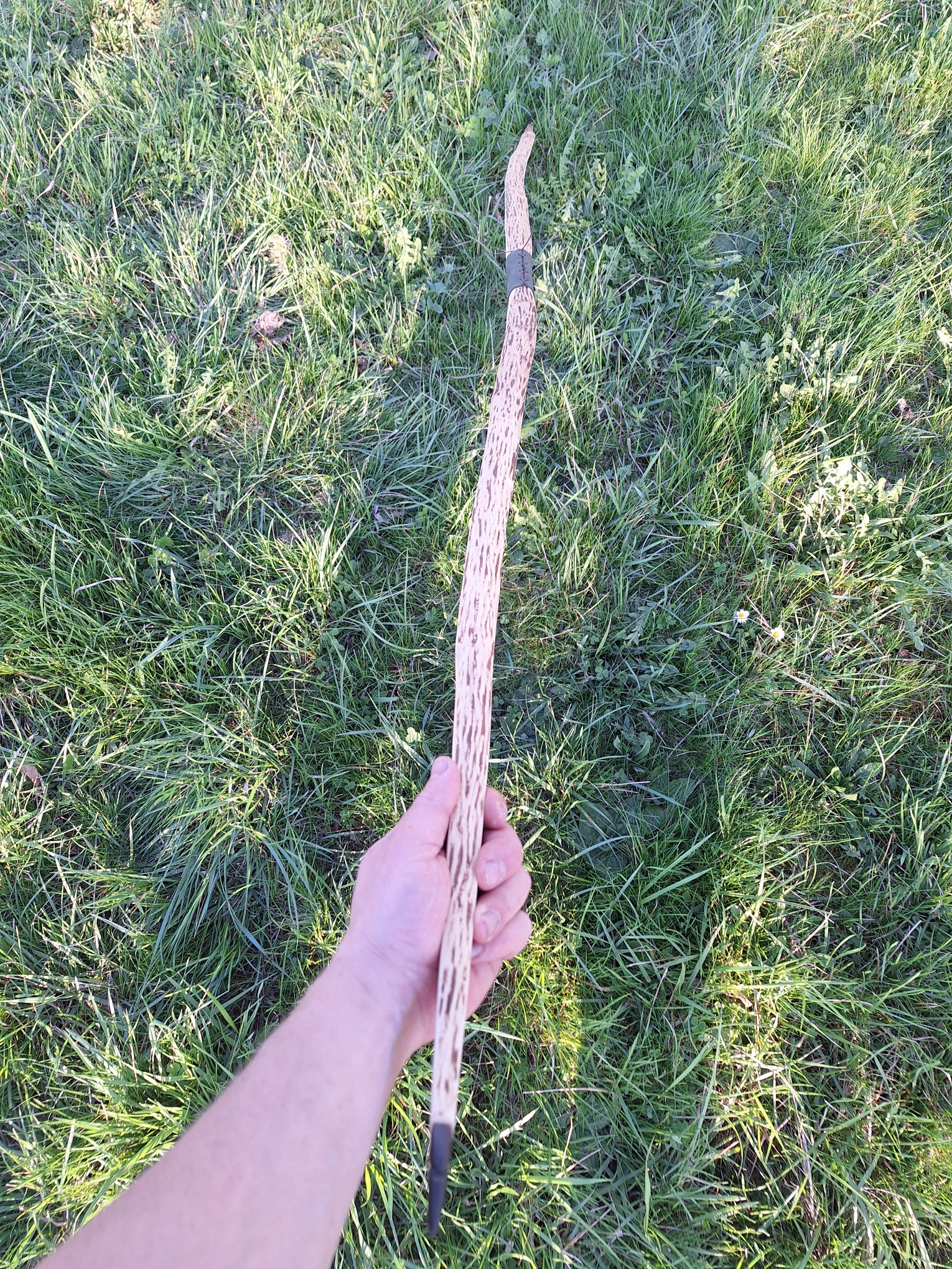

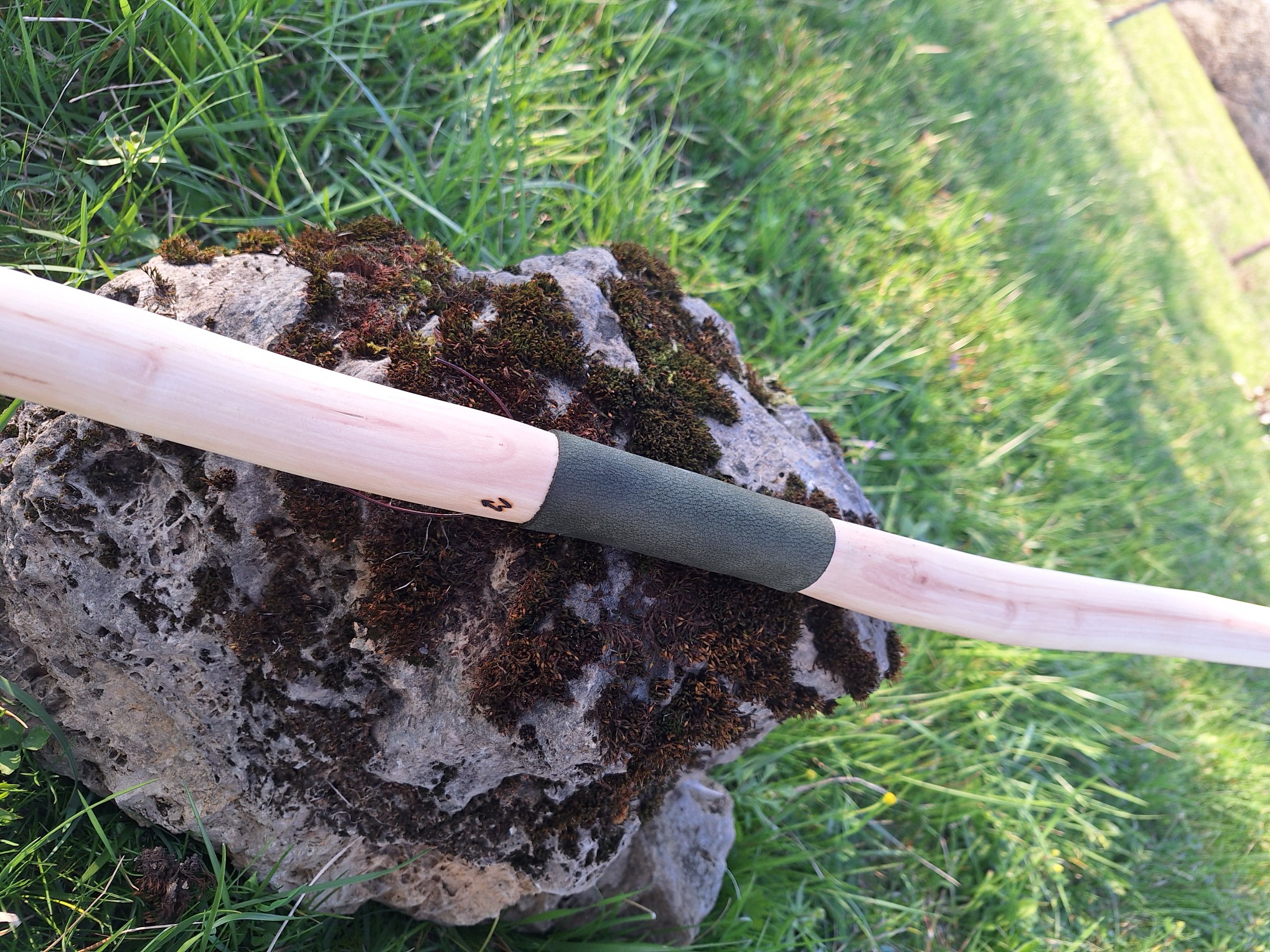

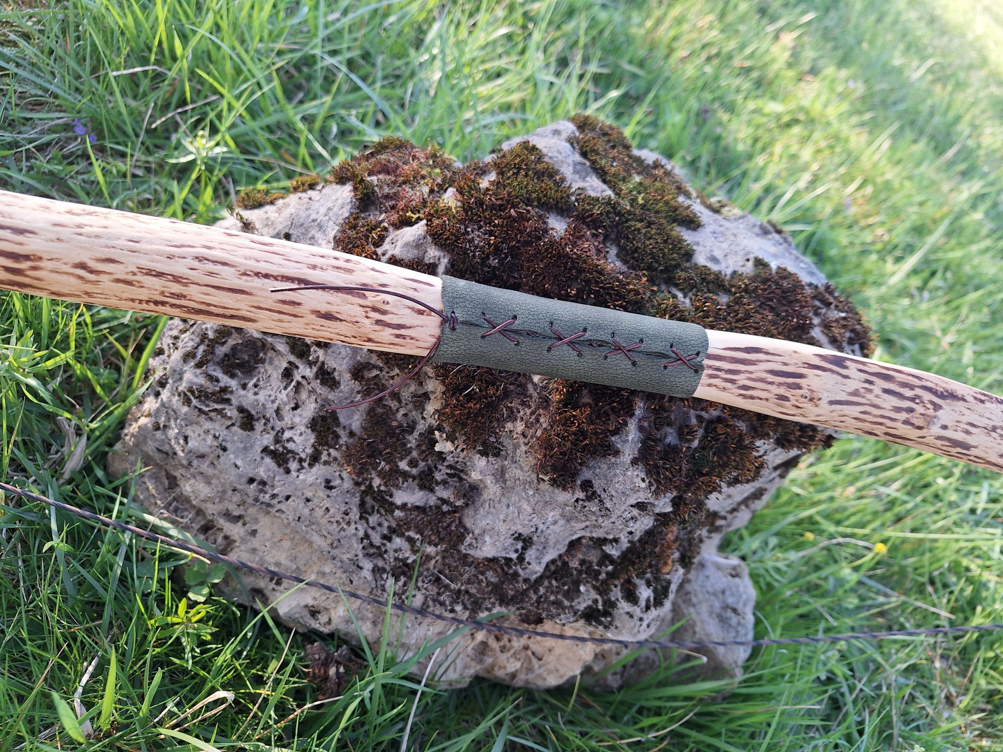

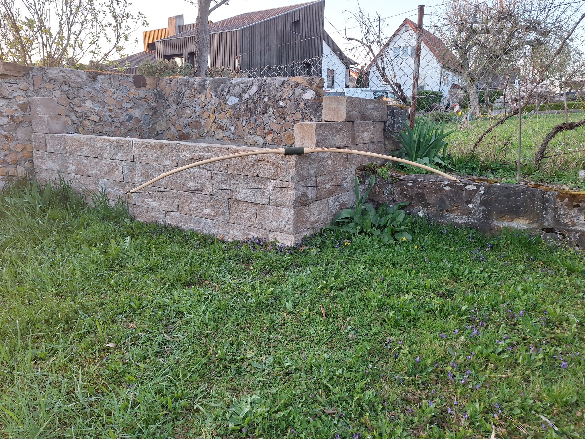

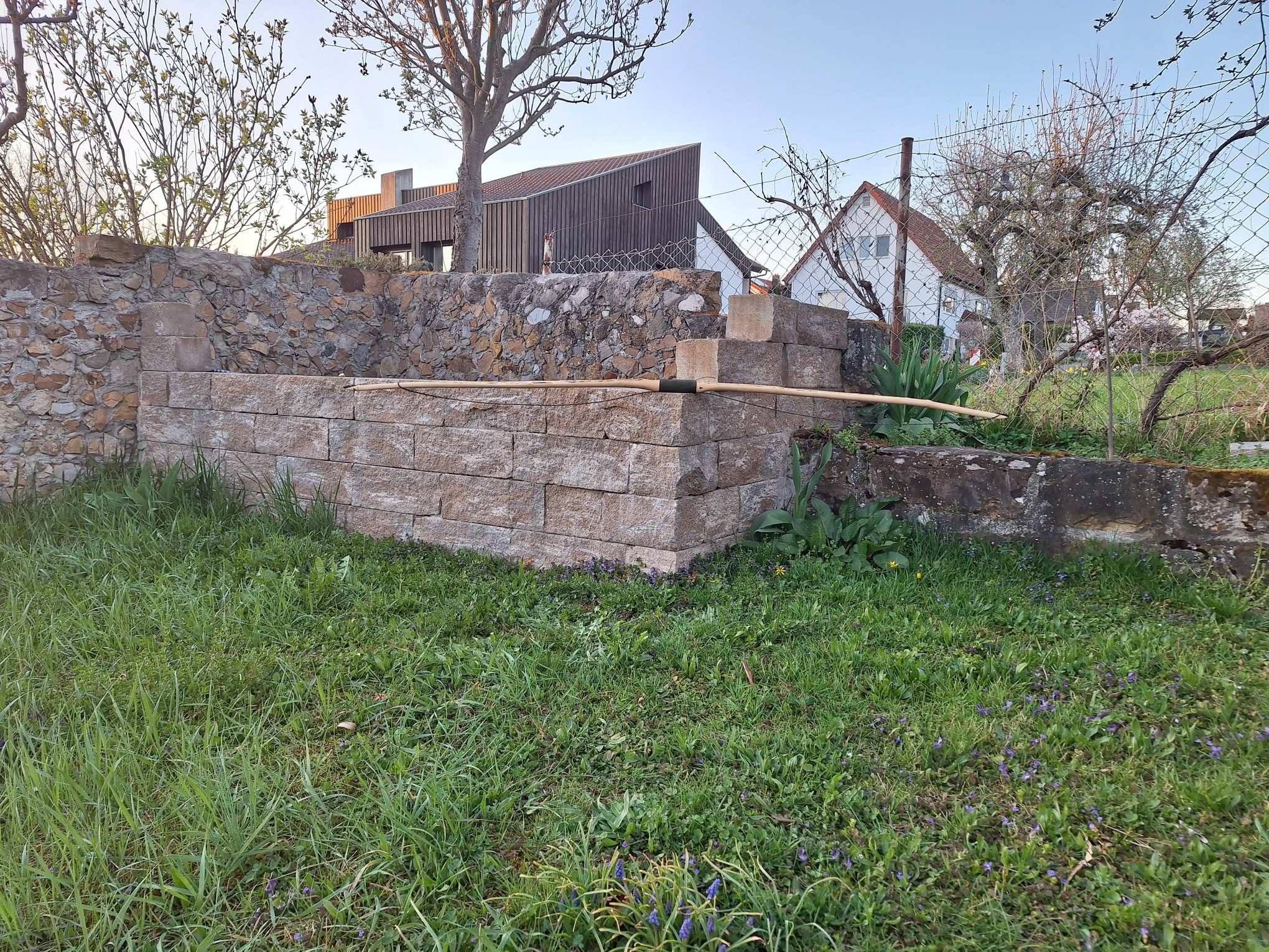

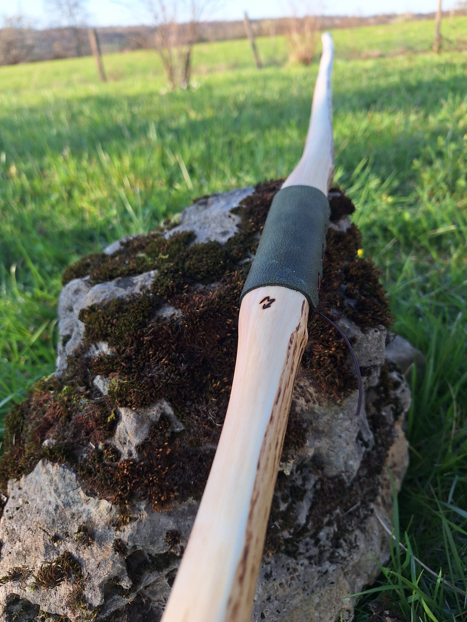

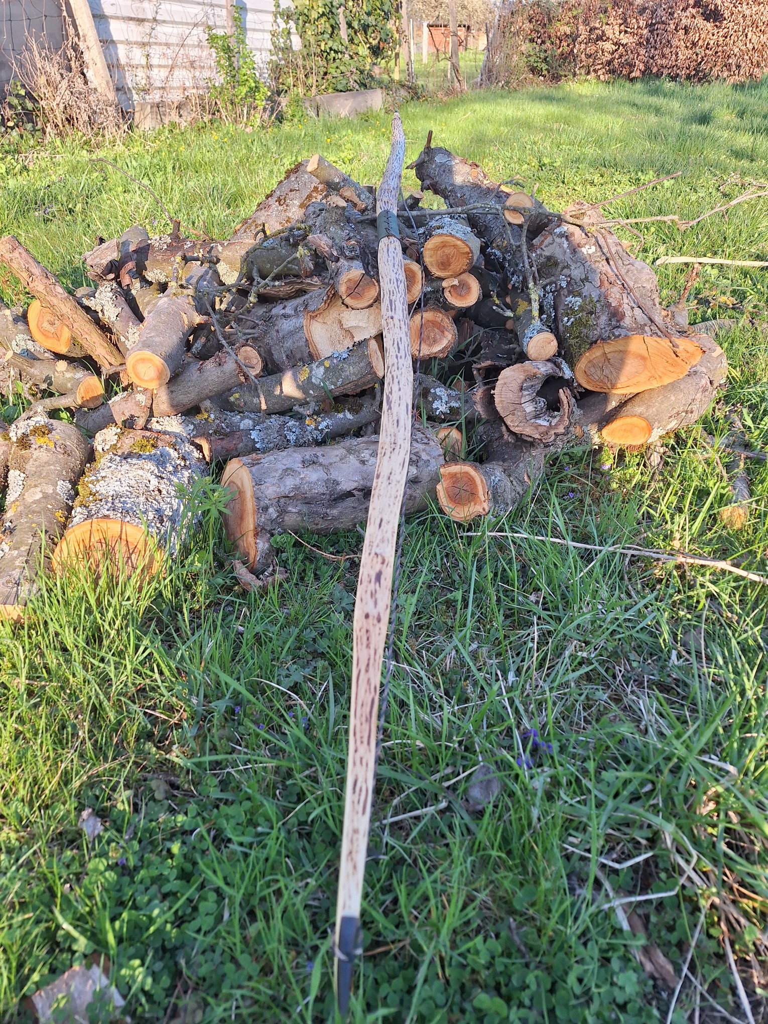

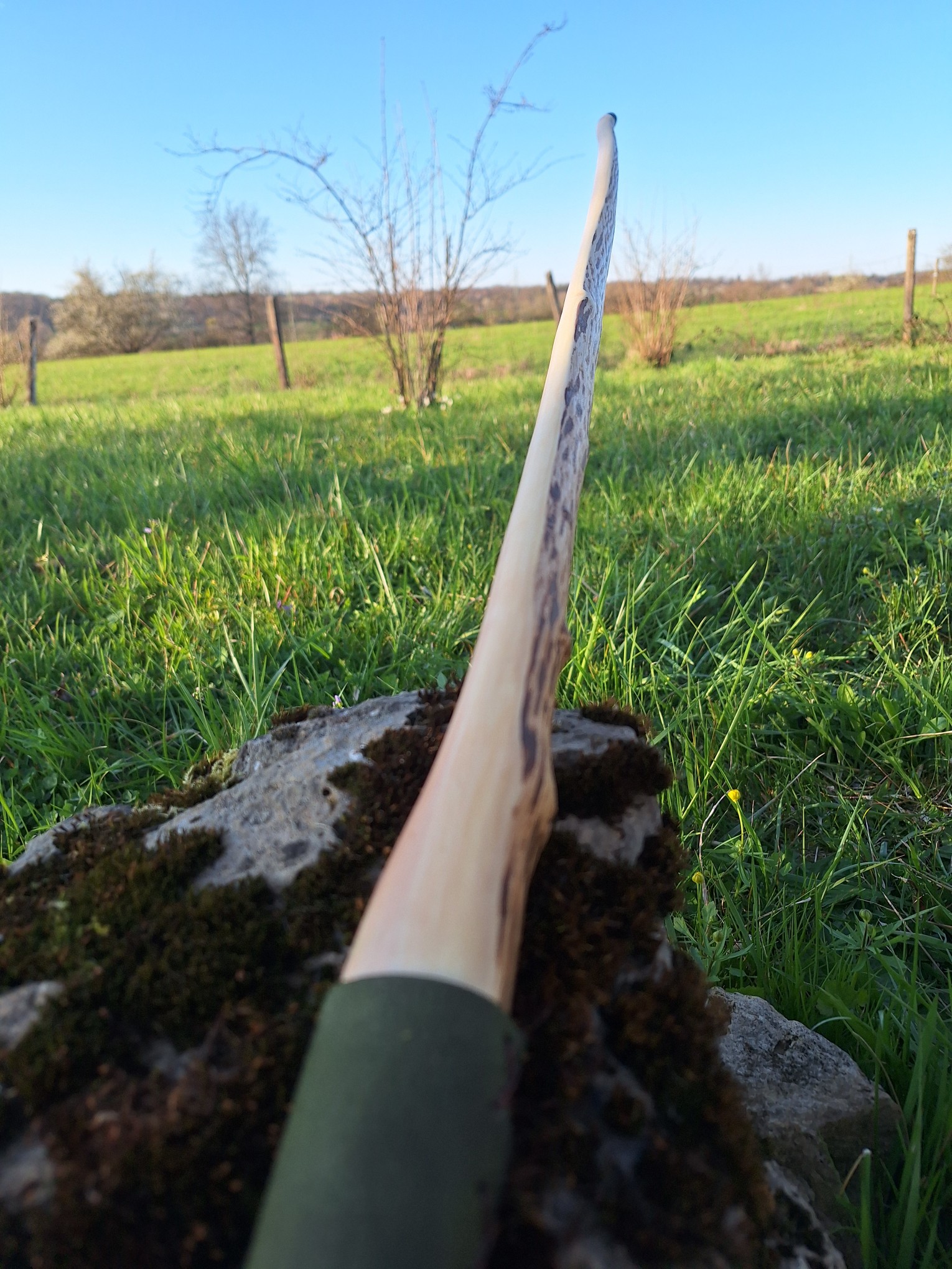

Hallo Zusammen,
Hier auch mal wieder ein Hartriegelbogen.
Musste ich anfangs 2x mit Wasserdampf und Heißluftföhn korrigieren dass die Sehnenlage passt.
Ned so einfach waren die deflexen Bereiche..
- oberer WA im FO Bereich
- unterer WA 20cm vor der Nocke
Aber wäre der Rohling kerzengerade wärs ja langweilig :P
Holz: Hartriegel (2022)
Zuggewicht: 60#@28" 65#@29"
Gewicht: 610g inkl allem
Länge: 190cm
Overlays: Horn
Sehne: Dacron 14Stg
Design: WA Breite 30mm, halbpyramidal bis 8mm
Finish: 4x Leinölfirnis,1x Bienenwachs

Dein Bogen gefällt mir sehr gut, Basti. Schön gemacht.
Beiträge: 3786
Hat gedankt: 188 Mal
Hat Dank erhalten: 63 Mal
Re: Hartriegel 65#@29"
Schönes Teil! Danke für die Präsi.
Schade, sonst wächst fast alles bei mir…
Beiträge: 2674
Hat gedankt: 233 Mal
Hat Dank erhalten: 347 Mal
Wieder ein schöner Bogen von dir 😊.
Sieht sehr schmal gebaut aus. Ich find das Griffleder passt gut zu Hartriegel.
274 m | Selfbow 50#
Beiträge: 6343
Hat gedankt: 81 Mal
Hat Dank erhalten: 258 Mal
Servus, sehr schönes Design, Hartriegel wird ja am besten schmal gebaut.
Leistungsgewicht ist auf jeden Fall sehr gut, der ist sicher extrem schnell.
Die deflexen Bereiche die du erwähnt hast, sind aber minimal😎

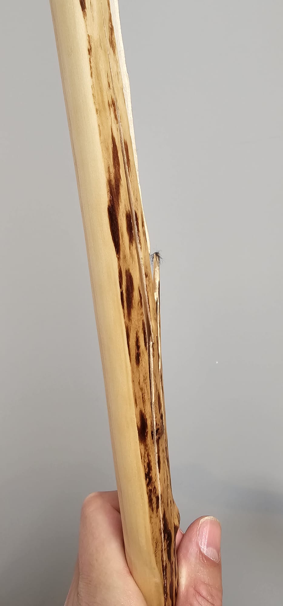

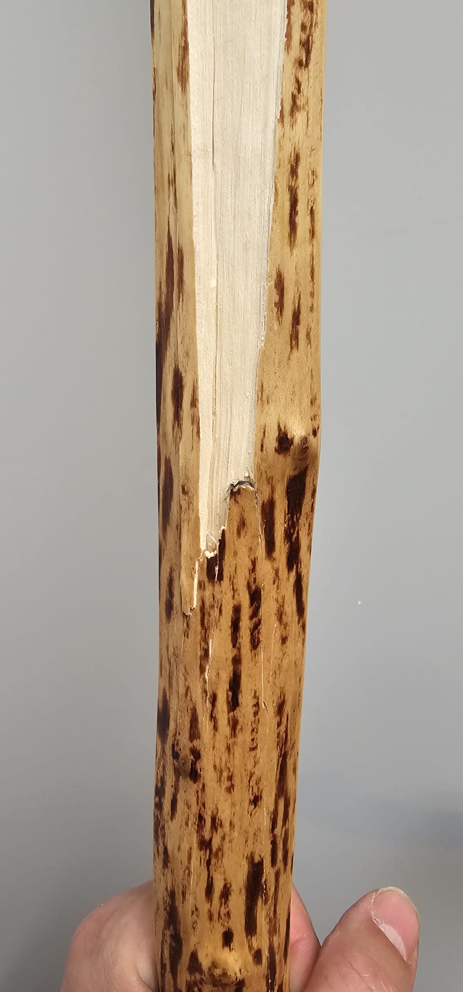

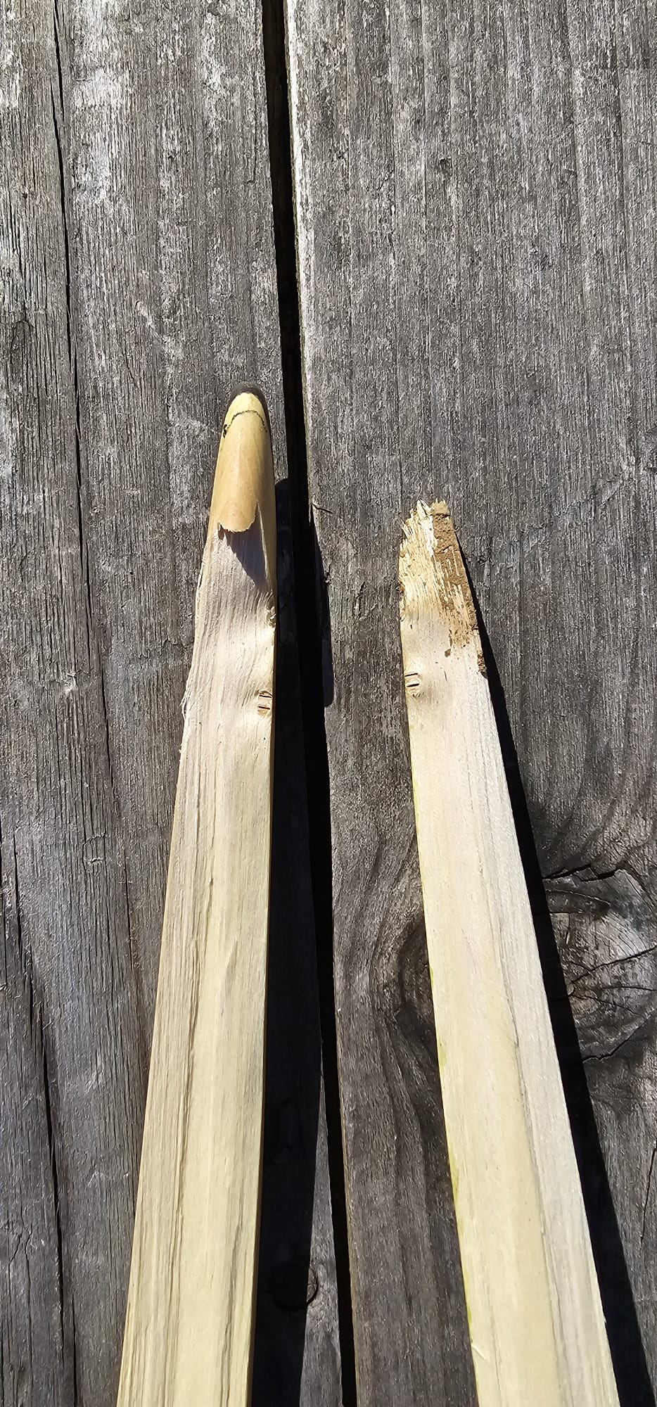

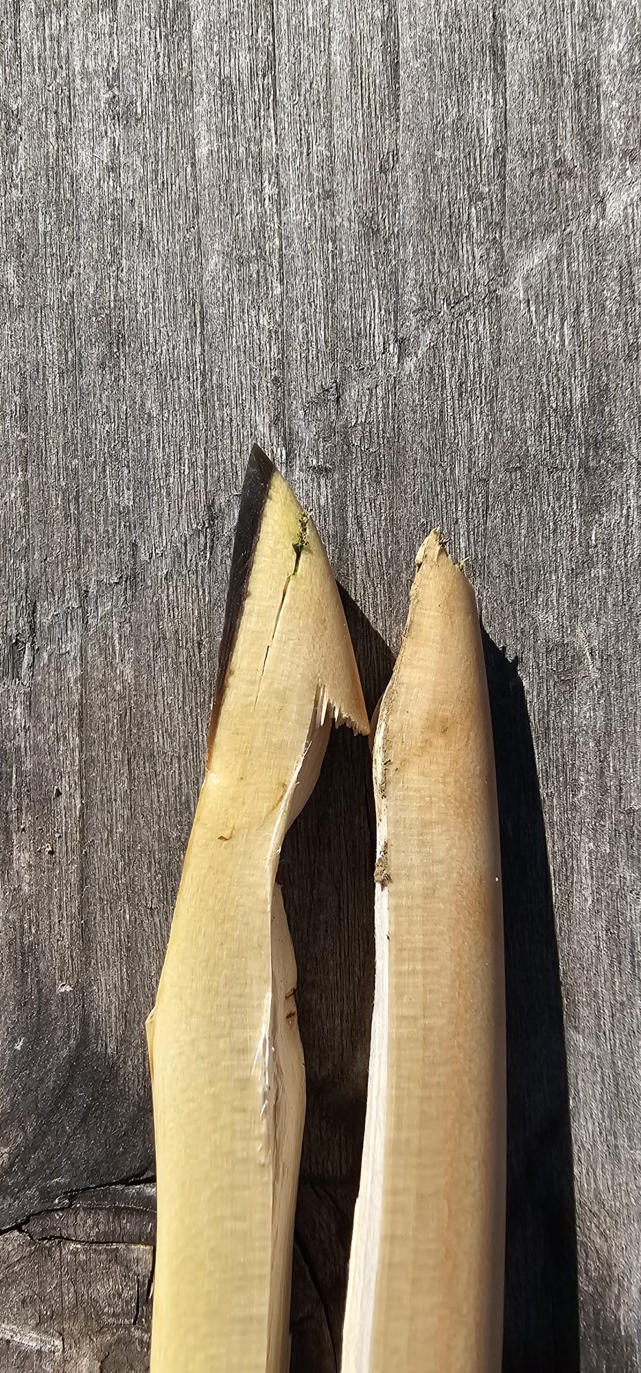

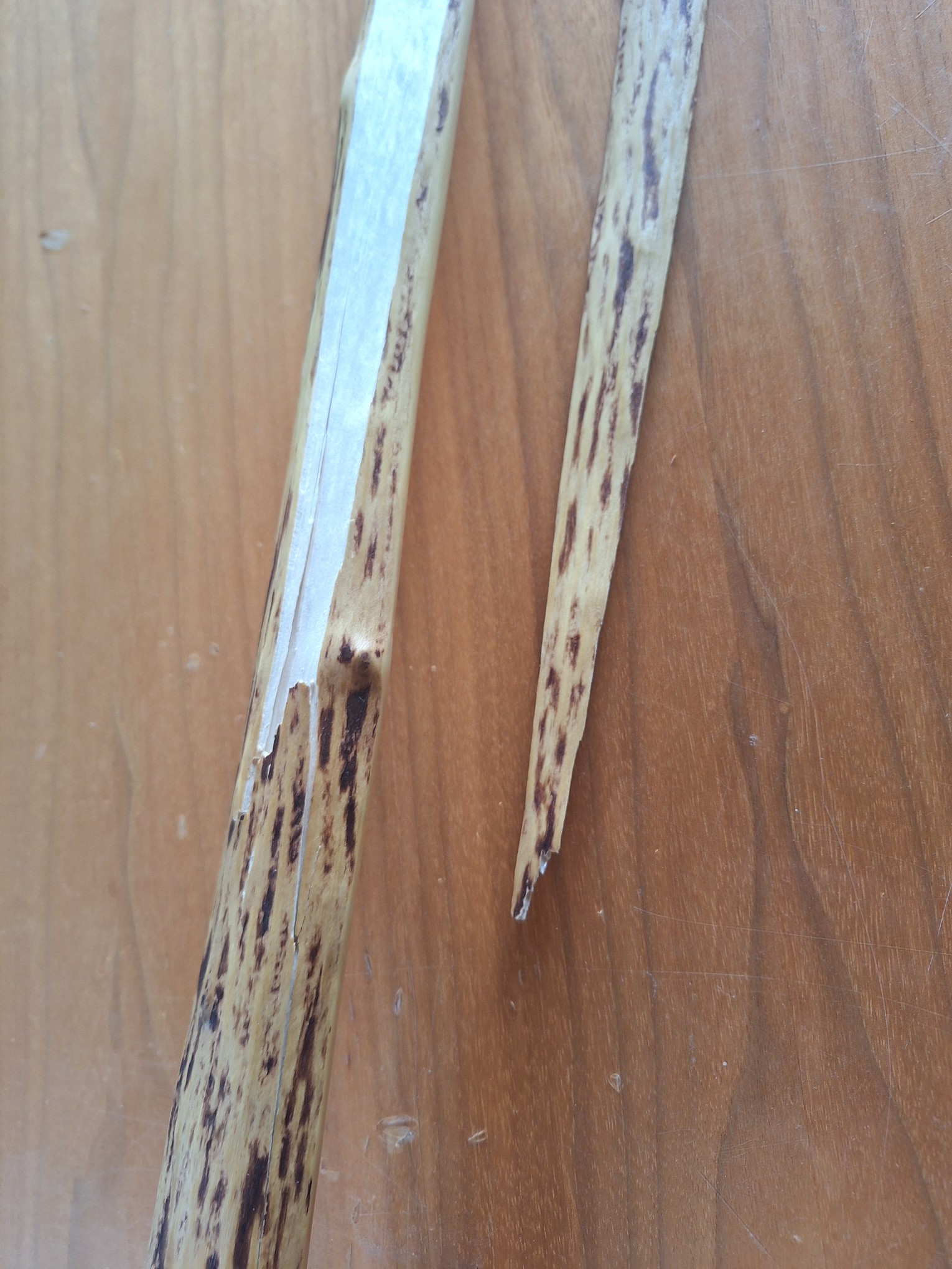

Es war einmal ein Hartriegelbogen der gut im Tiller aussah und gut geschossen hat...
Dann.. Bilder sagen mehr wie 1000 Worte
MrCanister123 (✝)
Beiträge: 1617
Hat gedankt: 67 Mal
Hat Dank erhalten: 121 Mal
Beitrag von MrCanister123 (✝) »

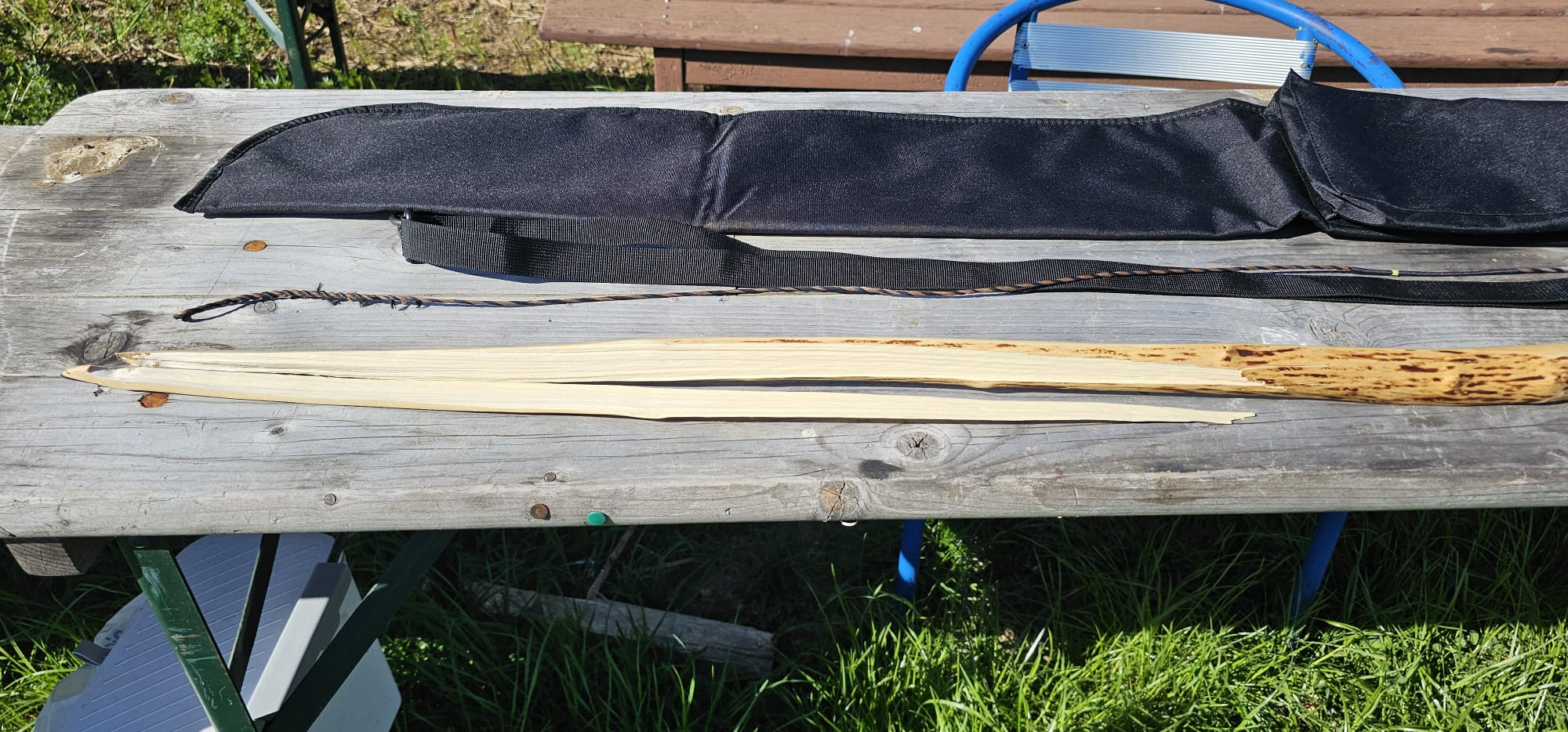

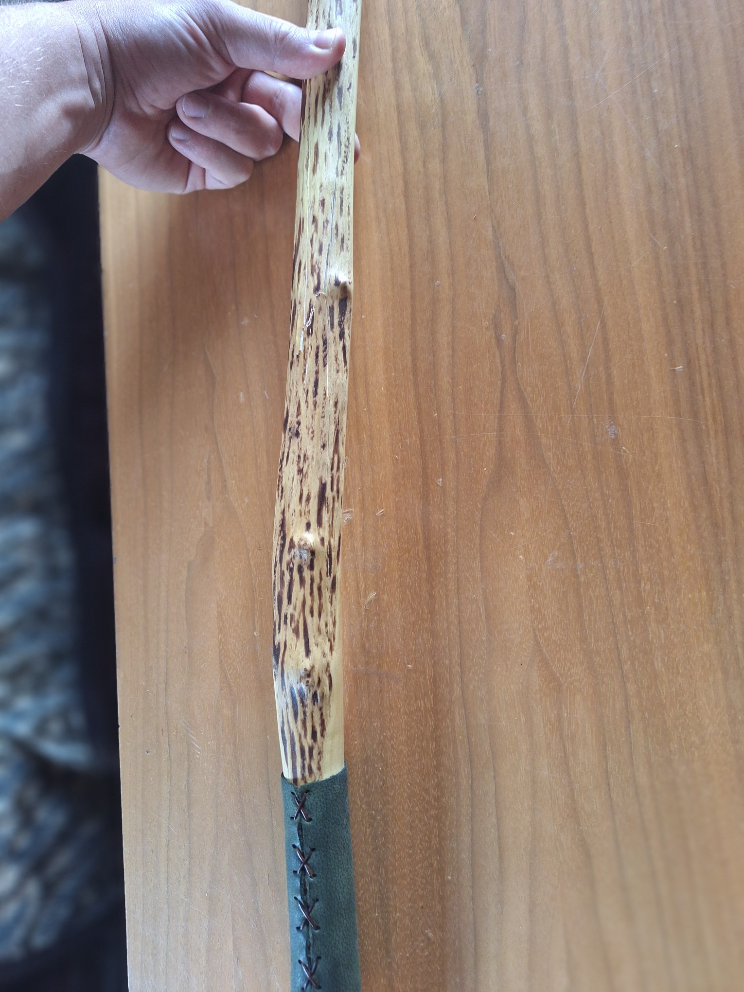

Der Bogen ist am Bogenrücken ca. 15cm oberhalb vom Griff aufgerissen und dann komplett durch bis zur Nocke..
In den Bereich sah der Tiller (meiner Meinung nach i.O. aus) und der Bogenrücken war nicht beschädigt... naja
RiP
Beiträge: 3817
Hat gedankt: 346 Mal
Hat Dank erhalten: 84 Mal
Du bist sicher, dass er von der Griffnähe zur Nocke geplatzt ist und nicht umgekehrt?
Beiträge: 7162
Hat Dank erhalten: 327 Mal
Der ist definitiv nicht an der Nocke gerissen. Das passt nicht zum Bruchbild.
Basti, wo warst du da mit der HLP dran?
MrCanister123 (✝)
Beiträge: 1617
Hat gedankt: 67 Mal
@Michael: Ja 100%ig. Der Kunde hat mir auch ein Video dazu geschickt wo man es sieht wie es von der WA-Mitte bis zur Nocke aufreist. Dabei hats dann auch teilweise die Overlays runtergefetzt (bzw. Teile davon)
@Franz: Ich hab die Sehnenlage 2 x im Griffbereich korrigiert gehabt. Das hab ich aber mit Wasserdampf gemacht. Anschließend bin ich kurz mit der HLP hin aber nur ein paar min., dass die Feuchtigkeit wieder schneller entweicht.
MrCanister123 (✝)
Beiträge: 1617
Hat gedankt: 67 Mal
Hier noch ein paar Bilder
