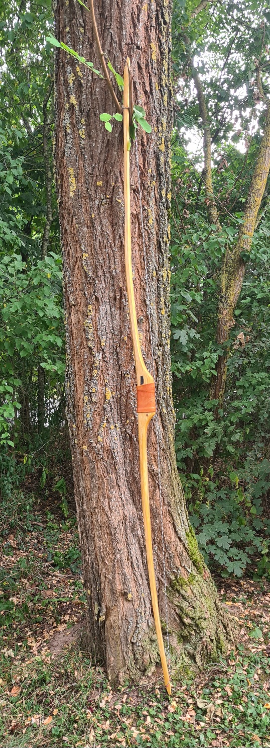

Die Daten:
Esche 1/25
180cm 71"
175cm NdN
658g
64# @ 26"
70# @ 28"
149ft/s bei 9.,5gpp +-( mein vorsichtiger Auszug)
Nocke Horn u. Horninlay
Sehne. Sehne 67" 5x5String NN B55
Abschluss Mischung Schelllack Hartöl Bienenwachs Carnaubawachs
Allen die mich beim Tillern unterstützt haben Danke. Nach dem Feinschliff habe ich nochmal getempert. Einen kleiner Reflex war das Ziel. Leider keine Reaktion des Holzes, allerdings ist das Zuggewicht bei 26" von 58# auf 66# gestiegen. Die 28" hab ich am Tillerbaun gemessen, live habe ich den Auszug nicht. Ob das zur Dauerbelastung reicht kann ich nicht sagen. Bisher sind keine Risse /Knitter sichtbar.
Ich seh schon, habe Auszugreserven
Das Ende des Einschießen Auf die Schnelle eine Pfeil mit 35g gebaut Baumarkt Kiefer 10mm. Also keine Empfehlung.
Nach dem Schießen
LG Horst

Sieht doch gut aus. Das Finish peppt die fahle Esche schön auf.
Viel Spaß mit dem Bogen.

Schön geworden

Servus, schöne Biegung und bei dem hohen Zuggewicht keine Stauchrisse, Respekt, hast du gut gemacht.

Das ist für mich auch eine Überraschung. Das Holz ist aus meiner nächsten Nähe. Davon werde ich im Winter wieder Ernten. Was mir aufgefallen ist das das Holz ziemlich Schwer ist. Ich sammle die Reststücke und das Stück Esche ist bisher ,gefühlt, das Schwerste was ich bisher bearbeitet habe .

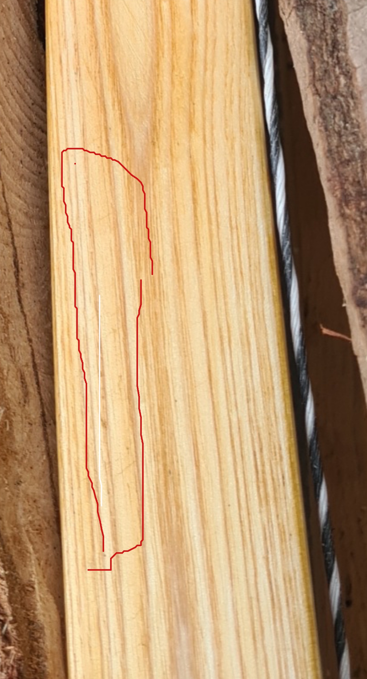

Der Bogen sieht ganz ordentlich aus.
Allerdings sehe ich einige kurze Stauchbrüche am Bogenbauch.

@Neumi: Meinste das?

Re: Esche 66# bei 26" Mein Erster
Bin auf der Suche.
Bin mit Foto fast in der Struktur.
Das im anderen Bild zu sehen ist schon ne Nummer. Hoch Achtung Neumi.
Mal sehen wie sich das weiter Entwickelt. Diese Strukturen könnte ich auch schon früher übersehen haben.
LG Horst
LG Horst

Ja, mal beobachten. Könnte auch von der griffnahen Biegung zu Beginn des Tillers kommen. Solange sie unverändert bleiben, wird der Bogen dennoch lange leben

Ja, meine Esche Bögen haben auch Stauchrisse und halten schon Jahre lang..

Jetzt sehe ich erst, dass das dein 1. Bogen ist
Dafür sieht das Teil richtig gut aus - gut gemacht.
