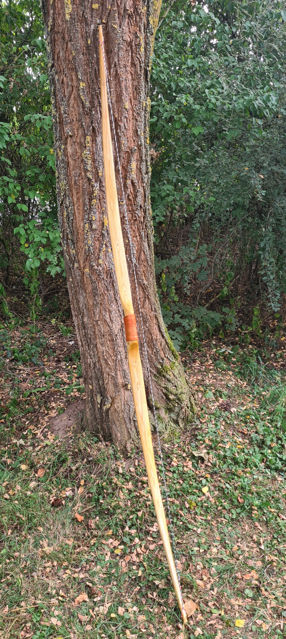

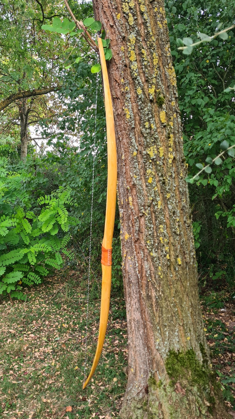

Die Daten:
Esche 1/25
180cm 71"
175cm NdN
658g
64# @ 26"
70# @ 28"
149ft/s bei 9.,5gpp +-( mein vorsichtiger Auszug)
Nocke Horn u. Horninlay
Sehne. Sehne 67" 5x5String NN B55
Abschluss Mischung Schelllack Hartöl Bienenwachs Carnaubawachs
Allen die mich beim Tillern unterstützt haben Danke. Nach dem Feinschliff habe ich nochmal getempert. Einen kleiner Reflex war das Ziel. Leider keine Reaktion des Holzes, allerdings ist das Zuggewicht bei 26" von 58# auf 66# gestiegen. Die 28" hab ich am Tillerbaun gemessen, live habe ich den Auszug nicht. Ob das zur Dauerbelastung reicht kann ich nicht sagen. Bisher sind keine Risse /Knitter sichtbar.
Ich seh schon, habe Auszugreserven

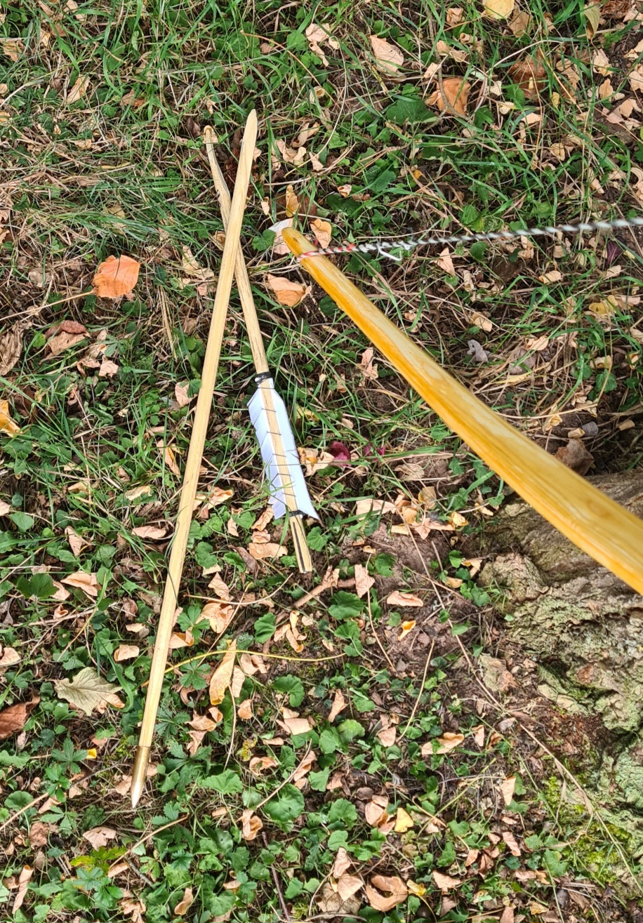

Das Ende des Einschießen
Auf die Schnelle eine Pfeil mit 35g gebaut Baumarkt Kiefer 10mm. Also keine Empfehlung.
Nach dem Schießen
LG Horst

Der Pfeil auf dem Auszugsbild wirkt irgendwie etwas tief eingenockt? Vlt. täuscht die Perspektive aber auch, solang die sauber fliegen und nicht am Handrücken kratzen ist alles gut :)

Benedikt hat geschrieben: ↑27.08.2025, 20:45 Der Pfeil auf dem Auszugsbild wirkt irgendwie etwas tief eingenockt?
Ich habe rein nach Gefühl ohne Nockpunkt, muss ich noch machen. Morgen mach ich mal paar Macros.

Servus, schöne Biegung und bei dem hohen Zuggewicht keine Stauchrisse, Respekt, hast du gut gemacht.

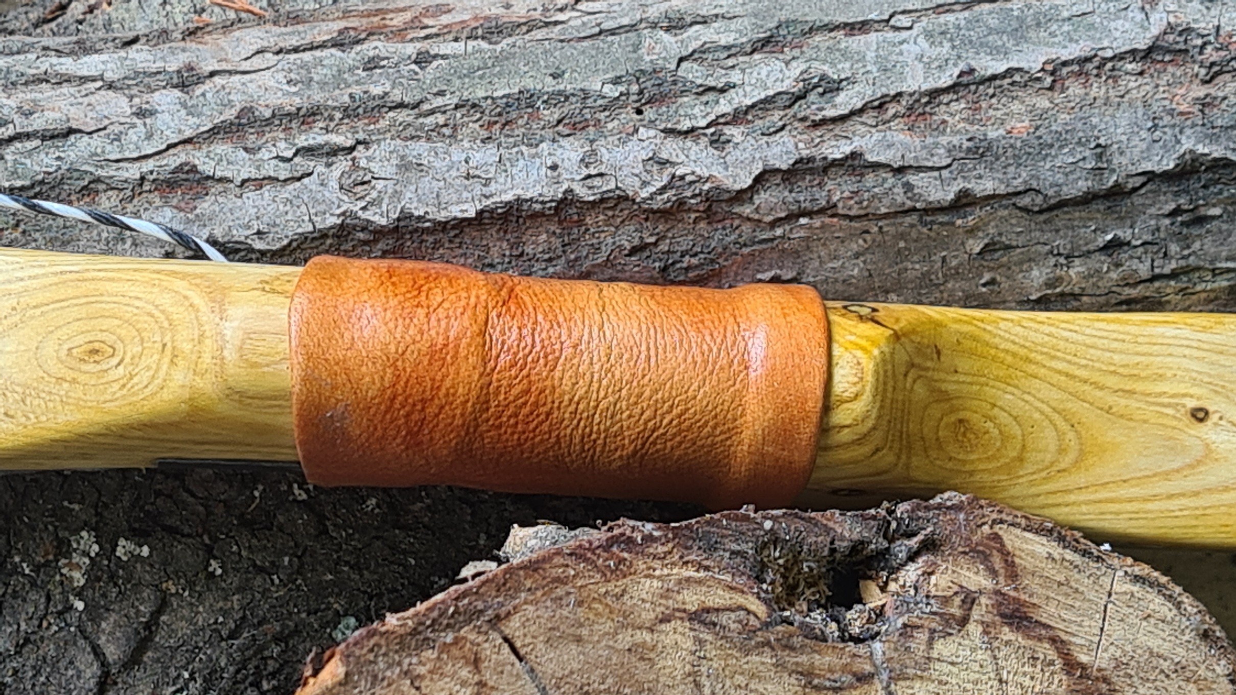

Benedikt hat geschrieben: ↑27.08.2025, 20:45 Paar Detailbilder sind auch immer nett in Präsis
Hier ein paar Bilder
Aus meiner Lederrestekiste mit Kängeruhrundband 1mm vernäht.
Ich benutze grundsätzlich Spannband. Habe schon zuviel übers Knie gebrochen. Ein Band mit zwei Knoten kann jeder haben.
Jetzt beim Fotografieren sehe ich immer noch Schleifspuren.leider

Ja,
das Griffleder ist gut verarbeitet und auch die Overlays handwerklich top, an den Schleifspuren ist Potential nach oben.

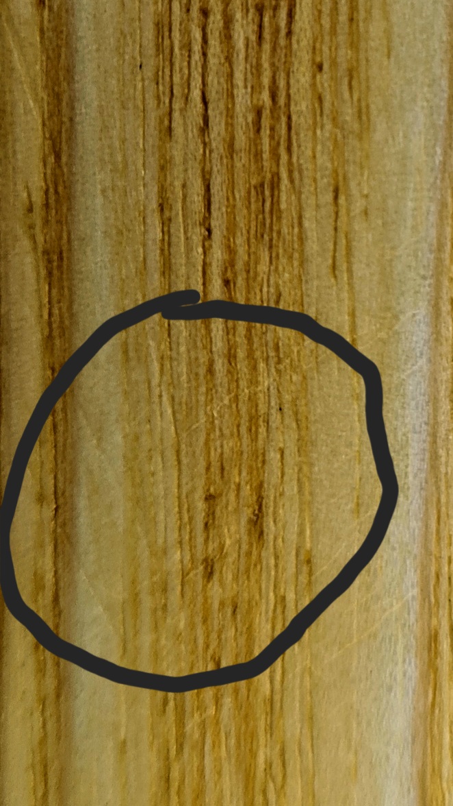

Der Bogen sieht ganz ordentlich aus.
Allerdings sehe ich einige kurze Stauchbrüche am Bogenbauch.

@Neumi: Meinste das?

Bin auf der Suche.
Bin mit Foto fast in der Struktur.
Das im anderen Bild zu sehen ist schon ne Nummer. Hoch Achtung Neumi.
Mal sehen wie sich das weiter Entwickelt. Diese Strukturen könnte ich auch schon früher übersehen haben.

Ja, mal beobachten. Könnte auch von der griffnahen Biegung zu Beginn des Tillers kommen. Solange sie unverändert bleiben, wird der Bogen dennoch lange leben :)
