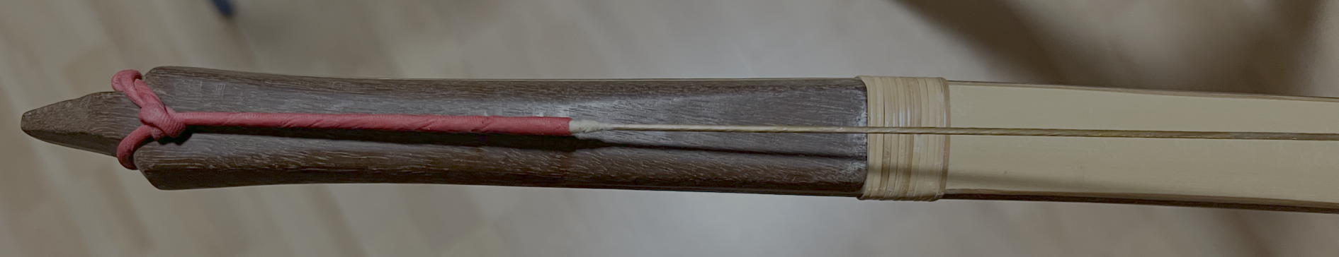

Hallo Benzi und andere Interessierte,
habe den Bogen nun mal aufgespannt und genau betrachtet. (Habe die Sehen allerdings weniger eingedreht, als sonst)
Sehne verläuft aus der Mitte vom Klangholz nach rechts und dann unten wieder zurück, Iriki ok.
Der Bereich um Shita Himezori ist vlt. etwas zu hart, daher die flache Kurve, Toriuchi ist m.E. in Ordnung.
Urazori liegt bei 20,5cm. Also alles in allem, keine Schönheit, aber m.E. technisch soweit ok. (Ist auch erst mein zweiter… ;-) )
Füge ein paar Bilder bei:
HG Dirk

@Thomas wir haben ja noch gar keine Abweichung ausfindig gemacht... der Sehnenstand rechts von der Mitte nennt sich Iriki und ist gewollt!
