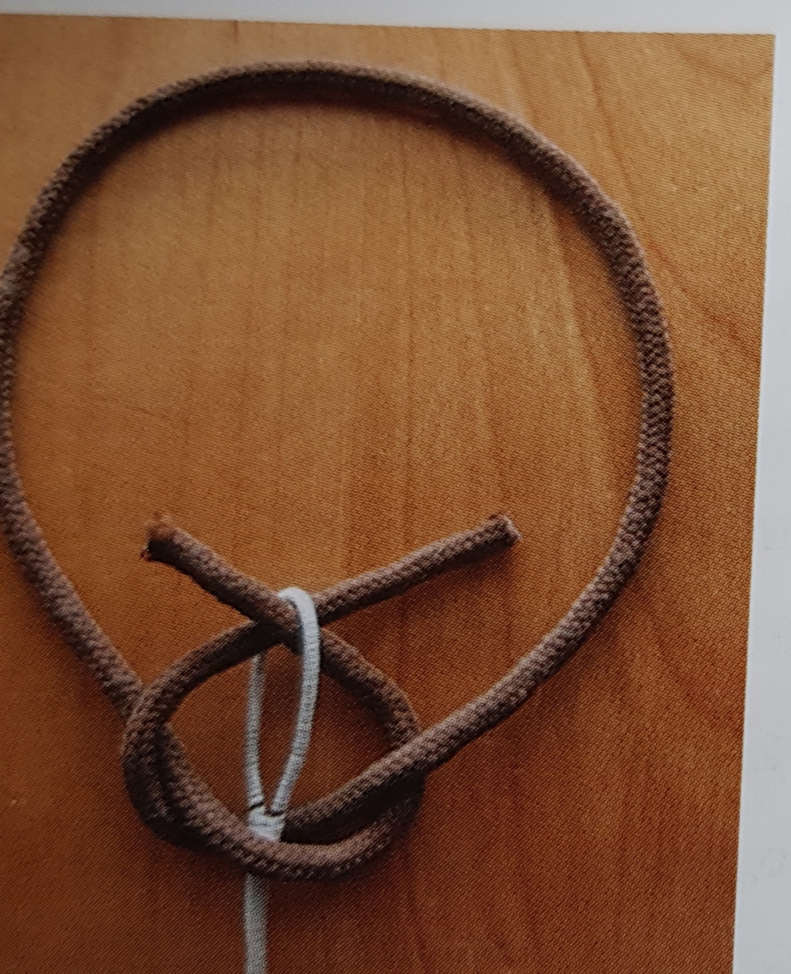

Die langen Öhrchen wurden an den Mittelstrang angeknoten... rechts, Öhrchen aus Rohhaut von einem mongolischen Bogen, gemacht in Ulan Bator, links Sehne für den gleichen Bogen gemacht in Deutschland

Man muss bedenken, dass ein flämischer Spleiß automatisch ein wenig Federwirkung bringt und damit grundsätzlich schonender für den Bogen ist als eine wenig oder uneingedrehte Endlossehne. Insbesondere bei sowas undehnbaren wie FF. Ich nehm mittlerweile auch nur noch FF Spectra mit flämischem Spleiß wie auch Markus.

Wobei der Mittelstrang aus einer Endlossehne besteht
aus Karpowicz
