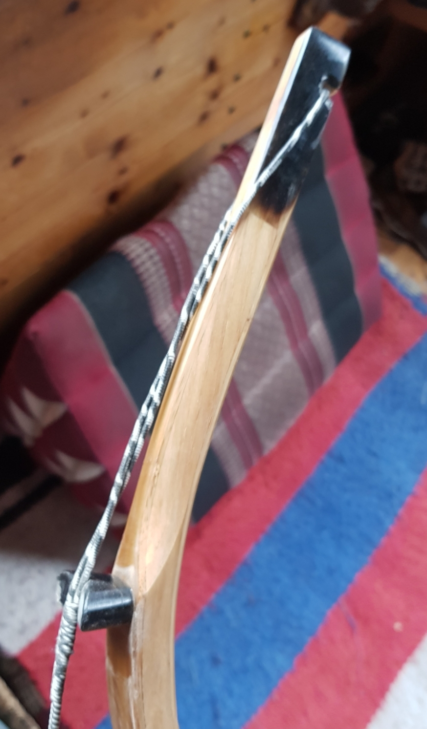

@benzi
wie sahen denn die Sehnen für solche Bögen mit Sehnenbrücke früher aus? ( - flämischer Spleiß kommt mir bei solchen Bögen als letztes in den Sinn )

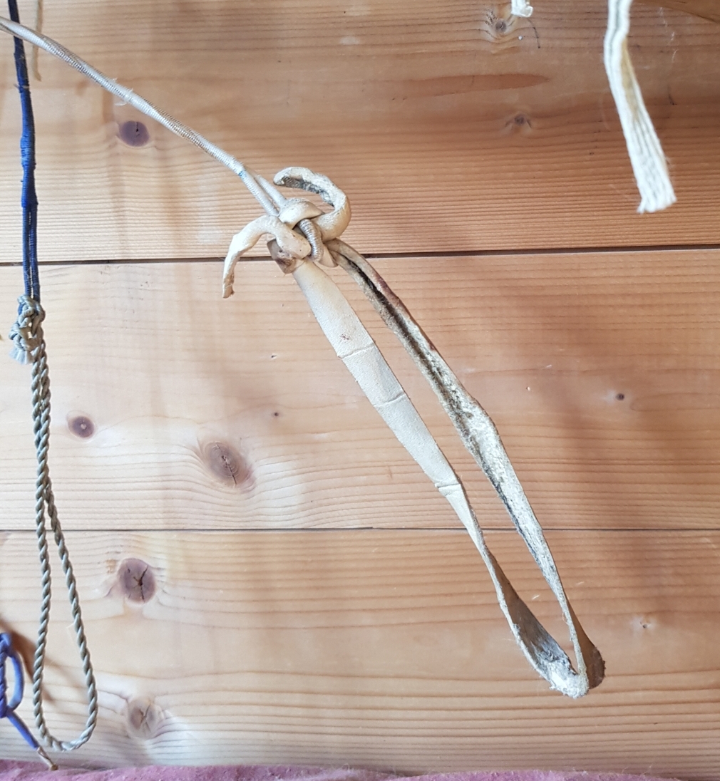

Re: 20-Strang-Sehnen; wer nutzt so etwas??
Die langen Öhrchen wurden an den Mittelstrang angeknoten... rechts, Öhrchen aus Rohhaut von einem mongolischen Bogen, gemacht in Ulan Bator, links Sehne für den gleichen Bogen gemacht in Deutschland

Wobei der Mittelstrang aus einer Endlossehne besteht
aus Karpowicz
