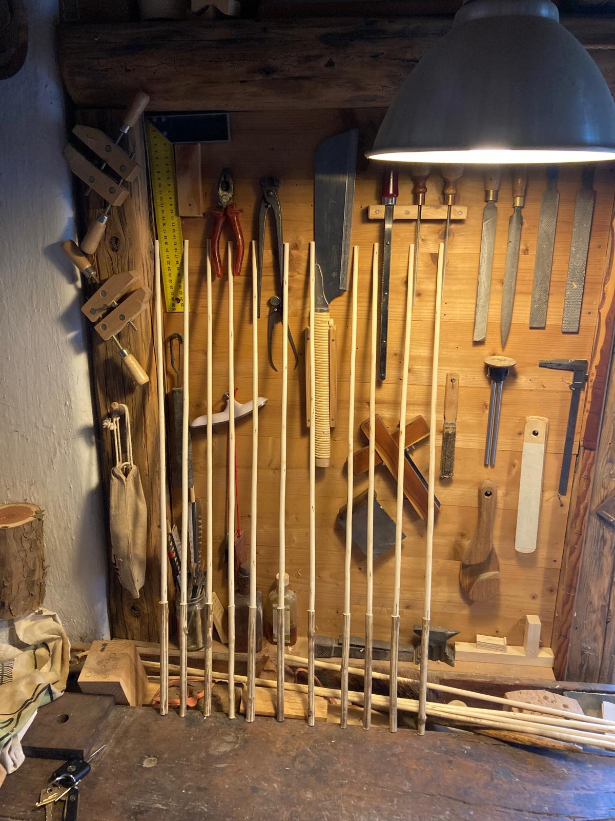

Deinen Konusbohrer für den Spleiß hast du irgendwann mal gezeigt, wenn ich nicht irre. Wie schaffst du es, dass die Bohrung im Vorschaft zentriert ist und nicht zu einer Seite abweicht?

Stephan - bis 45# überhaupt kein Problem (aus eigener Erfahrung) ich würde meinen, daß auch 10# mehr, noch kein Problem darstellen würden. Falls der Pfeil doch einmal von hinten aufgespalten wird (kam einmal vor durch Nocktreffer) reicht die Spaltung max. rund 3 cm bis zur Abschlußwicklung der Federn und kann gut repariert werden.
Neumi - der Konusbohrer ist auf Seite 12 in den Naturpfeilpräsentationen zu sehen. Der Vorschaft muß ein Sapling sein, dann folgt die Spitze des Bohrers problemlos dem Markkanal.

Der Markkanalgeführte Konusbohrer ist der Hammer! Wird nachgebaut, wenns dir recht ist. Vorschaft brauchts zwar bei meinen 40# nicht, aber die Nockreparatur ist klasse!
Dazu die Frage: der Bohrer ist ein Nagel o.ä. kaltgeschmiedet zum Keil, dann angeschliffen? Oder noch Finessen bei der Herstellung?

Indie12 - so wie du es beschrieben hast: 130er Nagel kalt geschmiedet und angeschliffen. Ohne Finessen.
Karl
Karl

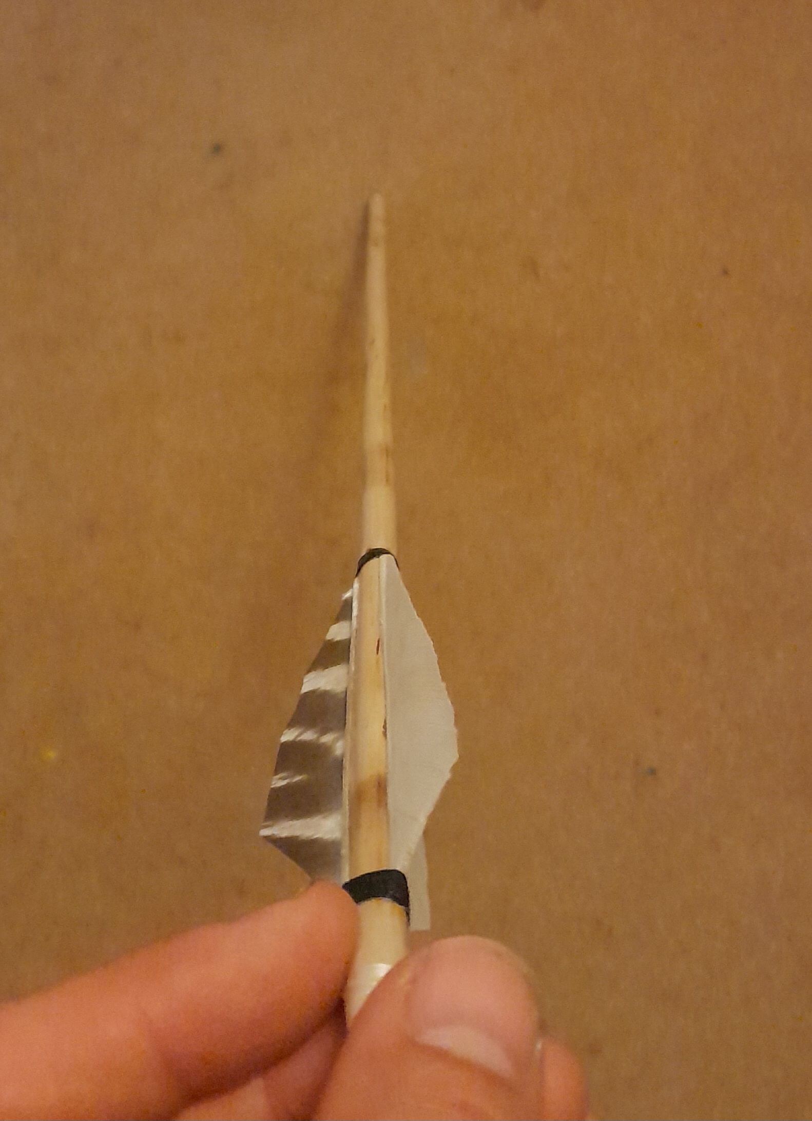

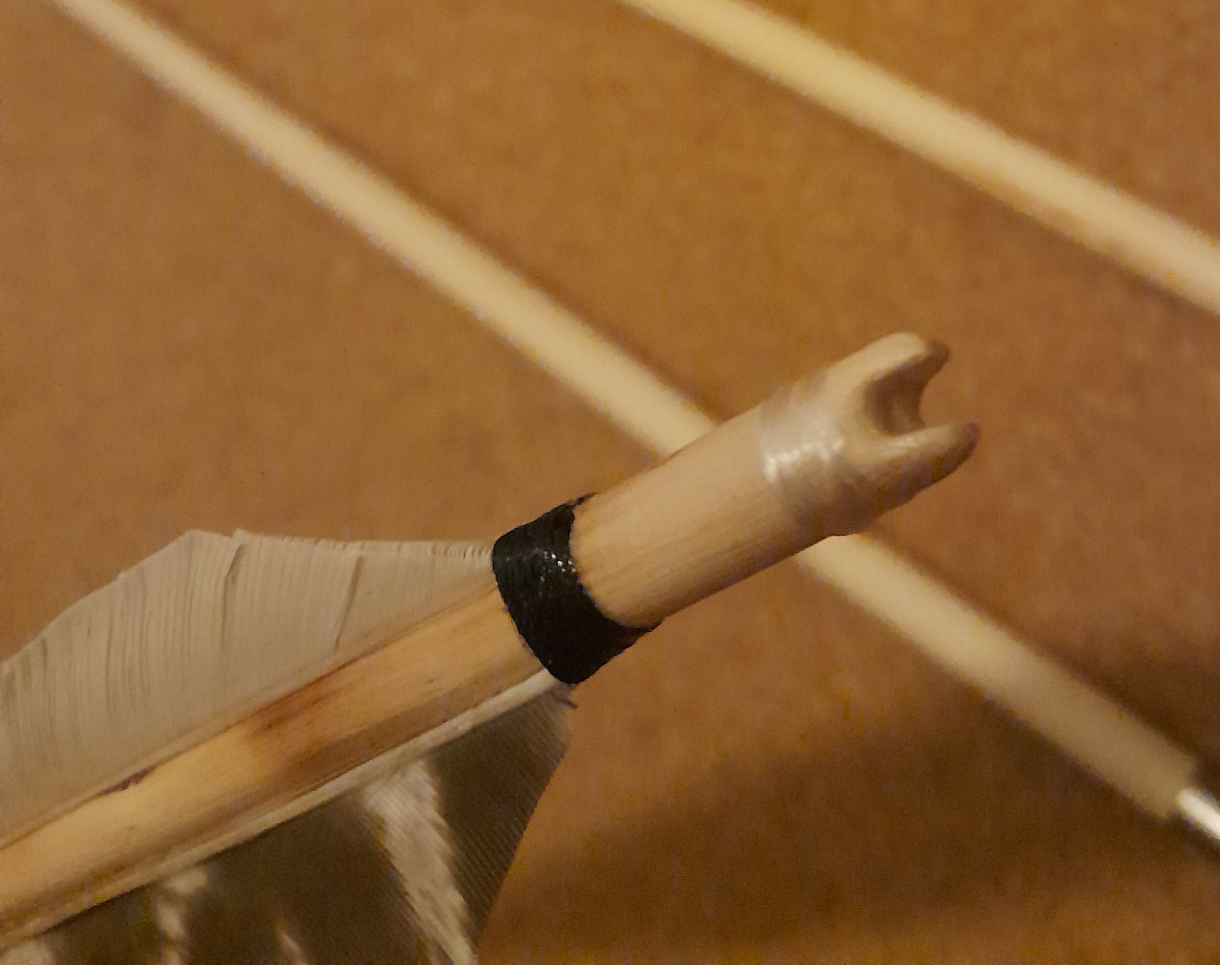

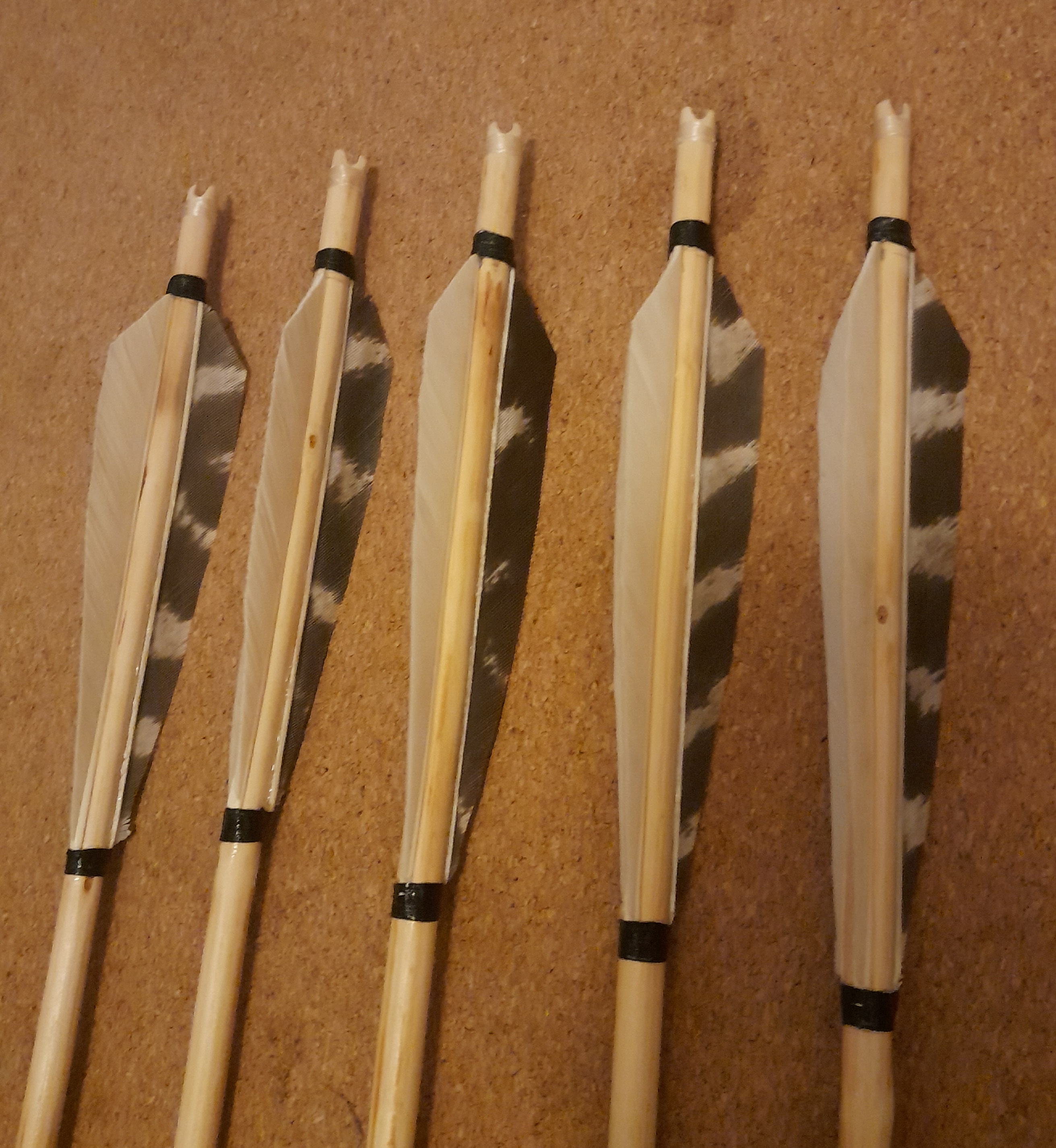

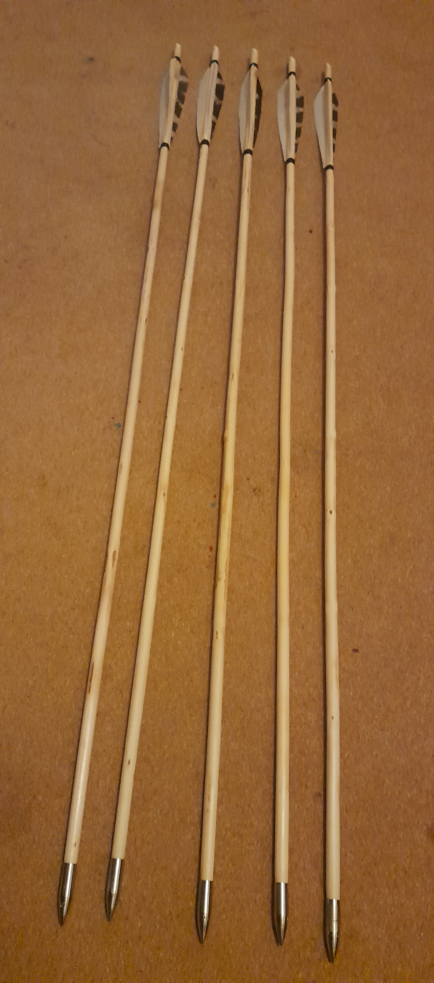

Hallo zusammen,
seit langem mal wieder einen Satz Pfeile gebaut.
Schäfte sind Forsythie, Hasel und Pfeifenstrauch.
Forsythie und Pfeifenstrauch sind an Nock und Spitze gedübelt.
Federn sind Gans und Pute.
Spine sind 30#, Gewicht von 320-350 gn ohne Spitze. 80gn TopHat Spitzen.
Die 10 gpp sind für 30# echt schwer zu erreichen.
Testschießen steht leider noch aus.
Ich misstraue noch etwas den Putenfedern, glaub die waren ausm Schwanz, mal sehen wie die sich verhalten. Und mal sehen, ob die Pfeile vom Spine i.O. sind, sind für meinen diesjährigen Sap-Bogen. Rohschafttest hab ich aus Zeitmangel nicht gemacht (ok, und weil ich momentan kaum zum schießen komme und bezweifle, das die Ergebnisse bei meinem unsteten Schussablauf aussagekräftig sind).
Ein paar Bilder:
Gruß Martin
Ein paar Bilder:
Gruß Martin

Die gefallen mir. Leichten Charakter haben sie, keine Ahnung was da für Schösslingspfeile normal ist. Ich bin gespannt was du später zum Flugverhalten sagen kannst. Vor allem das du verschiede Holzarten gemischt hast macht mich auf die Ergebnisse neugierig. Der Nockschlitz ist für meinen Geschmack etwas seicht, erfüllt aber seinen Zweck. Womit hast du die Nocke gewickelt?
274 m | Selfbow 50#
274 m | Selfbow 50#

Ich schieße seit ein paar Jahren nur Schößlingpfeile, allerdings welche mit höherem Spine von einem stärkeren Bogen. Und die sind fantastisch. Vom Flugverhalten und Robustheit. Sehr sehr taff.
Die Mischung der Arten schlägt sich ja höchstens im Gewicht nieder, allerdings sind der leichteste und der schwerste Schaft beide Forsythie und die anderen 3 (Forsythie, Hasel, Pfeifenstrauch) waren von Anfang an gleich schwer. Der Pfeifenstrauch halt etwas dünner dafür.
Die Nocken sind mit Zahnseide in Sekundenkleber gewickelt. Die seichten Nockkerben sind so ein Tick von mir, mehr brauch ich nicht, maximal Sehnenstark.
