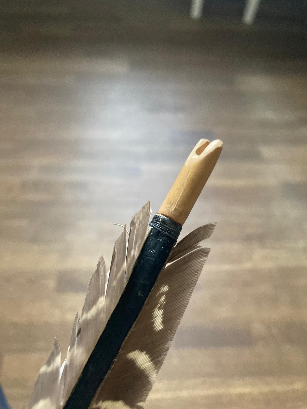

Hallo zusammen,
seit langem mal wieder einen Satz Pfeile gebaut.
Schäfte sind Forsythie, Hasel und Pfeifenstrauch.
Forsythie und Pfeifenstrauch sind an Nock und Spitze gedübelt.
Federn sind Gans und Pute.
Spine sind 30#, Gewicht von 320-350 gn ohne Spitze. 80gn TopHat Spitzen.
Die 10 gpp sind für 30# echt schwer zu erreichen.
Testschießen steht leider noch aus.
Ich misstraue noch etwas den Putenfedern, glaub die waren ausm Schwanz, mal sehen wie die sich verhalten. Und mal sehen, ob die Pfeile vom Spine i.O. sind, sind für meinen diesjährigen Sap-Bogen. Rohschafttest hab ich aus Zeitmangel nicht gemacht (ok, und weil ich momentan kaum zum schießen komme und bezweifle, das die Ergebnisse bei meinem unsteten Schussablauf aussagekräftig sind).
Ein paar Bilder:
Gruß Martin
Beiträge: 2620
Hat gedankt: 230 Mal
Hat Dank erhalten: 339 Mal
Re: Naturpfeilpräsentationen 1
Die gefallen mir. Leichten Charakter haben sie, keine Ahnung was da für Schösslingspfeile normal ist. Ich bin gespannt was du später zum Flugverhalten sagen kannst. Vor allem das du verschiede Holzarten gemischt hast macht mich auf die Ergebnisse neugierig. Der Nockschlitz ist für meinen Geschmack etwas seicht, erfüllt aber seinen Zweck. Womit hast du die Nocke gewickelt?
274 m | Selfbow 50#
Beiträge: 1096
Hat gedankt: 109 Mal
Hat Dank erhalten: 166 Mal
Beitrag von Indie12 »
Ich schieße seit ein paar Jahren nur Schößlingpfeile, allerdings welche mit höherem Spine von einem stärkeren Bogen. Und die sind fantastisch. Vom Flugverhalten und Robustheit. Sehr sehr taff.
Die Mischung der Arten schlägt sich ja höchstens im Gewicht nieder, allerdings sind der leichteste und der schwerste Schaft beide Forsythie und die anderen 3 (Forsythie, Hasel, Pfeifenstrauch) waren von Anfang an gleich schwer. Der Pfeifenstrauch halt etwas dünner dafür.
Die Nocken sind mit Zahnseide in Sekundenkleber gewickelt. Die seichten Nockkerben sind so ein Tick von mir, mehr brauch ich nicht, maximal Sehnenstark.
