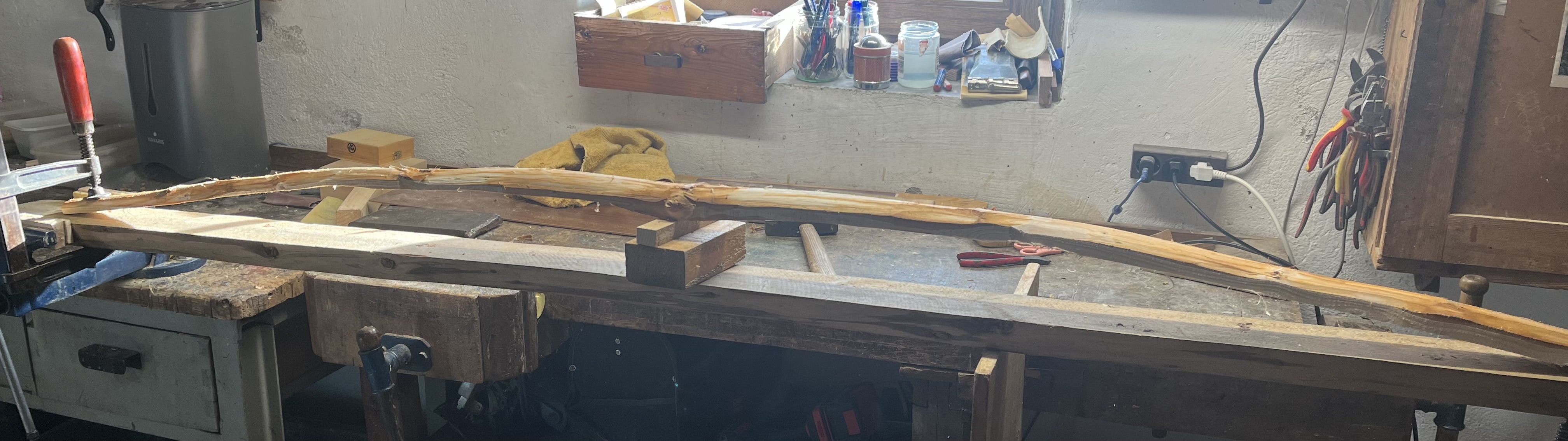

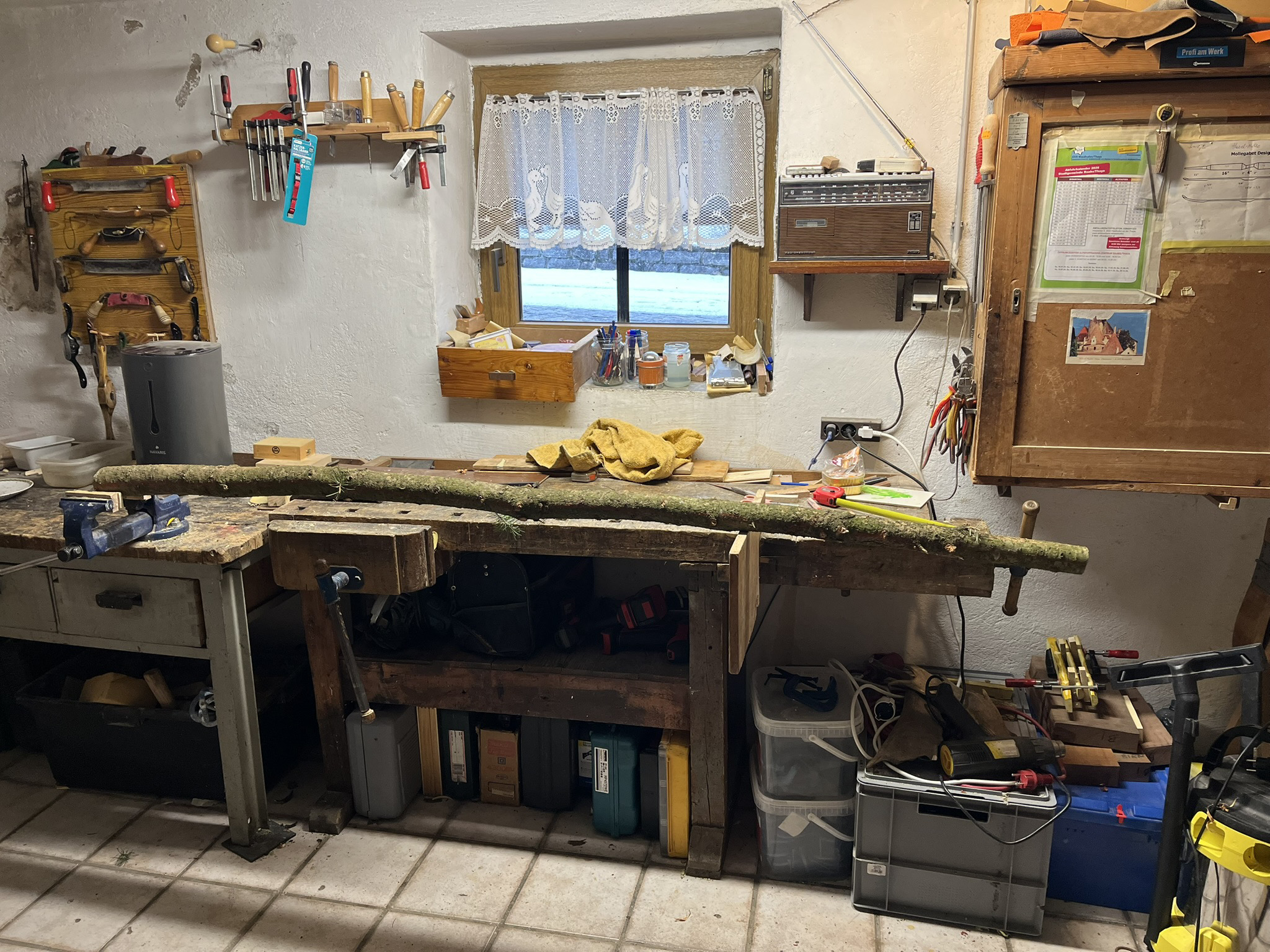

schnabelkanne hat geschrieben: 06.01.2026, 11:42 ...Hoffe er verzieht sich nicht...
Der verzieht sich so sicher wie das Amen in der Kirche gesprochen wird.

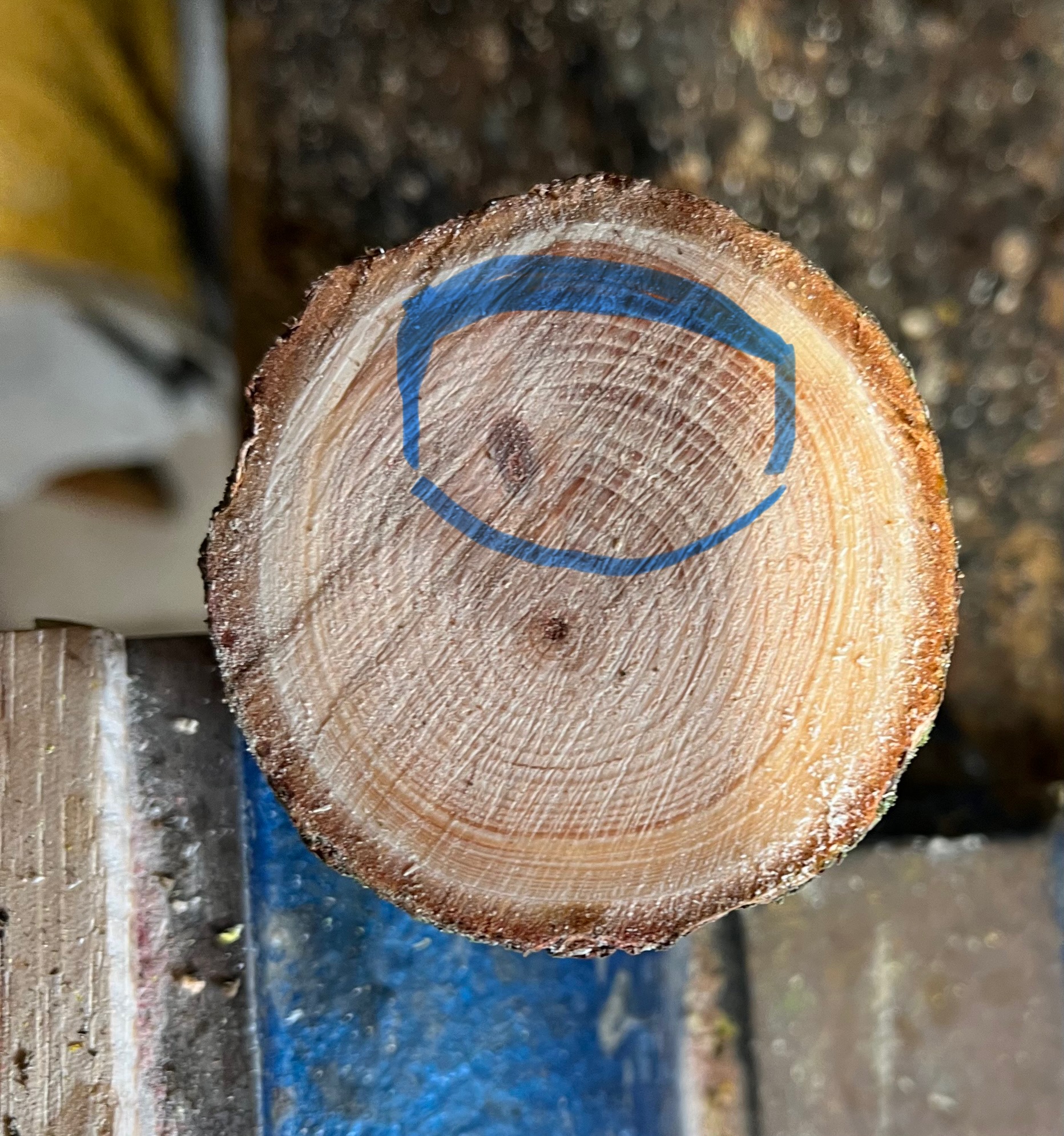

Ich hab mal das Profil des Bogens eingezeichnet, passt dass so?
Beiträge: 8897
Hat gedankt: 1194 Mal
Hat Dank erhalten: 209 Mal
Re: Saplingbow 18, schnabelkanne, Hainbuche, Berberitze,Douglasie
Im Prinzip ja... Du wirst es kaum schaffen die Jahresring Dicke links uns rechts gleich groß zu bekommen, deshalb hat Neumi recht, er wird sich verziehen und das geht auch nicht mit Hitze zu korrigieren... da hilft nur einfach manchen...

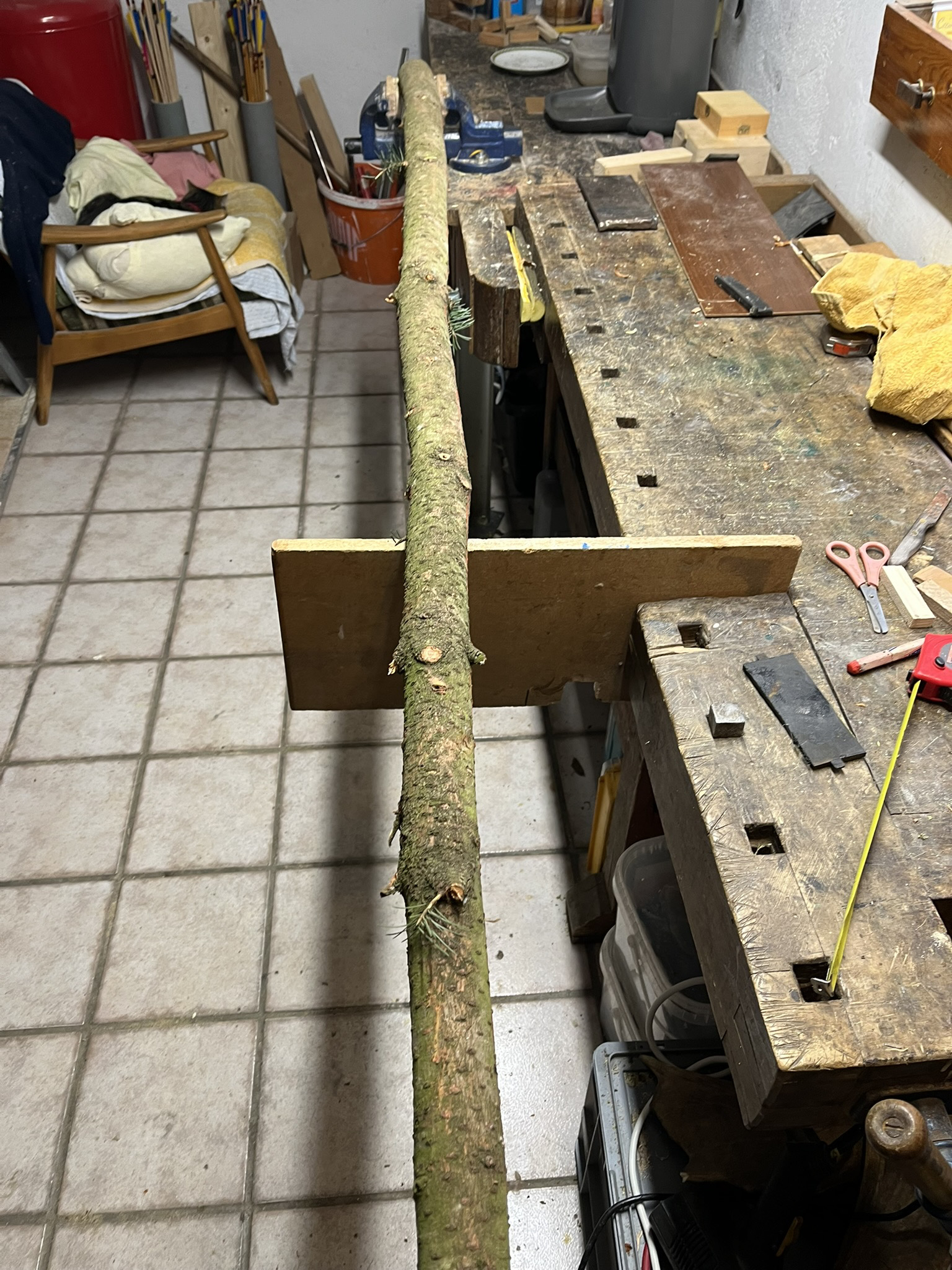

Ich war heute Nachmittag noch mal im Nadelwald und hab mir noch einen Ast der Douglasie geholt.
Den Ast werde ich so teilen, dass das Druckholz im Bogen verbleibt.
Bin schon gespannt welcher der beiden Staves sich verzieht, hoffentlich nicht beide. ;)

schnabelkanne hat geschrieben: 06.01.2026, 15:06 Ich hab mal das Profil des Bogens eingezeichnet, passt dass so?
Kann gehen. Schlecht aus einem Foto zu sagen. Zweiter Stave ist sicher ned bloed
