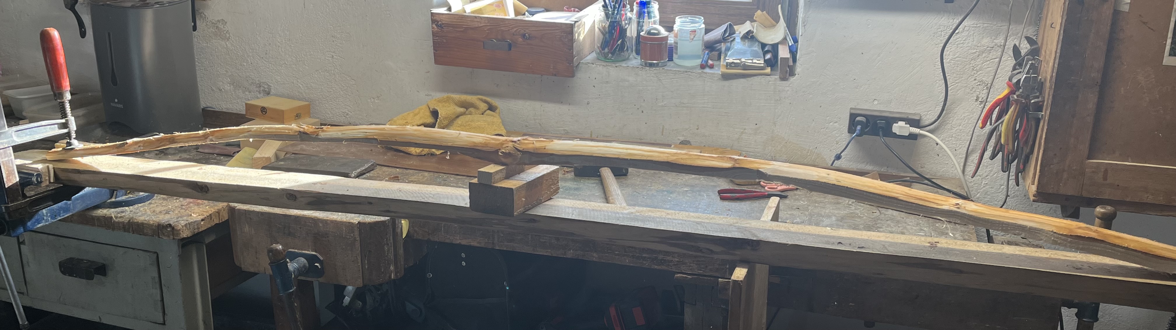

Ich hab mal das Profil des Bogens eingezeichnet, passt dass so?
Beiträge: 8718
Hat gedankt: 1062 Mal
Hat Dank erhalten: 185 Mal
Re: Saplingbow 18, schnabelkanne, Hainbuche, Berberitze,Douglasie
Im Prinzip ja... Du wirst es kaum schaffen die Jahresring Dicke links uns rechts gleich groß zu bekommen, deshalb hat Neumi recht, er wird sich verziehen und das geht auch nicht mit Hitze zu korrigieren... da hilft nur einfach manchen...

Ich war heute Nachmittag noch mal im Nadelwald und hab mir noch einen Ast der Douglasie geholt.
Den Ast werde ich so teilen, dass das Druckholz im Bogen verbleibt.
Bin schon gespannt welcher der beiden Staves sich verzieht, hoffentlich nicht beide. ;)

fatz hat geschrieben: 06.01.2026, 14:16
Man kann auch durchaus den Stave umdrehen und das Backing auf die Schnittflaeche kleben.
Das werde ich auch versuchen, wenn ich die Schnittfläche außen als Rücken nehme dann ist er etwas Reflex gebogen.
2. Douglasienast, Schnittfläche=Bogenrücken
